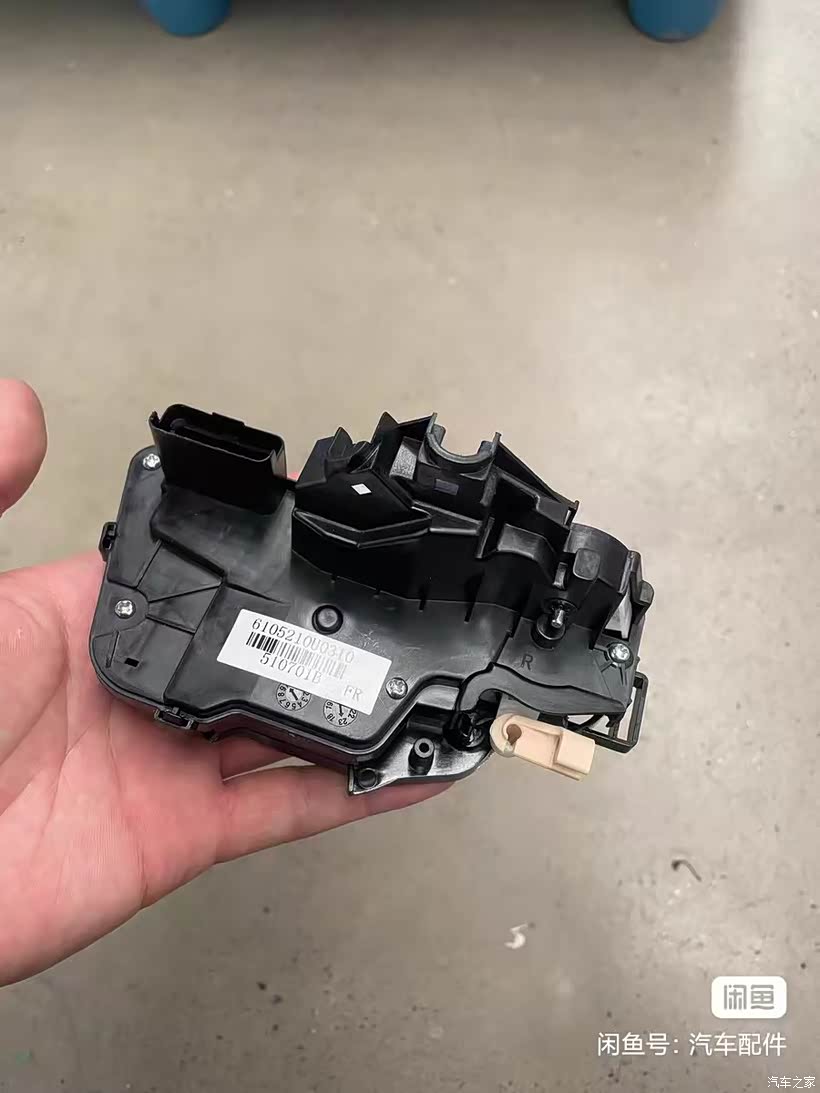

我们是一样的情况,郑州连续下雨前门打不开,10.6从网上买了前门锁芯完美解决。新锁芯显示是改进型号防雨水的。
