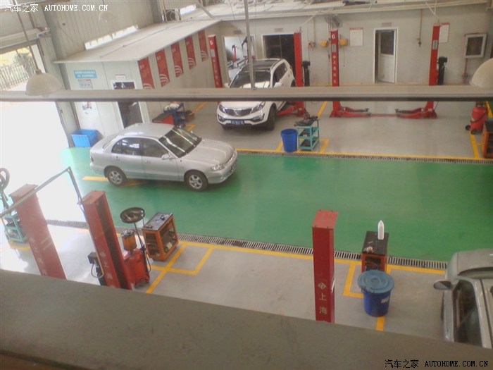

起个大早,第一个进了维修车间.......

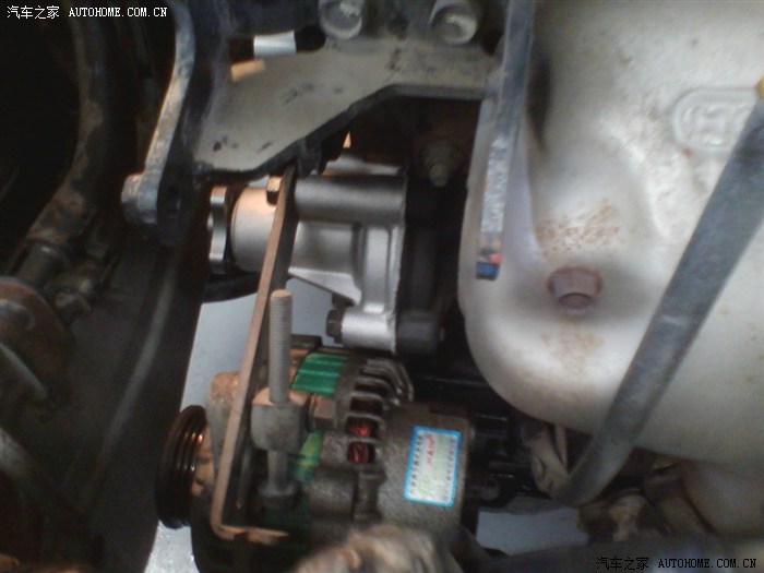

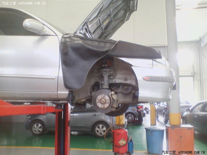

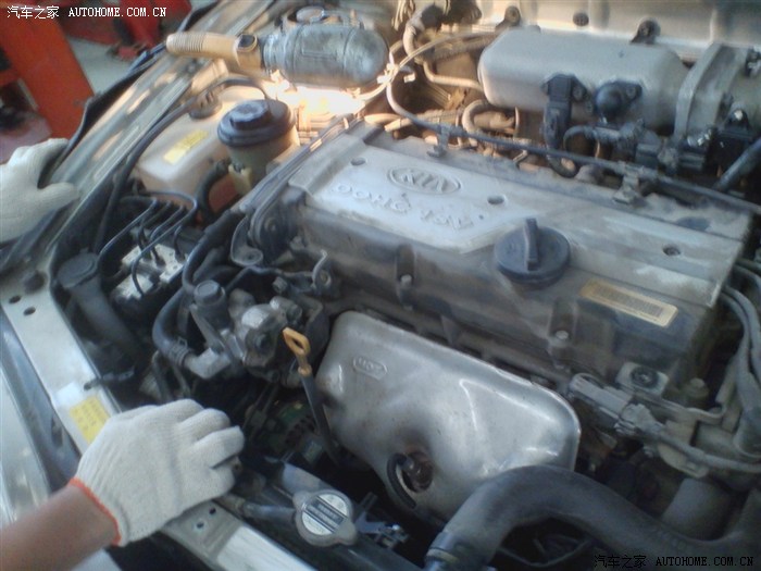

维修师傅先拆了进气管道,后面还松开了助力泵油壶。维修工说千里马机舱内比较紧凑.....
为便于施工,维修工拆了右前轮,用升降机升起了车车。从后面的施工过程看,这的确比较方便的,不需要拆发动机支架。

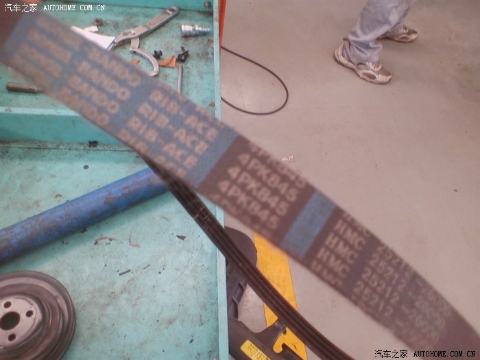

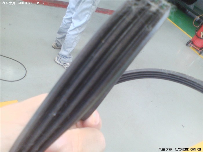

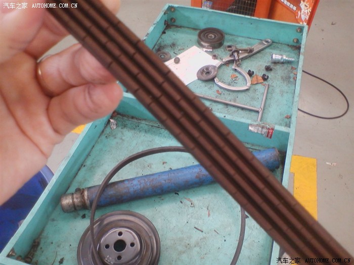

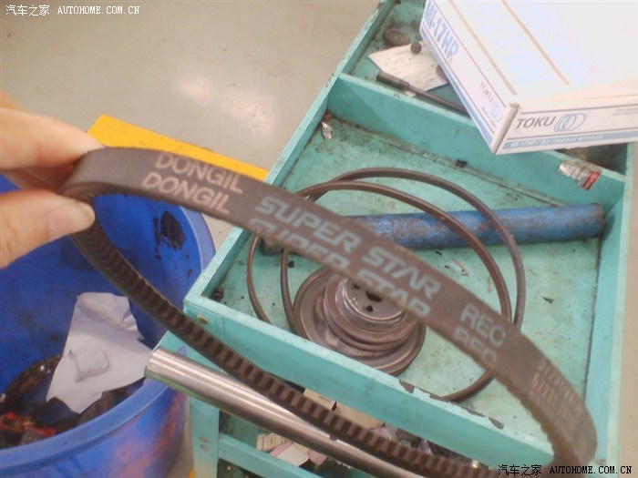

空调皮带状况比较差了,裂纹很多、很大,难怪近1-2年开了空调后感觉车的振动和嗡嗡声很明显。

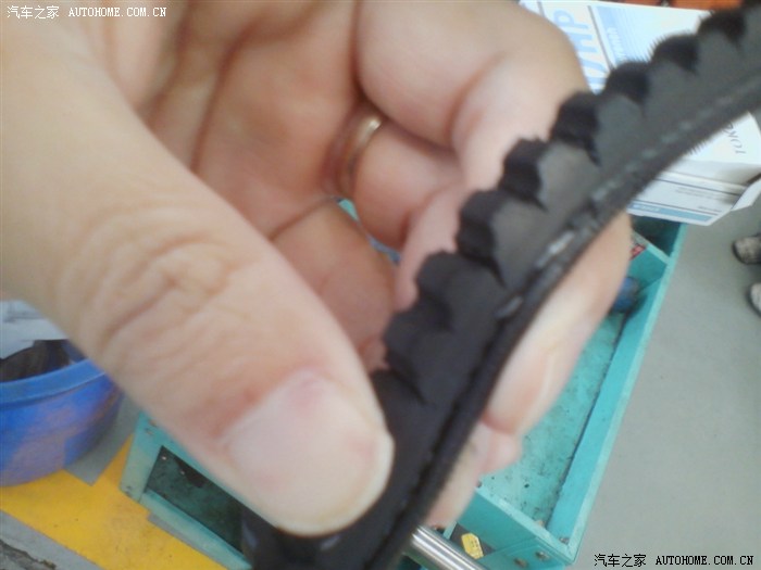

助力泵皮带的状况也很差,裂纹很深了,接近了帘线层。

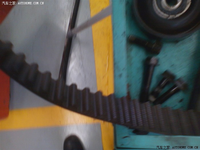

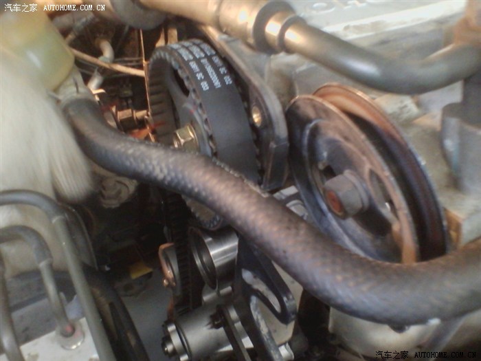

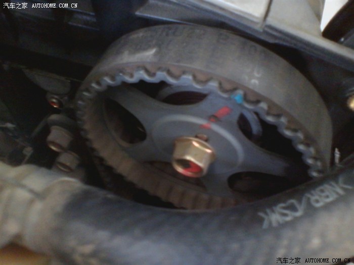

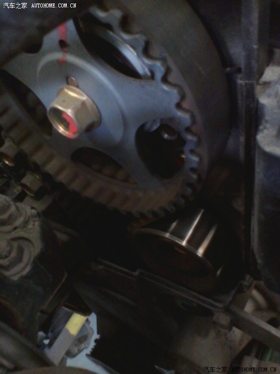

久闻大名的正时皮带露出了真面目.......状态看上去还可以。仔细检查没发现任何起毛或裂纹的痕迹,质量很过关的,看来真的可以用10万公里!!!!

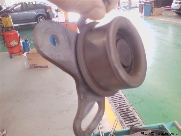

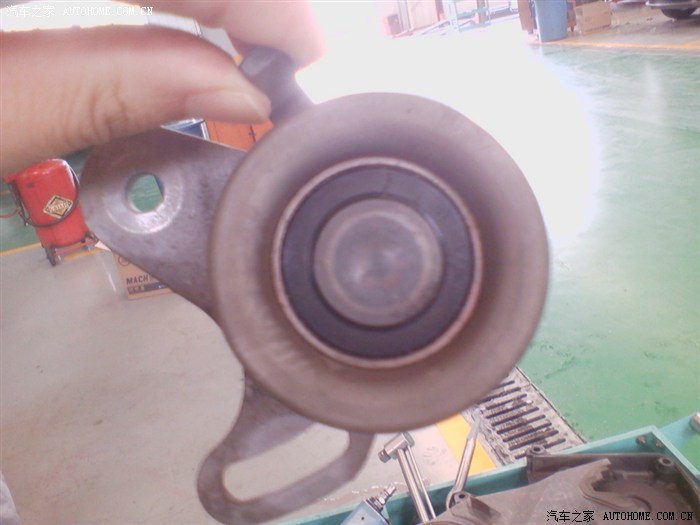

旧的正时张紧轮,看上去也挺好的,可惜了....

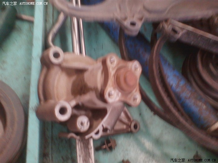

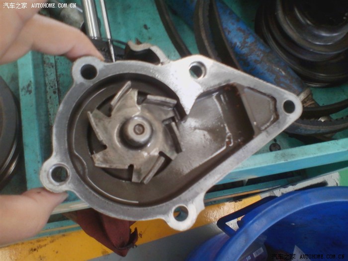

旧水泵,看上去也挺好的,呜呜......

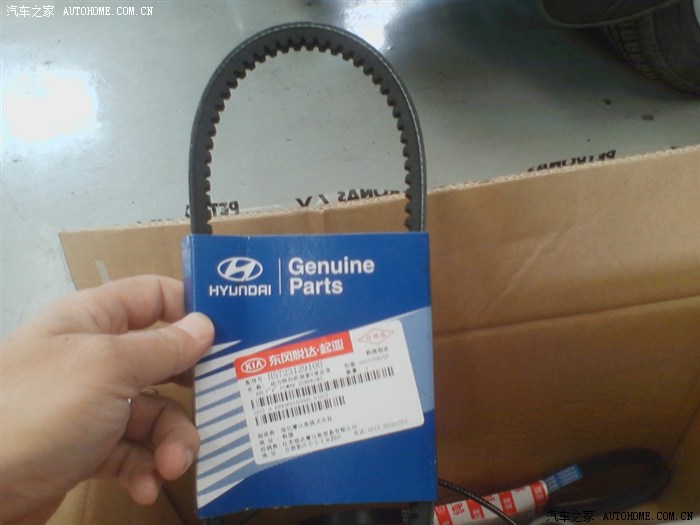

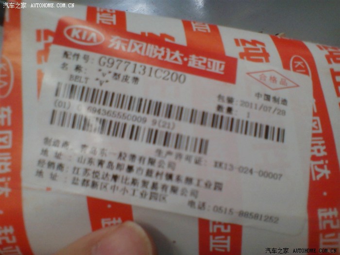

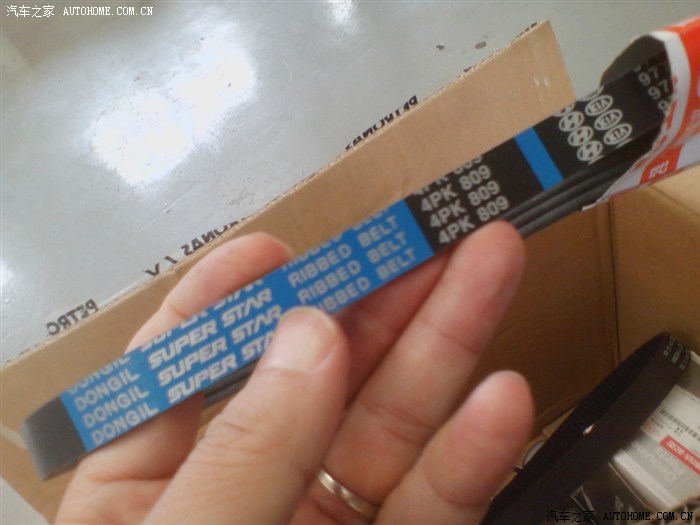

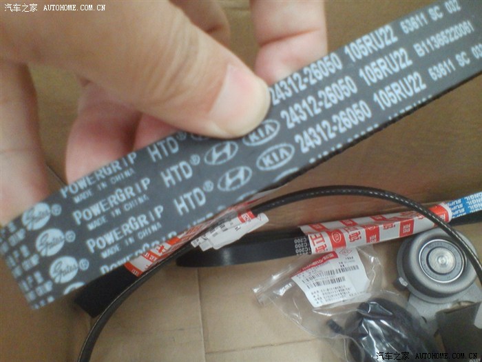

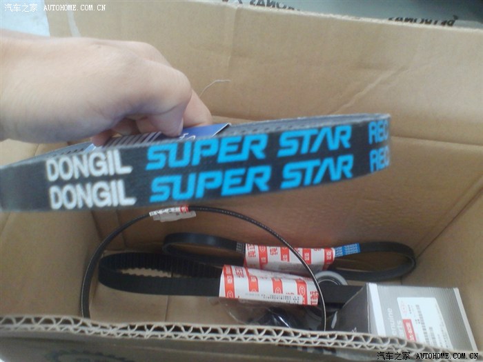

新的发电机皮带。

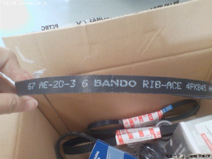

新助力泵皮带。
新空调皮带。

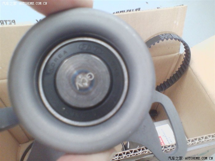

新的正时皮带和张紧轮,惰轮忘了拍了......

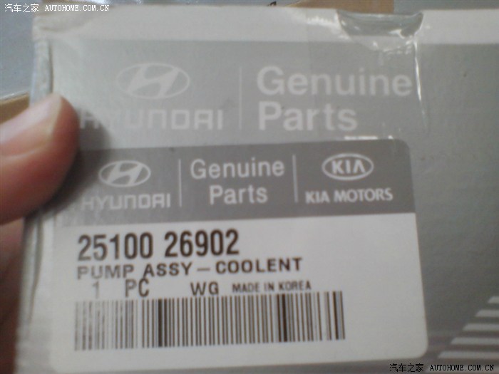

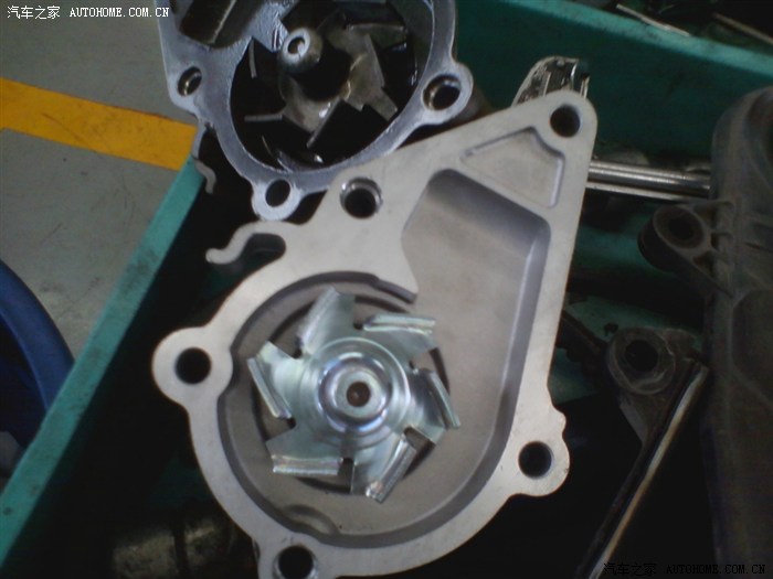

新水泵......

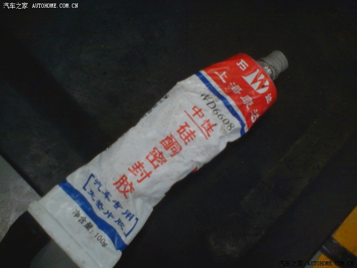

本来跟4S销售确认有新的水泵密封圈的,结果维修工到库房去领被告知没有,然后又打电话给销售,最后确认真没货。没办法,维修工用了专用密封胶(据维修工讲,在起亚4S用密封胶挺普遍,在本田的4S里面是被严格禁止的!)
本来我网上可以定一个的,该死的销售说有,结果.......NND!
刚装上的铮亮的水泵......结合面可以看到挤出来的密封胶,希望今后别漏水.......
刚装好的新正时皮带,所有的一切其他不都是为了它么........
