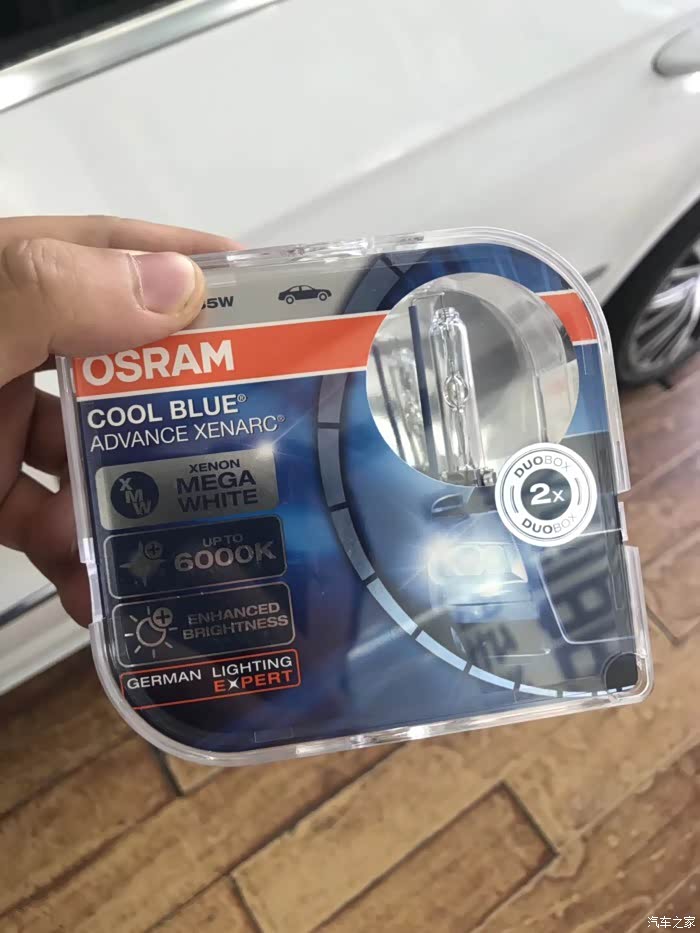

  最初只打算更换灯泡提高亮度,因为换透镜需要把大灯拆开改装,有点心疼。开始筛选灯泡,就三款,第一飞利浦XV,第二欧司朗CBA(CBA是欧司朗刚刚发布的新款,CBI是老款,销量很好,因为CBA是6000K色温,很白!所以选CBA),对比后决定换欧司朗CBA 6000K ,这灯泡价格老贵京东800一只,我在外面专营店换的1400两只!更换完效果还行,比原厂飞利浦4200亮一些,可还是不怎么满意,原因出在透镜上!于是开始改装透镜。

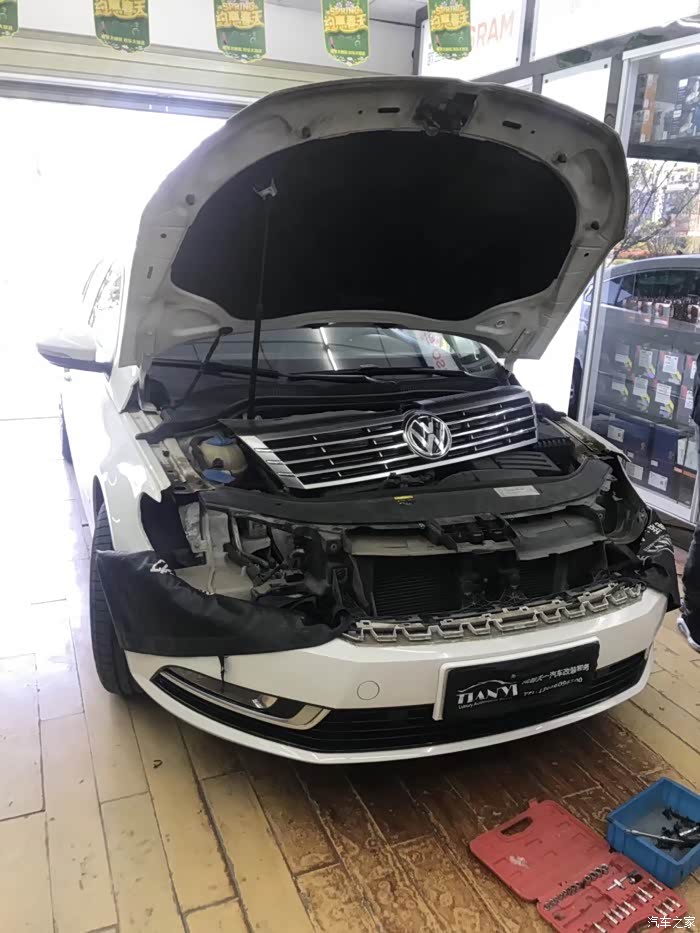

  开始拆灯…
有点小心疼

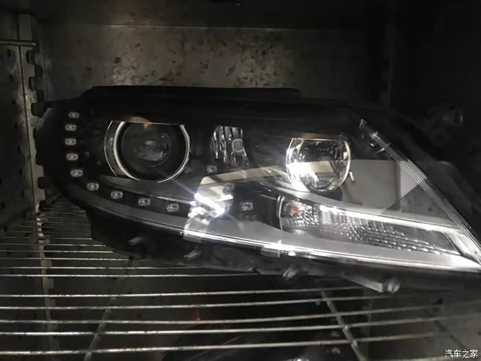

  开始拆大灯
烤!方便打开密封胶
欧司朗CBA 6000K 灯泡
欧司朗CBA 6000K
