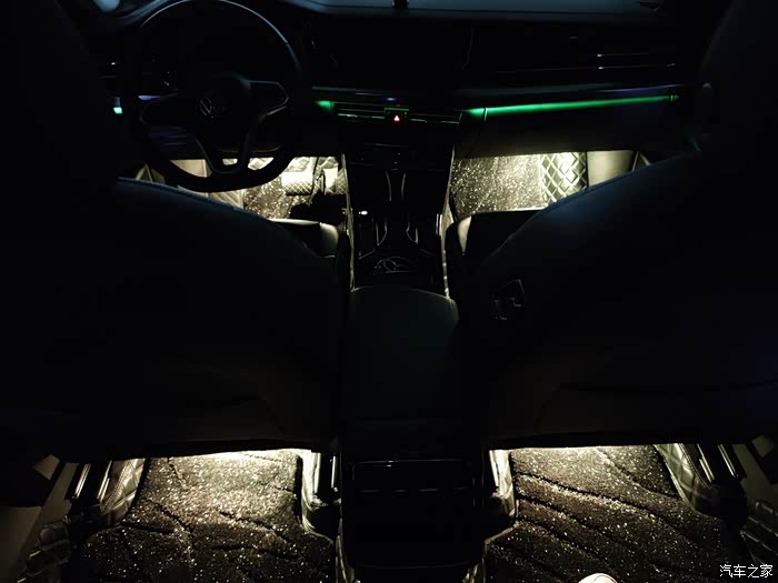

这是改装之前效果图:

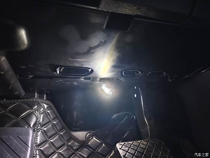

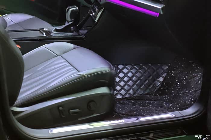

主驾驶脚窝灯光(纯白光日常够用,总感觉有点过于单调)
副驾驶脚窝灯光
后排脚窝灯,

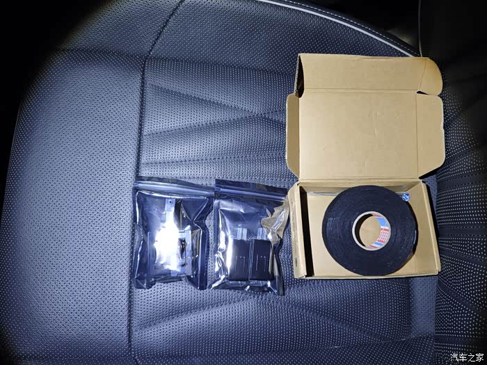

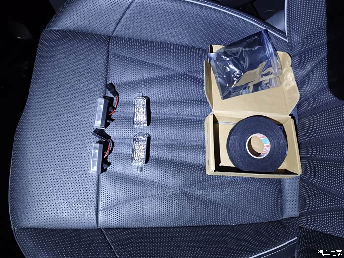

改装工具清单:
· 一字螺丝刀× 1
· 手机手电筒× 1
· 绒布胶带
· 脚窝灯一套

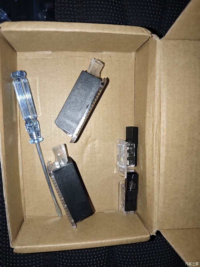

60元从网上淘的一套七彩氛围灯,螺丝刀是送的,胶带10块钱买的,实际上只用一点点
主驾驶装完会有些松动,可以用绒布教导裹一下卡扣,安装后会更紧一点

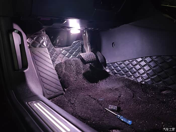

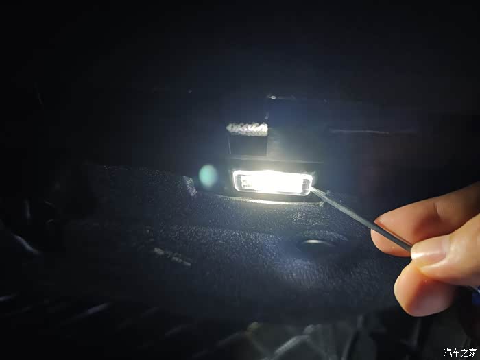

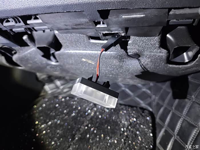

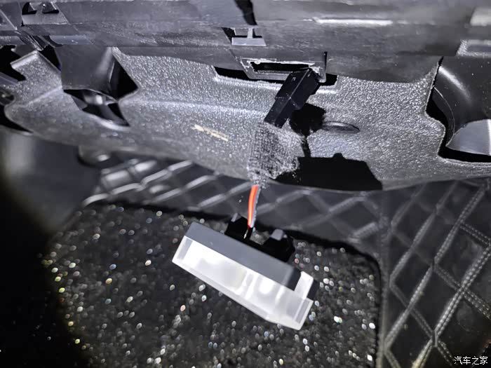

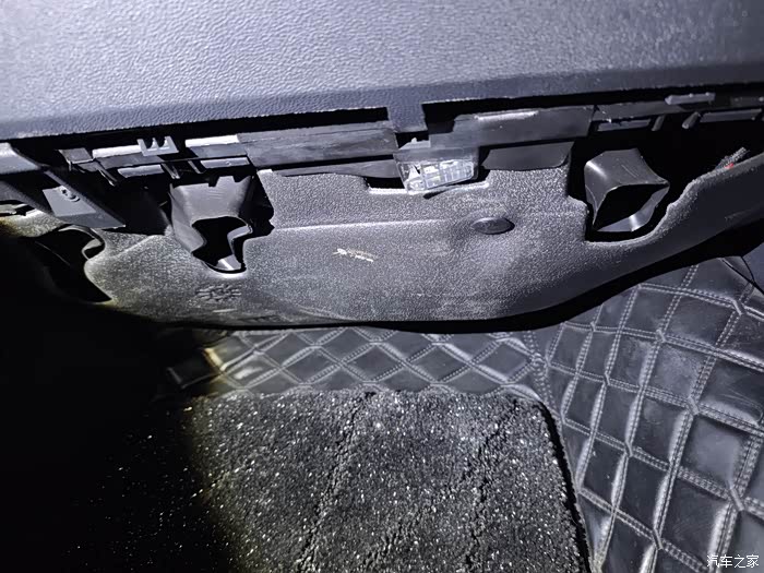

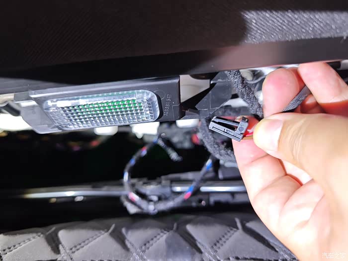

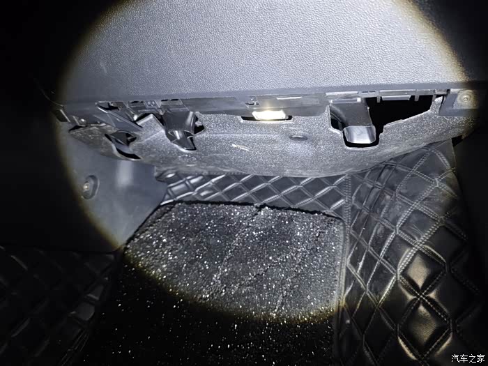

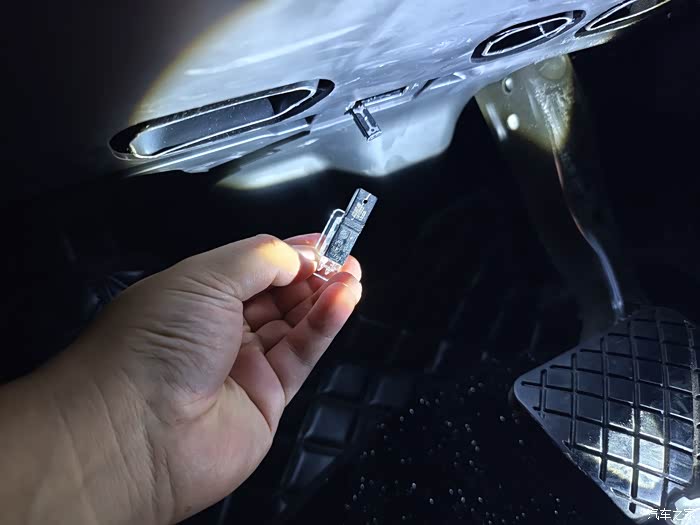

第一步:拆原车脚窝灯

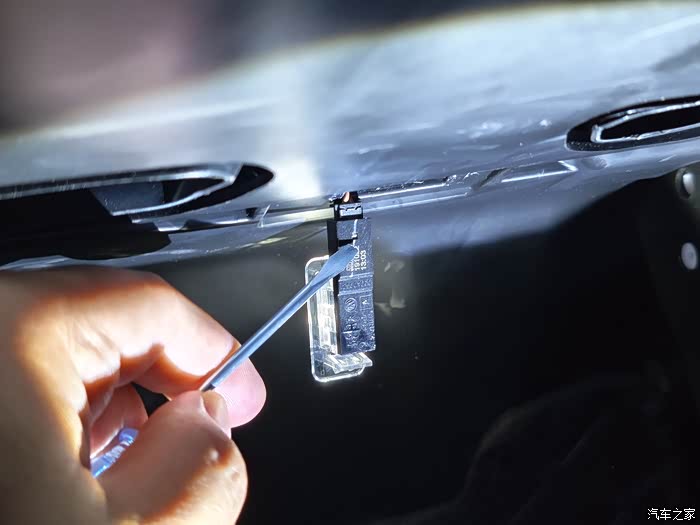

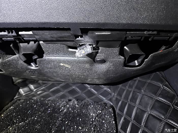

我先从主驾位开始,按照教程,用螺丝刀抵住灯壳下沿,拇指按在中控台侧边缝隙,像翘瓶盖一样往右上方发力,“咔嗒”一声,灯壳连同线束顺利脱落。拔插头时,我发现卡扣设计类似SIM卡托,用螺丝刀轻轻撬开凸起,线束轻松分离。副驾位操作如法炮制,很快就搞定了。
用螺丝刀抵住脚窝灯一端

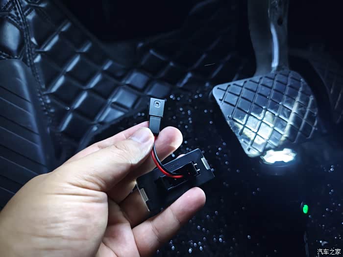

往外拉就脱出来了

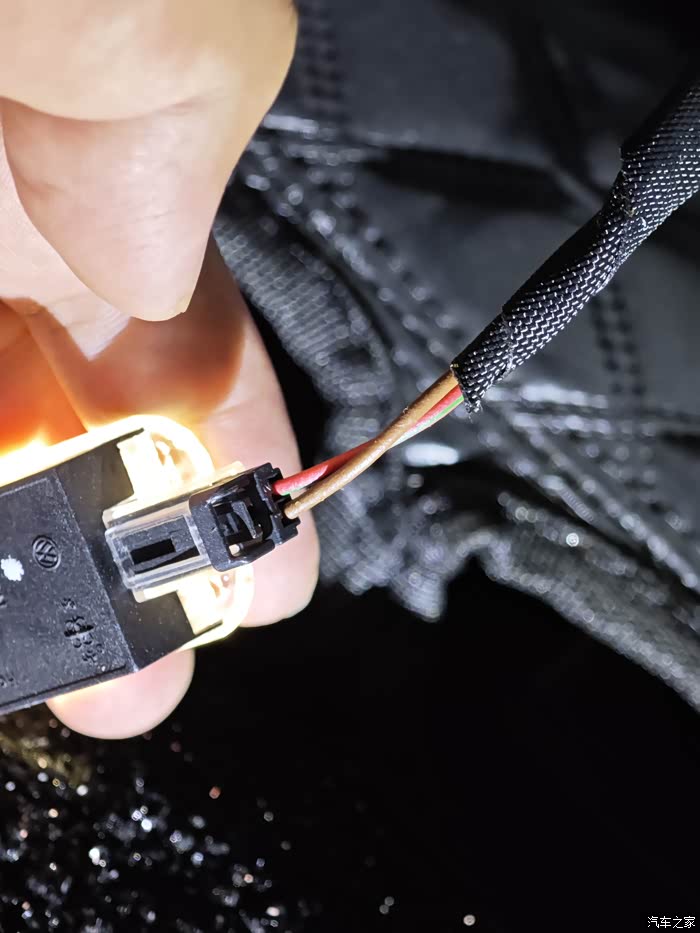

背面有个小方孔,是线束连接器的倒扣,抵制倒扣,线束端子就可以取掉了
轻轻松松就拿掉了

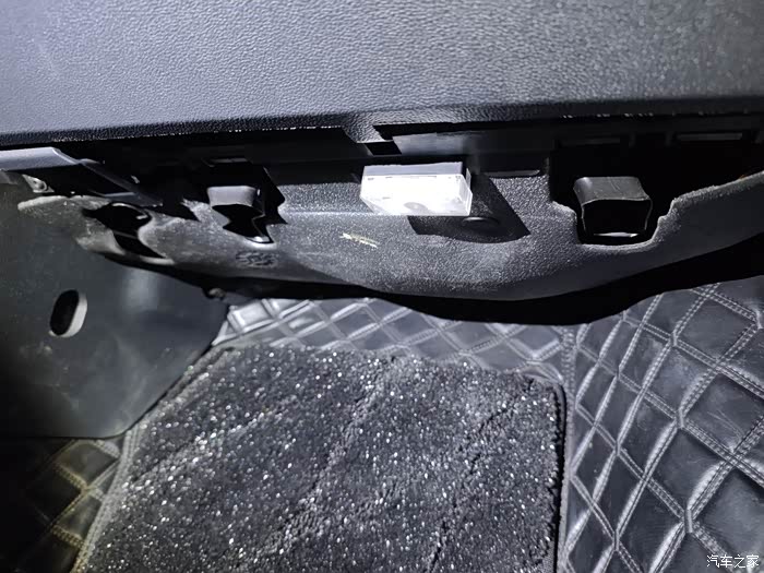

副驾驶座椅脚窝灯如法炮制
用螺丝刀抵住一端
一端翘起后很容易取出
拆解线束端子用同样的方式

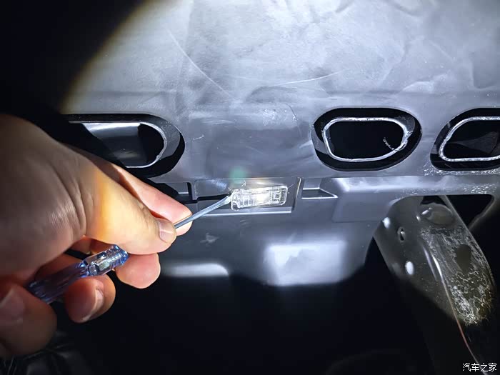

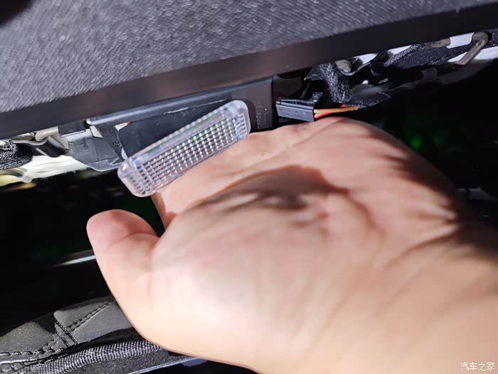

第二步:后排灯组拆卸

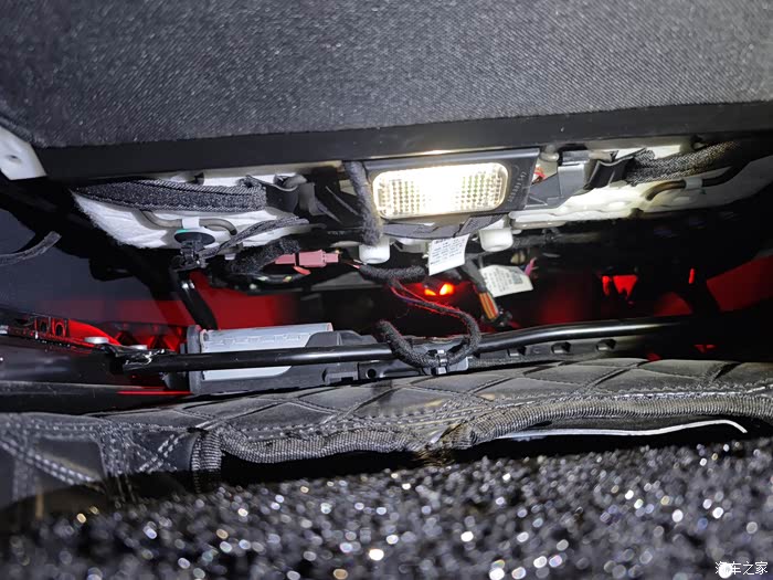

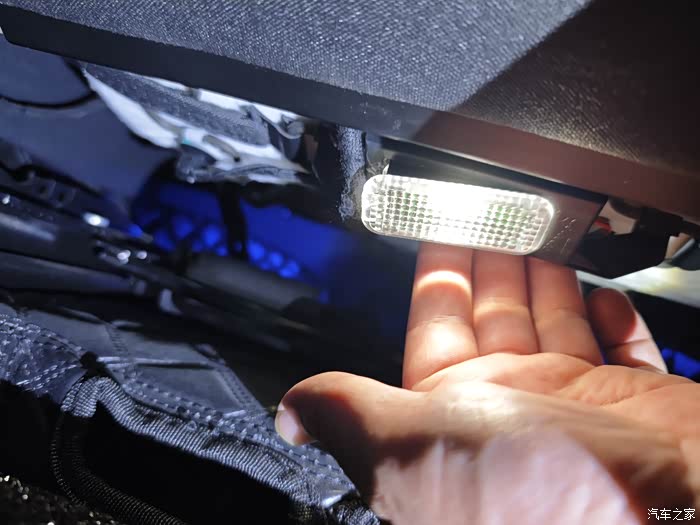

后排灯组的拆卸稍费周折,我先把前排座椅调到最高,趴在脚垫上,摸到后排灯壳边缘的三角凹槽,用手指勾住凹槽往怀里拉,硬抠省力得多。后面的线束按住卡扣轻轻一撅,也顺利分离了,主要是主驾驶后面的脚窝灯比较难拆,主要是线束有点短,所以可以先拔掉线束端子在拆原车灯。
先找到脚窝灯位置
用手扣住灯背面往外拉
灯就脱出了

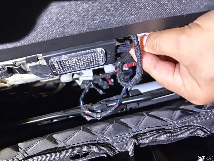

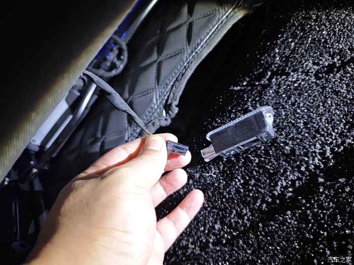

端子背面有个弹片,按压下去拆能把灯去掉

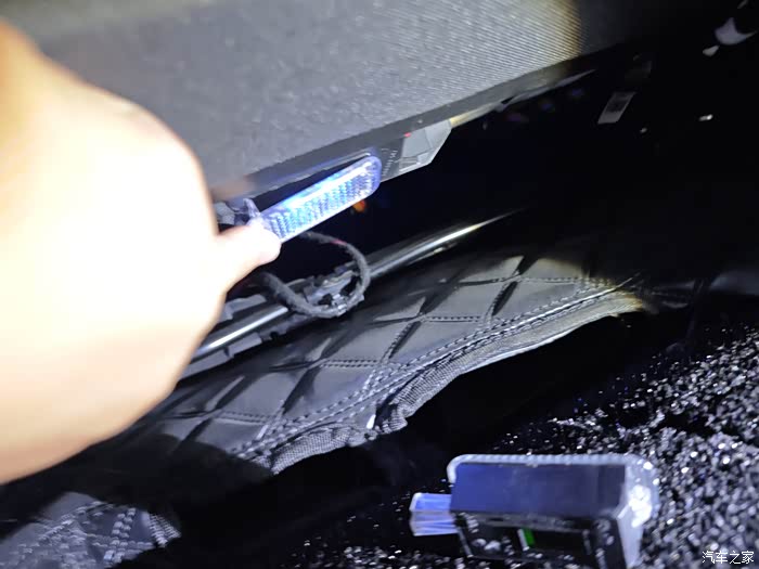

看是很简单,实际也很简单

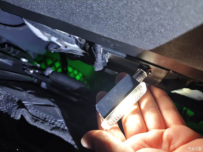

主驾驶座椅需要先拔掉端子,线束太短了,直接扣灯拿不出来
端子按照副驾座椅方式取出
同样从背面拆掉灯泡

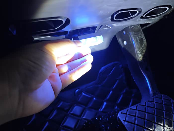

拆完旧灯后,我发现新灯的安装反而更简单。新灯插头有防呆设计,凸起对准缺口插入,“脚拨蹬”一怼,暖光瞬间溢出。我将多余的线材卷成“蚊香圈”,用魔术贴固定在中控台下方绒布槽里,避免行车时异响。后排灯组的安装步骤相同,插电、塞线、扣壳,一气呵成。

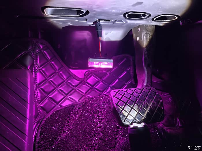

前排的灯是带线的,不分左右
插上去粉红色的效果立马就出来了
触碰一下就变成了蓝色
安装到位
又变成了白色,下面装副驾座椅
副驾座椅同样的方式连接上去
划重点:如果线束过长可以使用绒布胶带缠绕一下,防止行驶时异响
副驾安装到位

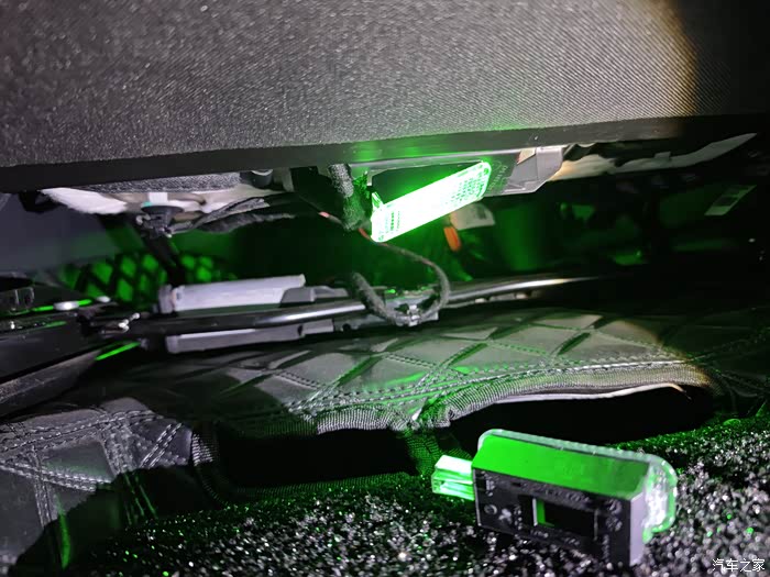

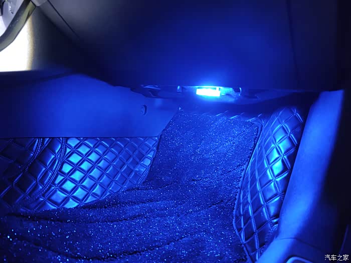

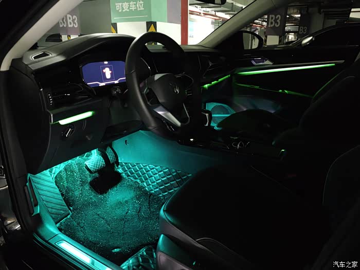

先来个蓝色

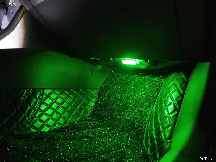

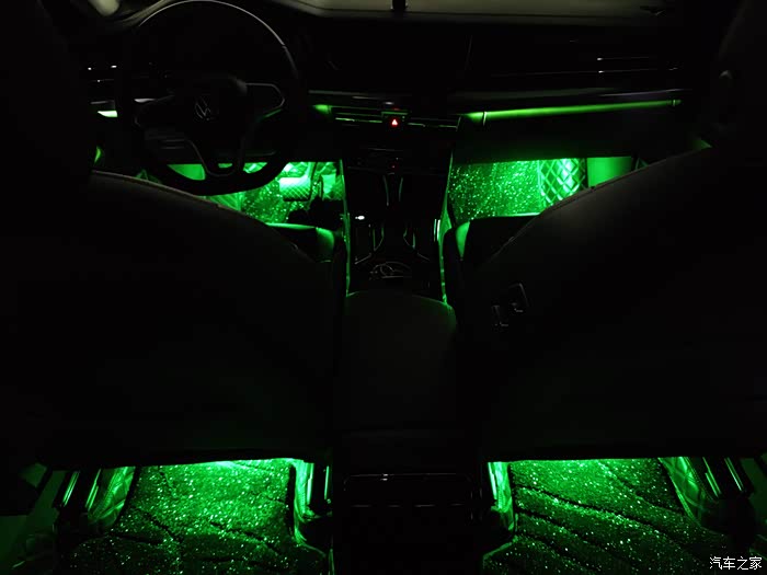

绿色效果

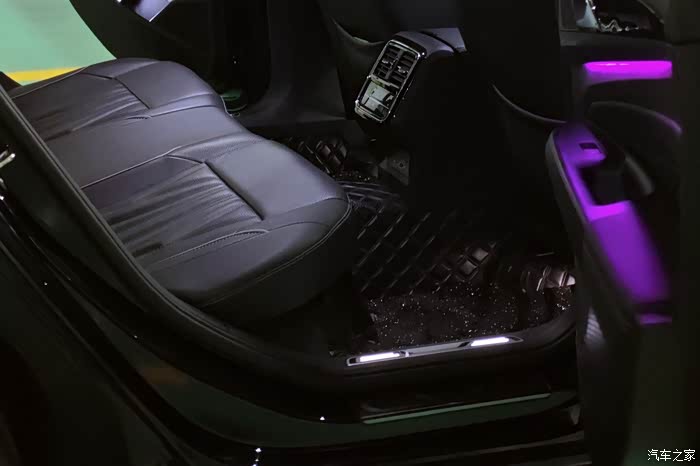

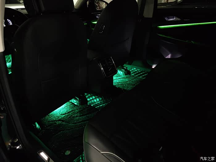

后排更简单,同样的方式
连接好插头后按回去就行了
主驾驶后面也是先装回去再插接头,就是盲插,但也不是很难

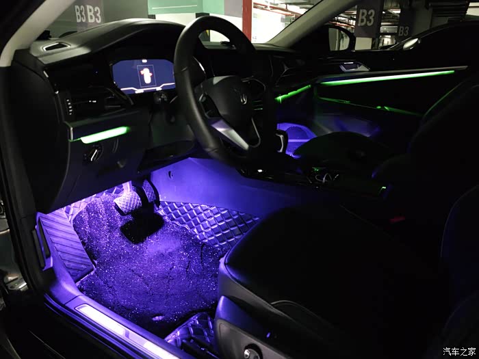

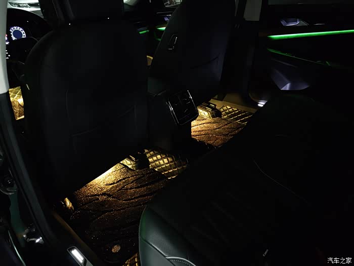

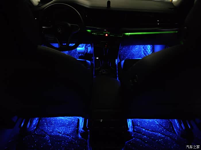

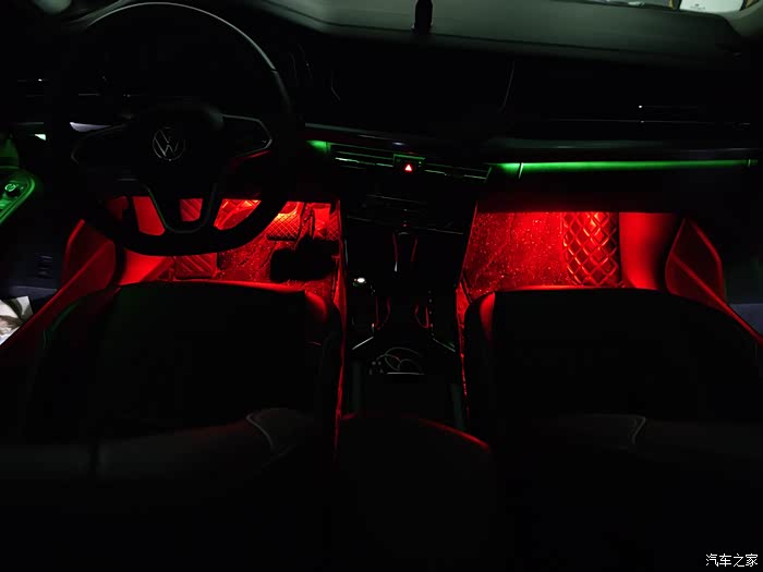

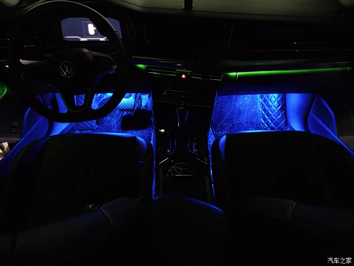

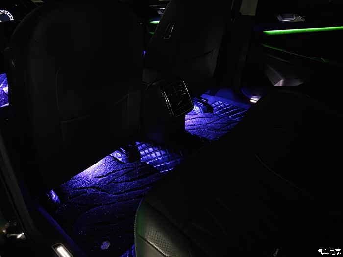

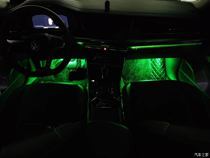

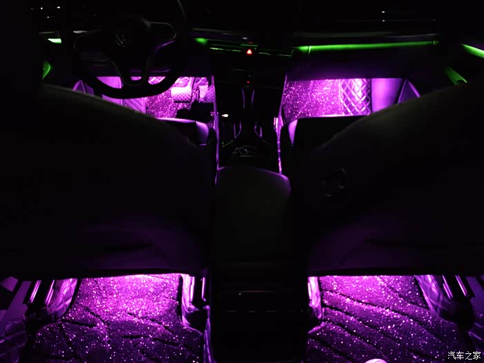

改装效果: 改装完成后,我迫不及待地打开音乐测试效果。脚窝灯随着音乐节奏变换色彩,暖棕色的光线让后排瞬间变得温馨,连中控台下的缝隙都透出光影,氛围感直接拉满。
改装精髓: 真正的低成本改装不是“换个颜色”,而是像拼乐高一样吃透原厂结构(帕萨特脚窝灯的预留孔位、线束接口本就是为氛围灯设计的),用最小成本激活了隐藏功能。耗时20分钟,花费60元,零拆件零破线,完美解决内饰审美疲劳。建议想改氛围灯又怕麻烦的车友从脚窝灯入手,低成本试错不亏,后续想升级再折腾全车也不迟~
总结: 这次20分钟的低成本改装,不仅解决了内饰审美疲劳,还意外解锁了新功能。看着自己动手的成果,成就感十足。如果你也想给爱车来点改变,不妨从脚窝灯开始,体验一把徒手改装的乐趣!
原车脚窝灯,放储物盒里应急用
