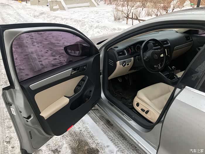

    交作业之前,先提交一下之前拖欠的速腾作业吧。这一拖就是四年,如今车都已经卖了。留个念想。之前家里是1.4手动速腾,算是为我的改装之路练练手了。零零散散的改了二代胎压,自动大灯、雨感,变道辅助,电动座椅,座椅加热,大灯,RNS510,倒车影像,当然部分功能在15款以后就都是标配了。14年提车到今年卖出去,陪伴了我6万5千公里。从来有没把仍在路上。说实话,还是很喜欢手动挡那种直接和干脆,感觉车是在自己手中掌控的,1.4的动力对于速腾来说够用了,况且15款以后换成211的发动机就更可以了。不过没办法,媳妇开不了手动挡(换了车她也不开,只是应急),开始琢磨换车。在这先发几张速腾的照片纪念一下吧。

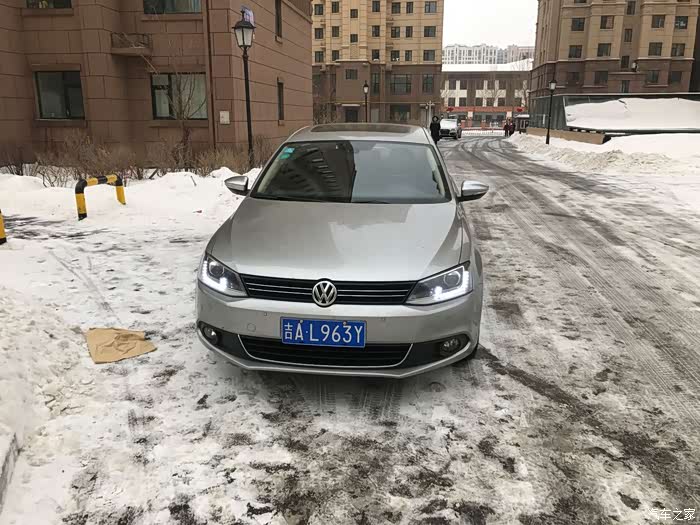

改了副厂大灯,亮度还可以,用了三年了,还亮着质量也还可以。这张照片看不出来银耳..忽略东北的雪。

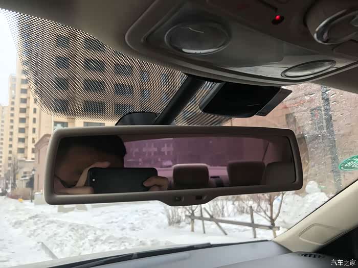

自动防眩目,跟着雨感一起来的,很好用。

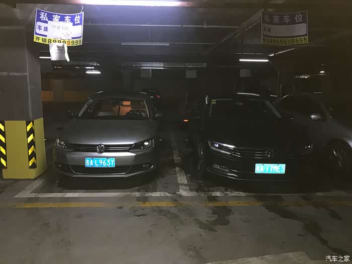

新老交替

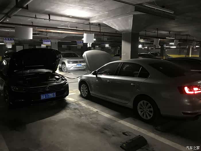

这个就尴尬了,速腾长时间不开,没电了。。。。。

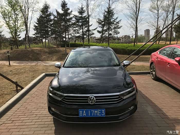

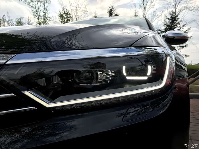

这个角度还可以哈,大灯看着很长。

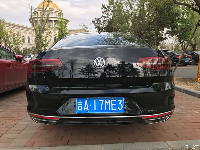

车牌号就不挡了,看见的滴~滴滴。

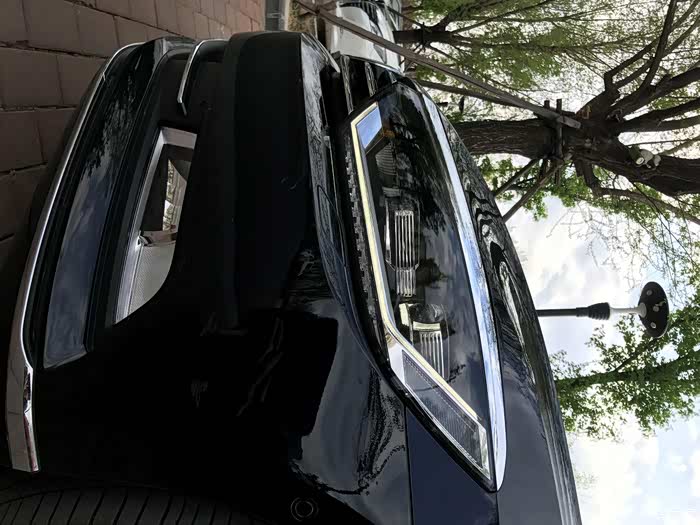

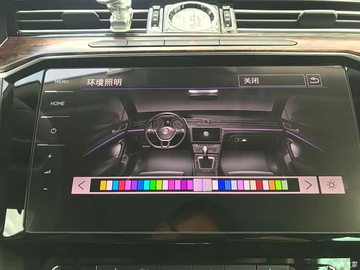

卖尊贵有一大部分原因是因为它。真的很亮,又省了一大笔改装费用。

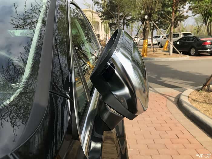

折起来的耳朵,能发现变道辅助指示灯么?原谅这么糙的照相水平。

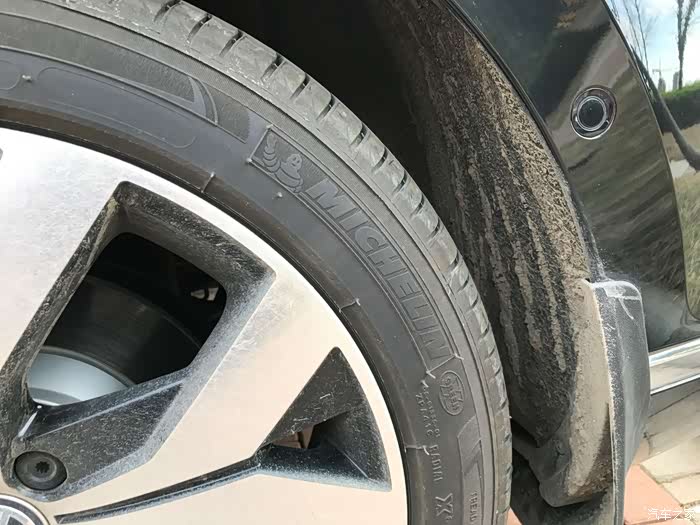

运气不错,赶上米其林了。不过觉得胎噪还是有些大。

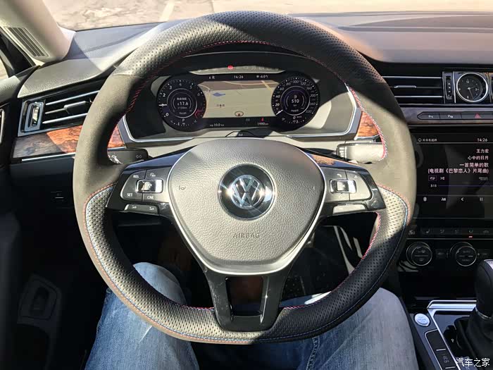

换了GTD的方向盘,拨片对于我来说用处不大,感觉这个就可以了。手感一流,比原车的“粗大”,大爱镀铬的边框,按键很紧,比原车的要好一点。
来张原车的方向盘。相比GTD的感觉少了点运动。白瞎我的方向盘套了。这个方向盘套真的很不错。

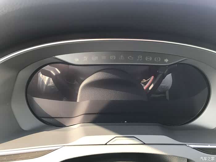

30色,感觉就一直用一个颜色了。30只是个数字了。刚买回来就贴了膜,怕划呀,哈哈。反应速度还是不错的。

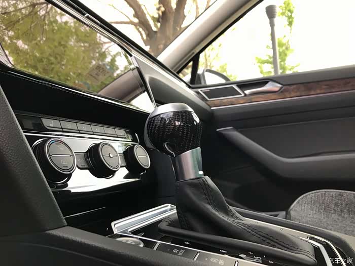

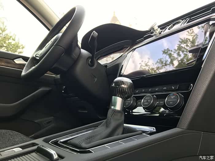

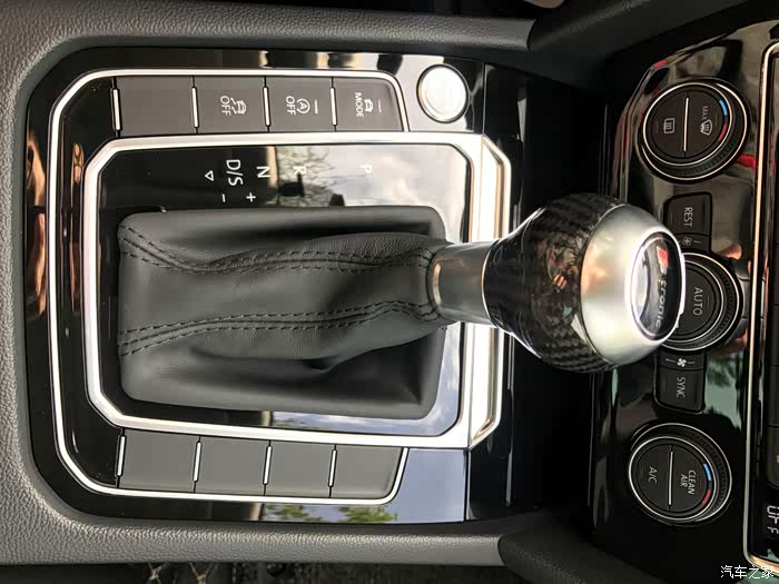

换了碳纤维的档把,握起来比原来的饱满,抗造,不怕掉漆,好擦,防尘的皮子也比原车的短一些,厚一些。好收拾。加装了驾驶模式。
这个角度来一张
再来一个,确实很喜欢这个档把。

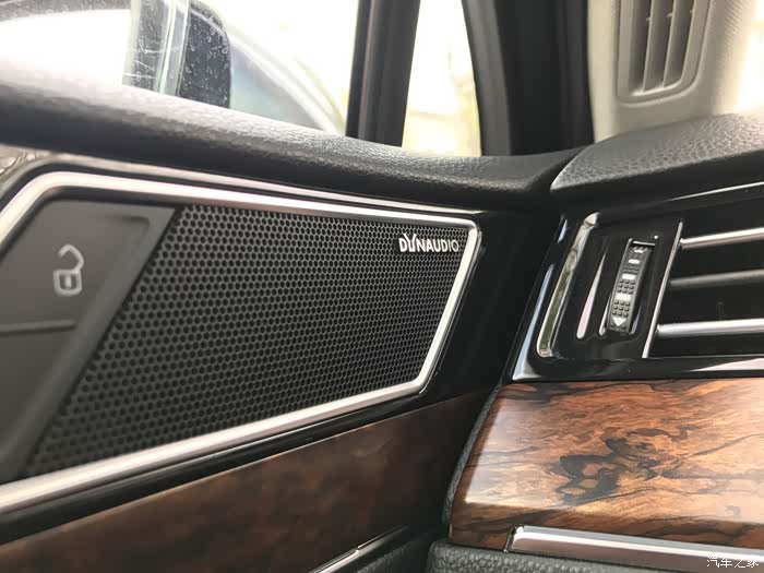

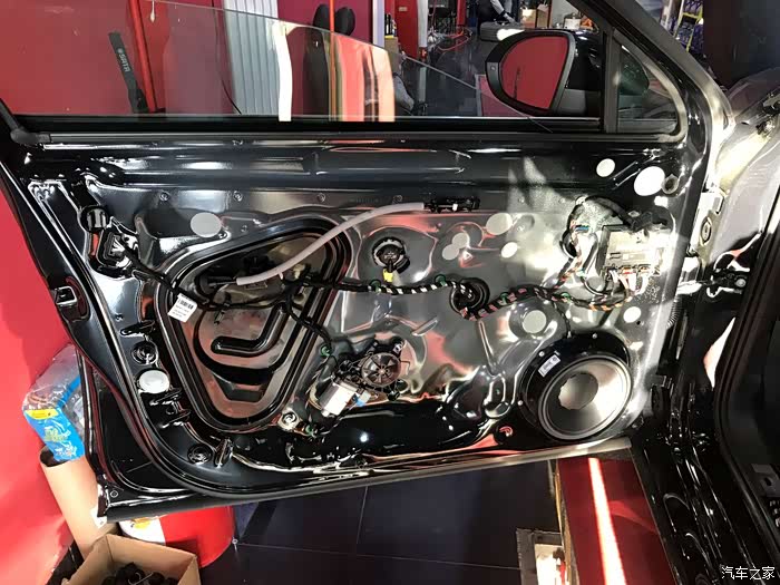

原车自带的丹拿,效果不错,又省了一笔。

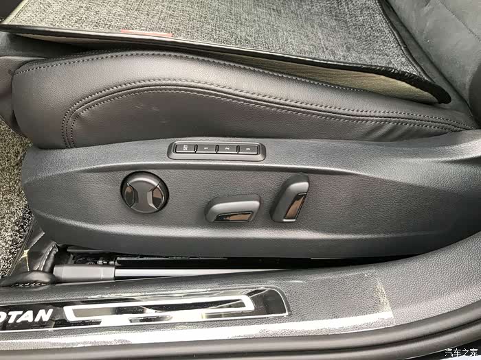

带记忆的座椅,比较方便,实在受不了每次上车时鞋底留在下槛上的灰,贴了犀牛皮。好擦,建议都贴一下。真的很好收拾。

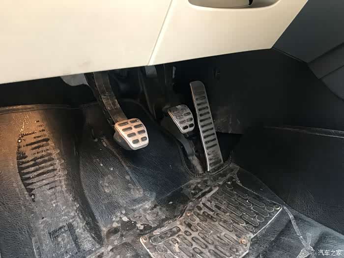

买了副厂的踏板,这次没买原厂的了,感觉副厂的也还可以,打孔也挺精确的。

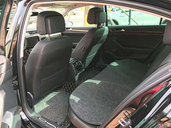

后排的空间确实挺大的。1米8几的人做进去都不挤,以后儿童座椅的问题解决了。

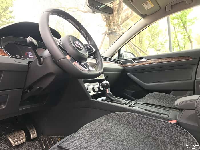

来个中控的全景吧,我这照相水平真的不咋地。

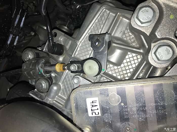

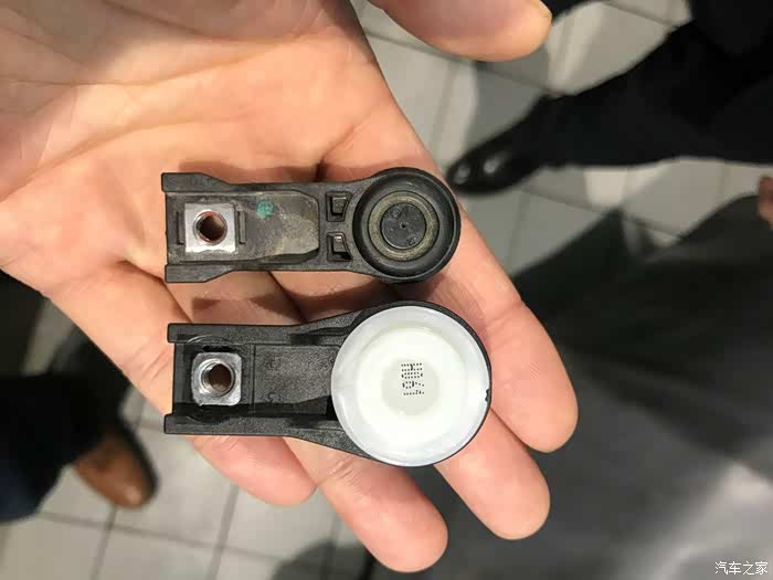

    提车后没闲着,两个月就将近5000,期间发现变速箱异响,加油口盖漏油,看论坛里有人说变速箱也漏油的,首保的时候提心吊胆,还好没有中招。不过变速箱沙沙的响声是真的让我难以忍受的。跟大众技术部的同事沟通,一是让我刷程序,二是让我换变速箱拉线接头,三就是换变速箱,由于当时着急回家,而且他们的程序不是最终释放版的。所以就可这最简单的方法来--换变速箱拉线接头了。原本抱着死哪当活马医的态度,换完接头出去试车。整个世界都安静了,那次回家是我最开心的一次了。

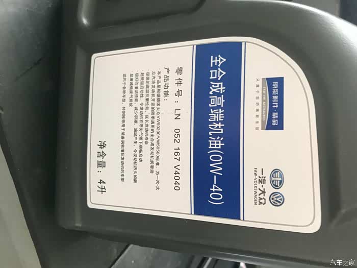

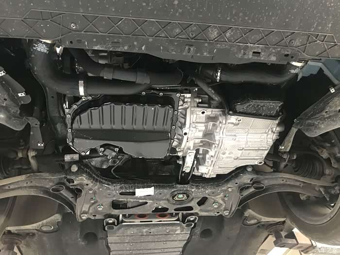

换的全合成。5.5升真能喝....
还好,变速箱没中招。
就是这个东西,左边原车,右边是大众同事给的。详情请看我其他帖子。
就是这个位置。需要拆进气格和电平。由于当时要换机油,再换接头,搞得没心情拍照。

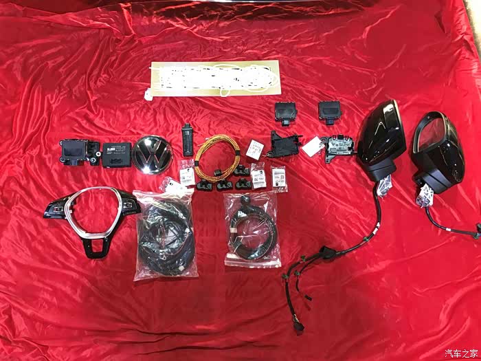

    改装的目的很明确,之前速腾有的这车也得有,二代胎压,变道辅助。涉及到辅助安全的东西还是有必要的。后来中毒ACC配合车道保持所能实现的各种功能,就又加了一个ACC。其他一些隐藏功能都是店里哥们儿免费赠送的了。哥们儿的技术还是很靠谱,刷模块,调参数,都不在话下。由于18款原车车道保持摄像头变成国产的,ACC模块也是某些大神说的所谓低配ACC,都已经放弃了交通拥堵辅助和驾驶员救助,静止物识别,可某天突然打电话说可以实现了。立马请假过去,整整一天时间,终于是刷好了。实力确实很厉害。不吹不黑,我的车可能是长春市18款尊贵第一个实现交通拥堵辅助+交通标志识别+驾驶员救助+静止物识别的了。
改装需要的东西,当时还没有换银耳和方向盘。

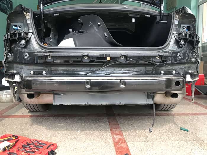

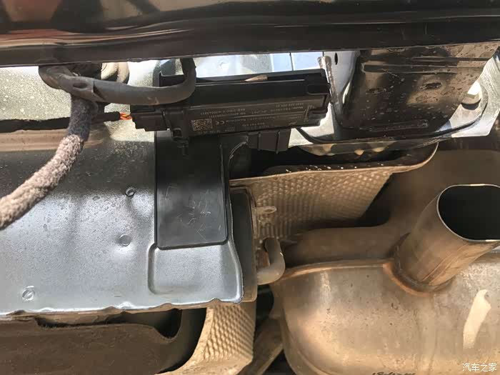

拆得我心疼。不过还好,手艺不错。变道辅助指示灯直接换的后视镜总成,省着再串线了。不过这个后视镜很难拆,需要把喇叭拆下来,原车喇叭是用拉铆钉固定的。拆和装都很费劲。
变道辅助雷达, 原装位,正一步步向旗舰看齐了。

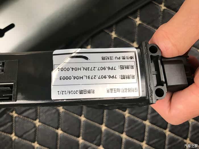

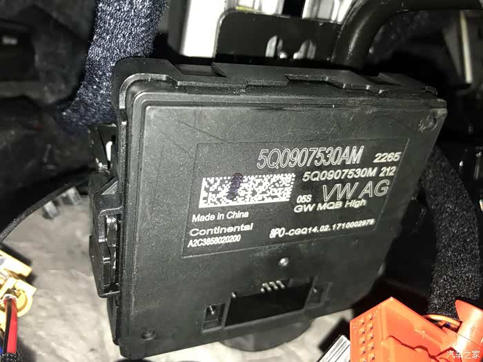

顺便换网关
这是后期改胎压模块原装位支架时拍的照片,能发现两侧的雷达么

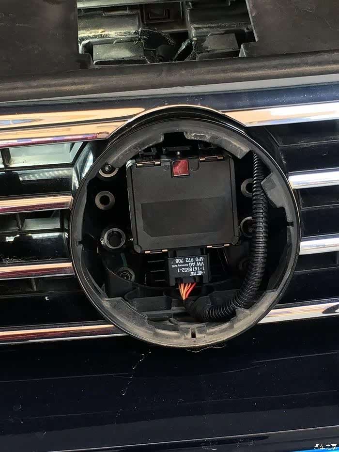

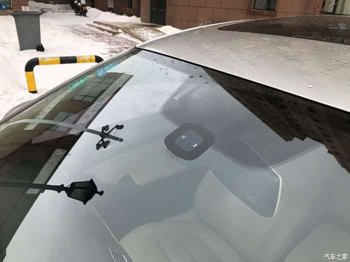

加ACC模块,比较简单,不用拆前杠,卸中网就行,这个ACC是所谓的低配ACC,有些人说ACC分高配和低配。低配的ACC只能单一的实现简单功能。后来证明,高配低配只差数据,硬件都是可以支持的。我的低配ACC也实现了交通拥堵辅助,交通标志识别,静止物识别,驾驶员救助等等功能。
这是ACC模块的接插件,共需要六根线,这个是没有实现高级功能之前的,只接了电源,地和两根CAN线,还需要接两根CAN线到车道保持摄像头,高级功能需要ACC和车道保持摄像头配合才能起作用。

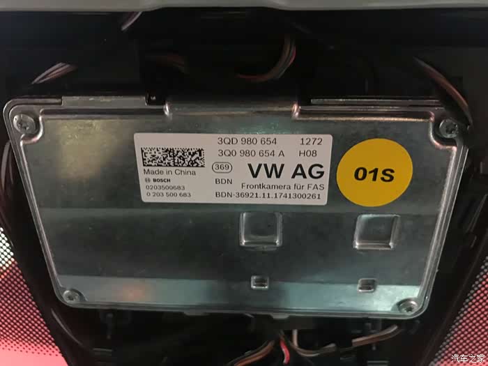

这个是我车上的摄像头,654结尾的,不带任何字母,Made in China。论坛里大神说这个摄像头是个废物。不过废物也可以废物利用。

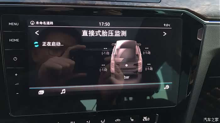

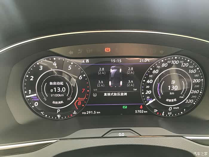

胎压监测模块,这个不是迈腾原生的模块,途昂的拆车件,后刷的程序,不过一样可以用,就是第一次和轮胎里传感器匹配是慢一些。

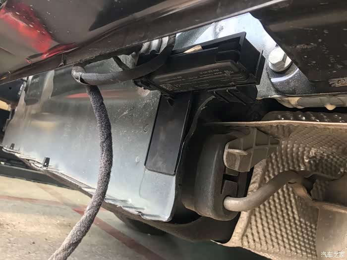

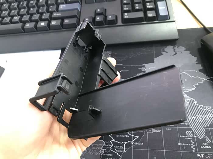

强迫症患者,必须是要原装位了。在牛哥那里淘的传感器支架。
原车的安装位置
再来一张

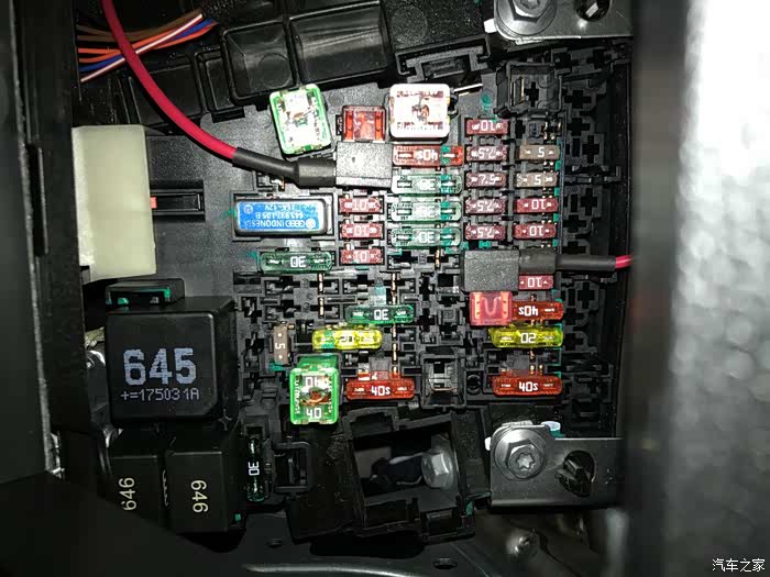

保险盒取电器,胎压是常电,ACC和变道是on档电,可以混成一排。上面是胎压的取电器,下面是ACC和变道的取电器。还没有加行车记录仪,没有地方了

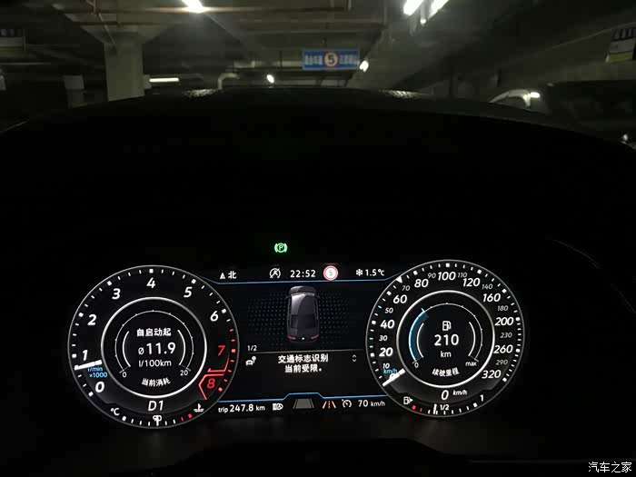

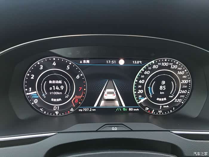

上效果图,这是下地库的时候,地库门上有5公里限速,已经识别到了。
这是刚装完胎压时,跑了一天才跑出来胎压,没拍照片了。

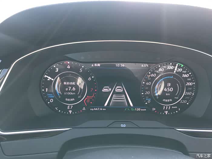

装完ACC上高速。
交通拥堵辅助,又叫零公里车道保持。

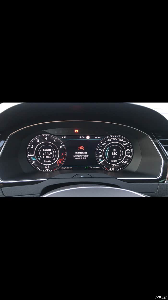

上传不了视频了。这个是视频截图,驾驶员救助。
这个是昨天拍的胎压,终于找到一张,哈哈。
目前能实现的一些功能。当然,有些功能这里是不体现的。不会上传视频。等研究明白了再把静止物识别和驾驶员救助的视频发上来。
