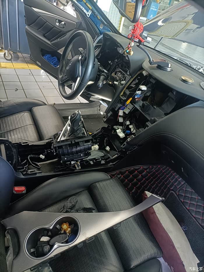

有天窗排水图解没!想自己弄!又不知道怎么下手

怎么判断天窗漏水的,天窗漏水是先湿到哪个位置呢

假设有下雨前挡玻璃有很大的二块水珠雾那就是开始渗水的前兆。我是18年的车,今天④月份换的要拆中控台,外面拆雨刮器,换了新的后再打胶,希望再用个五年没问题。

自己弄只能简单给外水口封个胶 只拆最容易漏的副驾部分很容易 我自己已经操作过了 没什么难度
