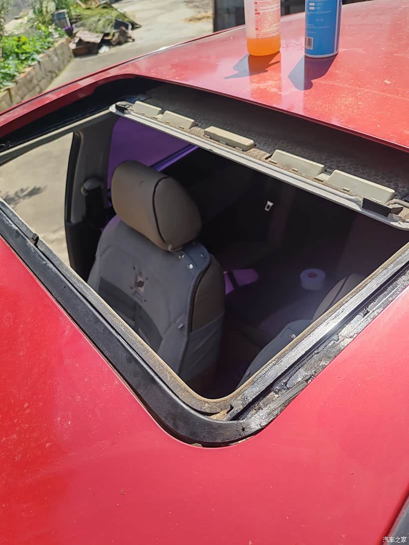

先做天窗。天窗玻璃两边各有3颗固定螺丝,用T20内六角扳手卸下螺丝,把玻璃拿下来。

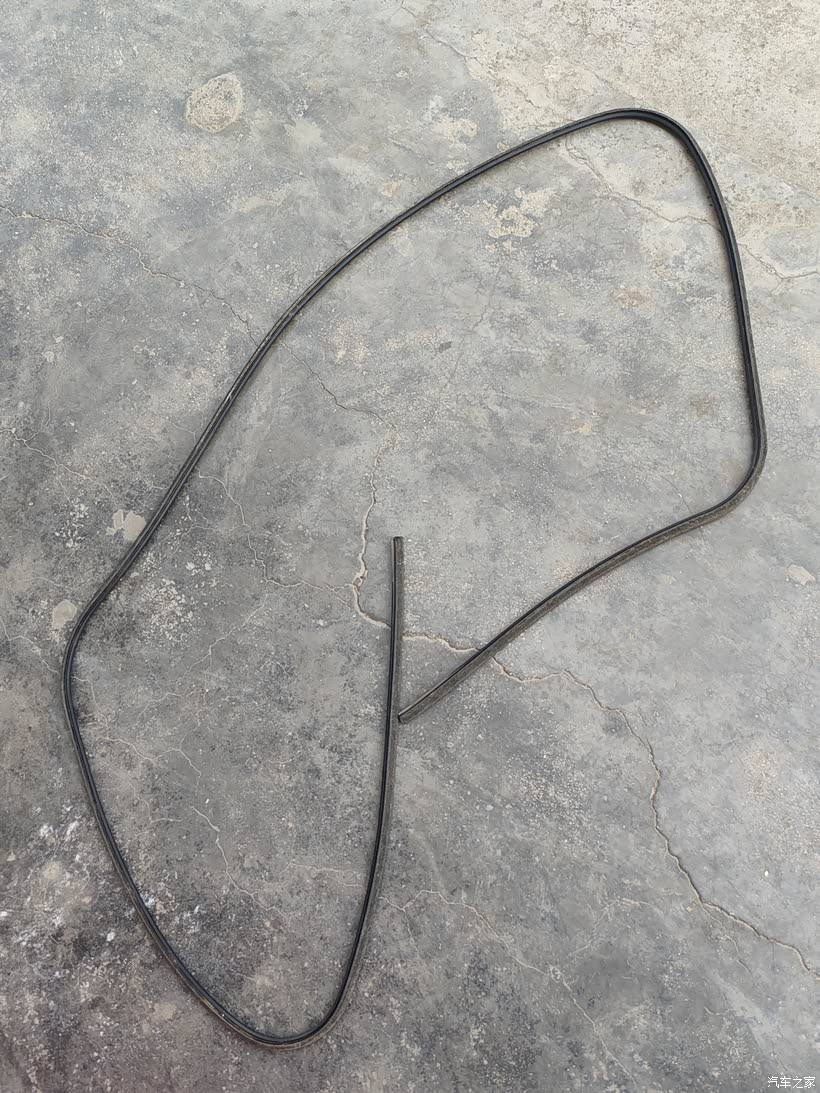

原来的防水胶条已经断了,取下来。明显硬化没有弹性了。

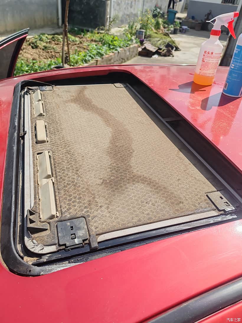

遮阳板也是够脏。顺便清理一下,给轨道抹点黄油,抽拉起来更滑顺。

玻璃准备好,现在开始清理天窗轨道。用小刷子把里面的灰尘清理干净,喷水壶喷水清洗几次,晒干后,抹上黄油,打开电门来回运作几次,让轨道都充分得到润滑,再把玻璃装回去。由于新的防水胶条比较饱满弹性更强,天窗玻璃可能会出现关闭不到位的现象,不用担心,可以在胶条上和车顶天窗框一周少抹点机油,多开关几次。先把天窗开到上翘换风状态再关闭,就能关严实。换好以后,最近用车时多开关天窗,很快就能正常关闭了。

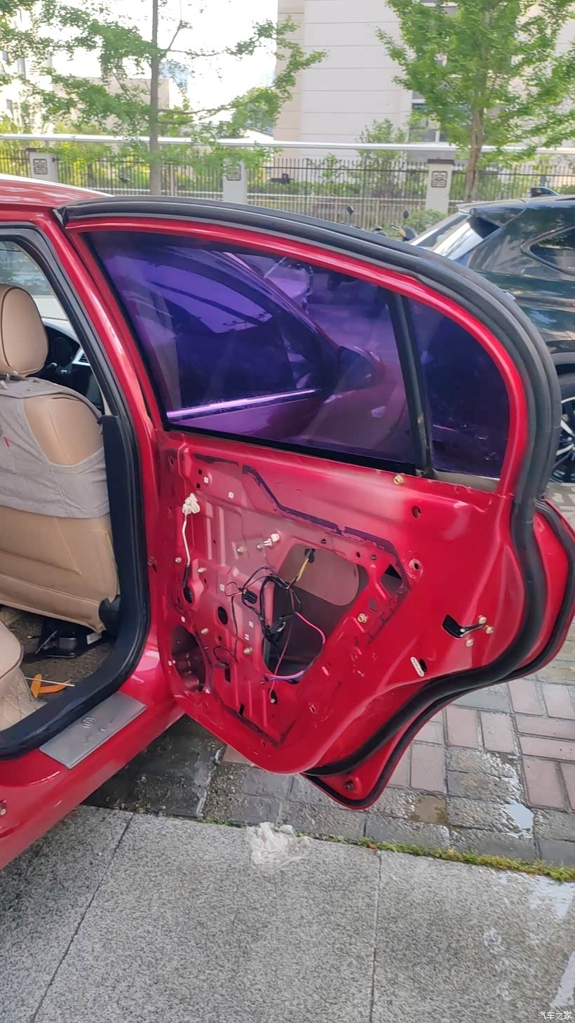

取下车门门板,先对车门做一个彻底清洗。
为了彻底解决异响隐患,我把车门上的所有部件都拆卸下来了:玻璃、玻璃升降器、门锁、门锁拉手、喇叭。然后逐一进行清洗保养。玻璃洗干净,升降器清洗干净后抹黄油、机油润滑,门锁用除锈剂冲洗,把锈甲清理干净。门内外用水枪冲洗,车门底部积存的灰尘泥土清理掉从排水孔冲出去。清理完毕后,晾干。我干活时正是晴天,大太阳下水很快就干了。

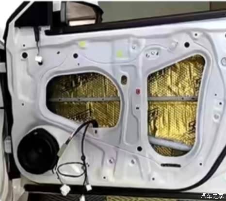

下一步开始贴止震板。
先贴车门里面。里面贴的我忘了拍照了,用别的图片代替一下。贴好后把门锁、玻璃升降器、玻璃都装回去。

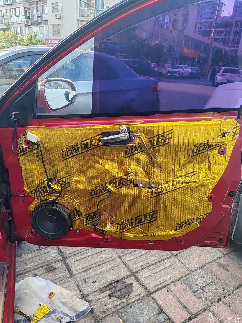

再贴外边。把线路留出来,门板螺丝孔做好位置标记。再把喇叭、门锁拉手装回去。

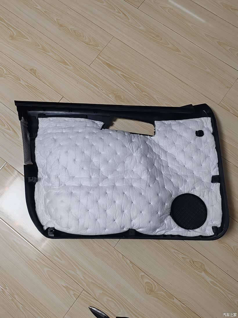

车内门板用隔音棉做好隔音。门板卡子底座如果在取的时候造成开裂,可以用免钉胶修补。
最后,再把内门板装回去。注意每个卡子都对准卡孔。一个门就完工了。四个车门都按这个程序处理,用时三天才干完😇😇😇😇。现在车门关门时挺有厚重感了,音响效果也明显提升,异响也没有了。顶着烈日干了三天,总算不负初心啊😆😆😆😆!
