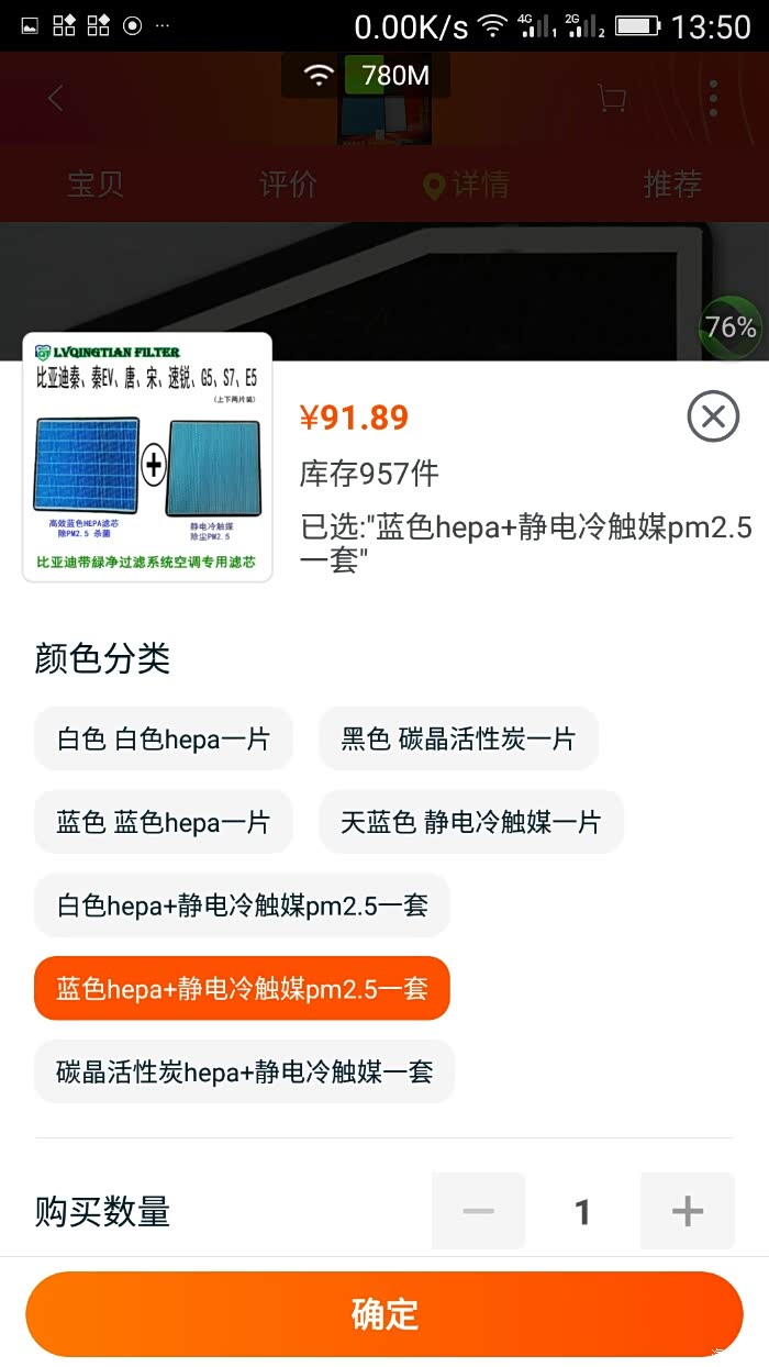

所以,自己在网上买好了空调滤芯带PM2.5绿静的,和空气滤芯。

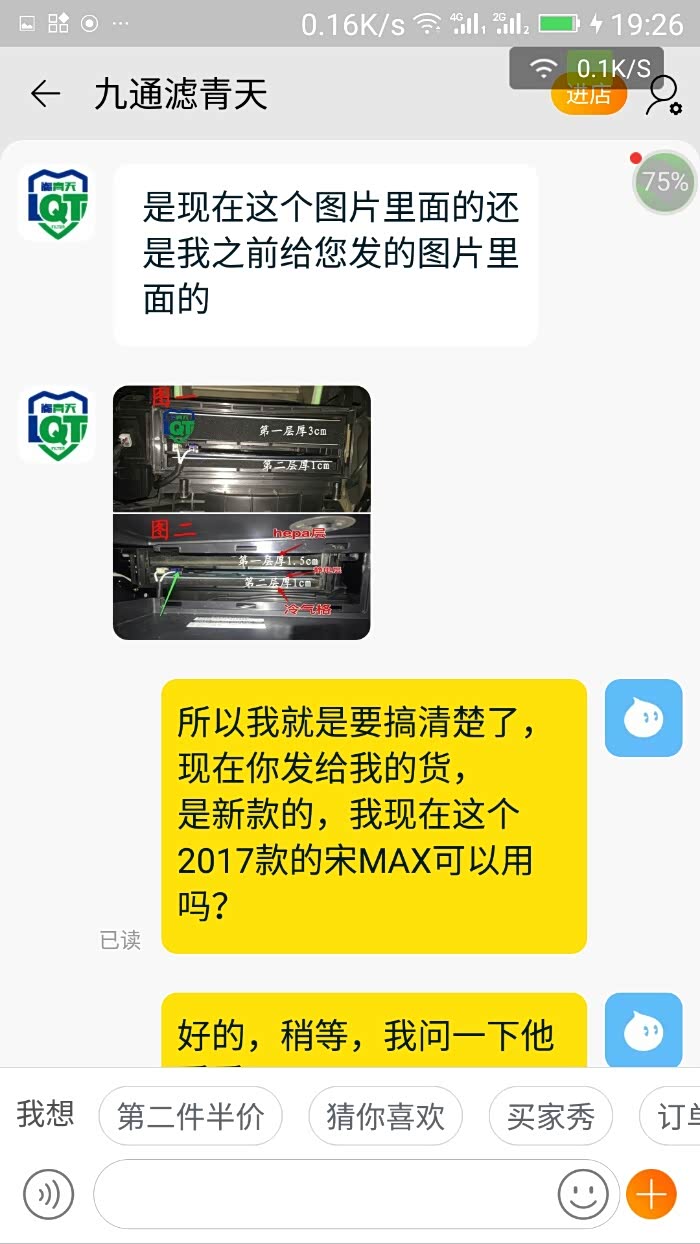

2017款的和2018款的空调滤芯说是
版本还不一样,
但是到底自己车上的滤芯是属于哪一款
的,到底是单层的,还是双层的中间带插头的有静电功能,
还是自己动手拆下来看看,
就一见分晓了!

这是网购的空调滤芯,
第二件半价的,
是正品,
非常合算的!

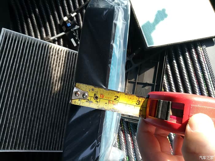

正,反面,材料,质量不错!
侧面,厚度40mm,

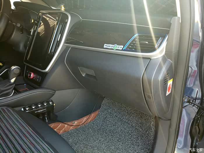

副驾驶内景,
仔细看,

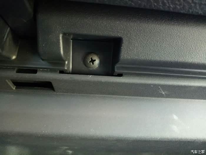

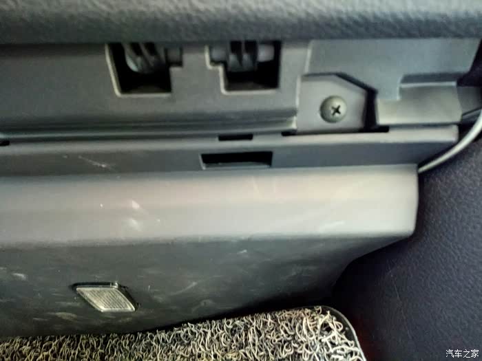

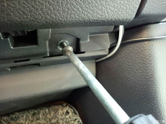

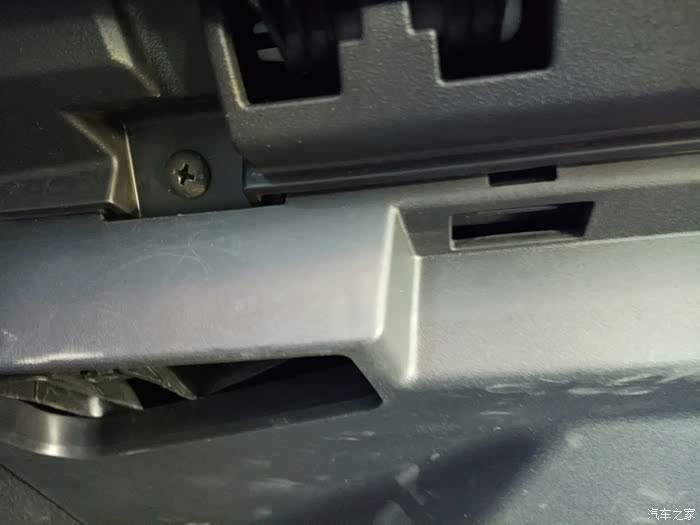

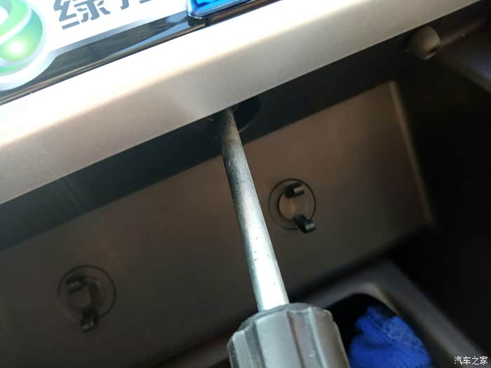

这是手套箱上层的螺丝,
上层左←侧螺丝,
上↑层中间螺丝,
下↓层螺丝,
下↓层左←侧螺丝,
下↓层中间螺丝,
上↑下↓一共6颗螺丝,
开始拆,
拆下面的,

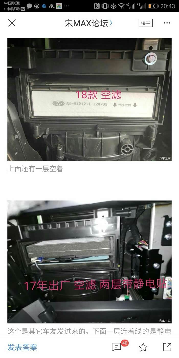

这是群里发的2017款和2018款的区别,不同之处,大家仔细看看,

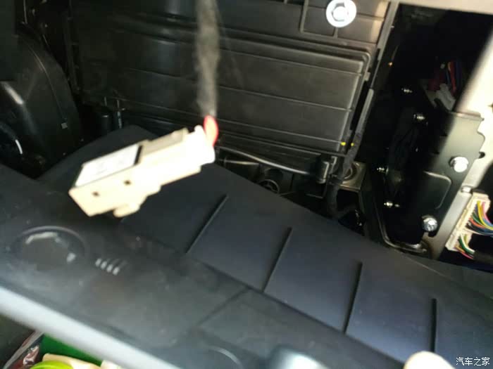

这是手套箱里的照明灯插头,

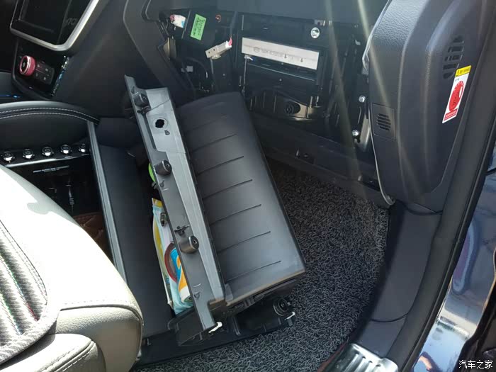

转一下,就下来了。

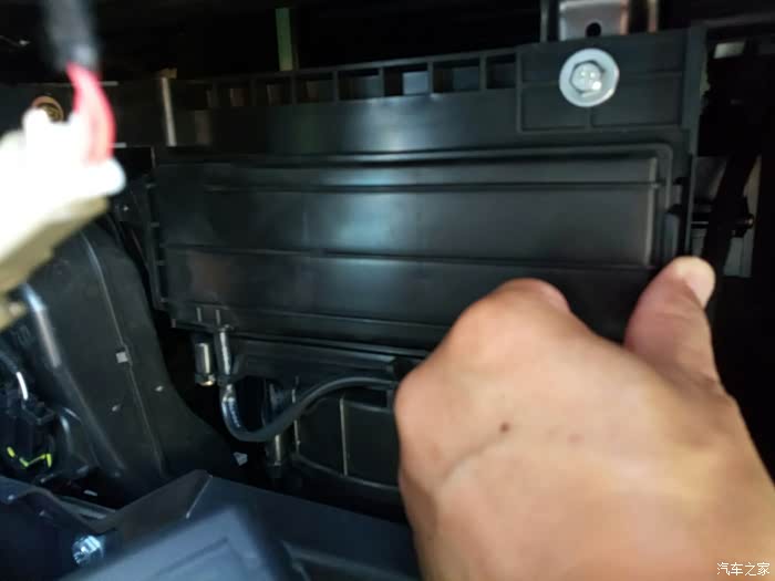

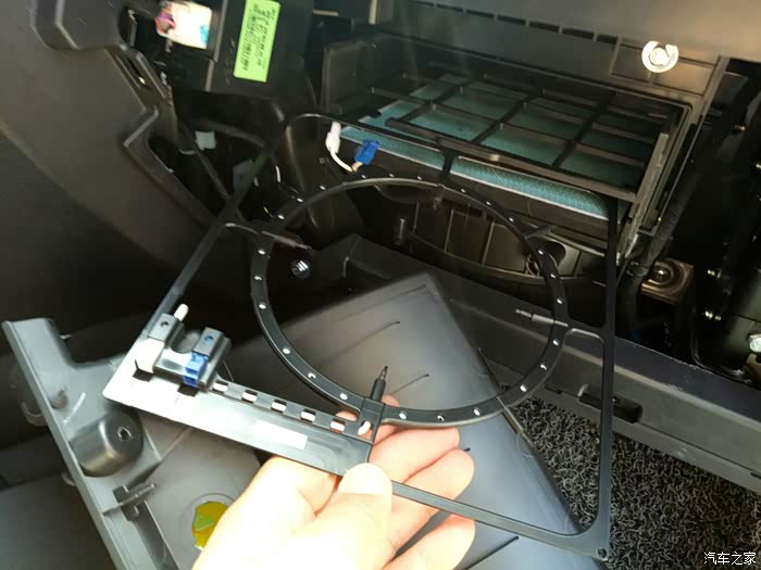

手套箱下来了,

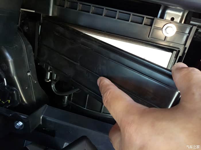

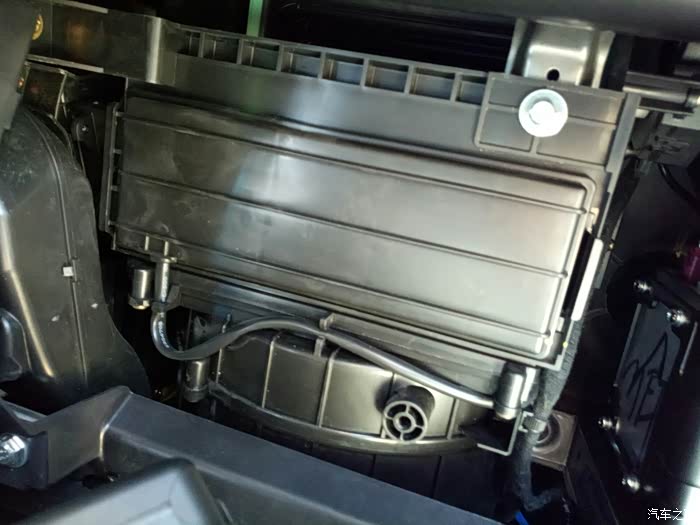

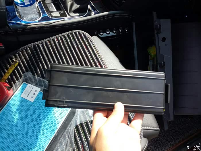

空调滤芯的外盖板,
打开,

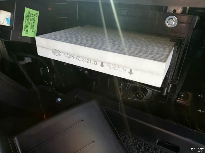

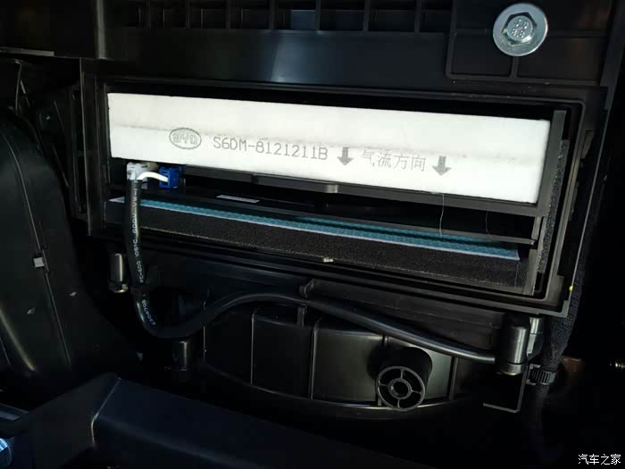

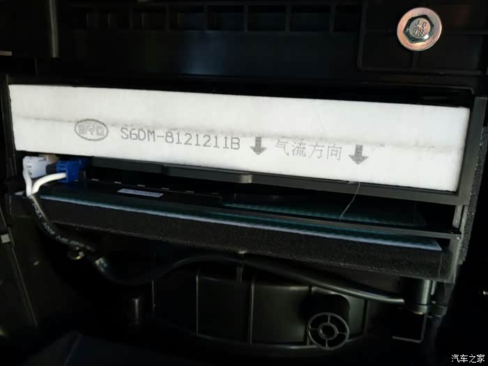

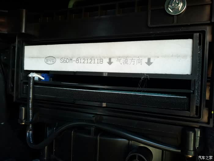

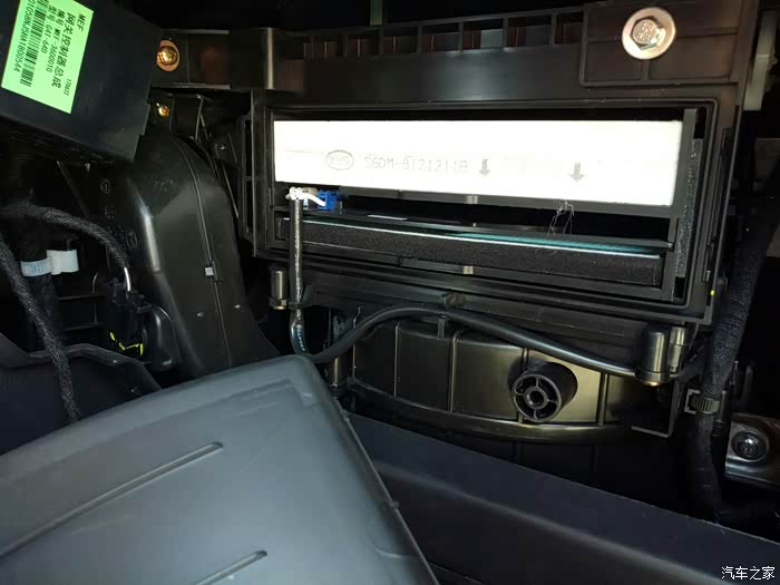

这是原厂的空调滤芯,
确实是双层的,
中间带隔层的,

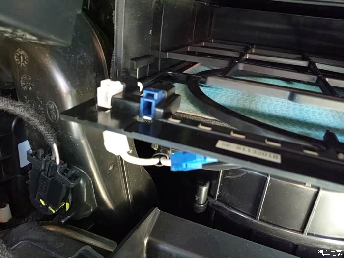

有插头,说是带静电过滤的。

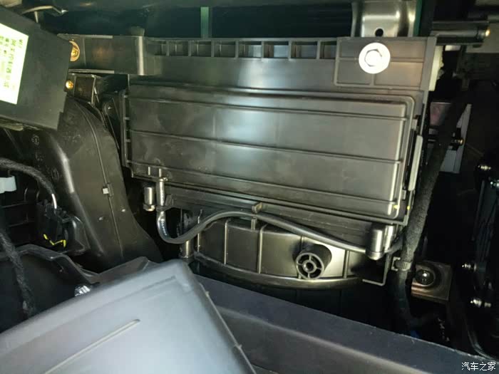

全景,

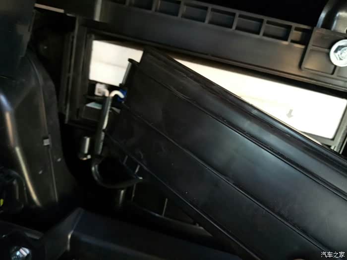

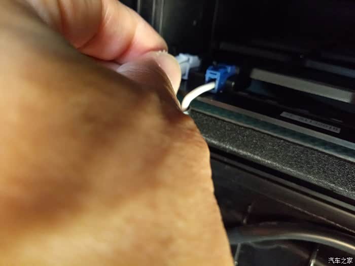

取出上↑层滤芯,

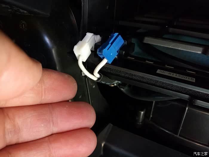

插头细节,
拔掉插头,

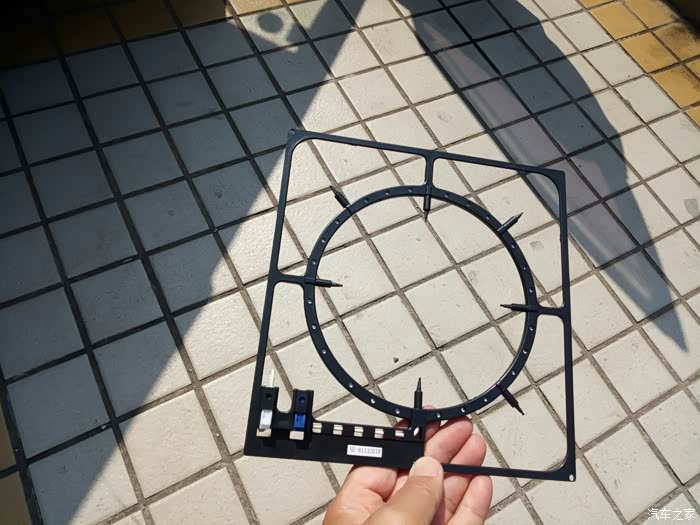

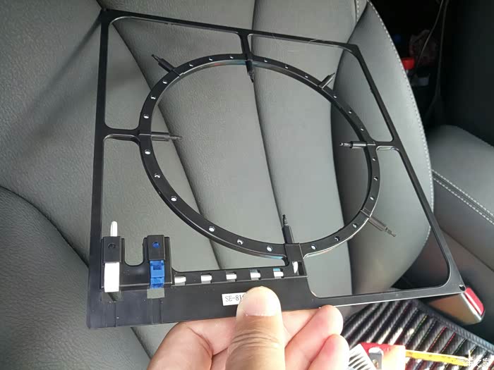

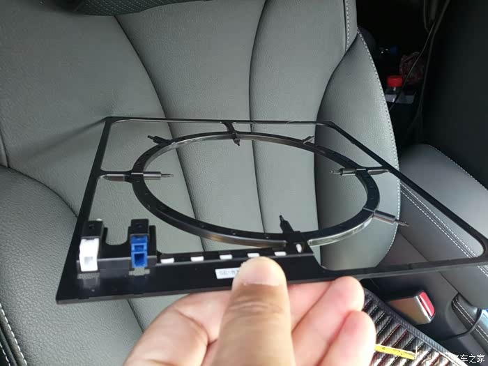

取出中间隔板,
静电隔板,

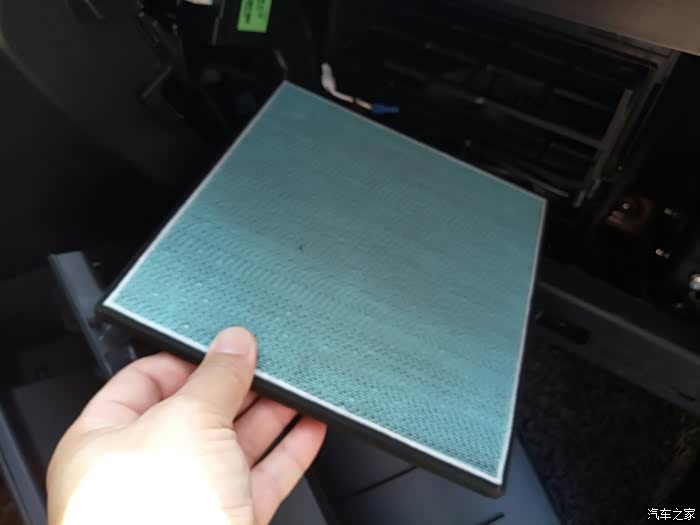

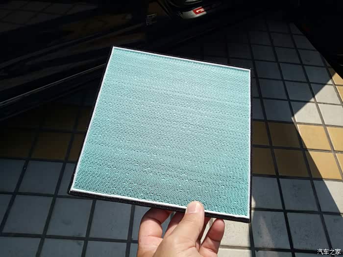

下↓层绿静滤芯,带PM2.5的滤网,

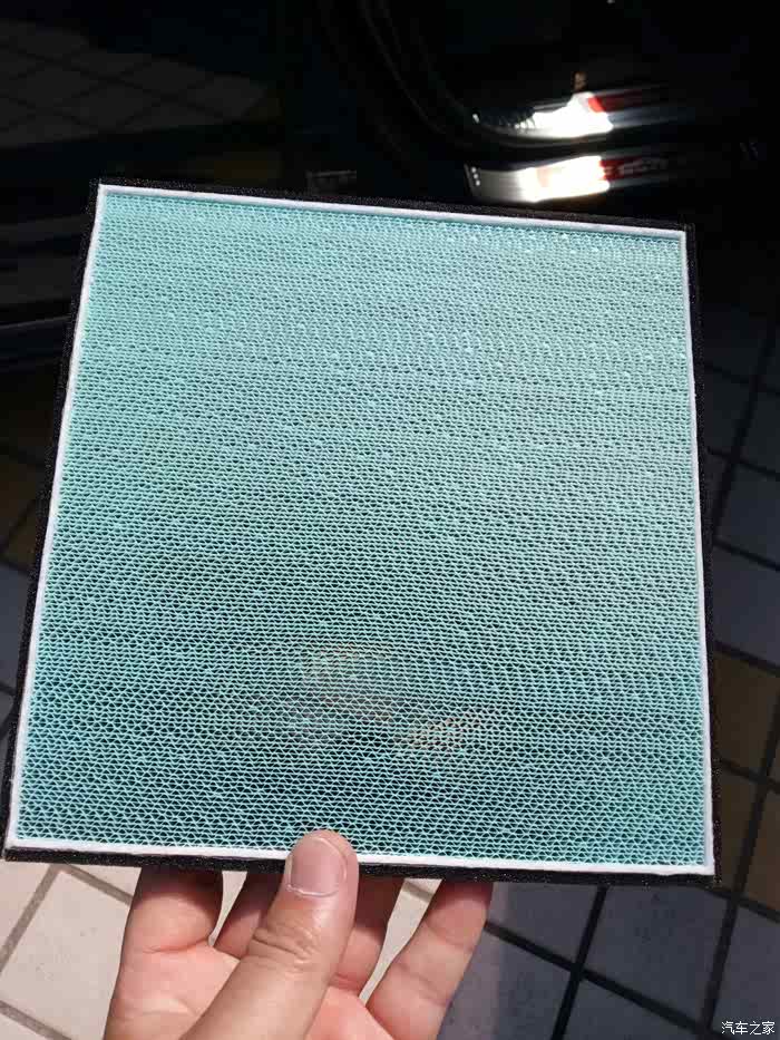

反面,
看看还蛮干净,吹了一下,
继续可以用。

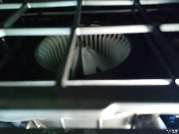

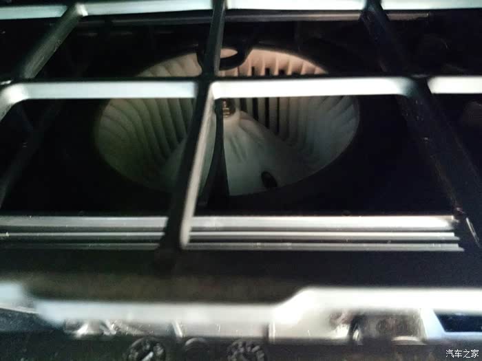

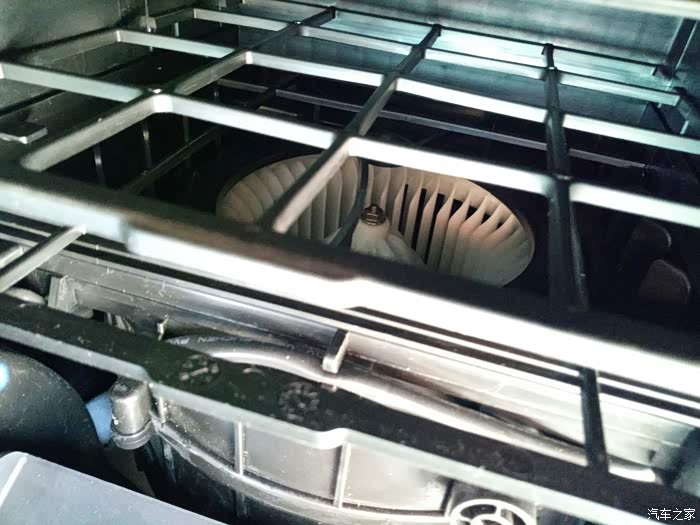

下面就是鼓风机了,
鼓风机,
鼓风机,

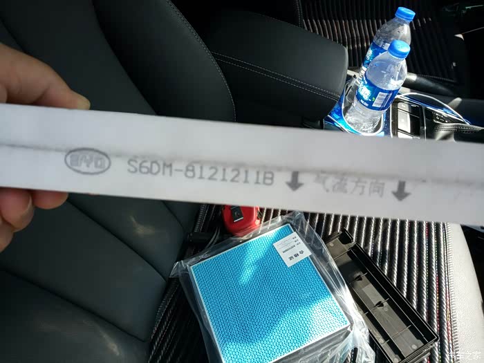

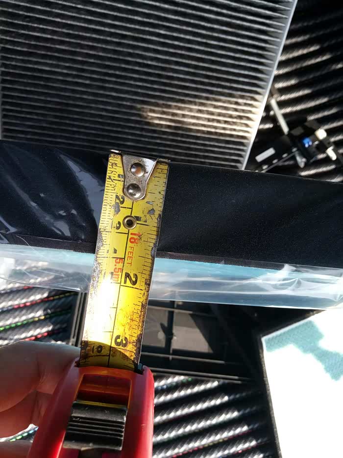

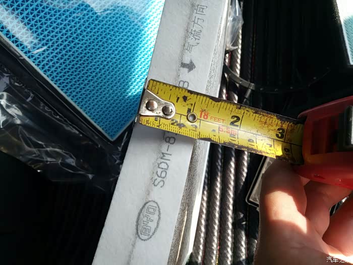

原厂滤芯厚度,30mm
网购的一体新款滤芯,
厚度40mm,
40mm
中间静电隔板细节,
带插头的细节图,

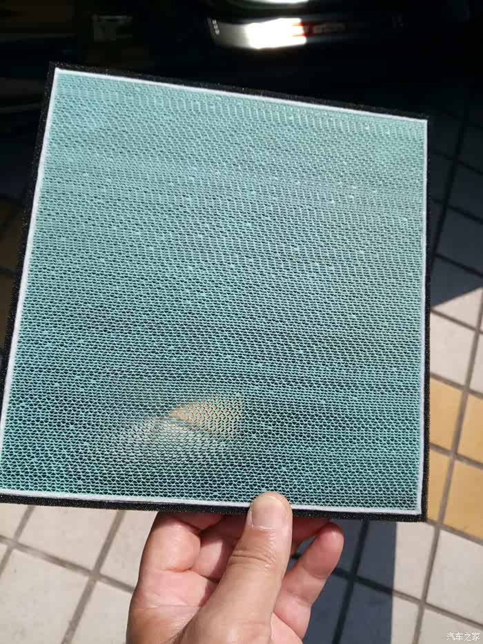

下↓层滤芯,
反面,还蛮干净的,
重新插上插头,
插头到位,
