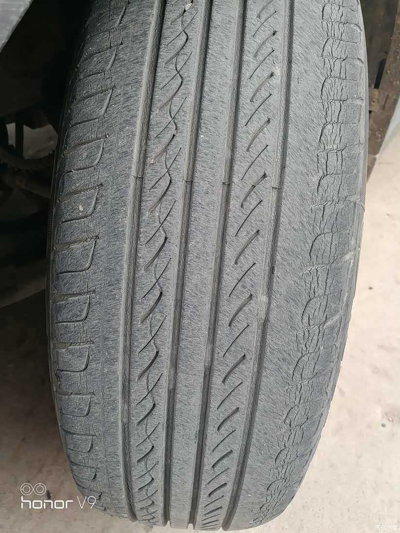

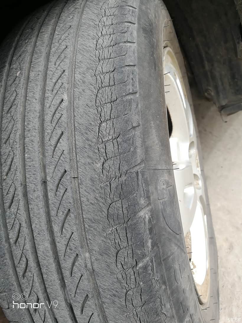

2015年接手,当时换了2条轮胎,到现在用了快8年了,
还有两条没换,到现在都不知道用了多久,最起码8年以上。。。。
车不怎么开,开也开不远,轮胎应该没磨损,都是放的时间长,老化了
车友们帮忙看看,这应该不能用了吧,
你们的都是多久换的?

如图所示这种情况应该算老化的很严重了,需要更换了。如果想节省换轮胎的费用,可以先看一下后轮轮胎的状况是不是也是这个样子,如果稍好,可以想更换两个老化严重的轮胎,并将新换的轮胎放后面使用,这样可以交替的更换使用,也能省下部分的换胎成本。

你车的轮胎确实不行了,而且看起来还有偏磨,把轮胎换掉,再做下定位。

这真是老化的不要不要了,我的都是在平台换国产胎性价比超高。

要换了
