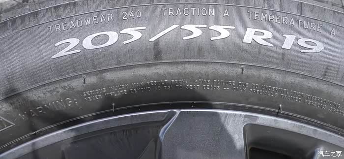

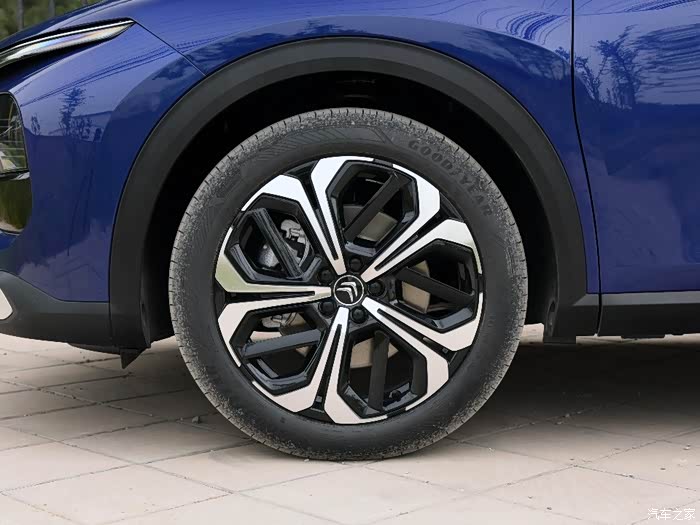

c5x自发布以来,被诟病最多的莫过于图里这副轮胎了,甚至被很多网友和自媒体调侃为“怪胎”,那今天我们就聊聊这个怪胎。
固特异205/55/R19

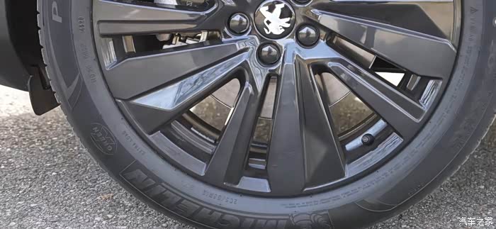

欧版3008使用的为米其林高窄胎
米其林205/55R19

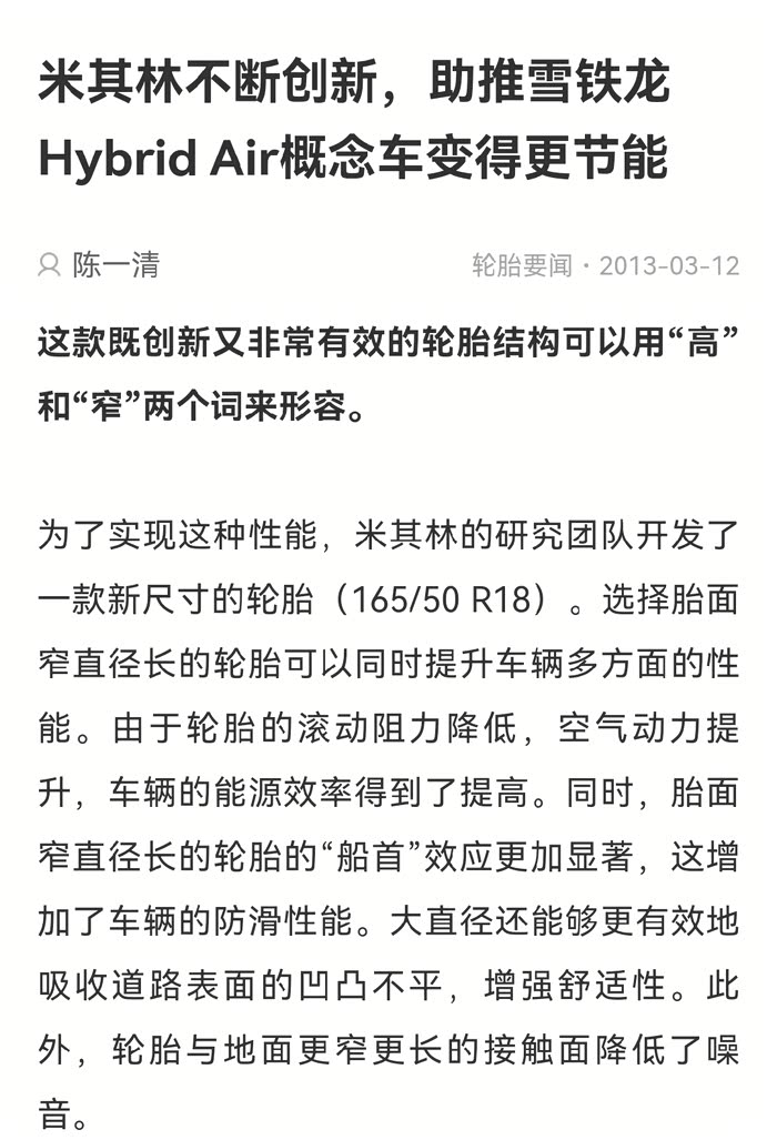

其实,高窄胎很早就已经成为业界研究和实践的话题。在下图2013年的一篇新闻里,我们就可以看出一二了。

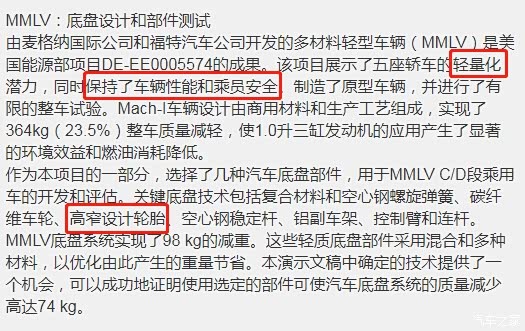

2015年,SAE International(国际自动机工程师学会)期刊的一篇学术***,就阐述了高窄胎对车辆性能的优化。

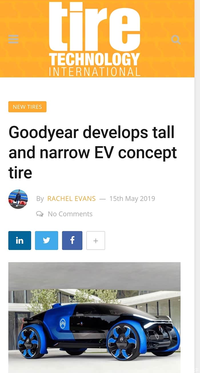

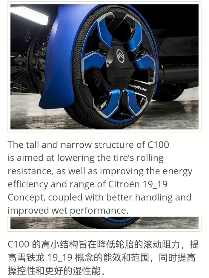

2019年,雪铁龙100周年发布的“1919”概念车惊艳业界。车身30英寸的大车轮也令人印象深刻,深入了解后发现,这款巨大的“高窄胎”也正是由c5x的轮胎供应商固特异所开发。
国际轮胎技术杂志在新型轮胎板块发布的***
下图***里进一步阐述了高窄结构的作用,即降低滚阻,提高能效,提高操控性和湿地性能。(题外话,说到降低滚阻,中期改款4008也换用了专属定制的米其林e-PRIMACY,是国内首次应用A级超低滚动阻绿色轮胎)

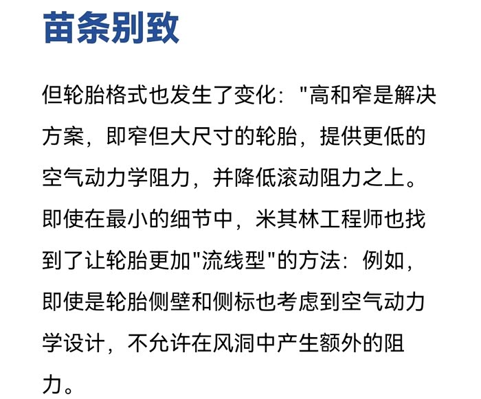

2020年,米其林官网也发布了关于高窄胎的应用报道并解释了高窄结构的作用。
下图为翻译
