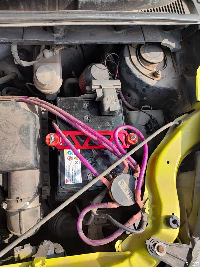

大家好,我是雷锋,众所周知,长城M2和酷熊原车配套的电瓶只有45A,偷工减类的缘故,停一段时间不开就要搭电,冬季特别明显。 45A的电瓶和60A的电瓶,相差100元左右,可以把这个小电瓶改为60A的。空间刚刚好,只需要购买一对丝杆就行了。当然,你对外观没要求的,自己用跟铁线扎一下也行。什么钱都不用花。

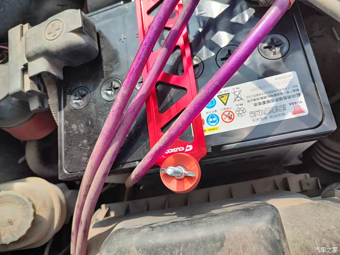

需要购买的配件:
1:买一对25.4CM(6.3MM直径)的丝杆,不含运费10元左右,
2:买一个5孔电池卡扣压杆,我买的铝合金的19元左右。
如下图

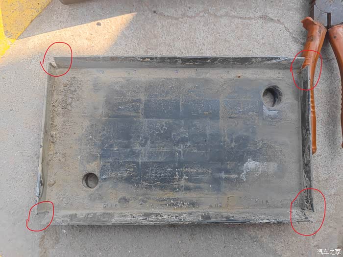

接下来,把原车的电瓶拆下来,先拆正极,再拆负极。然后把里面的电池底座直接拿出来,没有上螺丝的,直接拿起来就行了,原车电池底座的长度是适合放60A电瓶的,宽度不够。按下面步骤自己加工一下。

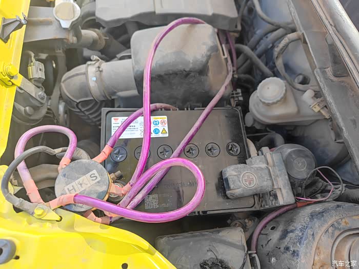

用剪刀或介纸刀等任何工具把四角切开,你牙齿好的话,用牙齿也可以尝试一下的。我是用剪刀的。切开后,用老虎钳把长的边往外反一反,然后放回去车里面,装上新电瓶,丝杆、压条,然后打火,有一种回春的喜悦感。
