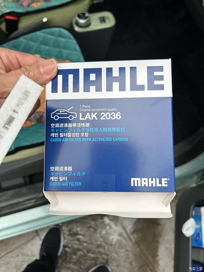

马勒LAK2036 活性炭空调滤芯,淘宝上买的,活动加店铺关注红包和省钱卡红包后13元一个。

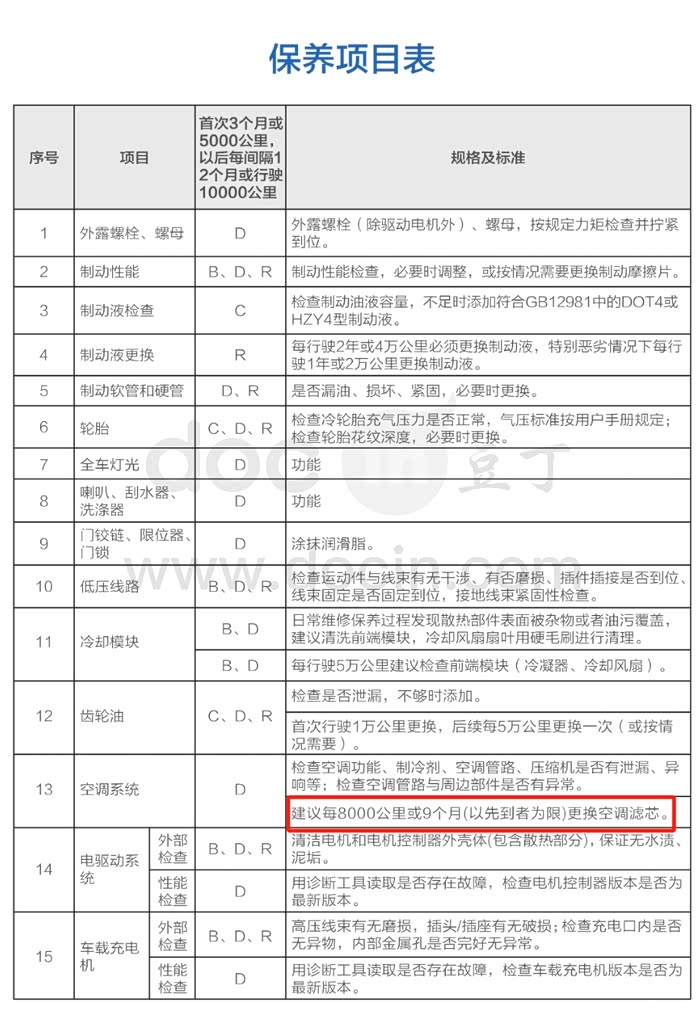

按照官方保养手册空调滤芯8000公里或9个月更换,但是由于熊猫mini的空调滤芯比较小,如果平时都开着风扇的的话可以提前点换,原车的是不带活性炭,换了活性炭的滤芯比原车不带碳的出风量会小一个档。

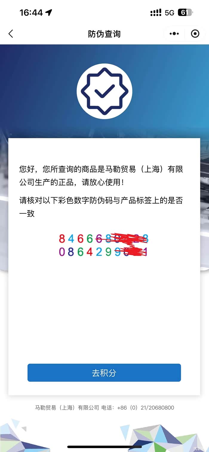

马勒带活性炭空调滤芯,淘宝上买的,活动加店铺关注红包和省钱卡红包后13元一个。

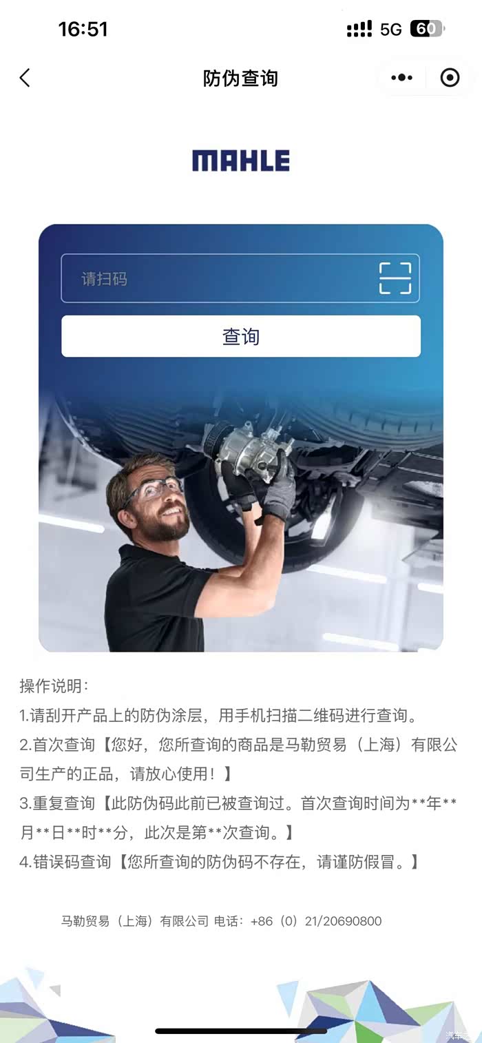

经过经过马勒官网验证是正品

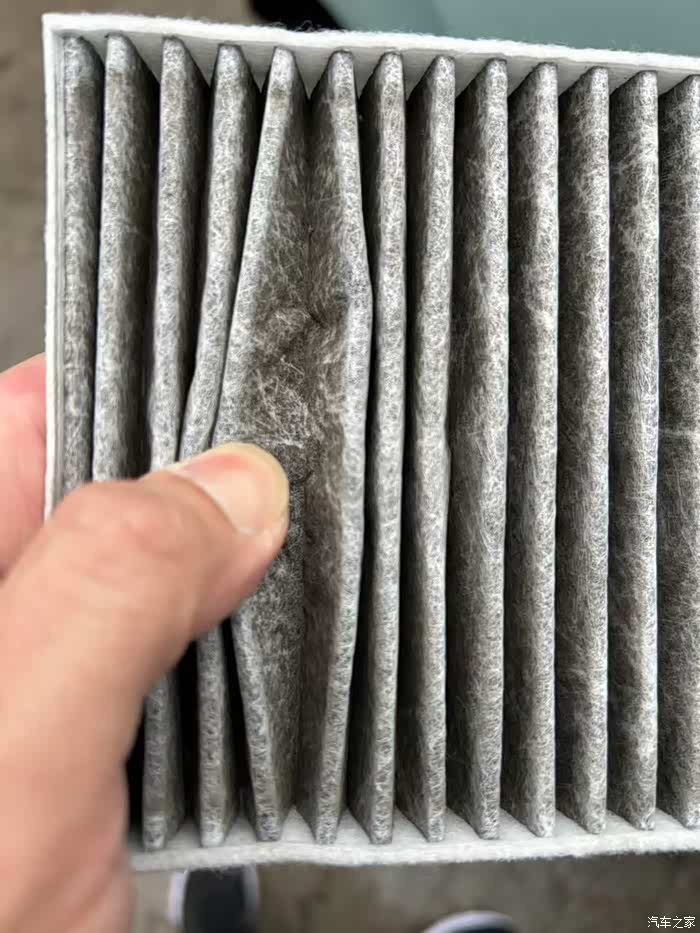

熊猫mini的空调滤芯在中控台副驾下面,用手捏住卡扣就可以取下滤芯盖板

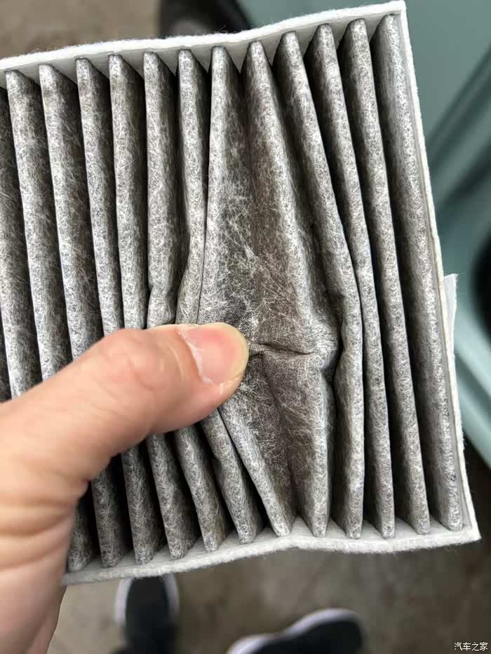

马勒LAK2036 活性炭空调滤芯

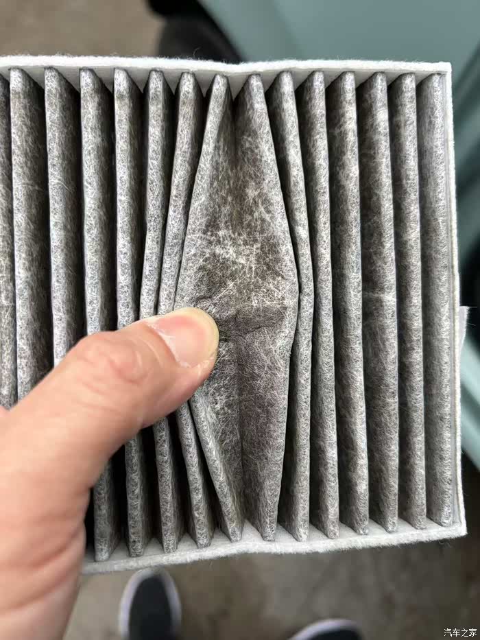

换下这个已经使用5个月6000km了,挺黑的了。
空调滤芯上有安装方向箭头,按照这个方向插入,然后盖回盖板三分钟就好了。
