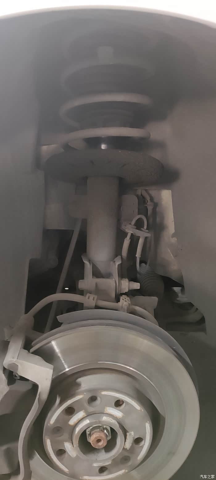

      下午到了预约的时间就去了店里,到了店里之后接待的售后人员就给安排了技师给试了下车,然后就开到工位上给开始检查,技师先给拆掉了轮胎,可以看到减震上面有很多的油泥
看到减震上面油乎乎的

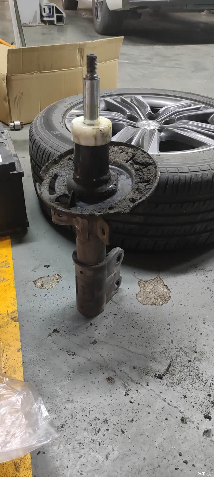

    看到减震漏油这么严重,怪不得车开着有异响,看来就是减震的问题了,问了下价格换下备件和工时加起来600多了,不过这样不管也不是个事,还是给换了吧,确定好后技师就开始拆减震器

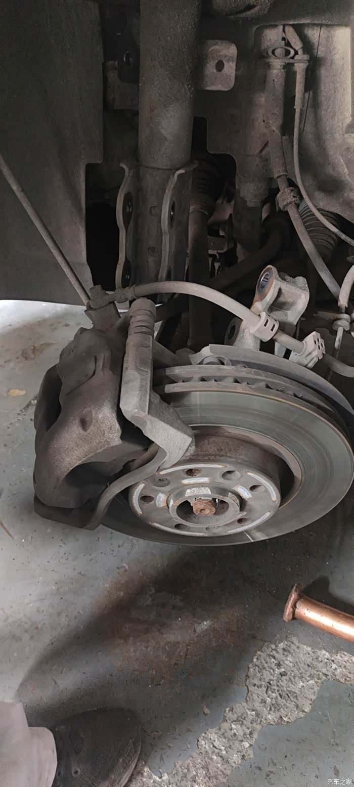

      轮胎已经拆掉了,接下来就开始拆卸其他部件,先将这个转向节和减震上固定的螺栓拆掉,还有一个竖拉杆一起取掉然后拆下了减震
减震拆掉后看到因漏油严重减震都已经不回弹了

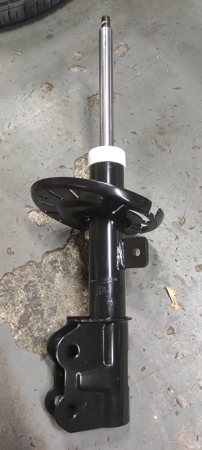

这是新的减震,然后就开始更换减震

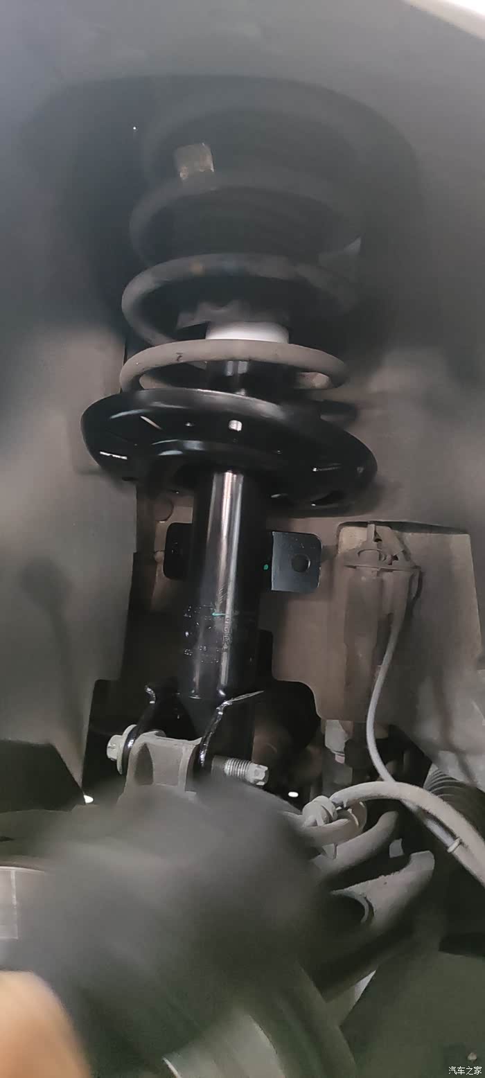

       新的减震装好了,之后就是恢复操作,将其他相关部件恢复好,然后装配好轮胎就完工了。
       减震这就算是装好了,然后技师就开下工位去试了下车,试车回来后说是已经没问题,之后我这边就跟着服务接待去结了帐,技师去给清洗了下车辆,回去的路上自己又感受了下,过减速带也没有再出现过异响,问题完美的给解决了。
