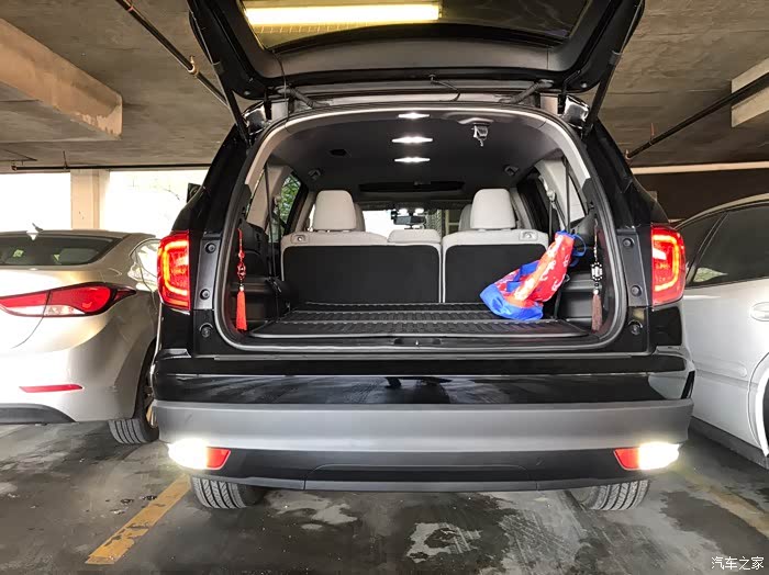

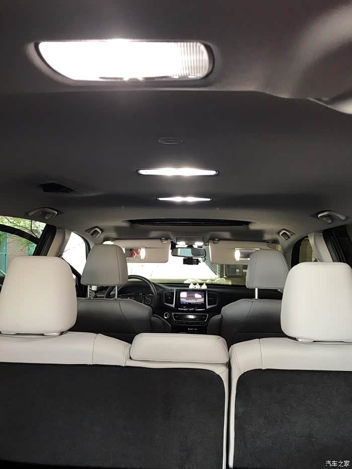

顶灯和化妆镜灯

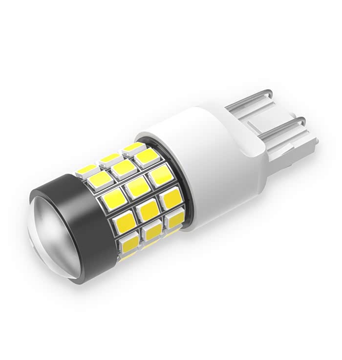

百眼巨人倒车灯
倒车灯晚上照的地面一片雪白

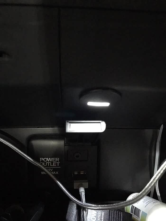

扶手箱

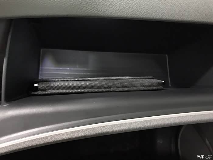

手套箱

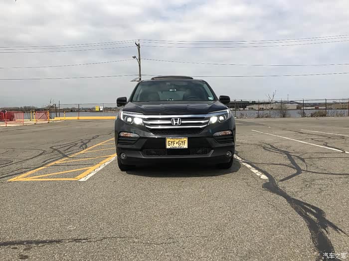

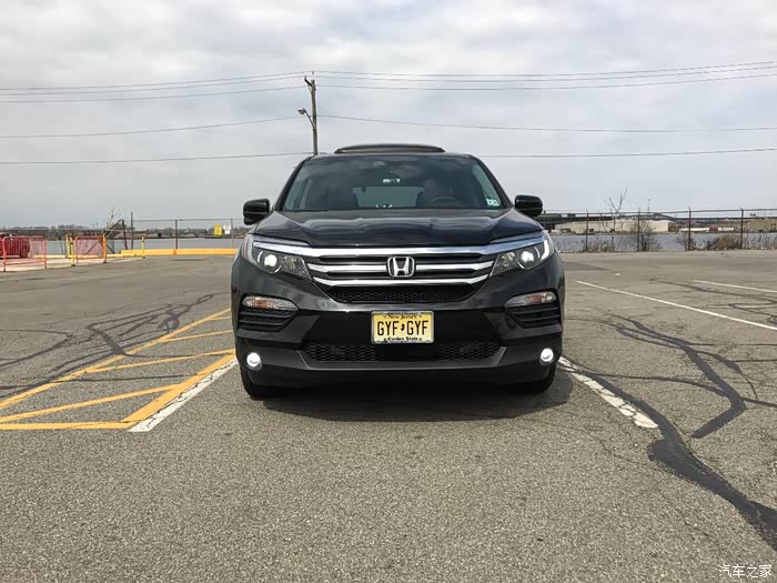

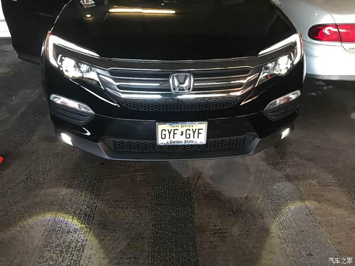

先上三张白天的照片
白天效果

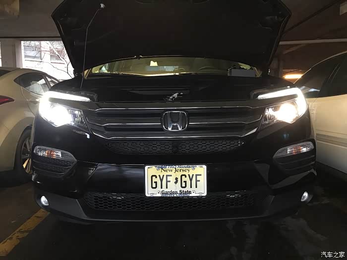

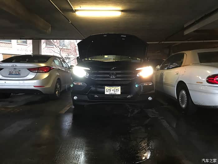

开远光灯的时候雾灯自动熄灭

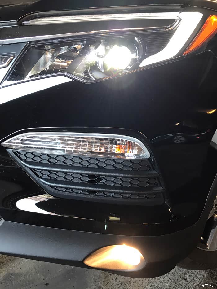

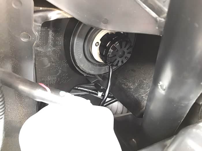

近光灯安装(Hikari LED)

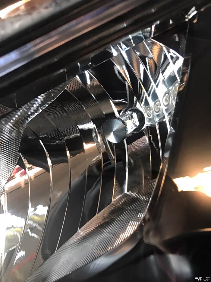

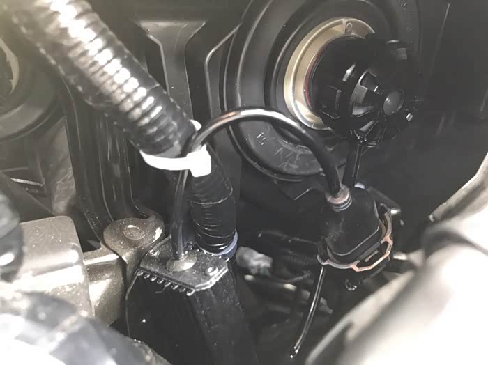

远光灯安装(Hikari LED)
装远光灯的时候有个插曲,原先是买的雪莱特,结果没想到装的时候卡住了,灯泡是松松垮垮的,可以转360度,底座无论如何拧不下来,原以为屎掉了要换大灯总成,直接吓成狗……幸好本田这个远光灯是靠三个小螺丝压紧图中那个白圈子来固定灯泡底座的,废了相当的力气终于把卡住的远光灯拆下来,直接退了,换了这个Hikari的,貌似比雪莱特还亮一点??
远光灯,不是雪莱特
近光灯对比
左白右黄

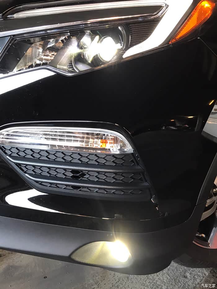

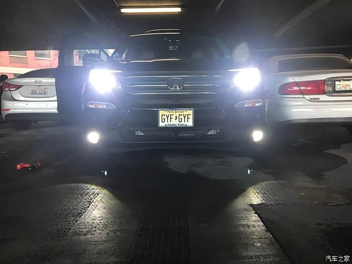

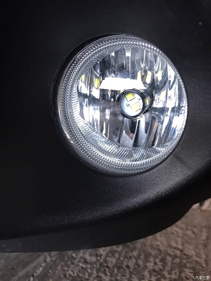

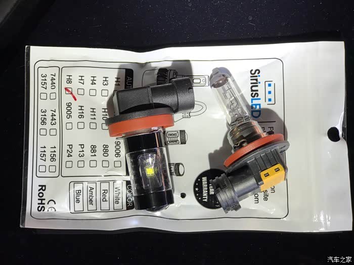

雾灯对比
LED雾灯
老雾灯
LED雾灯VS老雾灯
亮了两分钟的老雾灯,直接烫化塑料

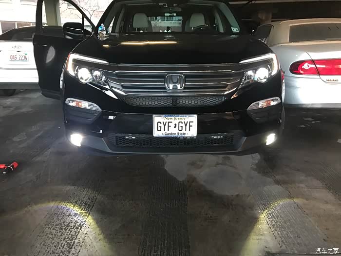

装好的LED雾灯

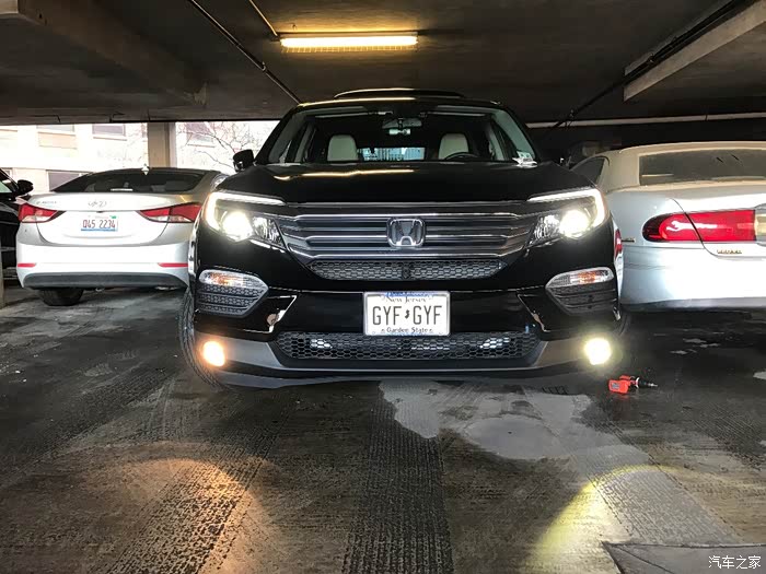

换好了
换好后的效果
很亮,不错

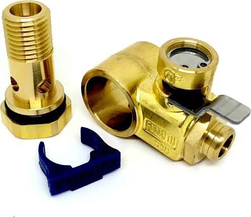

还没折腾够,准备8月自己换油,再装上这个铜阀门,以后换油就不用拧螺丝了,直接开闸放油
Fumoto Oil Drain Valve F160SX
