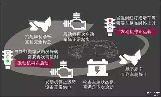

自动启停功能是一种智能节能技术,主要用于减少车辆在短暂停留期间(如等红绿灯、交通拥堵时)的燃油消耗。其工作原理是,当车辆完全停止且驾驶员保持脚刹时,系统会自动关闭发动机;当驾驶员松开刹车或轻踩油门时,引擎会自动重新启动。这一过程利用了车辆中的传感器和控制系统,在引擎关闭时停止燃油供给,避免不必要的燃油消耗。
二、自动启停如何运作?
自动启停功能依赖于车辆中的多个传感器。这些传感器检测到车辆在完全停止后,会向系统发送信号关闭引擎。在需要重新启动车辆时,驾驶员只需轻踩油门或者转动方向盘等,引擎便会重新启动。整个过程几乎瞬间完成,设计初衷是为了最大限度减少对驾驶体验的影响。
运作流程:
1. 车辆停止:当车辆完全停稳时(如红灯前),系统检测到无运行需求后就会自动关闭发动机。
2. 重新启动:驾驶员踩下油门或转动方向盘时,系统会立即启动发动机,这种设计确保了在怠速状态下的燃油消耗降到最低,同时减少了排放。
自动启停技术原理简图

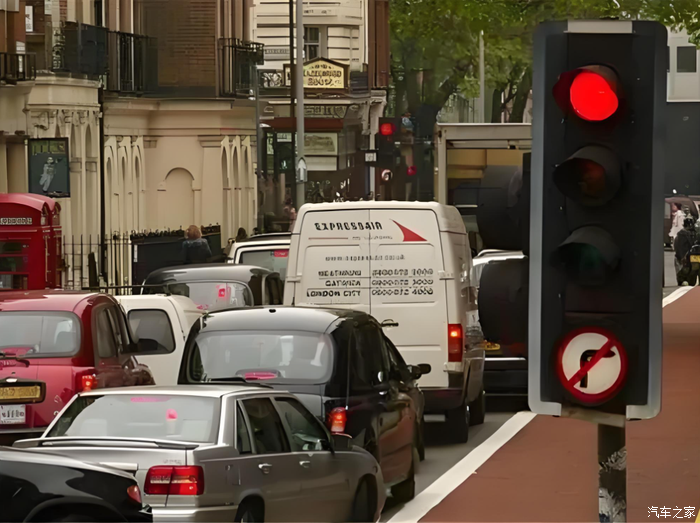

节油效果场景:
城市驾驶:频繁停车的场景,如等红绿灯、交通堵塞。
短时停车:如装卸货物、接送乘客时的短暂停留。
这些场景中,自动启停功能通过关闭发动机来避免无谓的燃油消耗,显著提高了燃油经济性,从理论上说,确实可以起到节省油耗的目的,但大部分司机朋友却这个功能觉得没什么用,甚至会反向提高油耗,这又是为什么呢?我们接着往下看。

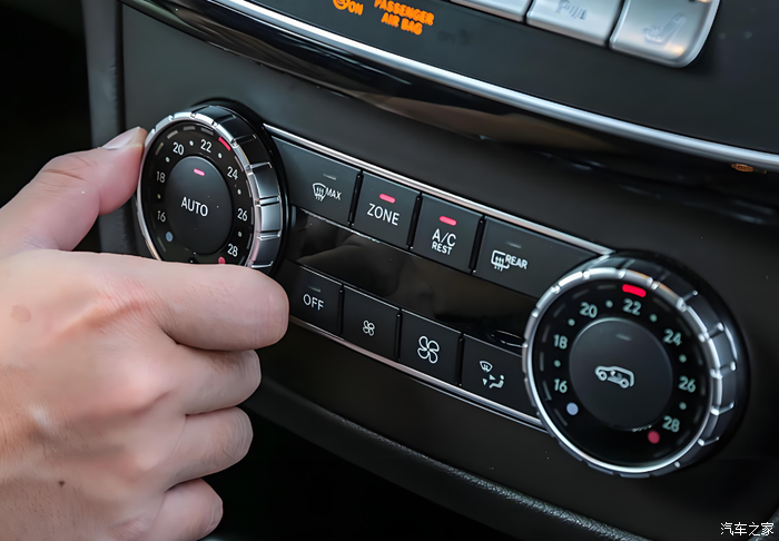

3. 车辆配置:有些带有自动空调车型的自动启停功能可能会与空调系统联动。例如,在高温环境下使用空调时,引擎需要保持运行以支持空调压缩机的工作,从而削弱自动启停功能的节油效果。

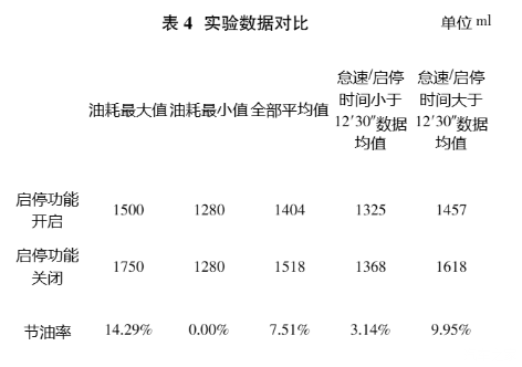

通过对比数据分析,对所有数据进行均值分析,平均节油7.51%。其中对比怠速启停时间超过 20 分钟的数据,节油率为 14.29%,怠速启停时间小于 10 分钟的数据,节油率为 0。初步分析结果显示,节油效果和总速时间长短有关系。在相同路段上,总速时间不超过10 分钟时节油效果不明显。总速时间超过 10 分钟后,总速时间越长,启停功能节油效果越好,所以长时间在市区内行驶时,自动启停功能效果也就更为明显了。

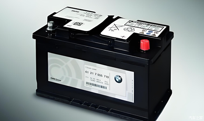

1.起动机和电池:频繁的引擎启动会增加起动机和电池的负担。为适应自动启停功能的需求,一些配备该功能的车辆会使用更耐用的起动机和高性能的电池(例如宝马的AGM电池)。这些组件能够承受更频繁的启动循环,减少对车辆整体寿命的影响。
宝马AGM电池

自动启停功能确实能够在一定条件下减少油耗,特别是在频繁启停的城市驾驶环境中。然而,具体的节油效果会受到多种因素的影响,如驾驶习惯、车辆类型和使用环境等。对于希望通过自动启停功能节省燃油的车主来说,结合其他节油驾驶技巧,如自动空调设置较高的温度和缓慢加速、保持稳定的速度行驶等,将会带来更显著的效果。
