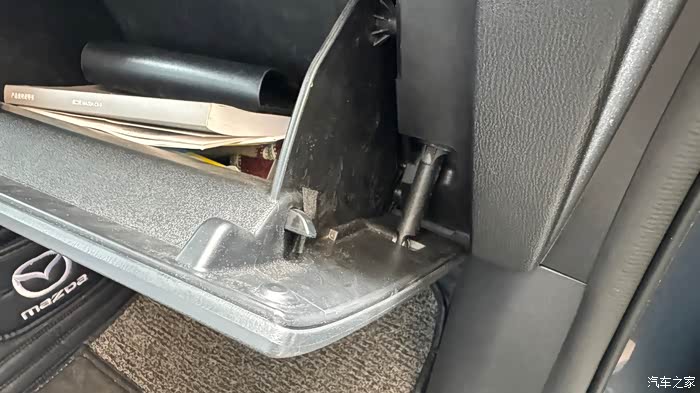

2、用手把住阻尼器挂钩向外轻轻扳动,将手套箱和阻尼器连接脱开。
右边的阻尼器
用手搬动阻尼器
阻尼器脱开的状态

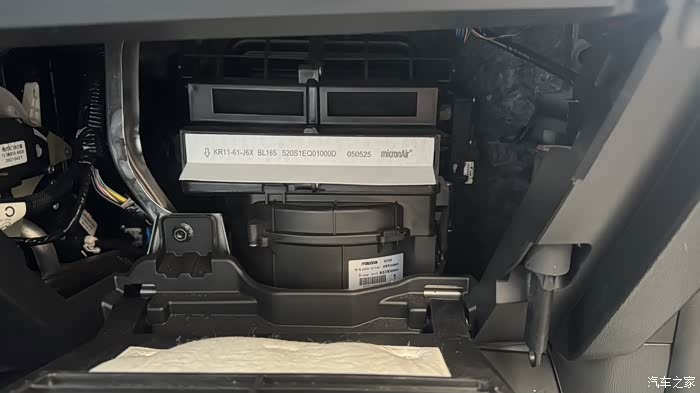

4、看到固定空调滤清器的定位卡条,把手伸到卡条两侧,依次把住卡条扣向外扳动,将定位卡条拆下。
滤芯盒子外观
用手搬动卡条卡扣
5、看到空调滤芯了,捏住白色的边缘部分,向外抽出滤芯。
