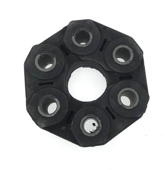

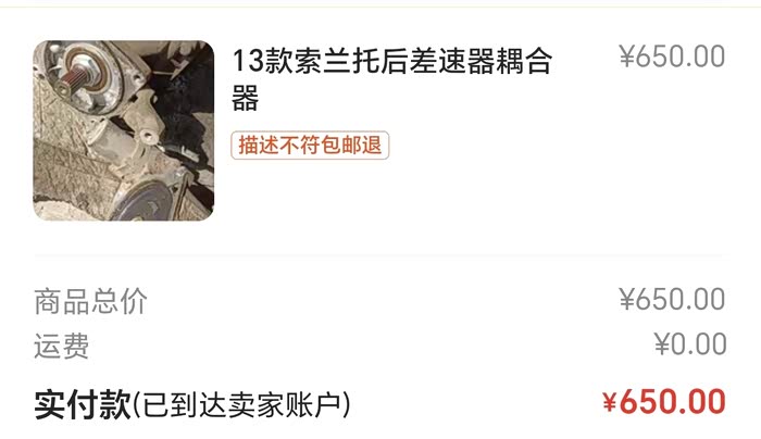

二、耦合器
耦合器问题我相信很多车主都遇到过,特别是过弯的时候,底盘下面咚咚咚的声音,出现这种声音,耦合器也差不多不行了,我的就是里面碎了,但是我没换耦合器,只是换完油,用起来居然过弯不响了,跟修好了一样,但我知道耦合器肯定是坏了,为了不影响我四驱系统。问了益阳车友后,直接换了拆车件650元,目前为止行驶正常。

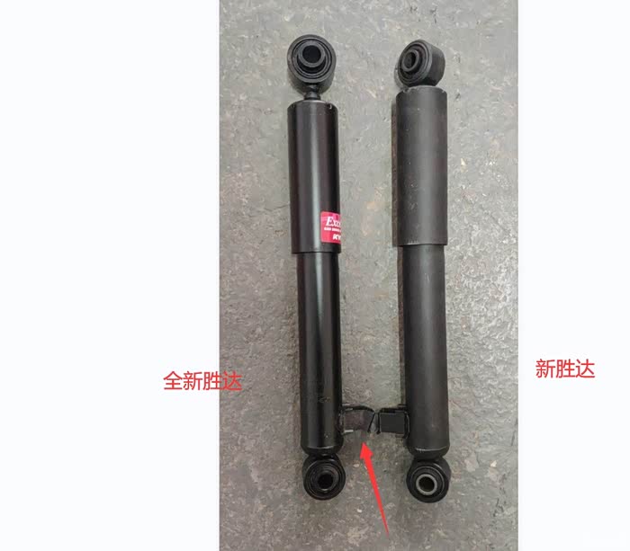

五、减震器
减震器我更换了后面两个,用的KYB黑桶。之前原厂用的时间久了,没坏,但是效果确实不行了。快速过弯或者减速带,明显感觉后面轮子会偏移。更换完新的减震器后这个问题基本解决了。
