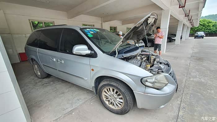

买了台08东南大捷龙,自己收拾收拾
1 38 发布于 2020-12-22 12:16:06 只看楼主 热门标准

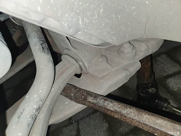

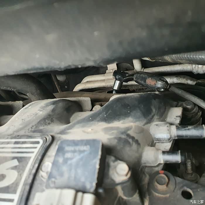

国企一手车,基本都是自己收拾,换下球头去过修理厂。换过下球头一对,左平衡杆球头,前后刹车分泵,买的拆车件。左后异响,以为是钢板吊耳响,结果是减震响。前减震一对拆车,有一支是减震机芯,自己换的弹簧顶胶。EGR换了一个拆车。到手之前发动机应该大修过,全是胶,但是一点都不漏油。底盘锈的地方基本拿来除过锈。现在的问题就是助力泵有间隙有异响,还没拆,不怎么好拆。还有就是困扰的右前异响,烂路咯噔响,基本能确定是半轴异响。哪天空了再打点油。还有就是座椅电动调节的一个齿轮坏了,网上买了一个修理包100块,自己换上好了,就是螺丝位置不好拆。车友有以上问题可以咨询我
改的老款的前刹车盘

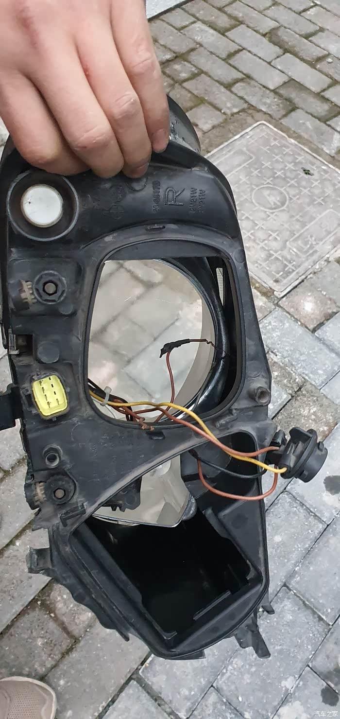

维修过空调和应急灯,里面的小灯泡,这是之前没换的

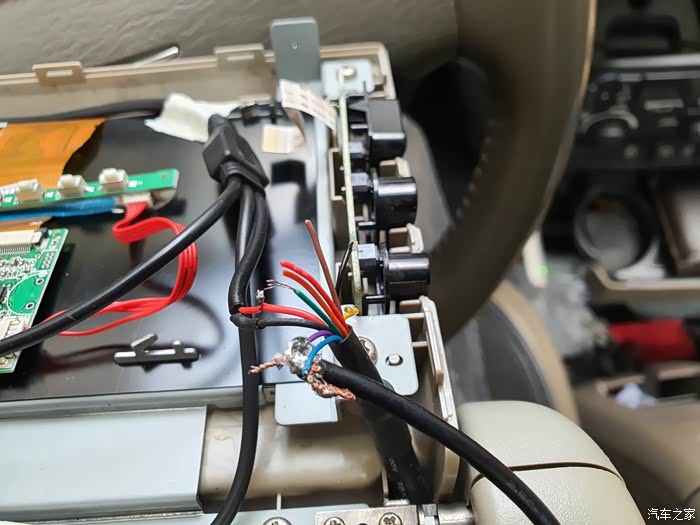

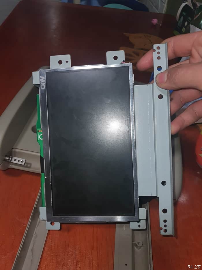

改了后排屏幕,还在接线,之前的分辨率不高,只有480
原车头顶屏幕
