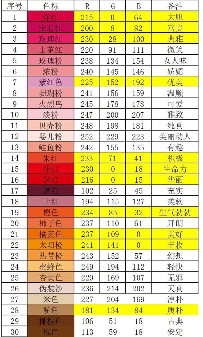

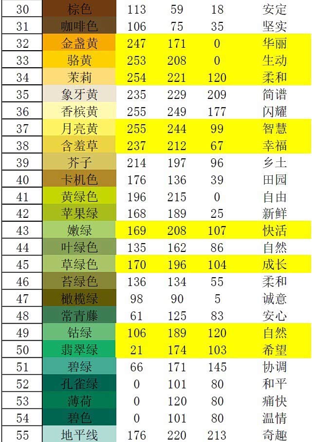

一、30色氛围灯(旗舰以上车型可以刷,其它车型需加装氛围灯带)
1、 09中央电器→允许进入(31347)→匹配
2、 根据需要调整所需颜色,环境灯颜色列表(10组颜色)
 然后下拉菜单找带环境灯列表的,共30个,分别r头10个,g头10个,和b头10个,对比rgb颜色表填上自己的颜色,
 重复以步骤直至调整完这个列表所有颜色共可以调出10个颜色
 [VO]_Ambience_lightning_color_list_2列表(剩余20组颜色)
 [LO]_RotwertFarbe 11 调整成所需值
 [LO]_GruenwertFarbe 11 调整成所需值
 [LO]_BlauwertFarbe 11 调整成所需值
 重复以步骤直至调整完所有颜色共可以调出30个颜色。

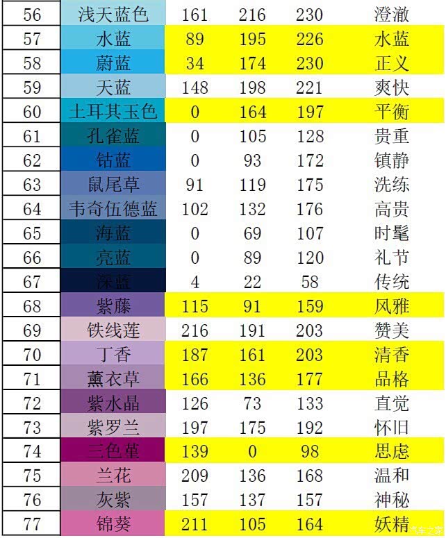

RGB的数据自己网上先找好再刷,我自己瞎找的,好多色都不正。有好心网友发了一些大家可做参考

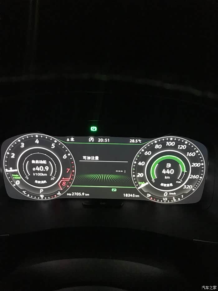

四、燃油加注量(豪华以下车型可以刷,改装了液晶表的也刷不了)
17仪表盘→07编码控制→编码帮助→第10字节→bit4打钩就可以
这个功能液晶表的刷了没用,机械表的才会显示数据。

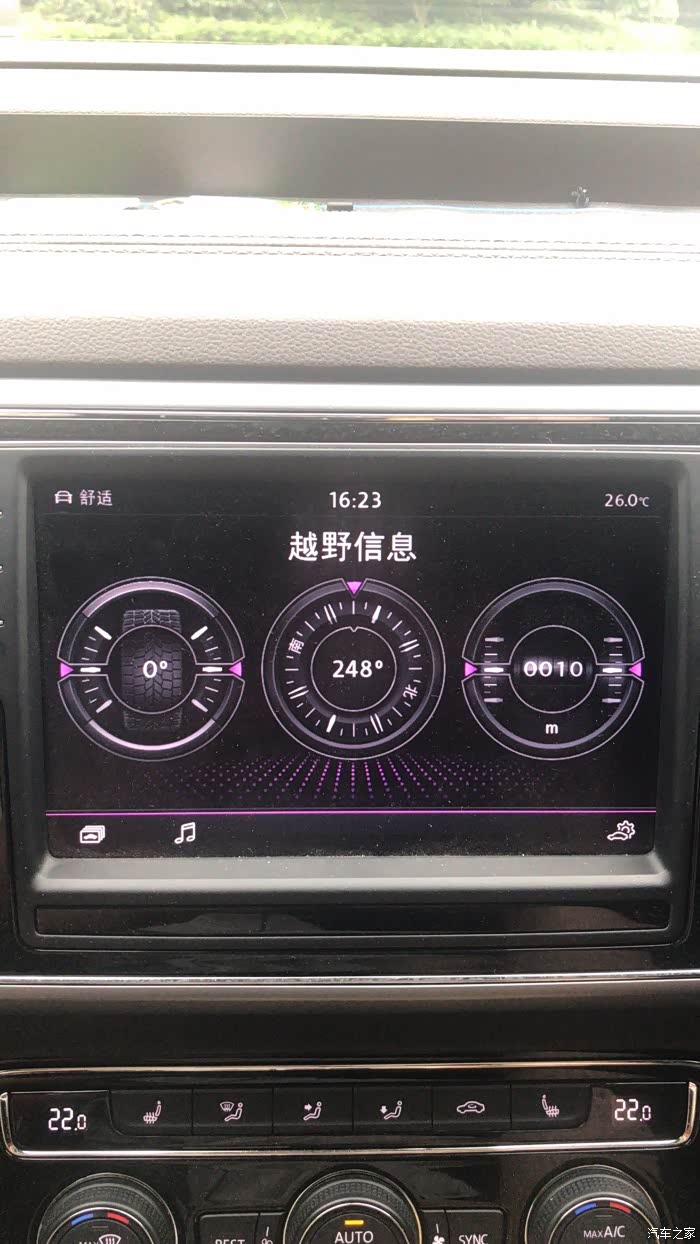

九、越野模式(所有车型可以刷)
5F信息电子设备→允许进入(20103)→匹配:
1、Menu_display_compass 激活
2、Menu_display_compass_over_threshold_high 激活
这个比驾校模式实用、三个表应该是轮胎角度、指南针、海拔

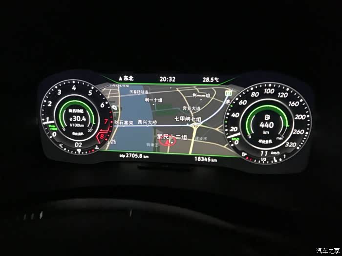

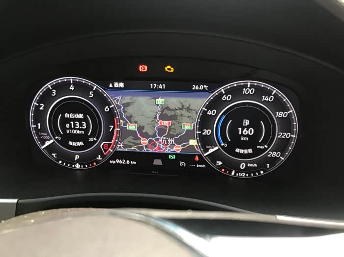

十、320表(旗舰以上车型,其它车型需加装液晶表)
17仪表→匹配→[VO]_tube_version →0改4
这个如果是液晶表的车主建议都刷成320的,因为320的比较合理120之前都是每20公里显示,260表地图界面切换小表模式没有80跟120,这可是在中国最重要的两个限速,就算大表模式这两个数字也是缩的很小。如图
还有一个280表的模式,直接大表就没有80跟120了

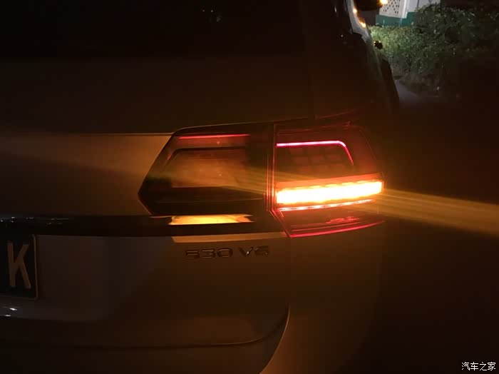

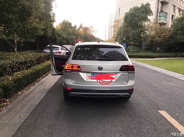

十一、打转向灯尾灯转向灯互闪(所有车型可刷)
这一种是我参考途观的,感觉炫一些,教程比较多
(1)进入09中央电器控制单元
        选择允许进入(S)-16输入授权码31347
        选择匹配功能(A)-10
(2)尾灯设置
Leuchte23SL HLC10-Lichtfunktion E 23              【未激活】改为【Blinken links Dunkelphase】
Leuchte23SL HLC10-Dimmwert EF 23                【0】改为【100】
Leuchte23SL HLC10-Lichtfunktion G 23             【未激活】改为【Blinken links Hellphase】
Leuchte23SL HLC10-Dimming Direction GH 23 【maximize】改为【Minimize】
Leuchte17TFL R BLK SRB3TFL R BLK SR KC3-Lichtfunktion E 17  【未激活】改为【Blinken links Dunkelphase】
Leuchte17TFL R BLK SRB3TFL R BLK SR KC3-Dimmwert EF 17    【0】改为【100】
Leuchte17TFL R BLK SRB3TFL R BLK SR KC3-Lichtfunktion G 17 【未激活】改为【Blinken links Hellphase】
Leuchte17TFL R BLK SRB3TFL R BLK SR KC3-Dimming Direction GH 17  【maximize】改为【Minimize】
(3)尾灯设置
Leuchte24SL HRA65-Lichtfunktion E 24               【未激活】改为【Blinken rechts Dunkelphase】
Leuchte24SL HRA65-Dimmwert EF 24                 【0】改为【100】
Leuchte24SL HRA65-Lichtfunktion G 24              【未激活】改为【Blinken rechts Hellphase】
Leuchte24SL HRA65-Dimming Direction GH 24  【maximize】改为【Minimize】
Leuchte16BLK SLB35BLK SL KC9-Lichtfunktion E 16                  【未激活】改为【Blinken rechts Dunkelphase】
Leuchte16BLK SLB35BLK SL KC9-Dimmwert EF 16                    【0】改为【100】
Leuchte16BLK SLB35BLK SL KC9-Lichtfunktion G 16                 【未激活】改为【Blinken rechts Hellphase】
Leuchte16BLK SLB35BLK SL KC9-Dimming Direction GH 16     【maximize】改为【Minimize】

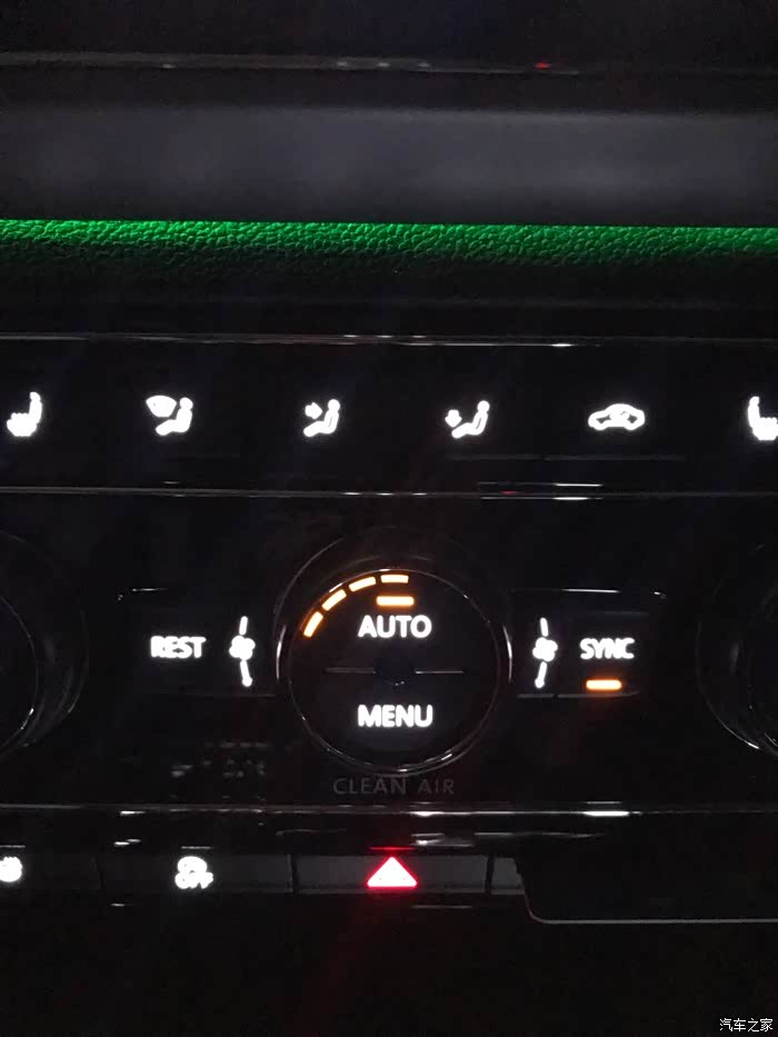

十二、自动空调风量显示(所有车型可刷)
 08-空调/加热系统——编码帮助——字节11——Bit6【勾选】(默认未勾选)——退出——执行生效

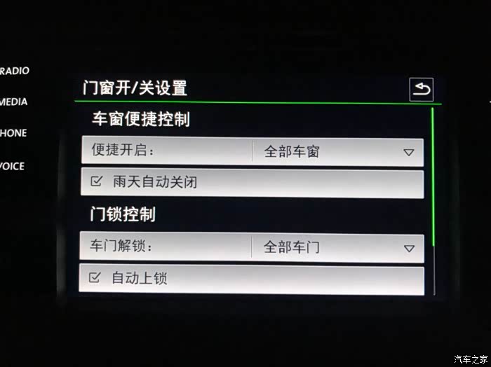

十三、关门自动锁车(所有车型可刷)
1模块选择05-允许进入/启动编码帮助字节2Bit4 摔门锁定激活 【勾选】默认【未勾选】退出执行
2允许进入(S)-16 输入授权码20103
3匹配功能(A)-10 ENG129020-ENGxxxxx-internal_passive_entry_exit_byte1-passive_exit_door_slam_lock 【未激活】 改为【已激活】 执行
4此时摔门锁车功能已可正常使用此时系统默认策略2(门开关任意门都锁车折电耳)放心遥控钥匙在车内关门会锁车
5摔门锁车策略设置有两个条件可以设置(应该开个同时关个)
(1)internal_passive_entry_exit_byte1-Passive Exit: all doors not open,默认【未激活】改成【已激活】 (所有门都关才自动锁车折电耳)
(2)internal_passive_entry_exit_byte1-Passive Exit: access door not open,默认【已激活】改成【未激活】 (门开关任意门都锁车折电耳)
这个功能把下车摸一下门把手都省了,我刷成了但又改回来了。因为一车人我一下车就把其他人都锁车里了,经常一个人开车的可以刷一下
关门锁车后不会折叠外后视镜,还是要摸一下把手或按遥控才会折叠

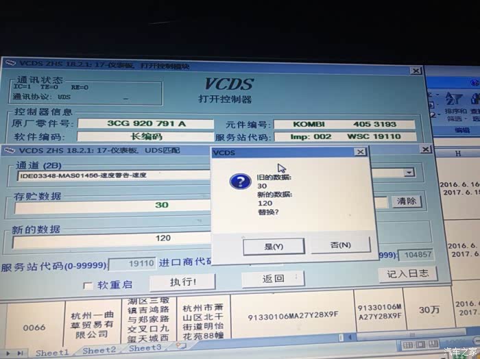

十五、限速提示(所有车型)
进17仪表 点匹配 选择(1)-速度警告 新的数据选择激活 执行 然后再选择(3)-速度警告 新的数据 填写需要警告的速度值  执行
这个想了想还是没改,原厂设置30,但我30从来没听到过提醒

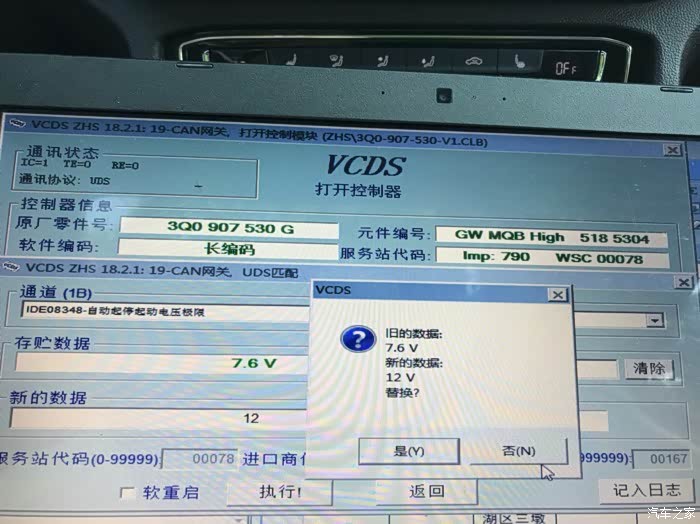

十七、永久关闭启停(所有车型)
 模块-19CAN网关-匹配-自动启停启动电压极限-7.6V改12执行
这个是在本论坛发现一个车友早就发了的,经测试有效。但我又改回来了,因为我对启停不排斥

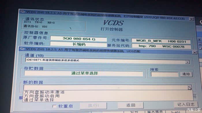

十八、车道保持辅助振动(旗舰以上车型,其它车型需加装车道保持辅助、并线辅助)
模块A5-允许进入密码20103-匹配-车道保持辅助系统模式-通过菜单选择
系统默认是振动未激活,第二个应该是永久启用,我选择的是第三个通过菜单选择,这样可以在行车电脑里开关
百度了一下,说是开启车道保持辅助的时候不打转向灯变道,如果检测到后方有车方向盘会振动。刷好后在路上快速超车外后视镜亮起小黄灯时我变道方向盘的确会振动。但可能这个功能要旗舰车型或加装了车道保持辅助系统的车。这个功能对新手比较好

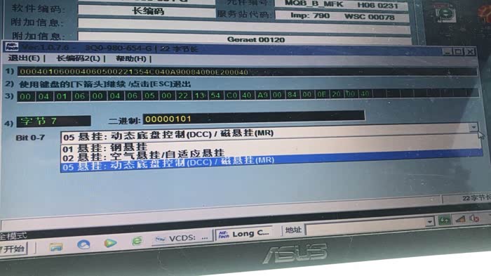

十九、改DCC模式(530旗舰以上车型,其它车型需加装DCC悬挂、车道保持辅助,缺一不可)
A5-编码控制-长编码帮助-字节7-钢悬挂改成动态底盘控制(DCC)-执行
对530自带DCC悬挂有效,这对530车主是个重大改善。具体的体验和详情见我另一个帖子,这里就不重复叙述了
更新一下,经北京车友“自由驰骋”的研究,刷成02悬挂:空气悬挂/自适应悬挂,效果更好。我已经尝试的确比第三个DCC模式更舒服,车友们可以两种都尝试一下,看看哪个更合适

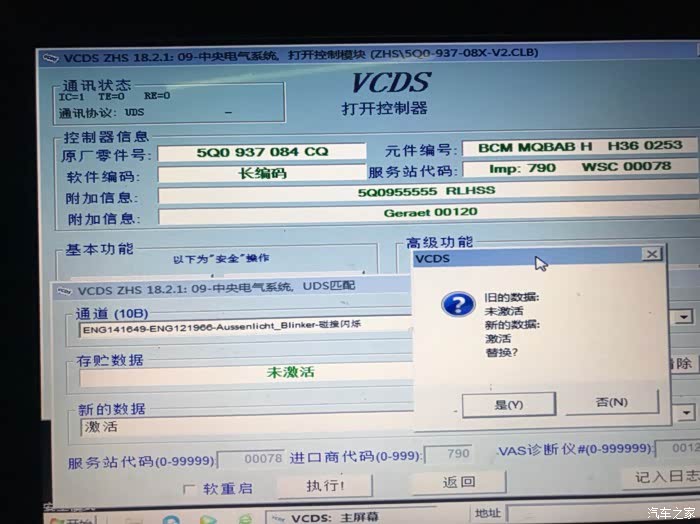

二十一、碰撞预警闪烁(旗舰以上车型,其它车型需加装ACC)
09中央电气-允许进入31347-匹配-碰撞闪烁-未激活改为激活
之前就看到过这个隐藏,一直错误理解为发生碰撞后尾灯会闪烁,觉得没意思就没管。经过群里大神指点和自己百度碰撞闪烁的意思,这个隐藏应该是指跟车时前车刹车快速接近前车离碰撞还有2.7秒时仪表会有巨大红色警示标志并伴有长鸣声,刷了该隐藏在前面基础上尾灯还会闪烁,提示后方来车。
刷是刷了,但验证这个隐藏还挺困难,毕竟要找个前车急刹一下、找个人后面看看闪没闪,所以等待众位车友来一起验证。

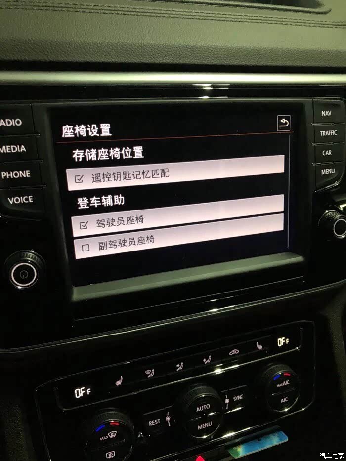

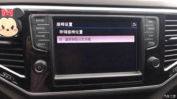

二十三、迎宾座椅(旗舰以上车型,其它车型需加装座椅记忆)
36驾驶员侧座椅-编码控制-长编码帮助
字节3-bit1打勾
字节6-bit4打勾
字节9-bit6打勾
退出执行
刷完正常是这个界面,驾驶员打勾即启用了,副驾驶员打勾也是没用的,因为副驾没有记忆功能
我刷完是这个界面,但也是能用的,遥控钥匙记忆匹配打勾就可以了。状态是熄火开门座椅后移方便下车,上车启动座椅前移到记忆位置。
非常感谢论坛里lijia80622车友找到这个很实用的隐藏,我就不客气拿来集成到这个帖子里了

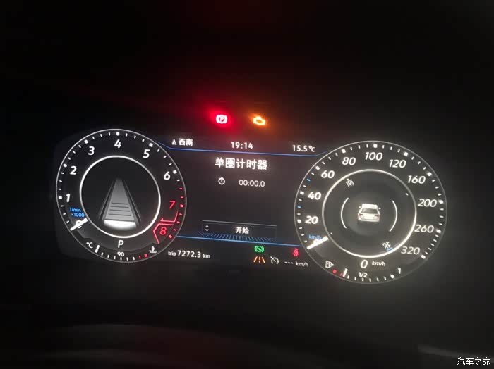

二十五、单圈计时器(液晶表可刷,不确定机械表行不行)
仪表盘17-长编码帮助-字节1-bit3打勾
这个功能应该测试加速时间的吧

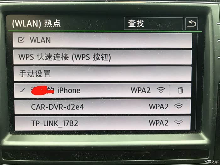

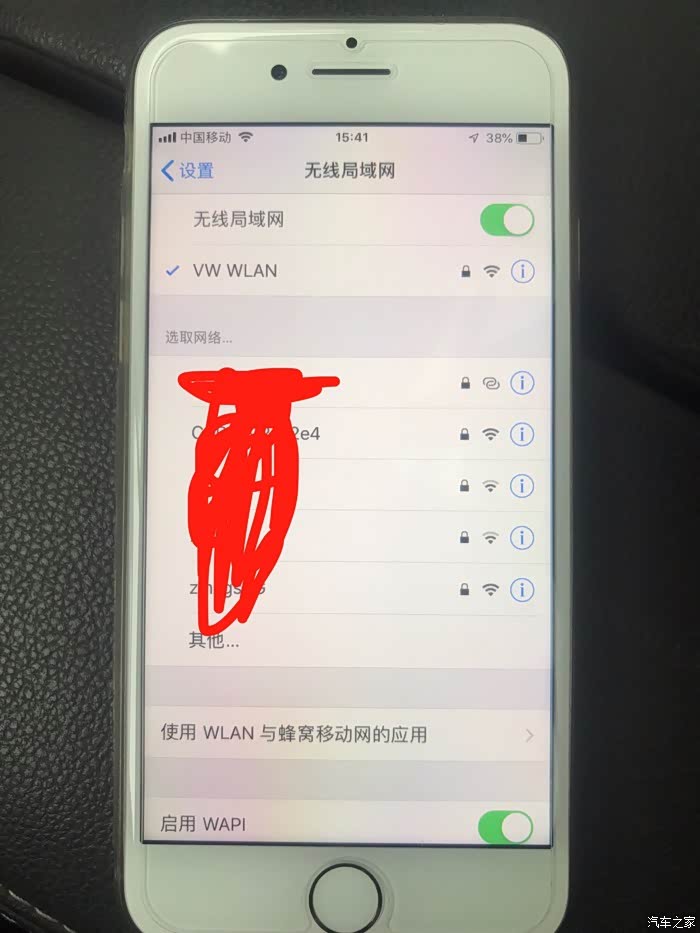

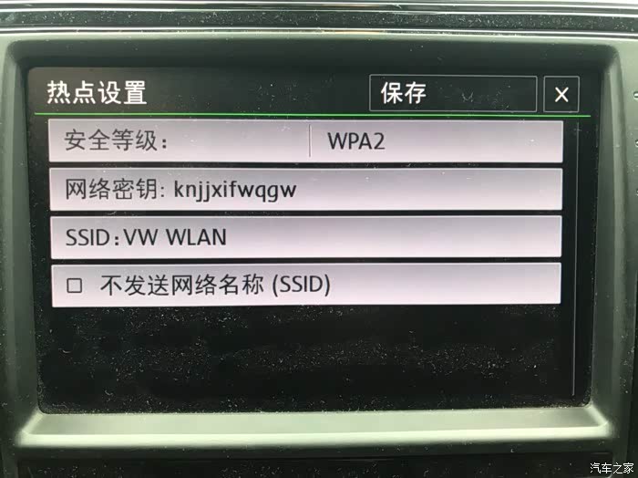

二十七、车载Wi-Fi
5F信息电子设备-编码-长编码帮助-字节24-bit3打勾
5F信息电子设备-允许进入20103-匹配
通道-UPnP-接通
通道-WIFI-Hotspot-接通
中控电脑关机重启即可用
车载网络先连上我手机的热点,另一只手机就可以连上车载Wi-Fi了。
出去长途旅行,上车就能连上网比较方便。
车载Wi-Fi其它还有什么玩法需要大家来发掘

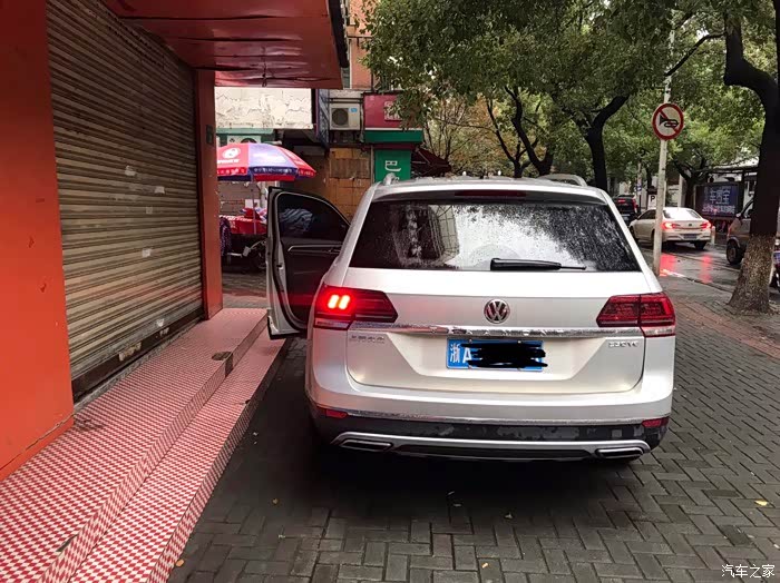

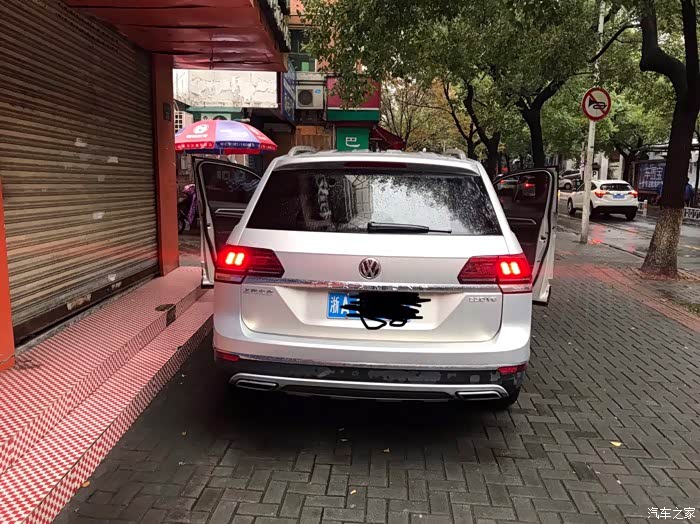

二十八、开门后开门这边刹车灯亮       对安全有点帮助吧(所有车型)
有两种,第一种:开门侧亮刹车灯
进入09中央电器-允许进入输入31347-匹配10 ,
leuchte20 BR LA71-lichtfunktion F20 /未激活改成Tuerausstiegslicht links 执行
leuchte21 BR RC8-lichtfunktion F21 /未激活改成Tuerausstiegslicht rechts 执行
leuchte20 BR LA71 Dimmwert EF20 /0改100 执行
leuchte21 BR RC8 Dimmwert EF21 /0改100 执行
第二种,开门侧亮示宽灯
Leuchte16BLK SLB35BLK SL KC9-Lichtfunktion F16 / 未激活改成Tuerausstiegslicht rechts 执行
Leuchte16BLK SLB35BLK SL KC9-Dimmwert EF16 / 0改100 执行
Leuchte17TFL R BLK SRB3TFL R BLK SR KC3-Lichtfunktion F17 /未激活改成Tuerausstiegslicht links 执行
Leuchte17TFL R BLK SRB3TFL R BLK SR KC3-Dimmwert EF17/ 0改100 执行
leuchte23SL HLC10- Lichtfunktion F23 / 未激活改成Tuerausstiegslicht links 执行
leuchte23SL HLC10-Dimmwert  EF 23/ 0改100 执行
leuchte24SL HRA65-Lichtfunktion F 24 / 未激活改成Tuerausstiegslicht rechts 执行
leuchte24SL HRA65-Dimmwert EF 24 / 0改100 执行

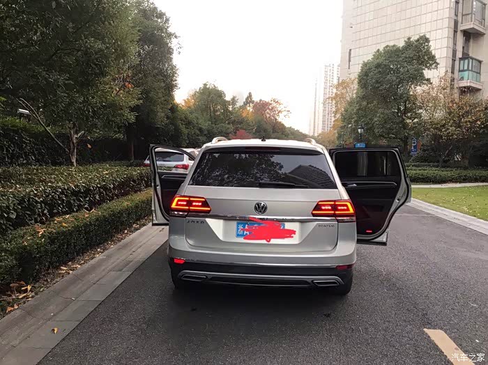

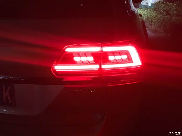

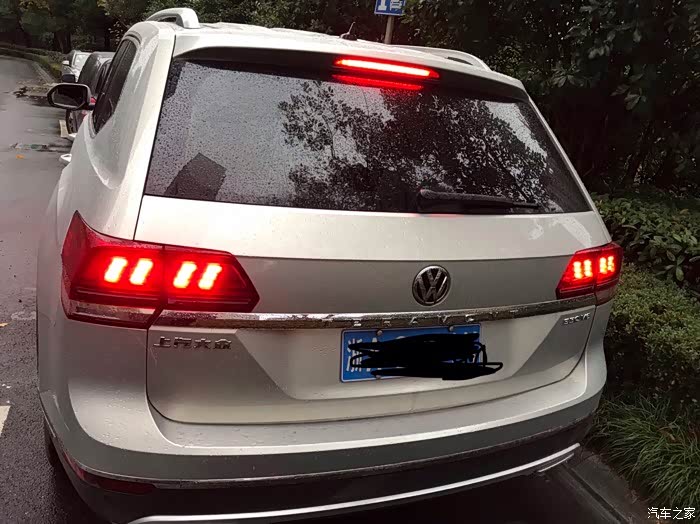

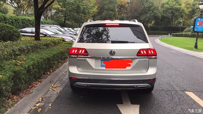

二十九、白天刹车尾灯全亮(所有车型)
09中央电气→允许进入31347→匹配→
leuchte23SL HLC10- Lichtfunktion C23/ 未激活改制动灯 执行
leuchte23SL HLC10-Dimmwert  CD 23/ 0改100 执行
leuchte24SL HRA65-Lichtfunktion C 24/ 未激活改制动灯 执行
leuchte24SL HRA65-Dimmwert CD 24/ 0改100 执行
Leuchte27NSL RC6-Lichtfunktion C27/ 未激活改制动灯 执行
Leuchte27NSL RC6-Dimmwert CD 27/ 0改100 执行
Leuchte16BLK SLB35BLK SL KC9-Lichtfunktion C16/ 未激活改制动灯 执行
Leuchte16BLK SLB35BLK SL KC9-Dimmwert CD16/ 0改100 执行
Leuchte17TFL R BLK SRB3TFL R BLK SR KC3-Lichtfunktion C17/ 未激活改制动灯 执行
Leuchte17TFL R BLK SRB3TFL R BLK SR KC3-Dimmwert CD17/ 0改100 执行
白天刹车之前是这样的
刷完尾灯全亮

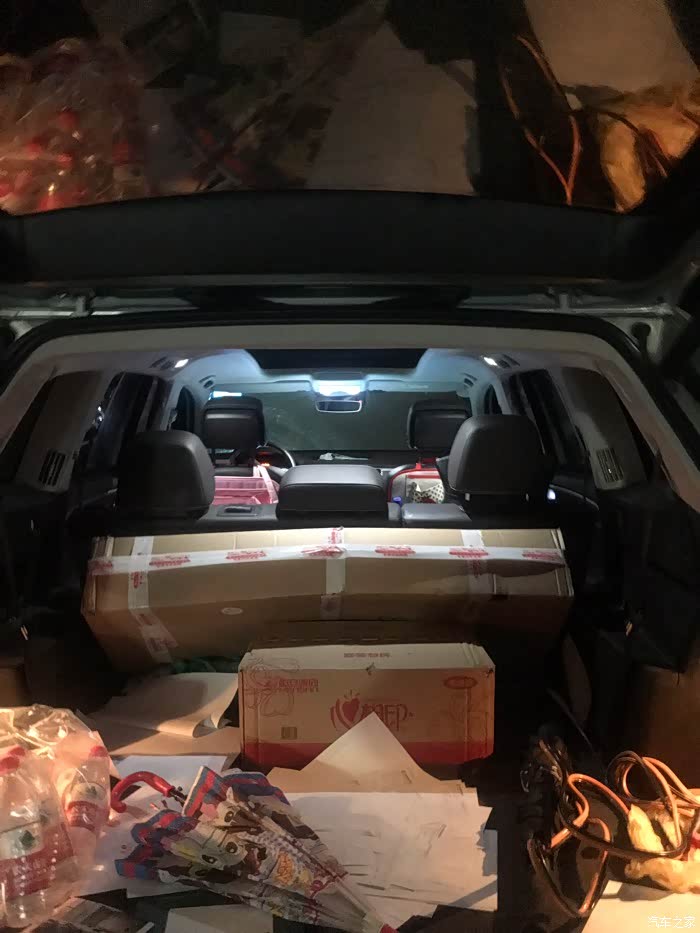

三十二、开后备箱车内灯不亮(所有车型)
09中央电气-允许进入31347-匹配-第2代车内照明灯-Innenlicht bei offenem Heckdeckel einschalten 激活改未激活
没刷前,原谅我车比较乱
刷完后
据说为了安全,车内灯不亮,防止歹徒掌握车内情况
