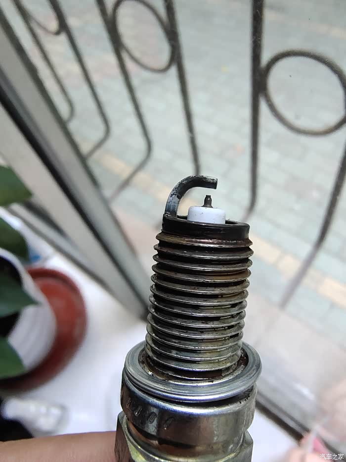

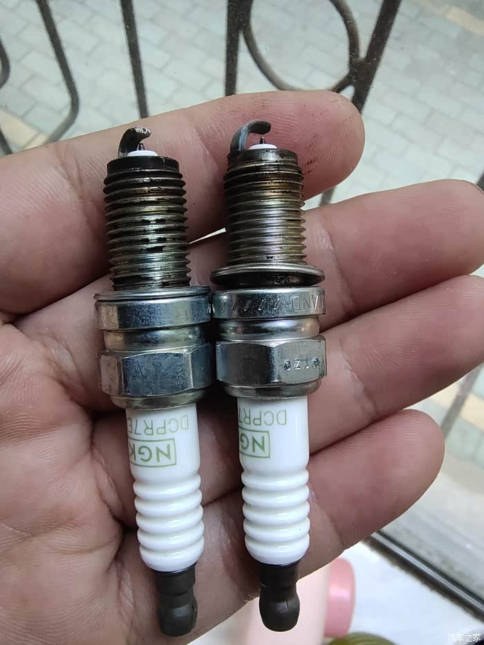

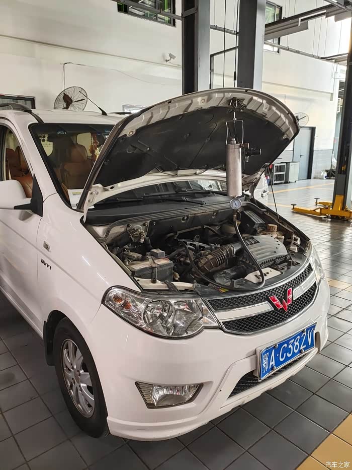

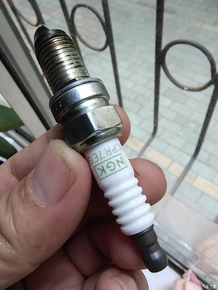

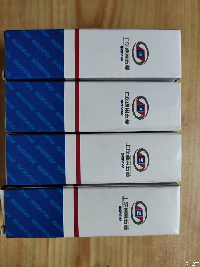

手上宏光S己开了9万公里,最近发现油耗都快逼进1块钱1公里,于是换火花塞,机油,机滤等等,依然不见好转,于是开回4S店让师傅仔细检查一下原因。目前油耗己得到很大的提升,主要有几点:火花塞,我之前是自己在某东买的NGK四支只开了100公里,4S换成原厂火花塞;

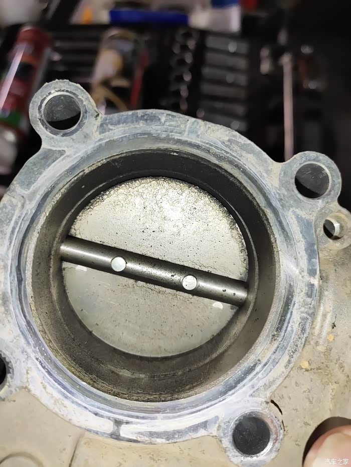

节气门清洗,这玩意儿感觉时间久了还是蛮脏的,至于对油耗的影响有多大咱也不太懂,反正洗干净肯定没错,
喷油嘴清洗

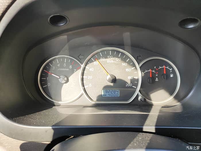

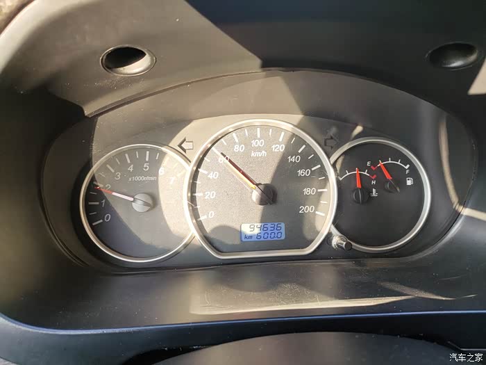

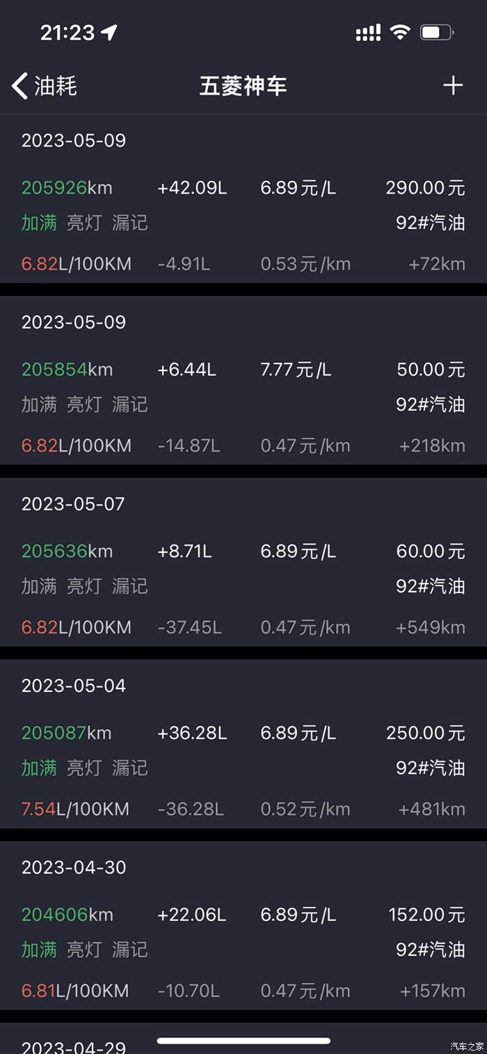

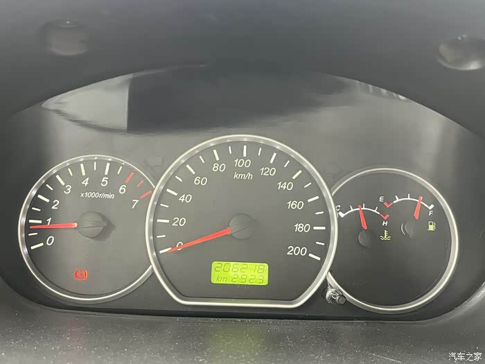

师傅检查后说离合片也快磨完了,先就处理这几个问题跑着看看效果,如果不行离合片也需要换。这几天正好有机会测试了下油耗,天气热全程空调乡道,省道,高速,市区都有
中石化92汽油,油箱加满跑完400公里指针到第二格,目测应该还能跑200公里,全程空调的情况下这个数据还算比较理想了,8.37的油综合每公里0.6的样子。这次保养后还有就是低速的时候转速有所下降,原来60码不到转速都要2000转,现在60码转速1700到1800转,高速好像没什么区别,时间久了己经忘记新车是什么感觉了
