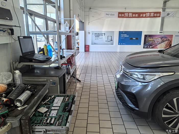

1,外观检查  到店以后就有敬业的小姐姐出来接待,首先就是拿着检查单子,绕车一周,检查外观,以免后面扯皮,说不清。然后就是帮我在方向盘和座椅上套上塑料薄膜。然后由师傅开到工位上。
到了
小姐姐还算细心
师傅开进去了

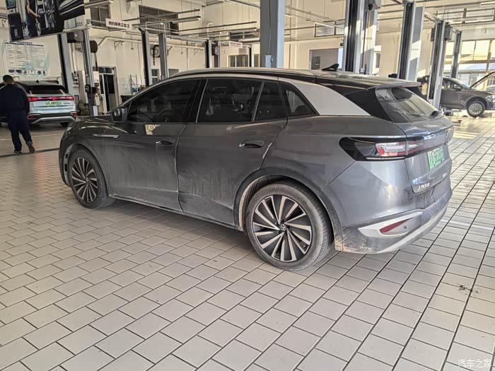

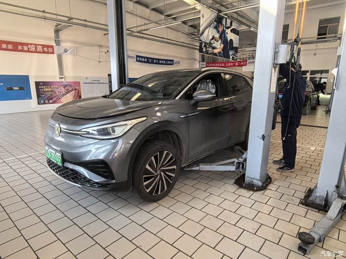

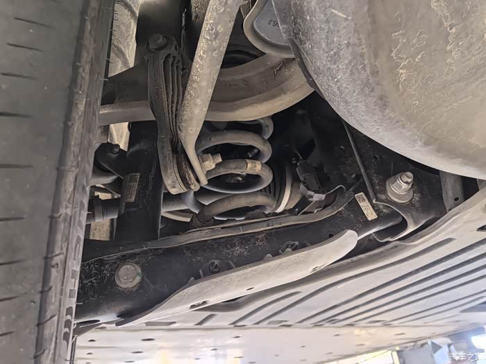

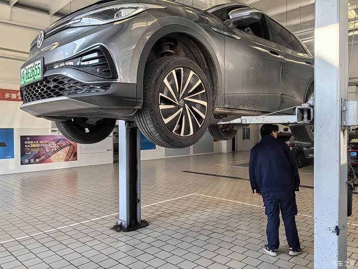

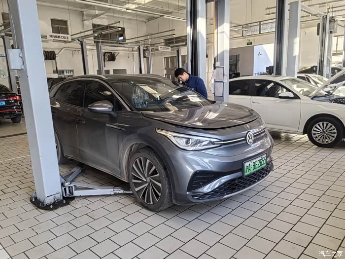

2,底盘和轮胎检查   把车子整体抬起来,从车底下开始检查,一方面看看底盘有没有问题,另外还要看看车子的连杆接头等地方有没有损坏或者漏油。最后就要检测轮胎的磨损。这个检车中,我的后轮有一点点偏磨,师傅说不要紧,等到下一次保养的时候,估计也要换胎了,要做一个4轮定位,校正一下。然后就是把车放下来,自然停在地面上,开始充气,把前轮气压充到2.5,后轮气压充到2.6.
工位占到了
架起来了
底盘完好
机械连杆没问题
有点偏磨

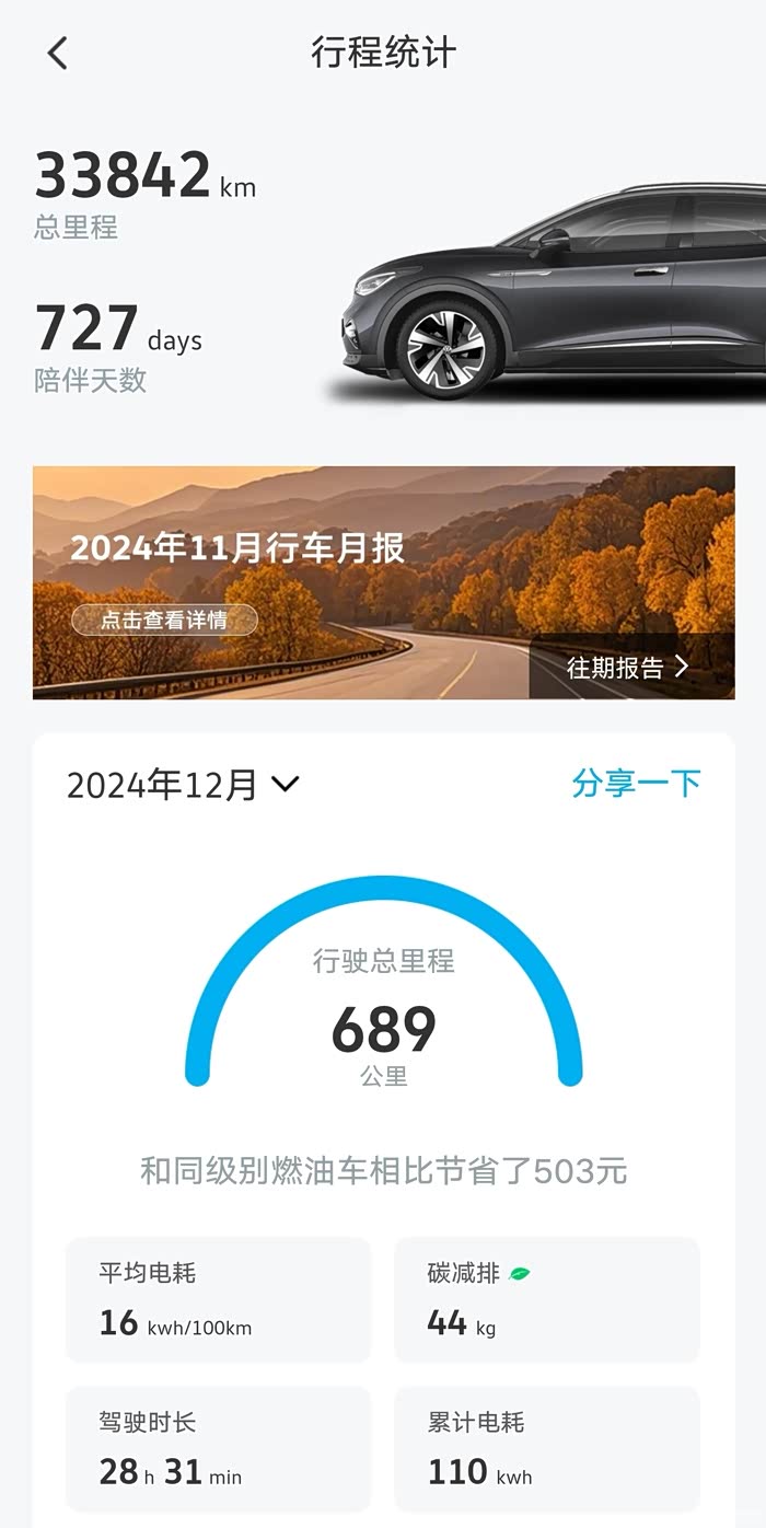

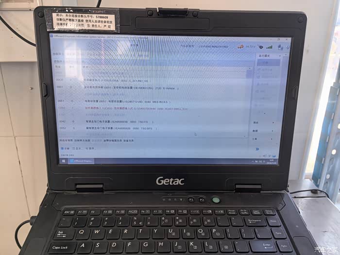

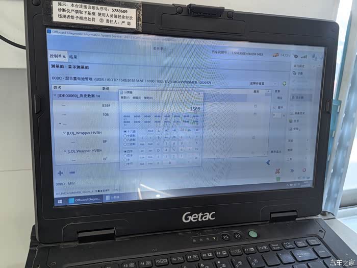

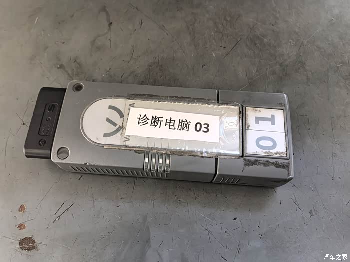

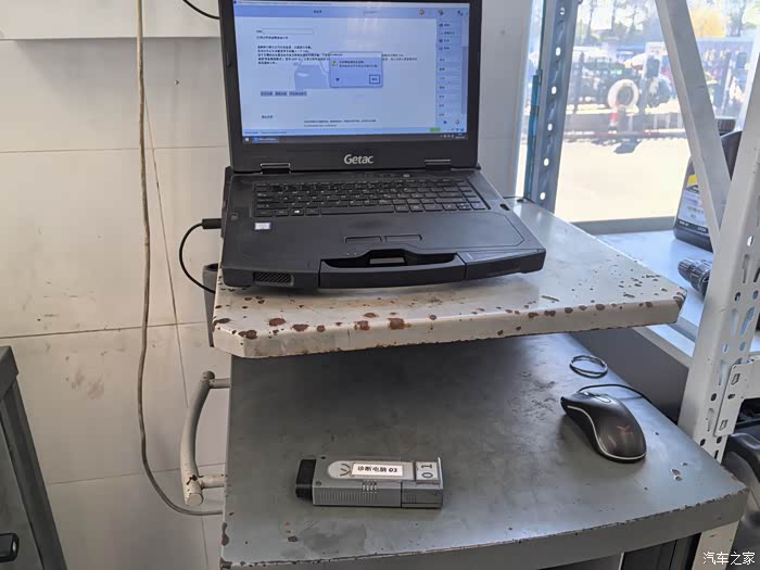

3,电脑检查: 动力系统、电池、电控、电机和其他的智能设备检查,都是经过电脑检查的,4S店有专门的系统检查,如果有问题,会自动跳红,这样师傅就能及时发现,这里的电脑要说一下,用了一个像大U盘一样的插在我车的电脑接头上,然后笔记本就能通过蓝牙进行检查了,比原来直接连线方便一些。我还让师傅帮我看了一下电池的衰减,要通过计算才能得出的结果,大概还有92%这样吧,那这样的衰减是看不出来的,基本也不影响正常使用的。
蓝牙链接
计算电池衰减
看不懂的数据

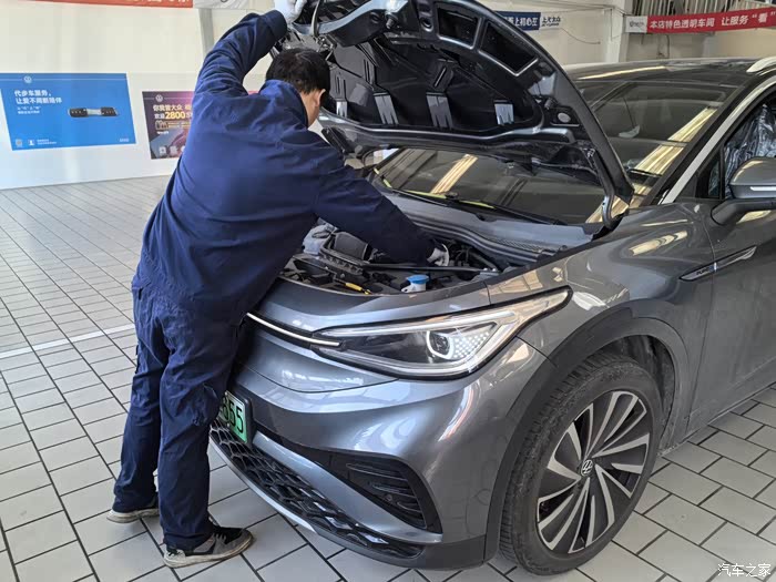

4,机舱检查   打开前面的机舱,检查各种油液,特别是冷却液和刹车油,一定要检查,都是行车安全的重要保障。然后检查小电瓶,看看电压是否正常。最后把玻璃水帮我加满。
机舱很干净,没问题

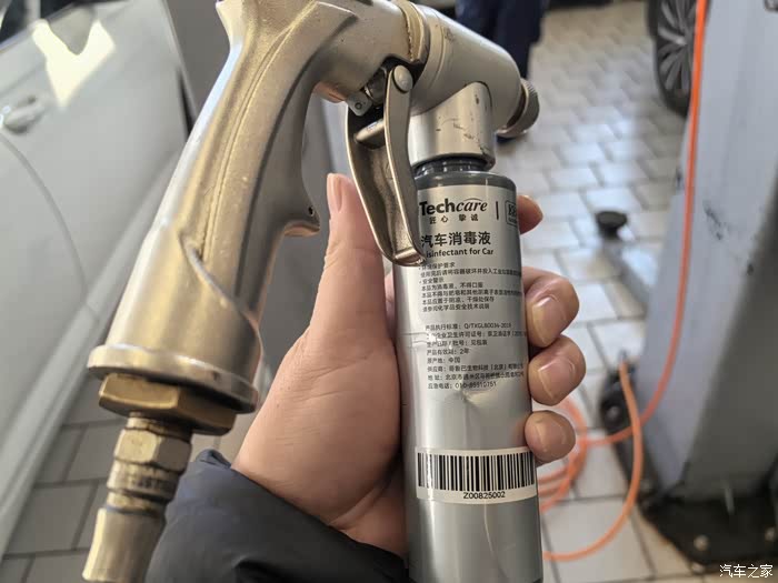

5,车内消毒   这个服务是我有免费的券,正好一起做掉,经过前一段时间的试用,我还没有车内消毒过,这次正好有券,消毒一下,把车内关严实以后,用气泵链接消毒液,把车内喷的白茫茫的,封闭一段时间后才打开窗户放掉,保证消毒效果。
师傅很专业
烟雾缭绕

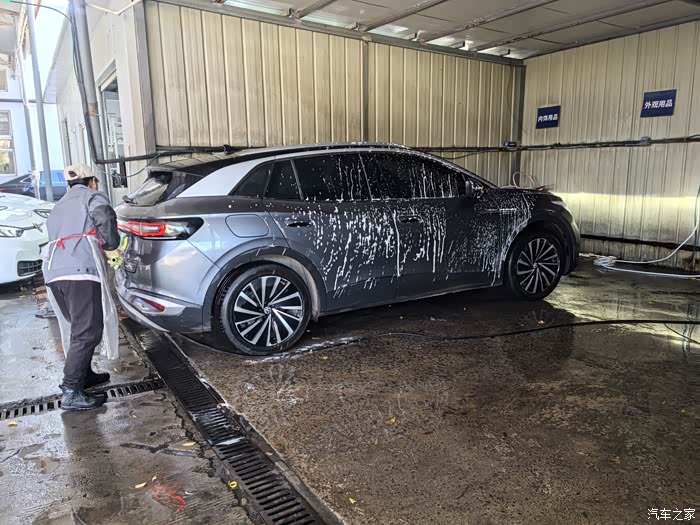

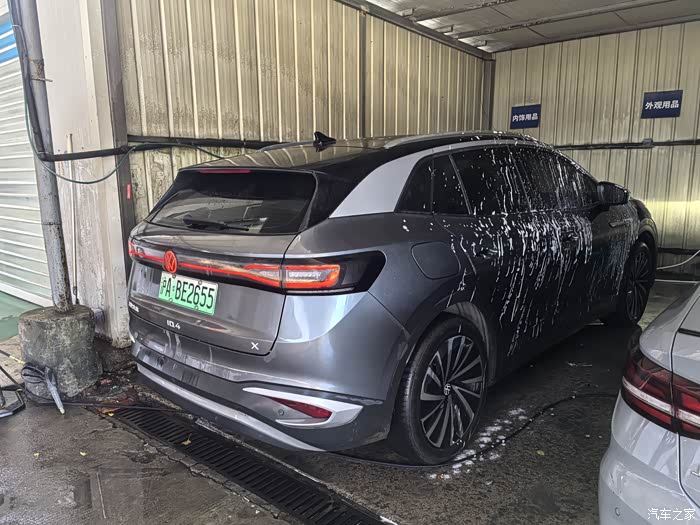

6,洗车  4S店的洗车我要吐槽一下,只做外观的清洗,车内是不处理的,所以就是开到洗车场地以后,用拖把清洗一遍,冲干净,草草的擦干就算完事了,这个服务我不是很满意。好不容易来4S店,享受一下免费洗车,就是草草的结束。
排队挤上去
喷点泡沫
拖把搓搓

保养工具最主要的就是电脑,这个是最大作用的工具,链接我的车机电脑以后,可以发现车的不正常运行操作,以便于师傅进行针对性的检查和维修。其他就是气泵、万能表、升降器,这些都是常规工具,一般的修车厂必备工具。这次全程用了一个材料,就是一瓶消毒液。
消毒液,很高档吧

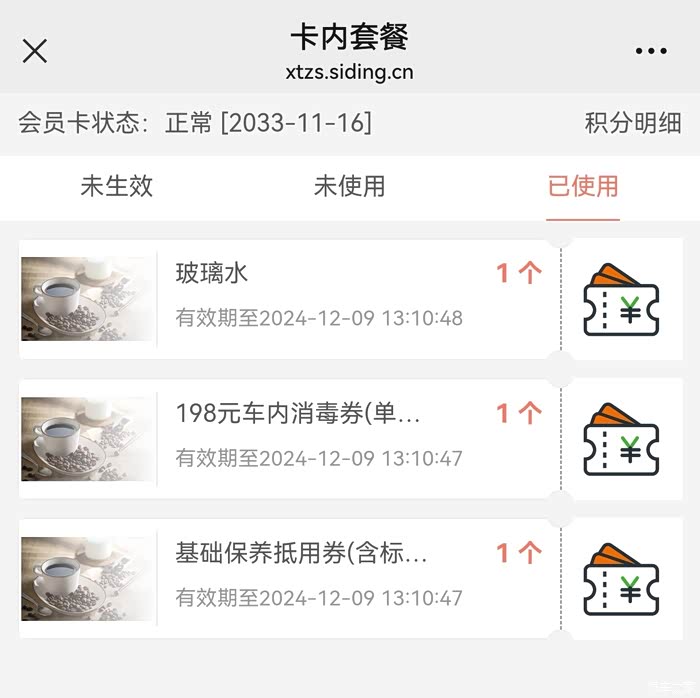

【保养价格】
保养全是免费的,这个是我2023年保险送的一次保养和消毒,自己没有出费用,再加上我自己还有每年1次的终身保养券,我基本每次保养都可以免费进行了。
全是免费的哦
