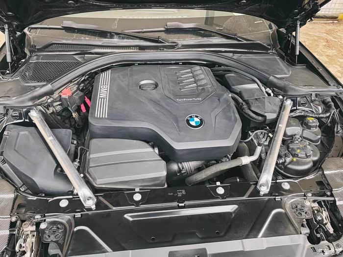

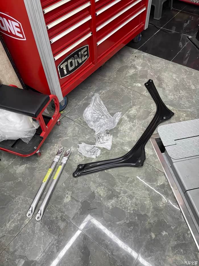

首先安装的是M340i的顶吧,及机舱拉杆。
安装好后,这才是标榜运动的三系该有的机舱样子!

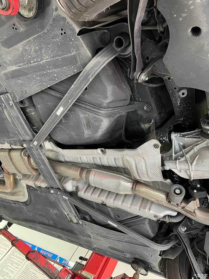

接下来补的是八宝梁后拉杆,四系也是有的!只不过后拉杆选用的是国货之光——狮特
装好这三件加强件后,激烈驾驶的时候,车身感觉稳固了不少,但推头越来越明显了,看来防倾杆不补不行了!

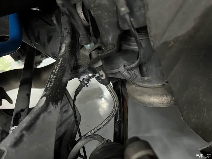

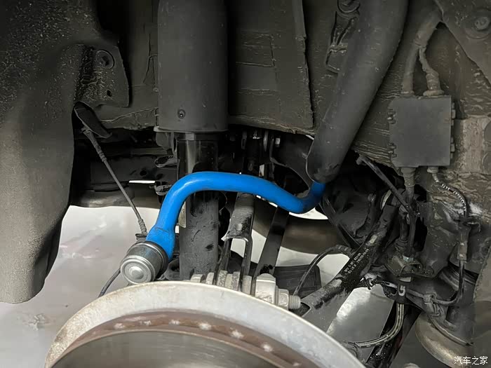

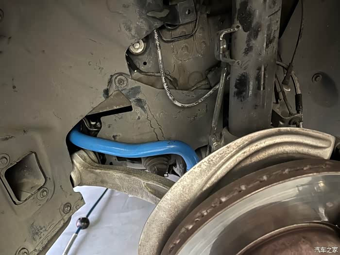

       研究了一下,因为G底盘的国产三系全系没有配防倾杆,在淘宝上买的原厂件也不一定保真,于是将目光看向了我们的另一国货之光——RSS前后防倾杆。
前防倾杆28mm
后防倾杆19mm

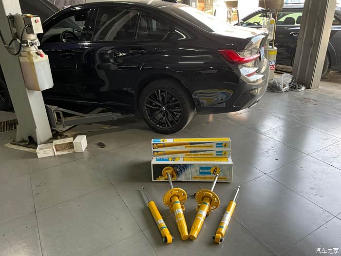

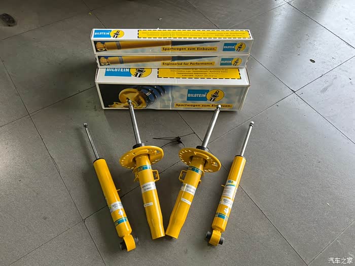

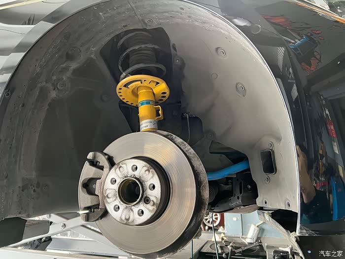

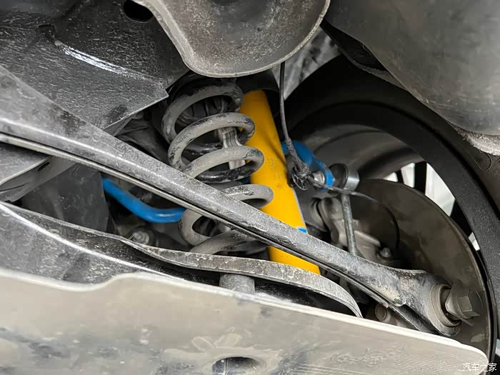

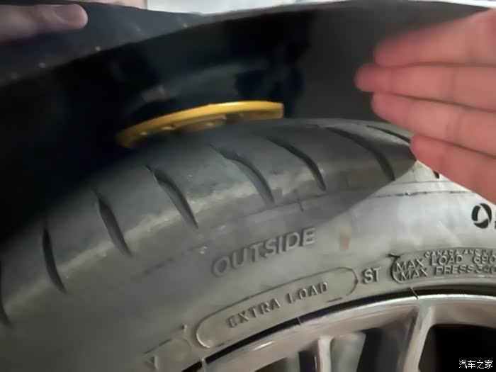

       关于我个人对避震的要求,我不想折腾绞牙、懒得去调整,并且我个人并不喜欢车改的太低趴,过个减速带下个地库都还要掂量半天,于是将目光锁定在了Koni和Bilstein B6上面,但是koni迟迟没有G底盘三系的声音,B6倒是可以订,于是就让我们当地的改装店老板订购,并安装!
很有kyb黄桶的感觉
经自己多方面了解,B6是阻尼感厚实、滤震更强、支撑有力还能维持原厂高度的不二之选!
安装后仍为原厂高度3.5指左右
在安装后,出去试车,开了一大圈,感受到了这强有力的支撑性,并且像原厂避震过个坑后那多余的晃动也没了,韧性十足!总体来说开着非常德味儿了!

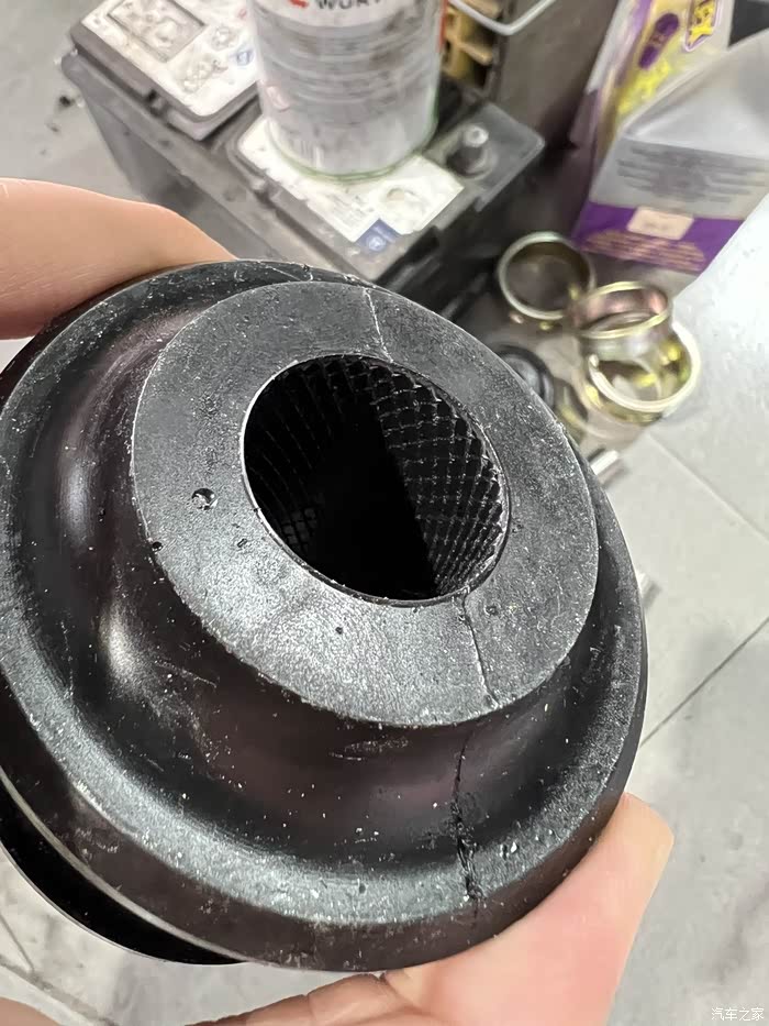

        最后提醒一下各位朋友,一定要换前摆臂衬套!一定要换前摆臂衬套!一定要换前摆臂衬套!

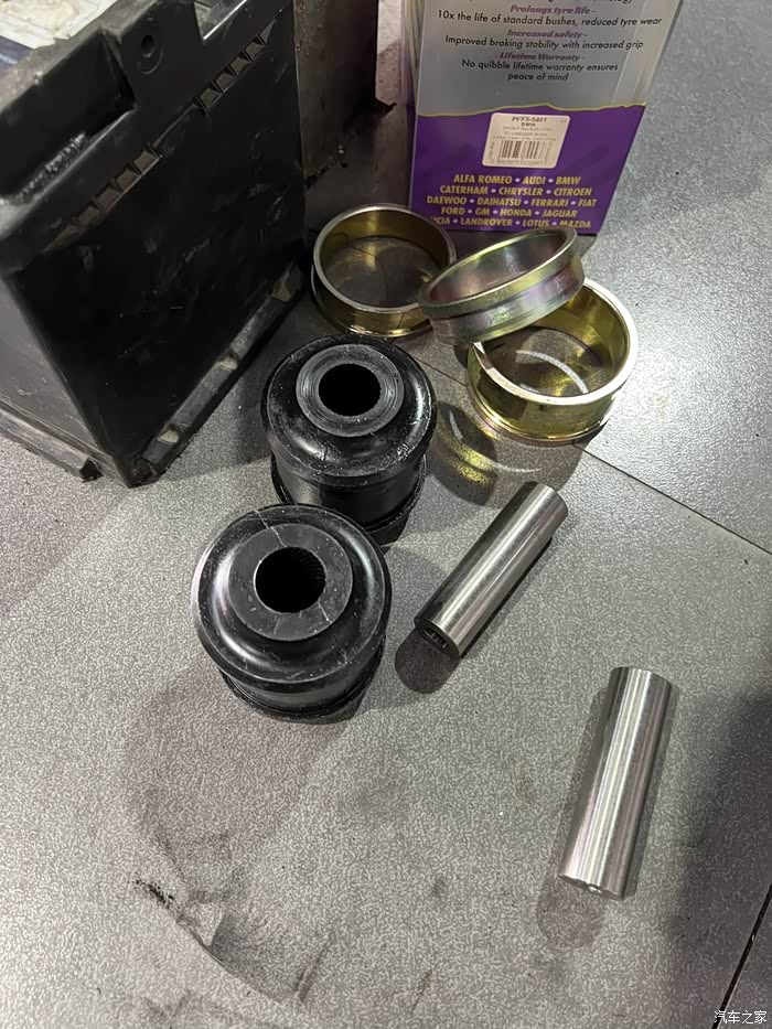

B6上车以后开了一周,由于车身跟避震全部都硬了,导致原厂的液压衬套显得更加软了,路面上起伏的震动优先让衬套来吸收,导致开在路面上晃得不行,身为驾驶员自己都快被晃吐了,忍不了了!直接上英国powerflex强化衬套!
前下弯臂强化衬套
衬套细节
换上衬套以后,那多余的前后晃动终于消失了,终于能够愉快的开车了!刹车点头不能说完全消失,起码对比原厂好了80%,现在开起来才是真正德味儿马!避震经过这段时间的磨合,也充分体现出其更好的支撑性及韧性,每一次过弯、每一次变道到变成了一种享受!
