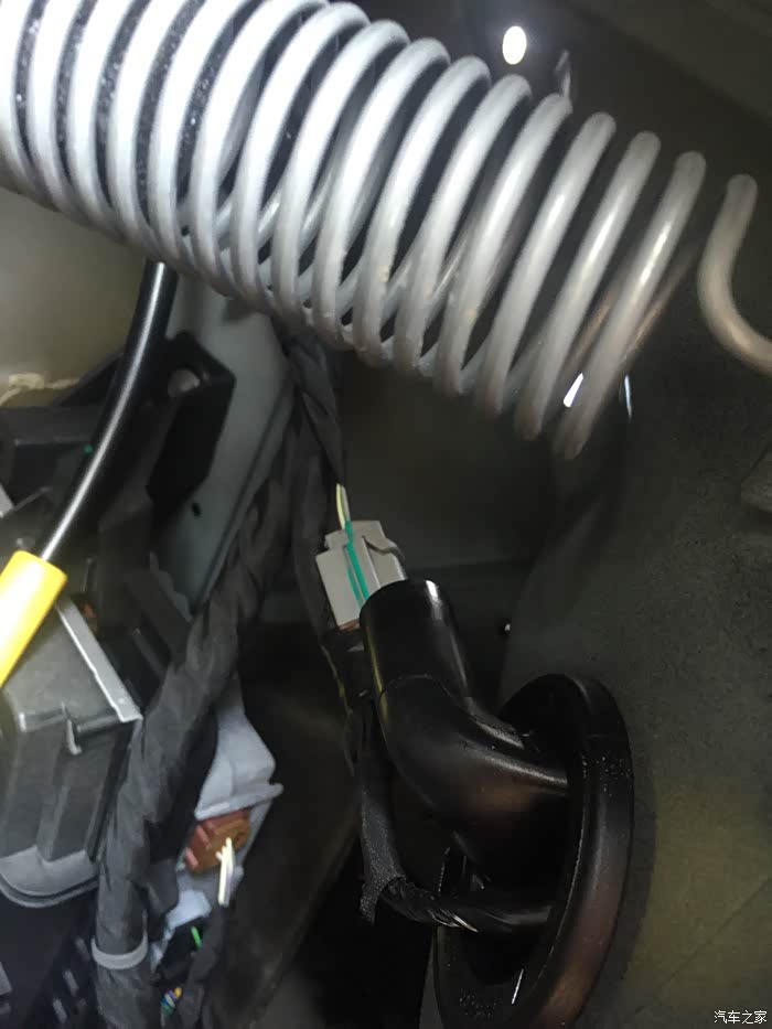

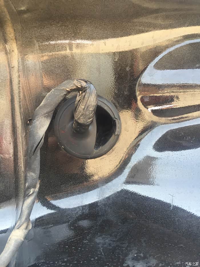

君越车友们以后请叫我4S克星,如果有其他君越问题欢迎提问,10~15款君越君威通解决,如果你的后排阅读灯滴水了,你不要乱了分寸。听哥给你们慢慢道来,教程级讲解。拆开后备箱左右两边内饰板,就可以看见如图的四个尾灯简易拆装螺帽了,左右尾灯都是一个的,各有四个拆装简易螺帽,全部拧下来,里面的两个。尾灯拆了以后就这样了。这就是天窗靠后的排水口,本来排水管非常粗的,但是问题就出在这个出水口上,因为出水口是一个十字形,十字形中间就米大的一个小洞。(白痴设计)应该设计缺陷吧!黄色这根就是排水管是非常粗的,用点力拔出来,然后找个塑料小管捅捅,把泥巴捅出来,然后用嘴吹吹通气就可以了。切记千万别用铁丝捅,很容易就...

我的今天也拆尾灯清理了淤泥,14年5月出厂的车,排水口已经改进了,用边上的大孔排水
