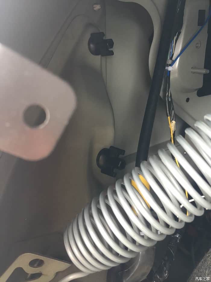

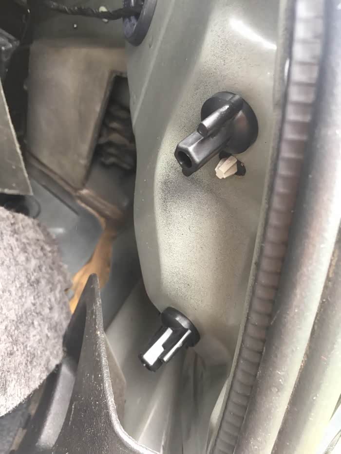

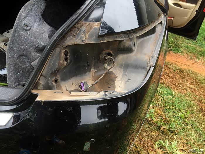

拆开后备箱左右两边内饰板,就可以看见如图的四个尾灯简易拆装螺帽了,左右尾灯都是一个的,各有四个拆装简易螺帽,全部拧下来,
里面的两个。

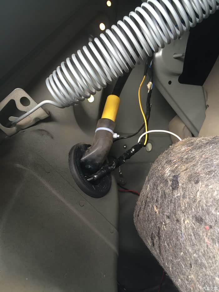

尾灯拆了以后就这样了。

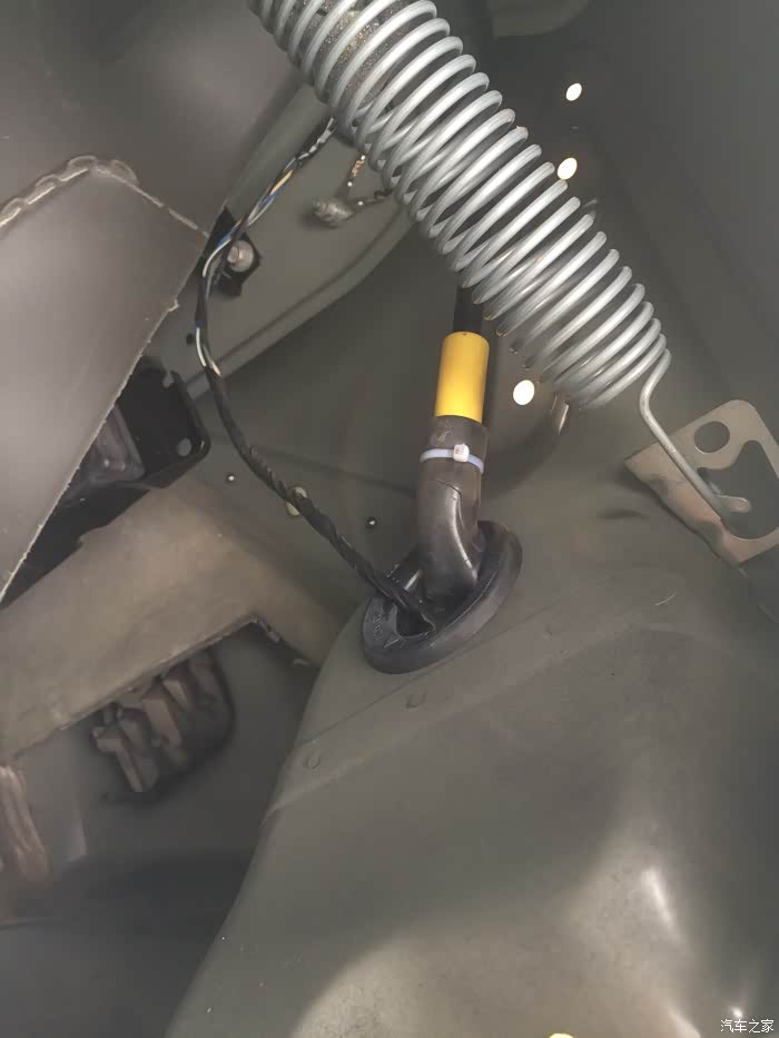

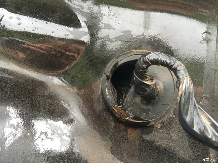

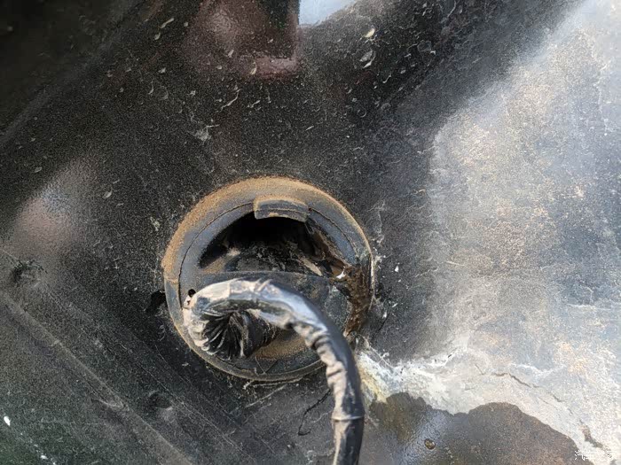

这就是天窗靠后的排水口,本来排水管非常粗的,但是问题就出在这个出水口上,因为出水口是一个十字形,十字形中间就米大的一个小洞。(白痴设计)应该设计缺陷吧!
黄色这根就是排水管是非常粗的,用点力拔出来,然后找个塑料小管捅捅,把泥巴捅出来,然后用嘴吹吹通气就可以了。切记千万别用铁丝捅,很容易就捅穿了,如果捅穿就送钱给4s吧,天窗拆装和车水顶内饰拆装费是800.
用力把里面的黄管一直捅的可以从这个孔看的见就行了。
为了安全可以加固下。
