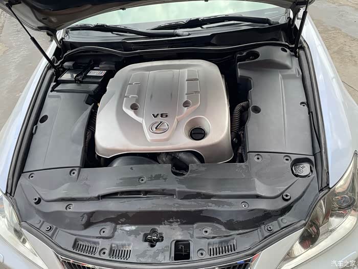

好久没有写***分享了,我是浙江温岭大闲人,这台车当时去看ls460时候,被他内饰和车况吸引了,就开回家了,当时看发动机漏油是知道,以为就气门室盖,当时多认识,也没有顶起来看发动机,也怪自己粗心大意,高价拿下

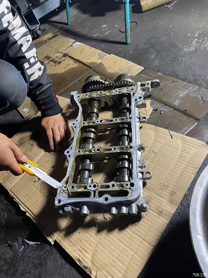

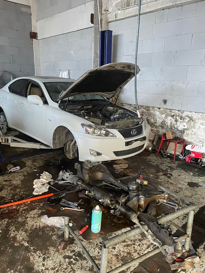

回家顶起来看,不是气门室盖漏油那么简单,如果在上面整理,也不能彻底,老表说要不抬下来好了,我们整个机器打开,翻新一下

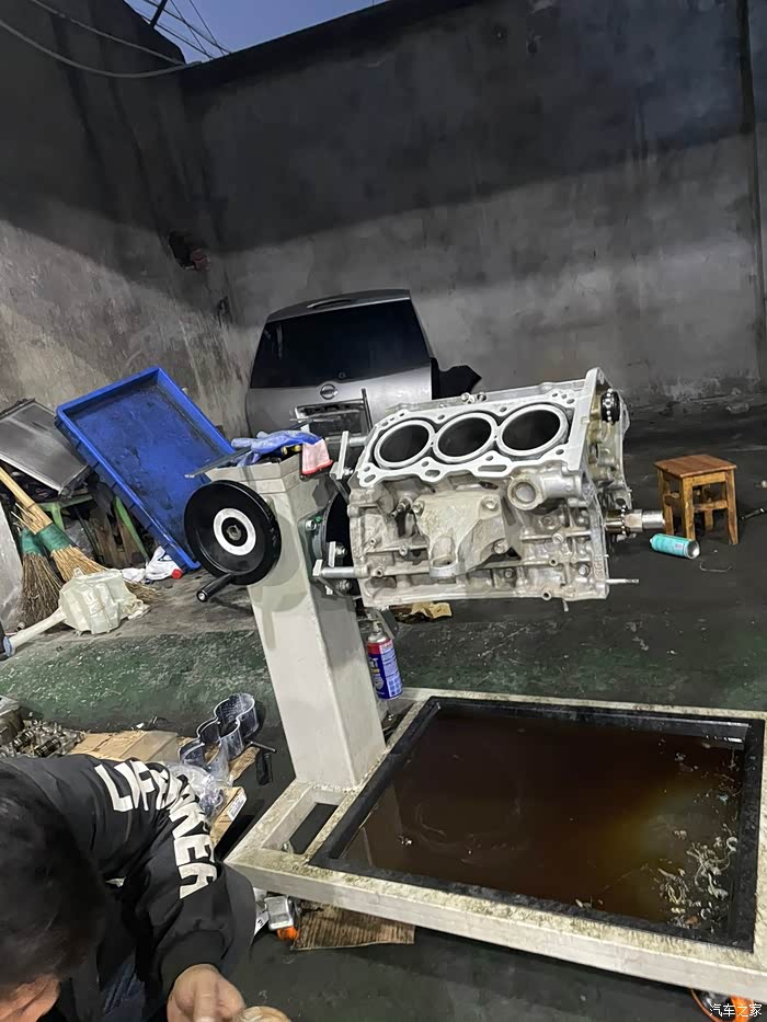

2个小时,空荡荡出来了,其实大家不要在乎这台抬了就不好,没有那么夸张,2.3年新车你说不行,10几年老车修修什么关系
分解速度很快,
缸里还是挺干净,也没有烧机油严重,把缸壁拉伤,多在范围之内,真的钢壁拉伤了,我肯定给他堂钢了,现在网红刘团长,不是天天修发动机

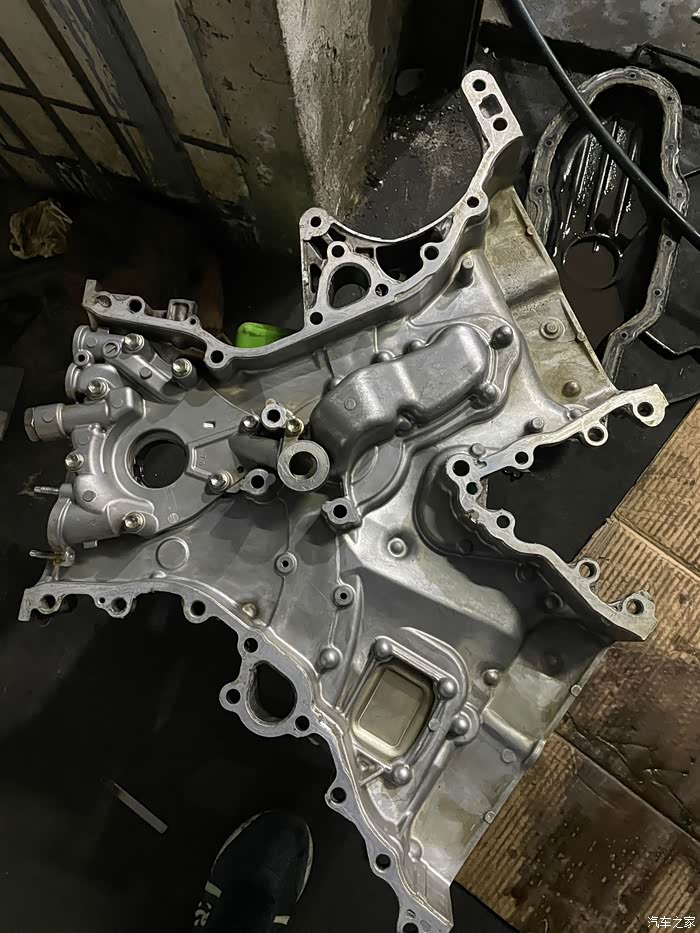

上一个修理厂也是人才,好好垫个石棉干吗,难道对自己维修没有信心,你加石棉当时是堵住了,但你以后照样还是漏出来
大修包一套,全部按照标准方向上套,活塞环换一套,妈妈再也不要担心我再烧机油了

仔细看看缸体也就那么一点

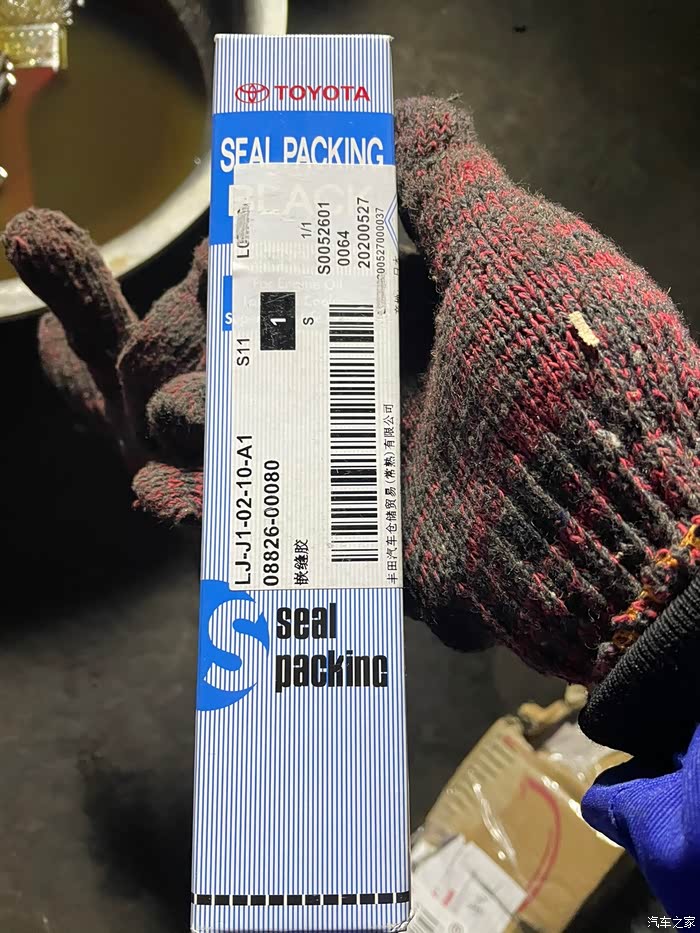

原厂胶水伺候,贵一点又保证,
那些不是原厂胶水多给他洗洗干净

5点搞到9点,10点,11点,12点,1.30,我好像回家睡觉
上任保养为什么连火花塞垫也不换,这样导致火花塞里面会有机油
再1.50时候搞定了,地方是脏,但我们多是用心去修车,老表我从来没有那么迟睡觉,赶紧回家
发动机修好了也是一炮打响,漏油太多了,全部正常了,我要开始洗洗干净了

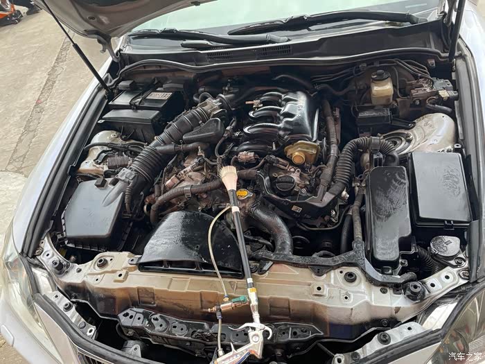

长年累月,灰尘多,洗洗干净,不是泡水车,只是有水枪冲了
这样看清楚了吧,洗了一个上午了
