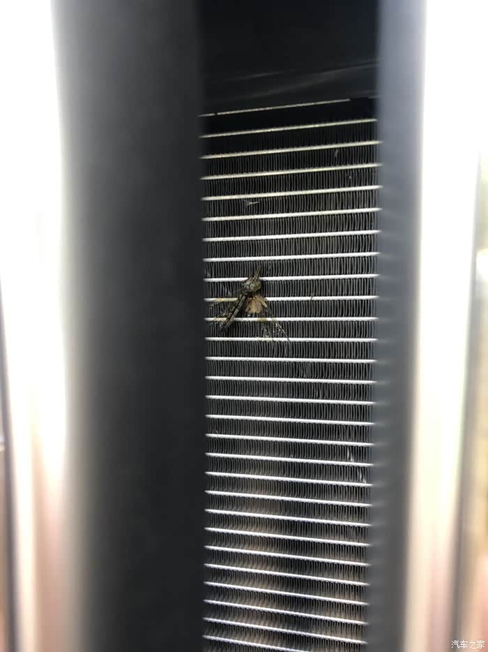

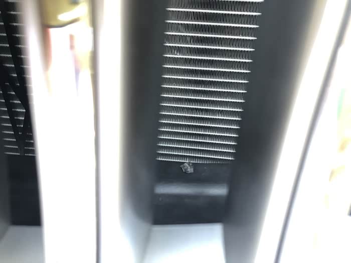

5月底提的车,当时就感觉前脸的缝隙太大,据说xc90减配没了主动式栅栏,这么大的缝隙应该会有很多脏东西撞在冷凝器叶片上,跑了上海周边几次,果然发现有石子,叶子和好多虫子🐛尸体,挺恶心的,还有一大大的蜻蜓!
蜻蜓尸体
高速回来,竟然有个石子

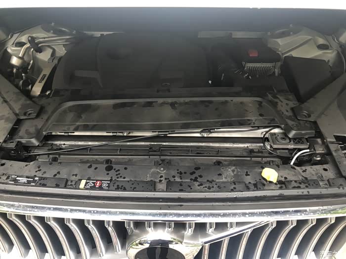

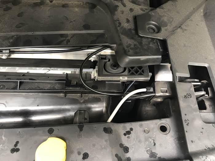

于是打开发动机舱盖先了解一下结构再做决定,拆了几个膨胀卡扣,发现挺好拆嘛,而且只要拆掉一个正中间的盖板,手臂就可以伸入到冷凝片前方,这个位置的空隙完全可以容得下手动操作。
拆掉膨胀卡扣,移开中间的盖板,就可以看到冷凝器了

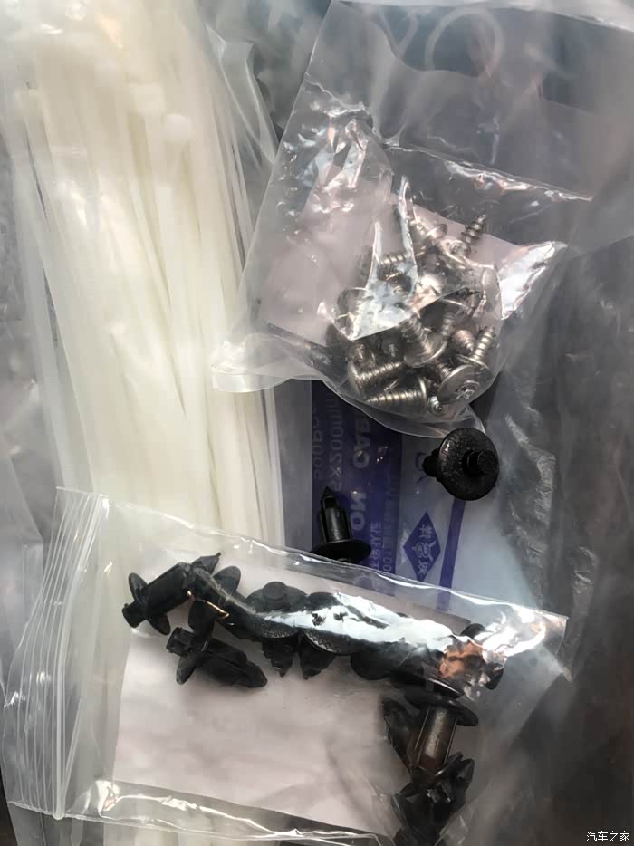

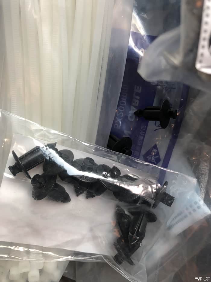

于是复位,先上网上买了一些配件,包括扎带,膨胀卡扣和自攻螺丝钉,防虫网6月就买好了,是可以裁剪的那种,配足够的边条,周六下午开始动手。
卡扣很容易拿掉,中间按一下,就可以弹出一点,很容易拿掉,拆5个卡扣就可以了。
卡扣和螺丝钉
因为不知道哪种螺丝钉可用,故从M3*8至M6*12买了六七种,最后到手试了一下M5*12最适合。
自攻螺丝钉M5*12
膨胀卡扣,国产,质量比原装差一些,不过尺寸完全一样,用起来没任何问题

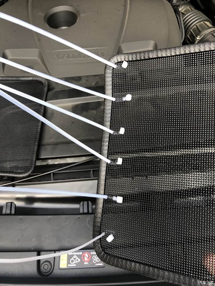

仔细量好尺寸,把网分成四片,封好边条,防止扎手。上下各两片,注意左右两片的尺寸不完全一样,长度稍有区别,也就是说沃尔沃的标志圆箭头不是在正中心哦

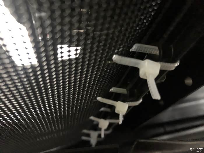

裁剪成四片,上面两片稍大,下面两片稍窄,上面两片一边用扎带固定,另一边用螺丝钉,
上部的两片在前脸中间都用扎带固定在塑料框上。但有点担心尼龙容易高温软化,用一段时间再看吧

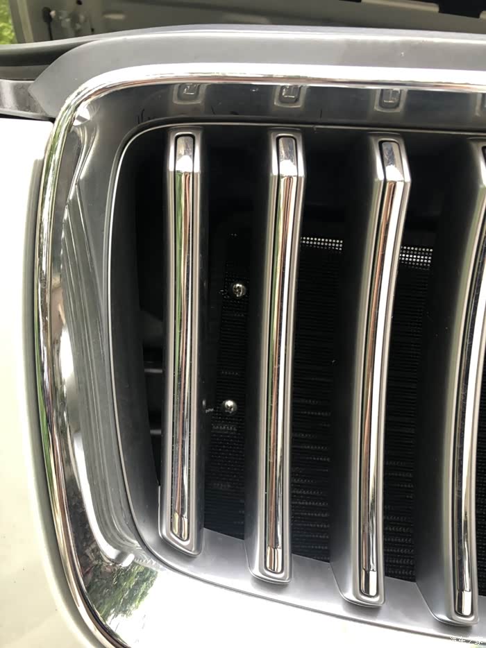

右边一片的右侧螺丝钉固定
左边一片左侧用螺丝钉固定

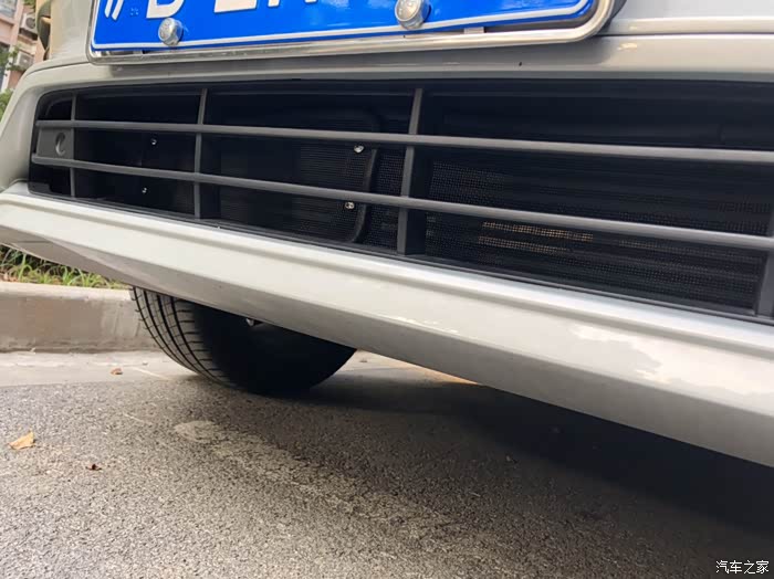

下面两片全用螺丝钉,因为中间正好有一个塑料框,两片在中间就一起螺丝钉固定d
下面两片两边都用螺丝钉固定

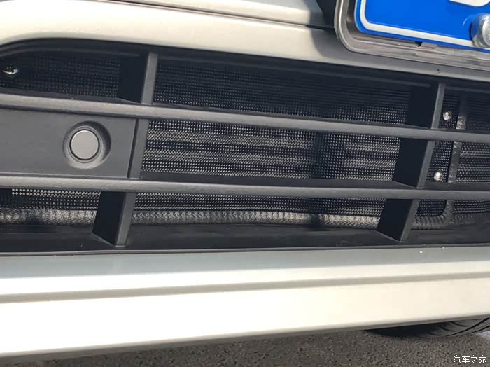

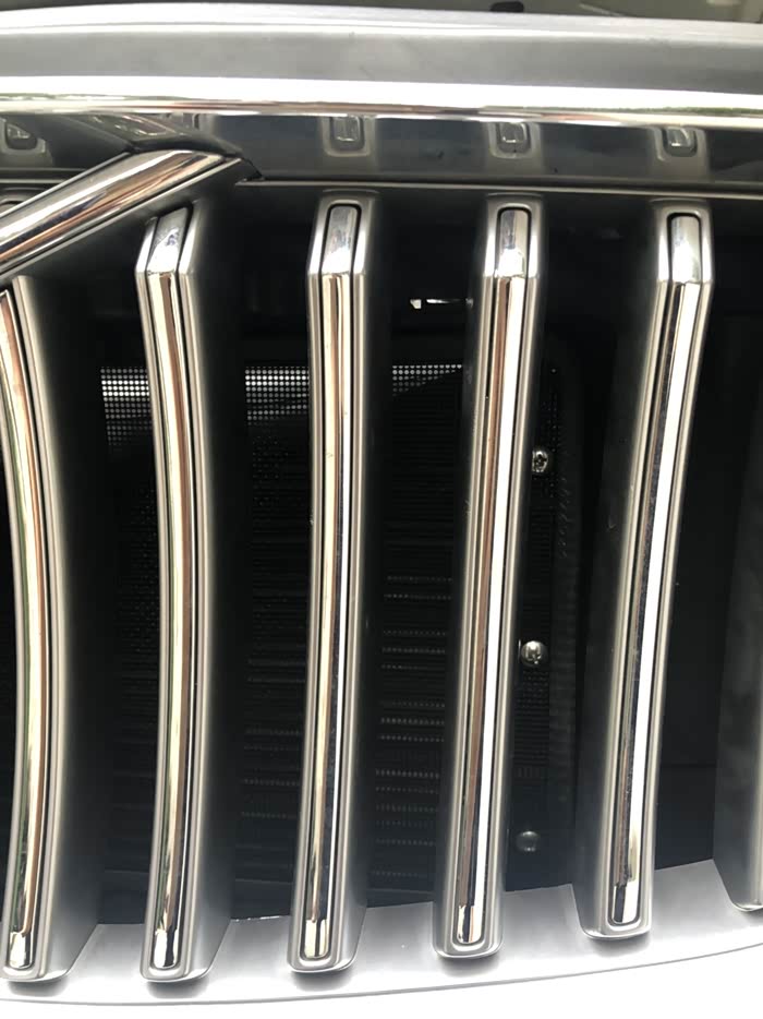

装好后的上半部

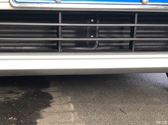

装好后下半部
两小时内搞定,时间长的原因是在试大小并裁剪和如何用扎带固定。最后完美收工建议动手能力强的车友尝试
