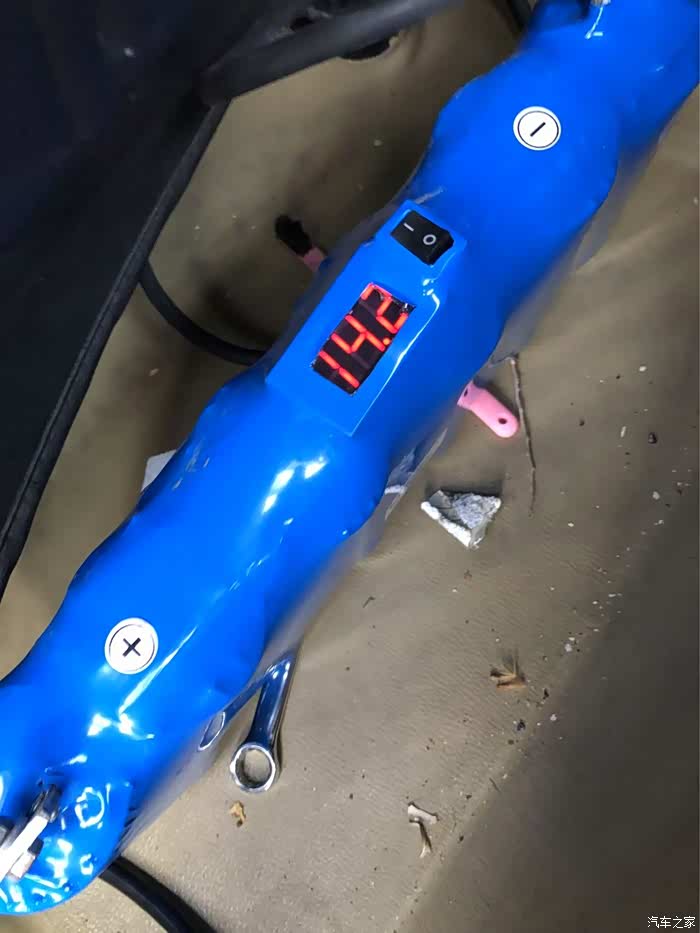

* 选择:各种型号非常多且杂,大多是二手,据说此类电容寿命很长。最终选择了用6个2.73000f的“MAXWELL超级法拉电容”,串起来达到16v500f。有两排串的和一排串的,单排体积:长37*宽6*高17 厘米、双排体积: 长19*宽12*高17厘米。
* 位置:对于将其放在发动机舱,我认为不太安全。我计划将安放在驾驶坐下面。于是我选择了单排一串的,且带均衡版带显示的成品,网上很多,据说以前非常便宜,我购于2023年12月份,花费238元。因为冬天线材太硬,不太好穿线,便搁置在车上备用,说来奇怪,从买来至今,我的车一次没用上,到是给老哥的车搭了一次电。
* 测试:超级电容不用时会产生自放电情况,为了测试这组的放电情况,做了记录,买来时电容内有11v左右的电,我用车上的电瓶用了大约1-2分钟便将其充到14.3v,后放置一月后仍有13点几伏,大约2024年1月20日左右,给老哥的车搭了一次电,同时其也再次充到了14.3v,此后一直搁置车内没有用,到2024年9月中旬,仍有13v电,我真的有震惊到。有人说电容开始跑电稍快,后其基本上不路电,我也不大懂。

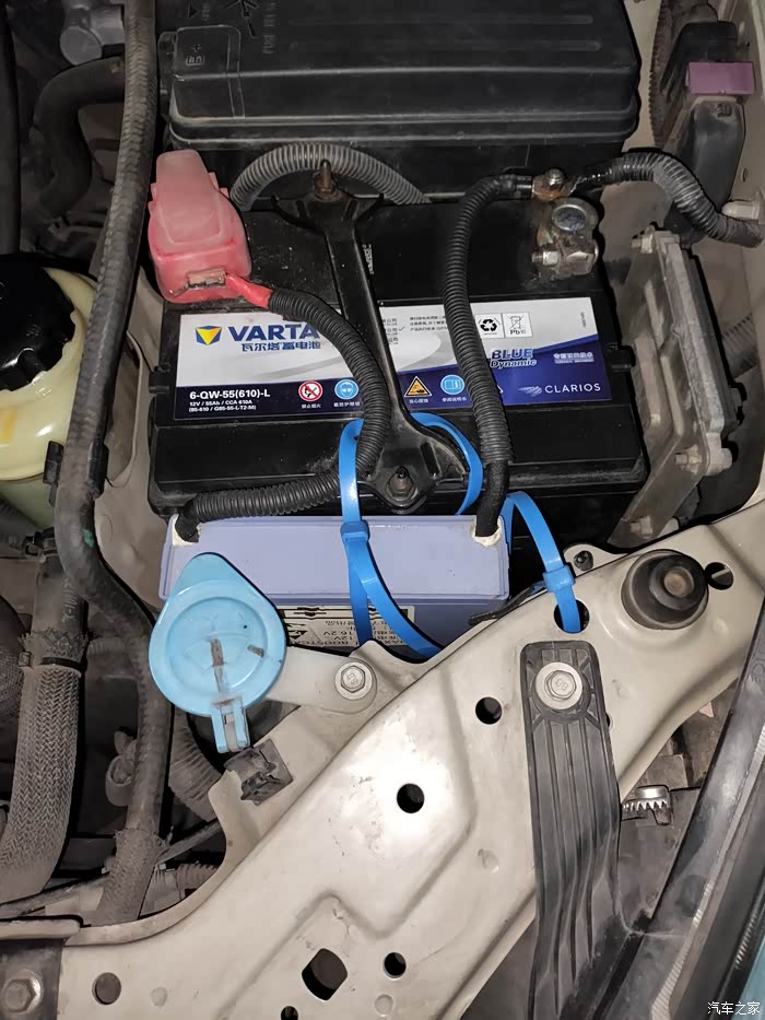

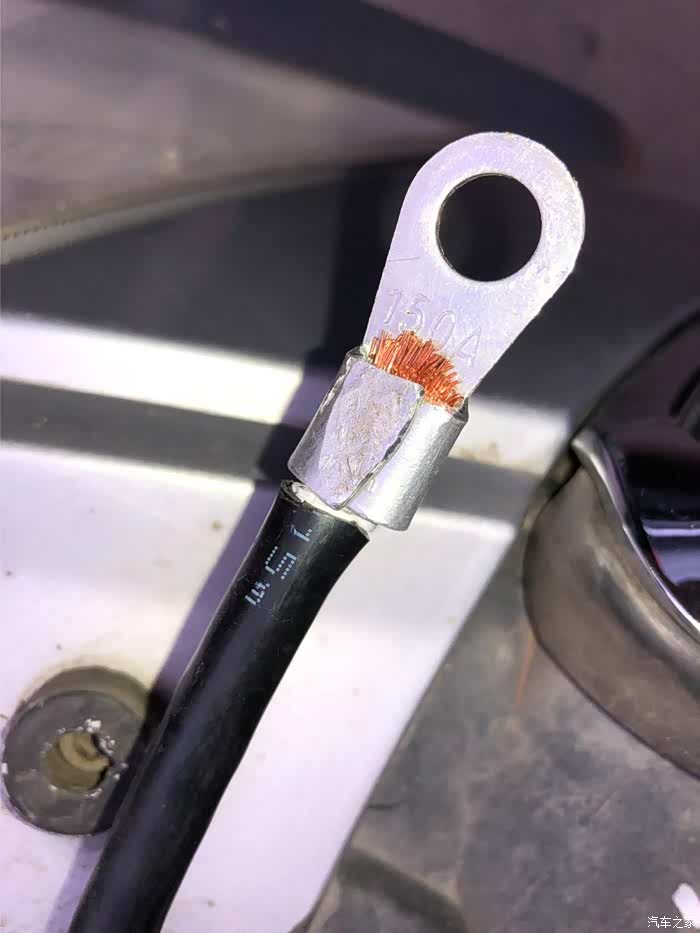

* 线材。24年10月气温骤降,竟出现了一次打火困难,于是想把其连接到车上。网上资料查了,说是与发动机越远,线材越要粗,有人用32平的线,我是买了一根16平方3米长的电缆线,用作正级,手头还有一根1米左右的10平方的电缆,我计划用它连车体做负极,可惜两根线都是黑色。同是又买了1米PP阻燃塑料波纹管,保护发动机内电缆,以及铝线鼻子150A一包20个,后改为镀锡铜鼻子。

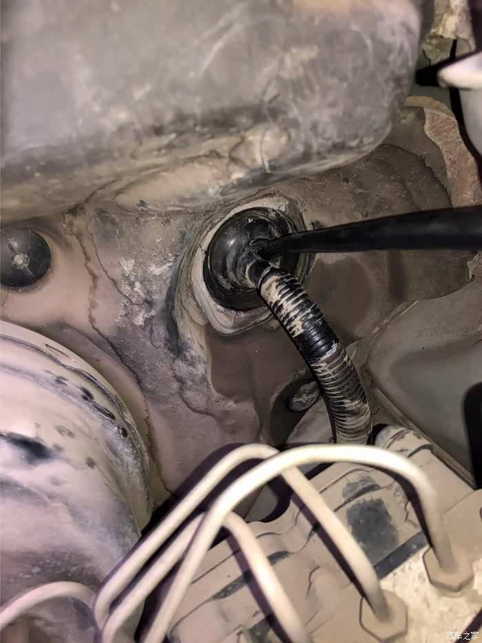

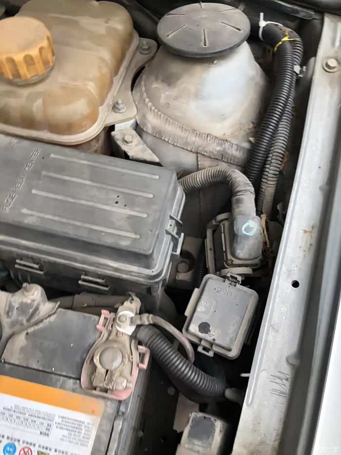

* 学习:从机舱穿线到驾驶室,这是个难点,查询论坛发现冷却液壶下有主线束进口,如图。
车头进线位置
线进入车内,在方向盘下方这个位置
* 实操:1.先试着用一根细线从机舱内穿入,知道了线进入的位置,一切顺利。随即换上16平的电缆直径10mm,非常困难,一番暴力输出,终于穿线成功,此线与电瓶正级想连。2.把至驾驶座移至最前,露出后面的螺丝,用12个的板手将螺丝拆下,并将螺丝口用砂纸打磨掉上面的柒,用来搭铁作负级。3.将电缆两端打好铜鼻子,并用胶带包好,以免引起不必要的麻烦。4.连线。我是先测试了一下,没问题。5.加空气开关。超级电容与电瓶并联后,极短的时间内就会与降到与电瓶的电压一样,这样停车时先关闭超级电容,用车时再接通,简单粗暴.
铝线鼻子,后改了铜鼻子
机舱内接正极的线,加上阻燃塑料波纹管

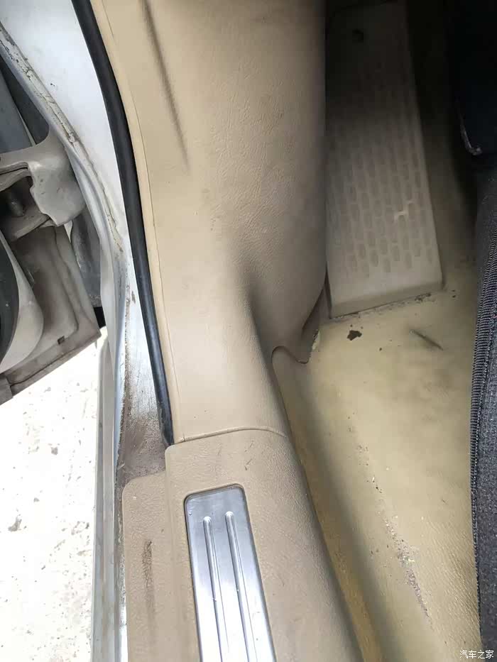

接入车内的线从脚踏隐藏并穿过
不想拆车座了,线就从此处开孔而出,接空气开关。
* 感受:接上超级法拉电容,1、已经3个多月了,CD音质、提速什么的,没有感觉,当然这也不是我安装其的初衷。2、打火一把着,确实很不错。但是遇到2次,打火困难,原因不明,天气是很冷,怀疑是前天停车时忘记关超级电容开关了,这确实是个问题。3、刚安装好,想起铝鼻子与铜线接触会导致电气性能下降,时间长了会氧化等等,遂换之。
