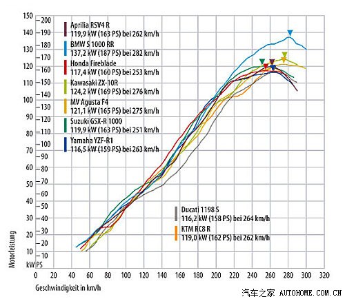

马力测试的结果 :
宝马后轮净输出187匹!比第二名川崎高了18匹。
另外,双缸的选手——杜卡迪和KTM马力输出已经跟直列四缸的对手一个程度 ,而且KTM的动力已经比本田和雅马哈更高。

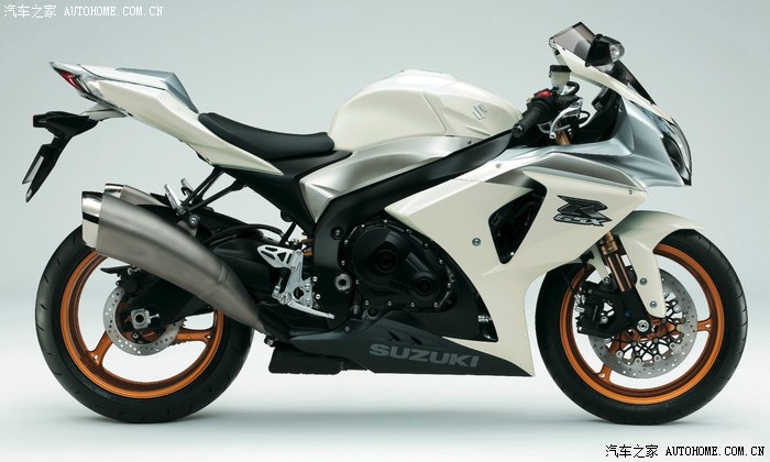

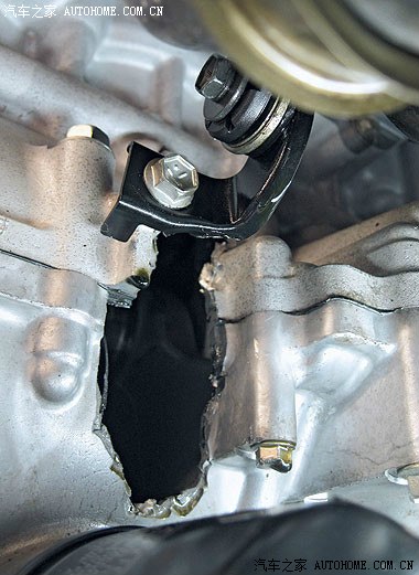

铃木大R的惨状,崩掉的活塞连杆打坏了曲轴箱,弄了个大洞!在时速292km/h时候产生 这样的事故!后轮沾满了机油,车手荣幸 躲过一劫!

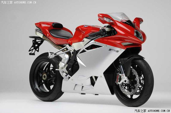

MV 奥古斯塔 F4 废掉一个变速箱(blew a tranny) 。

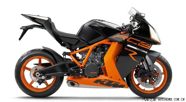

KTM 烧了个气门(burned a valve) (KTM因为应用 的超级汽油低于厂商请求 的标号,烧了个气门)

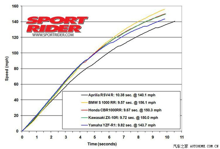

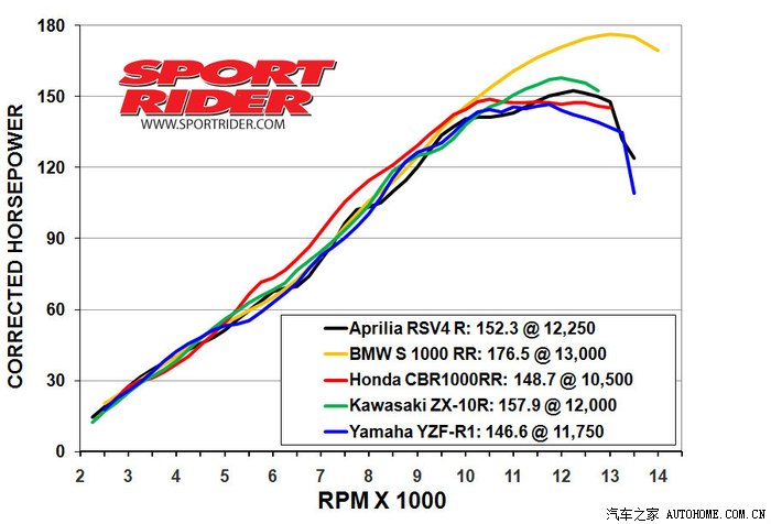

下面的这是美国版本的2010测试结果 ,可以跟德国人的做个对照 ,虽然绝对值不同,但宝马依然比第二名高了近20马力
注:美国佬测的是英制马力,德国佬测的则是标准的公制马力。
美国人的测试数据,宝马9秒半就加速到250,美国人玩直线加速还是比德国人强?还是其它什么原因?

(2)KTM RC8因为加油口周围没有注明要加Super Plus汽油(也就是98号),而只是使用了意大利常见的Super汽油(相当于95号),所以导致发动机爆燃。 原因是V2发动机前面气缸的一个气门被拉长0.3毫米,后面气缸的被拉长0.1毫米,所以活塞头出现延时最终导致爆燃。测试组又从当地KTM经销商调来两辆RC8,加入正确燃油后再没出现问题。
(3)Suzuki GSX-R1000: 发动机第三个气缸的活塞连杆直接击穿发动机壁消失在旷野之中,导致后来分析故障都无依据可查…… Suzuki厂商解释是这种故障从来没有出现过,也许是因为这种测试对发动机负担太大,需要像KTM那样加高标号的汽油才行(借口啊借口)。

(5)MV Agusta F4只是变速箱坏了,但是可以维修。经过更换后没出什么毛病,只是发动机出现过几次自动熄火,MV厂商解释说是电池链接的线缆有松动…… 还有就是因为三元催化器焊接不是很合格,所以会导致发动机动力有所衰减。
