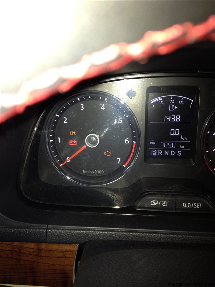

EPC为发动机故障警示灯,基本含意为发动机电控系统健康度指示,分三种情况:通电自检后熄灭,此为正常状态;通电自检后不熄灭,发动机启动后熄灭,此为亚健康状态;通电自检后不熄灭,发动机启动后不熄灭,此为故障状态。第二种情况的基本含意为:发动机曾经非正常启动,提醒驾驶员注意。非正常启动分为三种情况:冷启动时发动机电控系统未自检完成即启动发动机;行驶过程中熄火,直接启动发动机;行驶过程中熄火,钥匙已回位,但启动时发动机电控系统未自检完成即启动发动机。EPC警示灯在启动后熄灭,不需要去4S店销码处理。连续十次正常启动,自行消除,包括故障码。无论何时启动发动机,均应让车载电脑完成全车自检,否则会有一些莫明其妙...

笨拙的小丑 2013-6-2 09:45:18 发表在 9楼
请教楼主:我的车启动电源的时候三个灯均亮(下图),启动发动机就熄灭,请帮分析一下原因,谢谢。我觉得基本上都是启动电源10秒以上才启动发动机,当然可能偶尔稍停留那种启动电源就直接启发动机了
