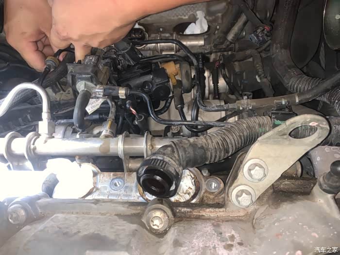

仔细检查渗漏位置

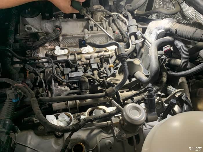

开始拆除工作
更换这跟水管需要拆除的东西比较多

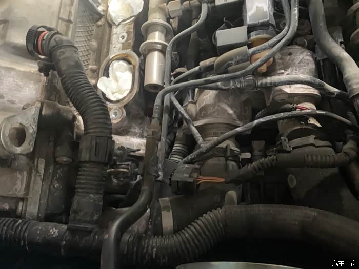

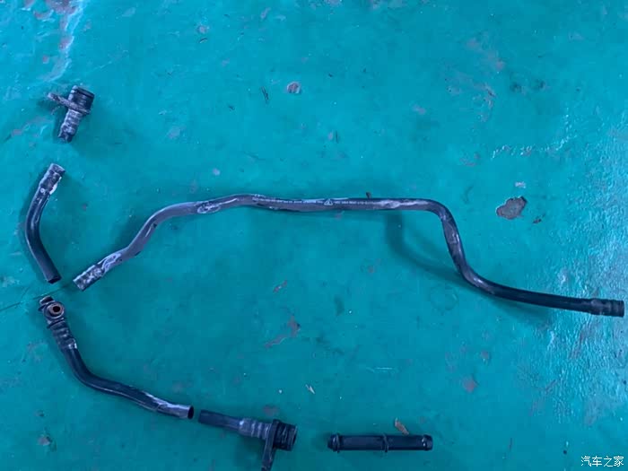

三通水管主要这个部位已经爆开,造成漏液

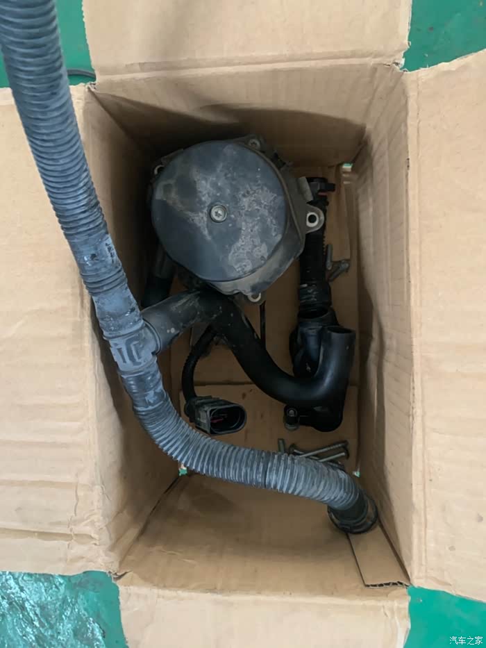

拆下时已经四分五裂
拆下来的部件

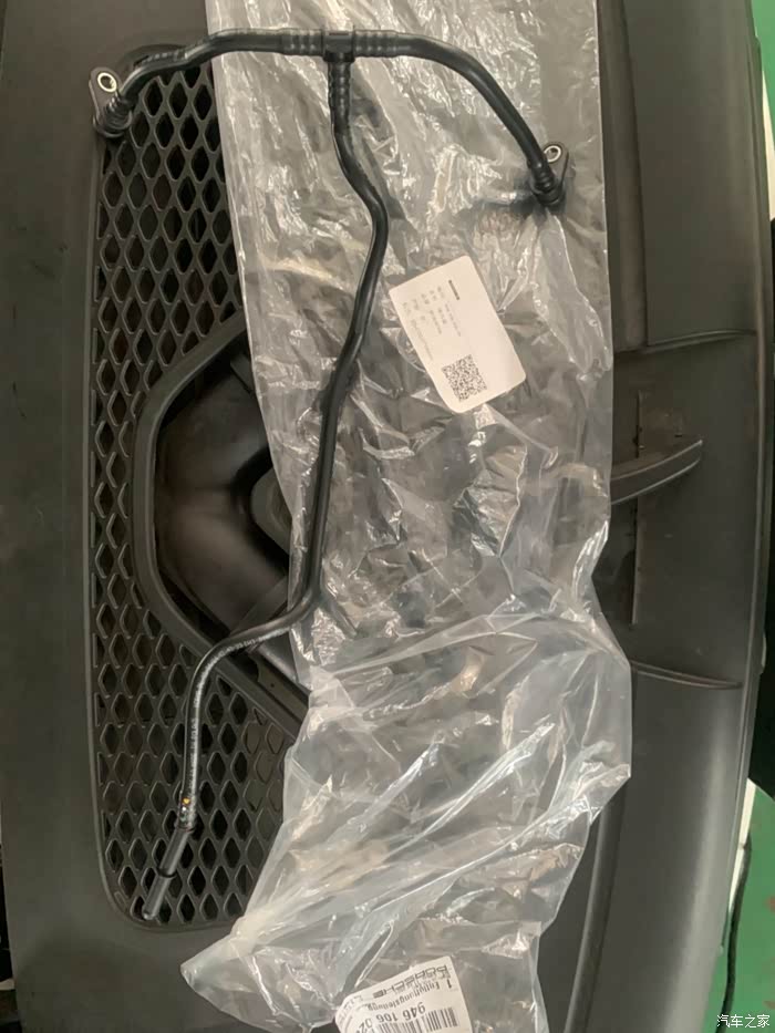

原厂水管还是比较贵的

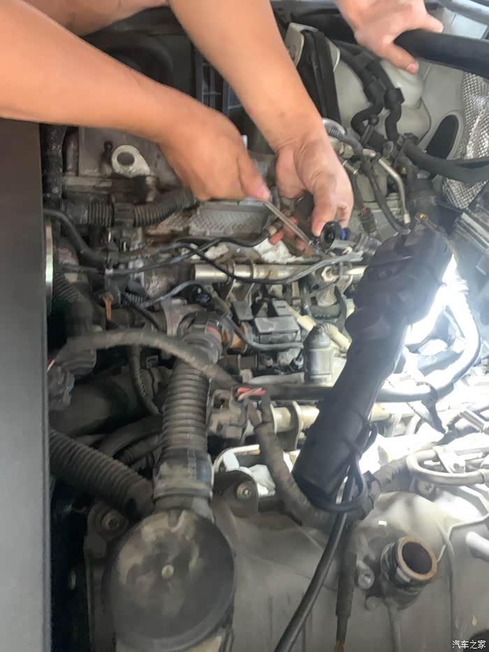

开始装配
