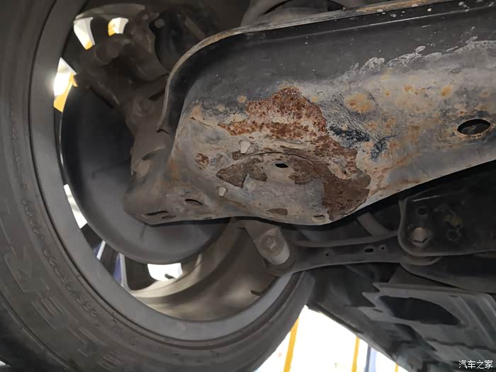

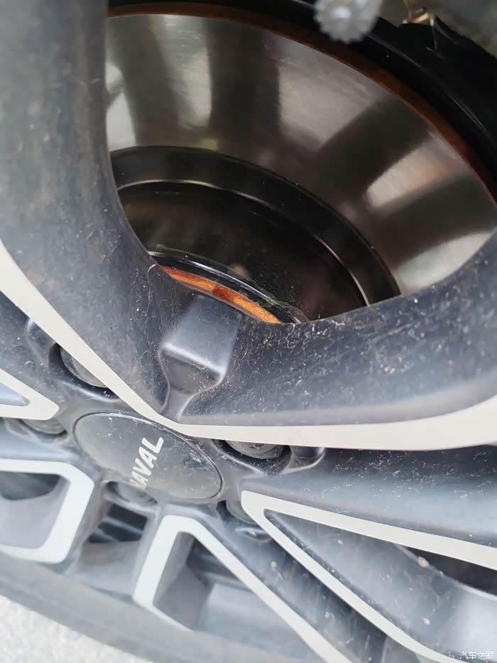

一、车辆情况。16年8月提车,平时主要上下班通勤,至今6年时间仅跑43000公里。
二、日常停放。山东济宁属北方地区,无洪涝灾害,平时车辆放置小区和单位地下车位,车辆从未泡过水,小区及单位地下车库从无雨水漏灌。以上情况可查考。

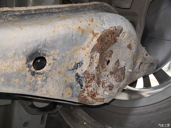

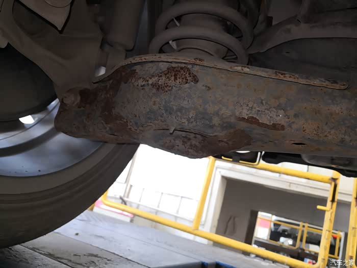

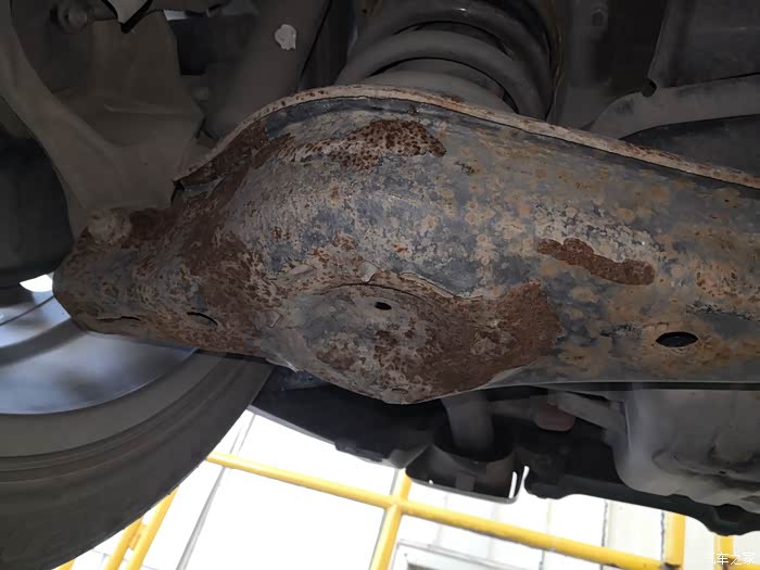

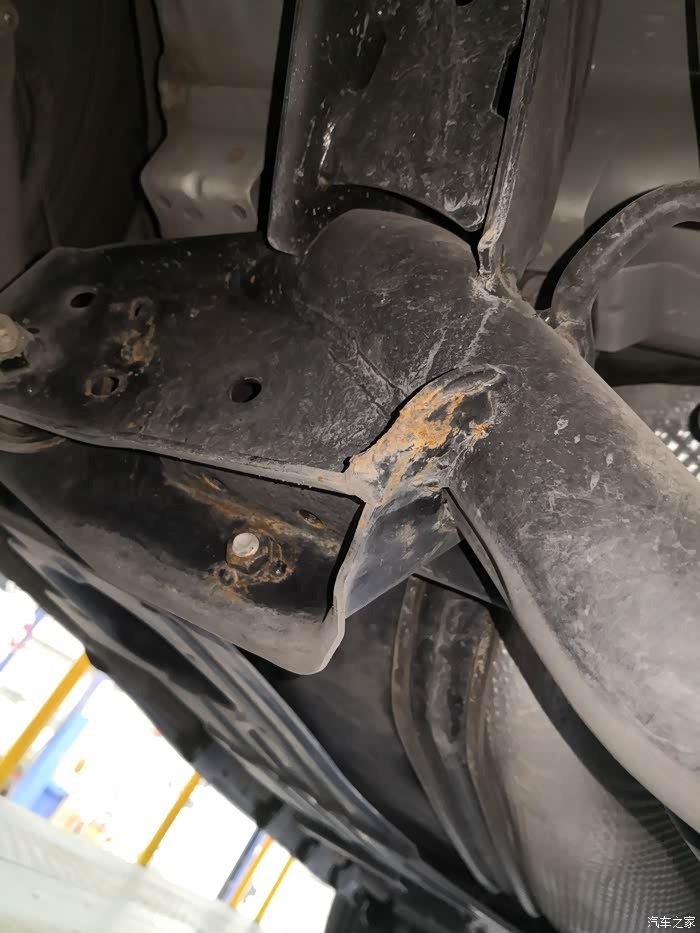

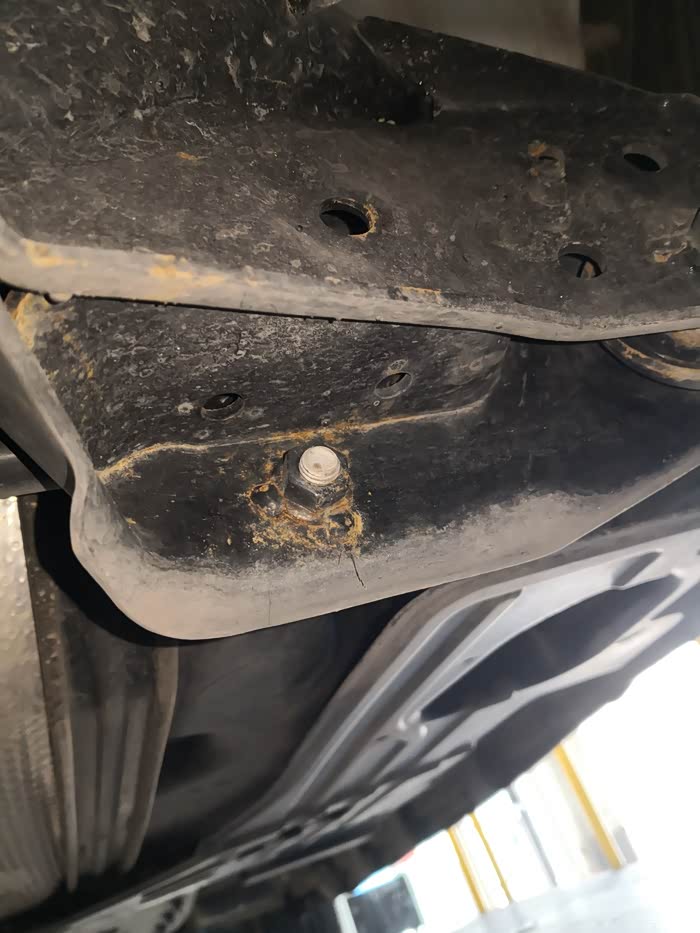

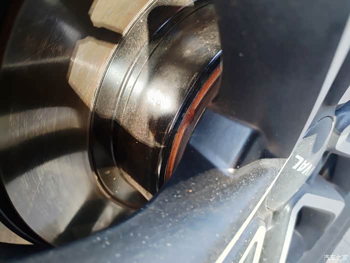

三、发现问题。7月23日在外面做保养,车辆升起后发展后桥、后悬挂严重锈蚀,保养师傅说这是出厂就有的质量问题,正常不应该锈蚀这么严重。经查看,前桥、前悬挂没有锈蚀。
四、与4S店交涉。7月24日上午,到4S店(济宁圣华哈弗、虎标工业园内)反映情况。将车辆升起查看,其工作人员说底盘生锈正常,建议做装甲喷漆,我说喷上装甲虽然看不出来,但锈蚀仍然存在,里面溃烂了会时刻影响行驶安全,这不是掩耳盗铃吗?!其某姓技师主管答复:你怎么知道会万一出问题?我当场质问他:出了事我们生命都没了,你能负责吗,你们4S店就这个理念?这不是不把人命当回事吗?该技师主管未再答复,一脸平淡走开。随后,4S店另一人员说你车已过3年的保修,给厂家反馈看厂家意见,当天等了2小时后,无结果,让我先回去,下周答复。
五、长城汽车答复。7月28日上午,4S店反馈,长城汽车意见:车辆已过3年保修,但照顾我,可以由4S店将后桥、后悬挂打磨喷漆。经与4S店反复确认,对于我提出的“表面打磨了,里面还是锈的,是否能维持原结构强度,是否能保证安全”的质疑,长城汽车未给予任何答复。
六、意见诉求。作为第一批H7车主,花了最高的价格,选配了全部的加装,裸车18.5万。可以说支持国货的理念占了很大原因。但从这件事的处理看,很失望,长城汽车及其4S店,对于车主的行车生命安全竟低劣到如此地步,可以说缺乏良知,他们极其不负责任的说法、极其不专业的检验水平、极其简单粗暴的处理过程,让我看到了长城汽车即将衰败的明天。悬挂锈蚀是出厂自带的质量问题,锈蚀成这样,也不是一朝一夕的事,可能在几年前就已开始。该车3年前就发生了T—BOX故障且一直在仪表盘上显示,我没找过厂家,因为我知道电子产品有问题正常。但是,悬架严重锈蚀,是危及生命安全的事,长城及其4S店很幼稚的想打磨喷漆了事,掩耳盗铃、自欺欺人,让车主及乘客承担安全风险,请问长城老总、4S店老板,你们开个这样的车试试,你们敢带着家人出行吗?如果说,2016年初哈弗H7上市时,长城汽车明确该车底盘只保证3年不锈蚀,3年后底盘及整车安全与厂家无任何关系,一切后果车主自负。那我当时不会买你们的车,也不会有现在的情况,开了6年不敢开了,开也是拿着生命在赌博!
