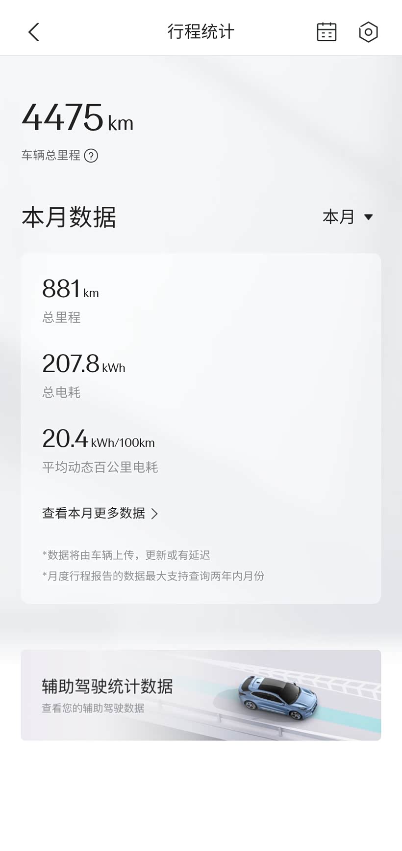

一、续航
    首先就来谈谈电耗问题。我浅浅看了下大家的帖子,基本都说7x续航没问题,那我就把自己的真实记录放出来,让大家自己品鉴。
   我这里属于南方,冬天温度一般在0-8°之间,不是那种特别冷的。我动力是标准模式,早上开车有点堵,但是也还行,7公里25分钟。一般开空调23.5°,风扇3档,只开前排吹脚,无其他功能,耗电在32kwh/百公里;开方向盘加热,电耗39kwh/百公里。后面我有点不敢使用了,为了省电,控制了一下空调,只开吹脚,后排不开,风挡3。
    试了一下,也不是脚法问题,我调整了开法,电耗变化不多。但是我把空调一关,瞬间掉到20以下。同样一段路,7公里22分钟到家,我开出了16.8kwh/百公里。这么看的话,制热是可以精进,有点高了。

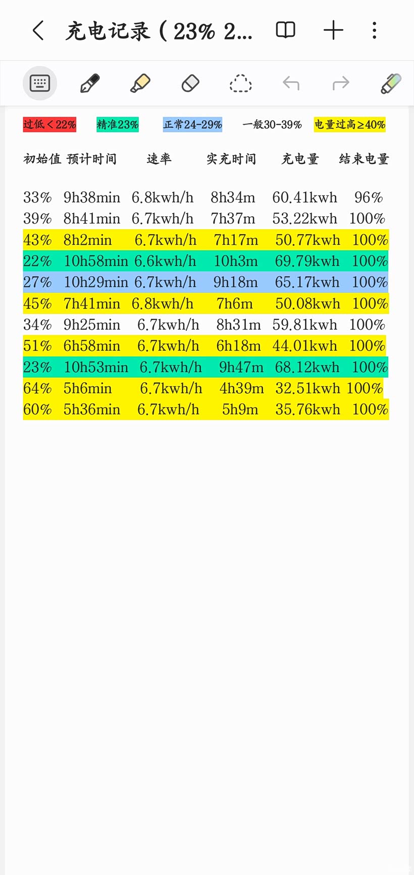

三、充电
充电稳定,6.7kw的家充体验感很好,计算好时间,可以稳稳的三毛钱。我们这是10小时,大家凭借我的数据自己计算吧。
