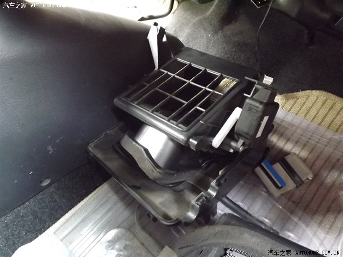

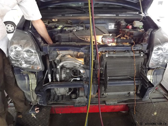

折腾了一天半的时间在找漏的地方:前面保险杠也拆了
拆了很多东西下来的,晕

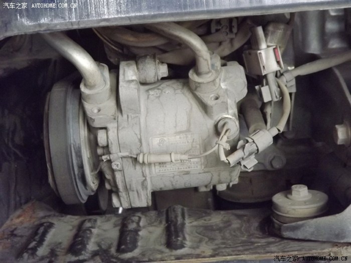

这就是冰机的:
脏脏的

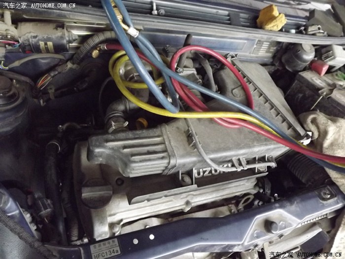

检测方式太落后了
原帖由 zzchen2009 于 2012-06-07 22:59 发表在 5 楼 去年换冷凝器、换压缩机,4个小时全部弄完。今年我把雪种全换了,效果好很多。一会就凉了。

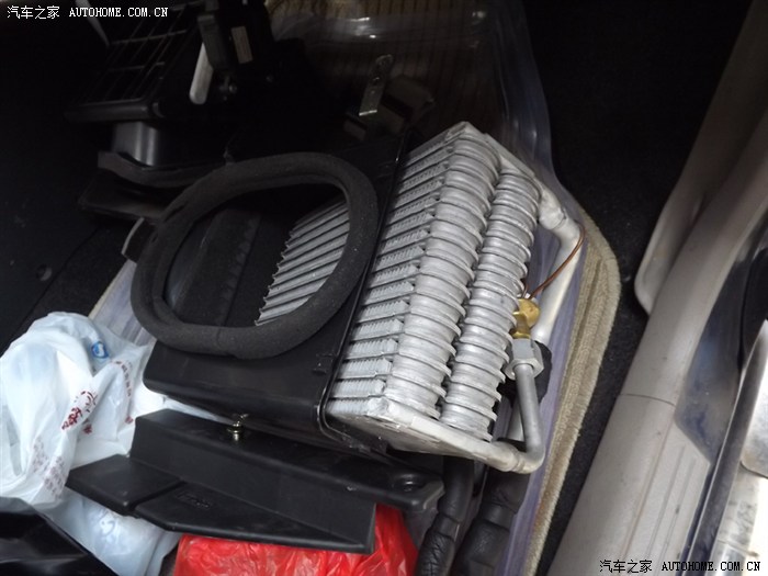

原帖由 gdsgmh 于 2012-06-07 23:08 发表在 6 楼 这个是叫冷凝器吧,也要拆下来试漏的

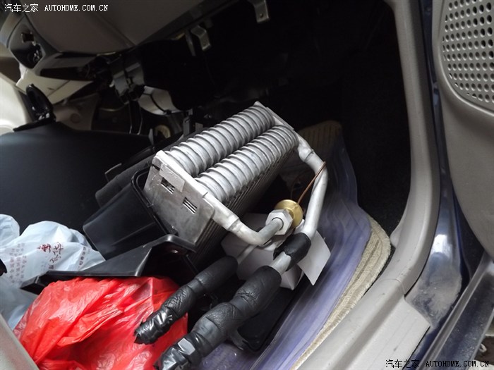

原帖由 星之路 于 2012-06-07 23:34 发表在 9 楼 这个叫蒸发器.冷凝器在水箱那里
还拆了这个啊

这个部件叫蒸发箱
水箱前面的叫冷凝器

买了三瓶英力仕雪种加了两瓶就够了,现在一档就很凉了,希望能一直有这种状态吧
