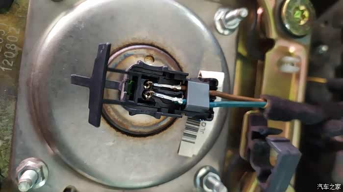

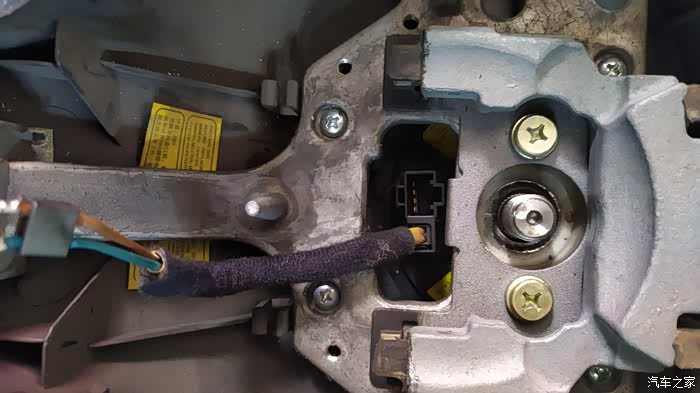

注意看这是方向盘内游丝和方向盘下游丝的接线。

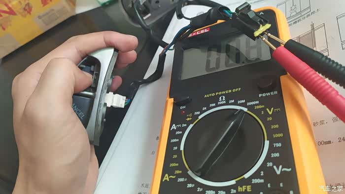

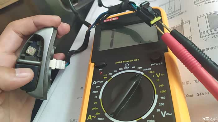

试试针脚定义
试试针脚定义
试试针脚定义

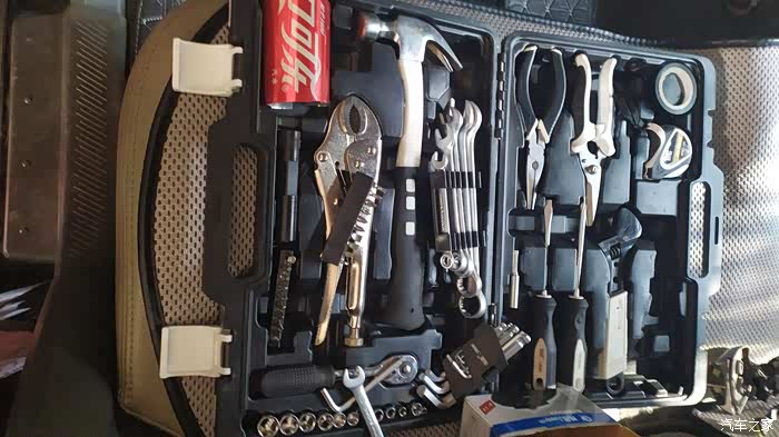

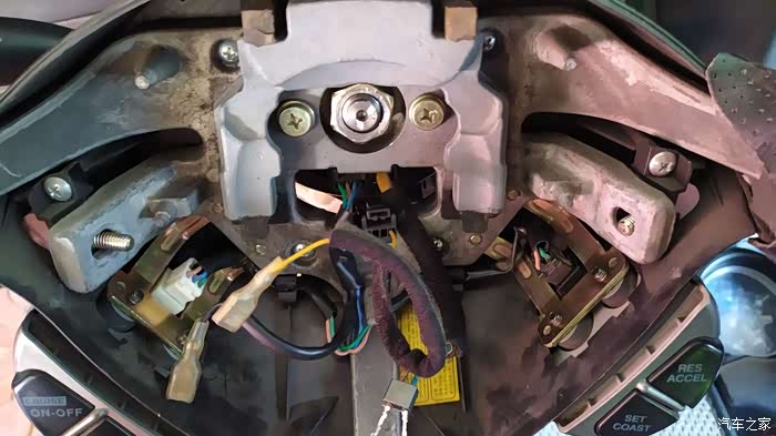

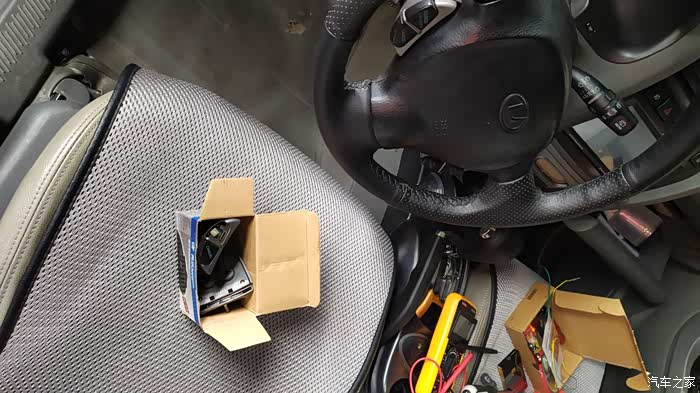

亮亮家伙事儿。

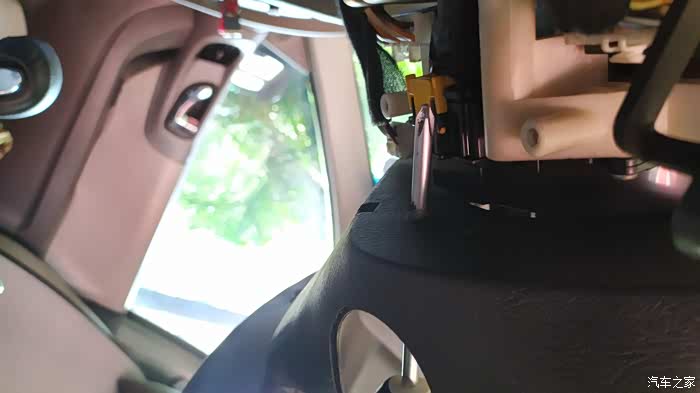

气囊线束拆除特写。不懂工作原理,但是两边拆除的时候尽量别碰着了。

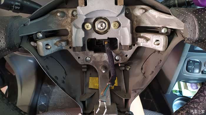

拆开后的原始图,注意左右两边的小装饰盖板,可以直接开孔安装按键,免除支架。

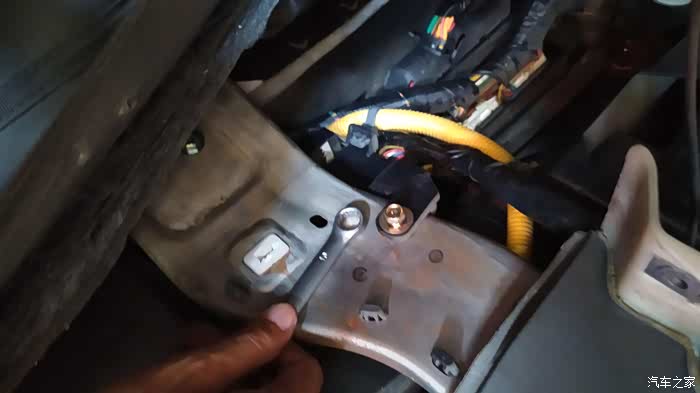

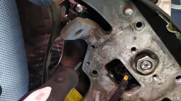

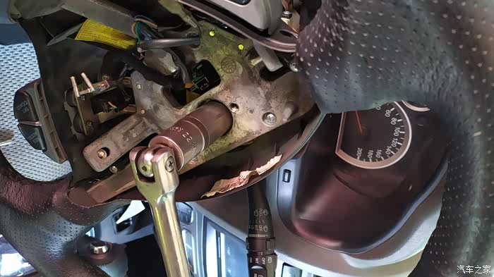

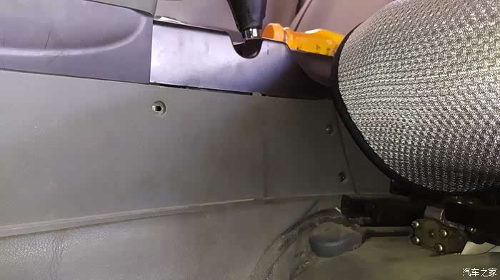

方向盘螺丝拆下了,用22#套筒就行,但是,坑爹的华泰,螺丝拆了,方向盘卡得太紧,取不下来,取了半个小时,还是下不来,心里***跑过~~~~~~~~~拆不下了就装不了支架。
没办法,装回去。另想办法,把方向盘下塑料罩拆开,打孔安装支架螺丝。

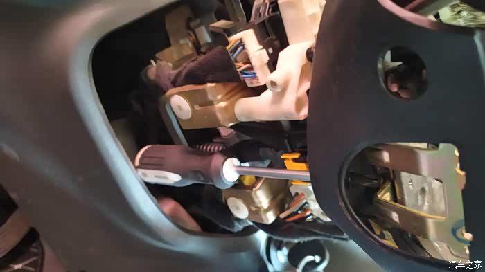

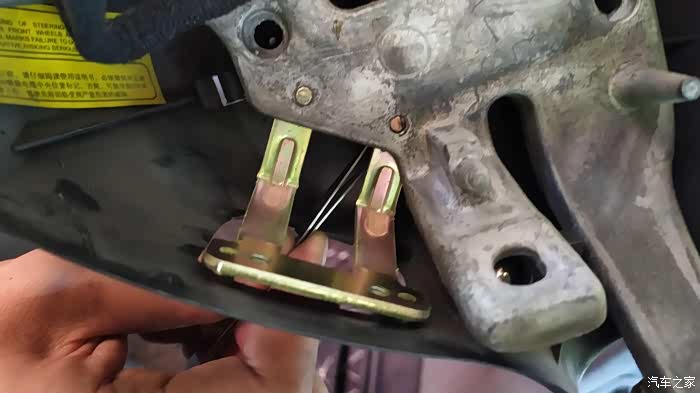

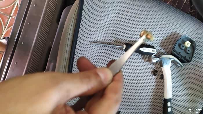

为了装支架,没办法,找好位置,用十字螺丝刀直接开孔,然后用一字螺丝扩孔,用点力,能搞开。
扩好孔之后。我的装饰罩比你们的多四个孔,哈哈。

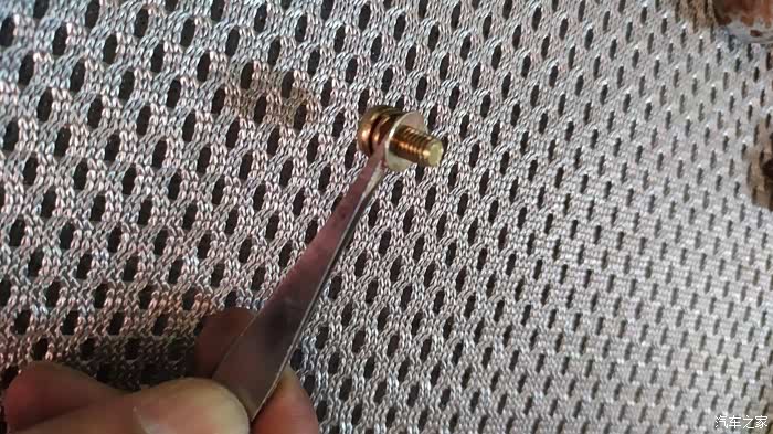

仔细看怎么装的螺丝。
仔细看怎么装的螺丝 ,装好一边。
仔细看怎么夹的螺丝,手指头进不去的。
仔细看怎么装的螺丝,手指头进不去的。

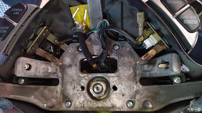

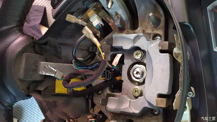

两边都OK了。注意看方向盘内怎么接的线。不买插口和座子的一定要注意了。

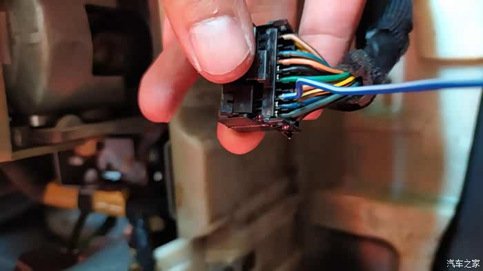

原车插头和现状 对比。不买线束的,完全可以利用这个原装插头。看吧,不同年款线束颜色不一样,我的喇叭颜色是黄色,买来的拆车件(好像是07款2.7的)是黑色。
再看一遍方向盘内怎么接的。
原车插头。不买插头的可以直接利用这个插头。

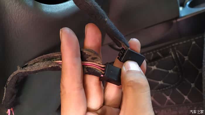

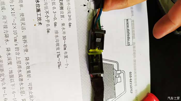

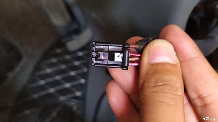

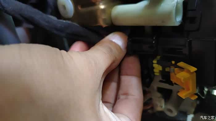

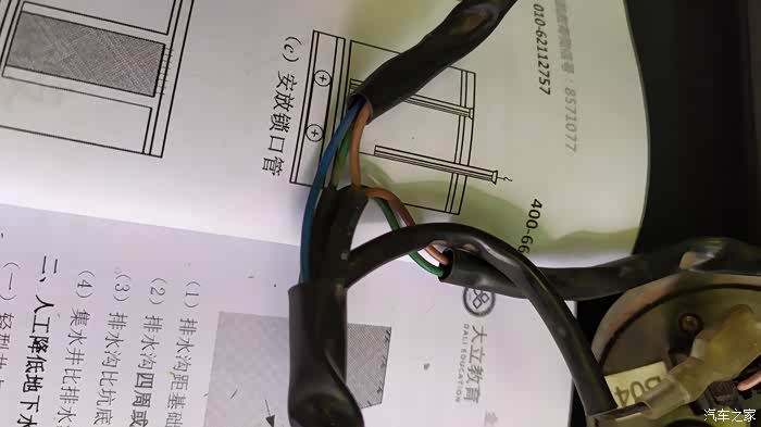

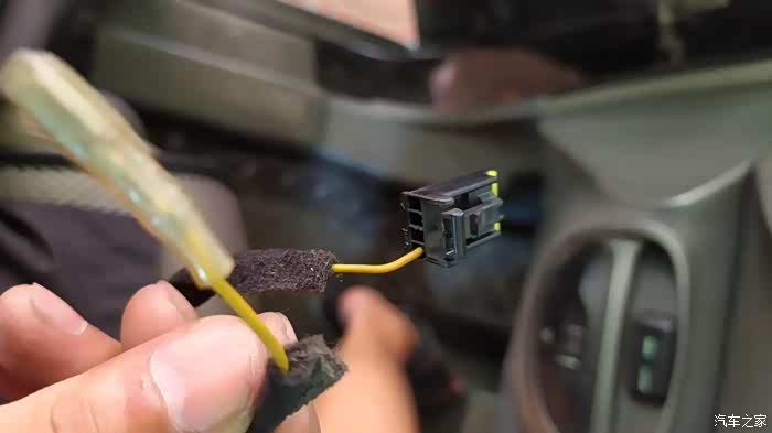

买的游丝盘下边那一小段插头和原车比对。

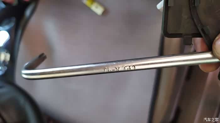

用这个拆气囊。T40的。

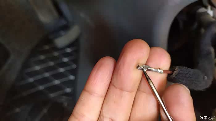

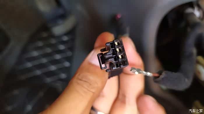

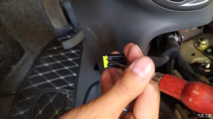

仔细看怎么取出插头内的线头。
仔细看怎么取出插头内的线头。
仔细看怎么装回插头内的线头。
仔细看怎么装回插头内的线头。
仔细看怎么装回插头内的线头。
仔细看怎么装回插头内的线头。OK,难的部分来了。

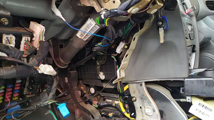

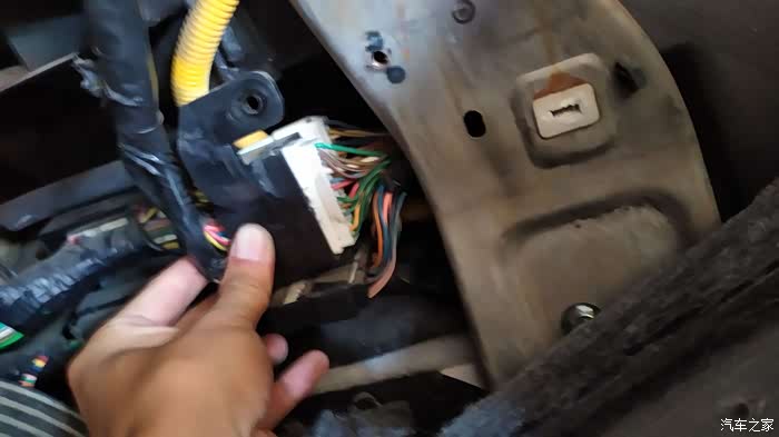

拆拆拆
拆拆拆
拆拆拆
拆拆拆

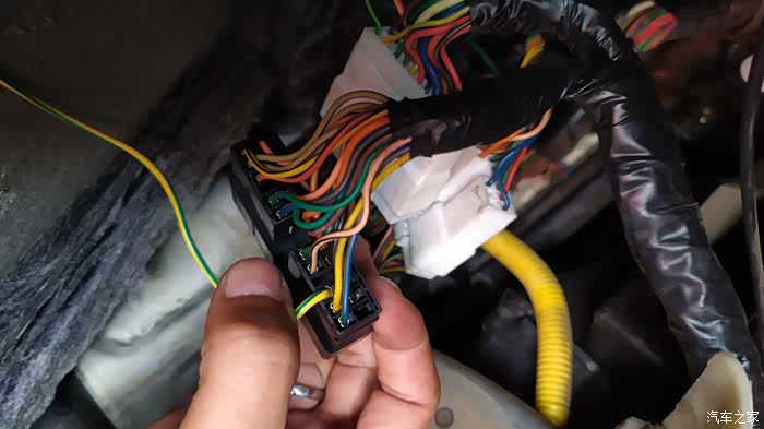

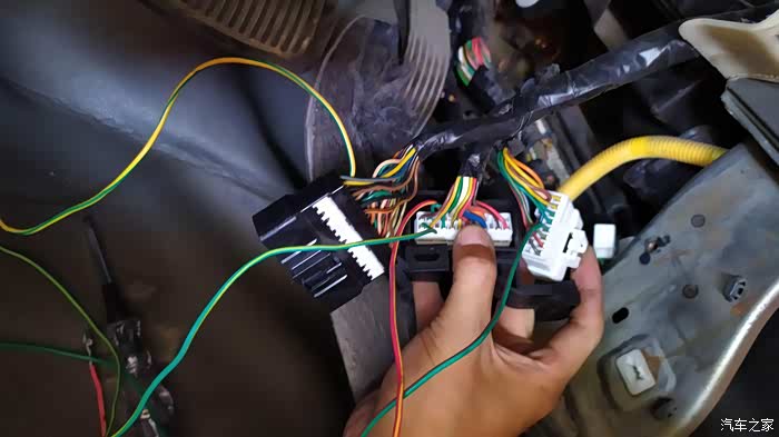

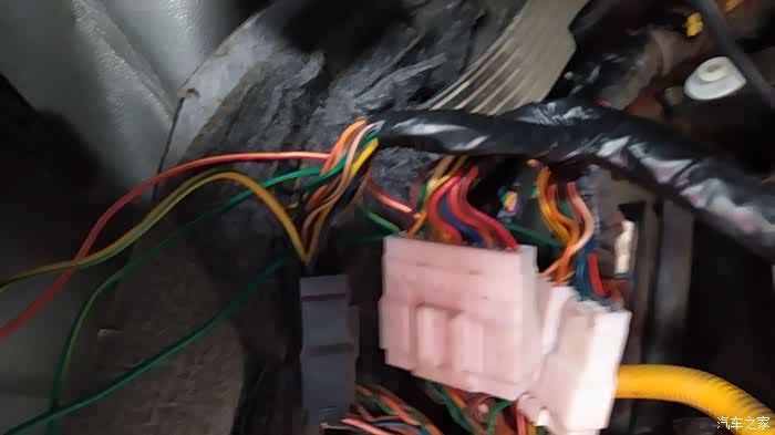

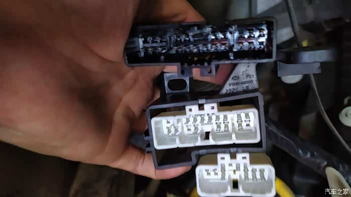

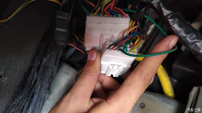

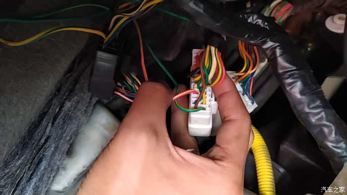

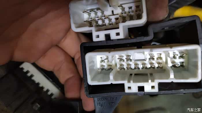

针对这三个插头来的

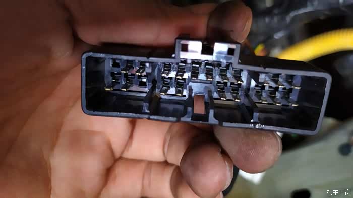

黑色22P插头,注意空位。
白色14和16P插头,注意空位

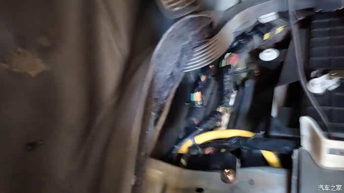

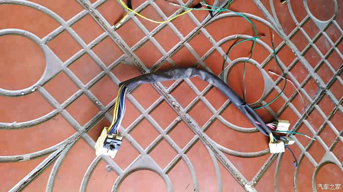

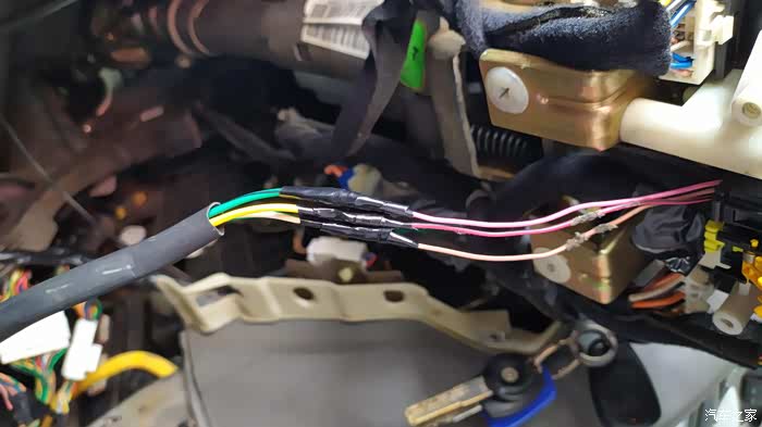

去修理店要的线束。要自己组线的看看。

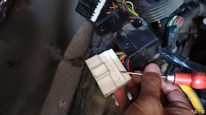

打开这个固定片才能往里边插线头(公插)。

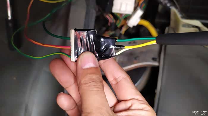

分别往三个插头里插入四根线,颜色随意,强迫症除外。

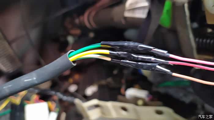

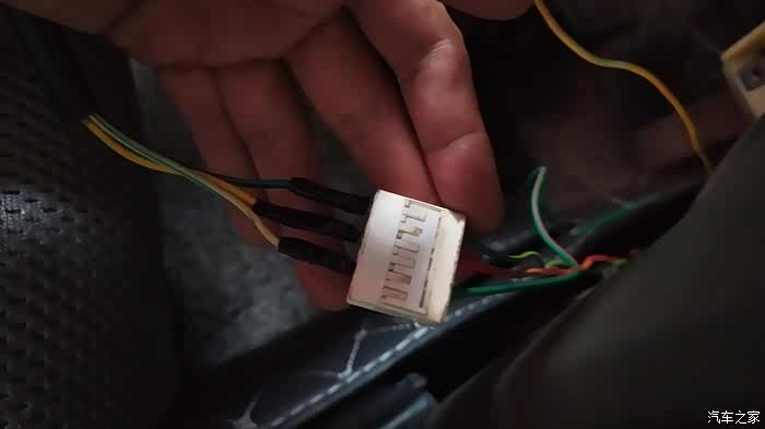

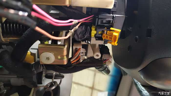

刚刚游丝盘下的插头加长三根线,颜色随意,强迫症除外。
这个是插上看的,线错了。从这里开始,找定义用了两个小时,***~~~~

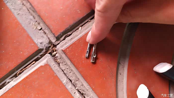

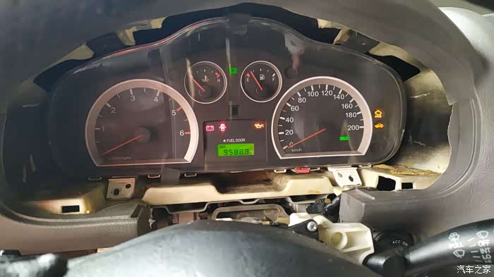

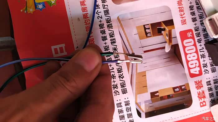

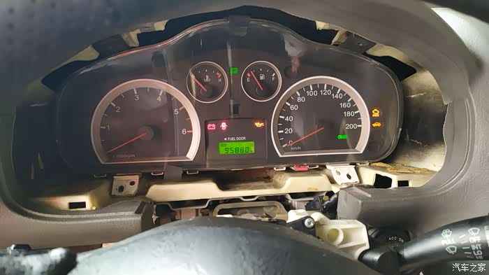

左边的线头是游丝盘下4P黑色插头用的母插。右边的插头是仪表盘后右边黑色插头用的(找这个线头用了半个小时,能用,但是比仪表盘原装的小了,找的时候可以找比这个偏大一号的)
右边的线头是游丝盘下黑色插头用的。左边的插头是仪表盘后右边黑色插头用的(找这个线头用了半个小时,能用,但是比仪表盘原装的小了,找的时候可以找比这个偏大一号的)

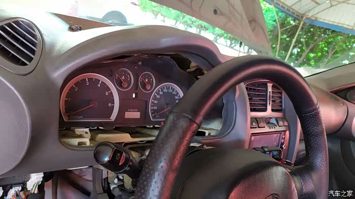

仪表盘后右边黑色插头。找这个线头用了半个小时,能用,但是比仪表盘原装的小了,找的时候可以找比这个偏大一号的
中间线束实验过程不表,用了两个小时。
中间线束实验过程不表,用了两个小时。最后成功图,突然发现这数字不错。

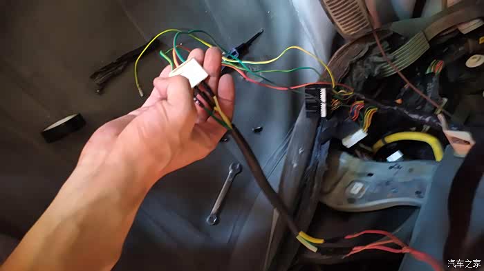

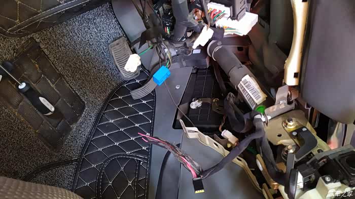

随便布的线。

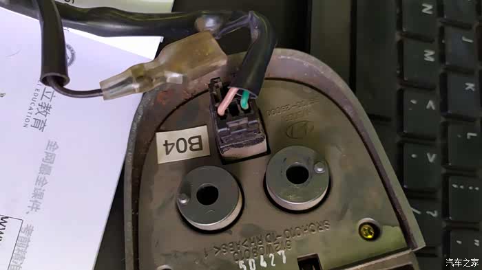

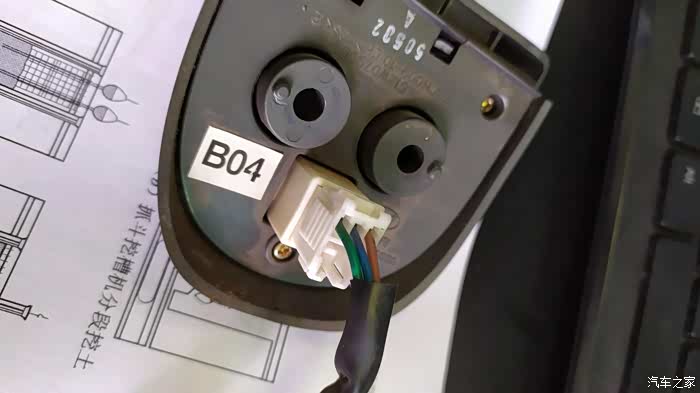

这是坏的那一套按键。主要是看中了线束和支架。
最重要的,线束定义,本来想整个CAD图,奈何手机照出来是花的,所以直接手工,原谅我的字。

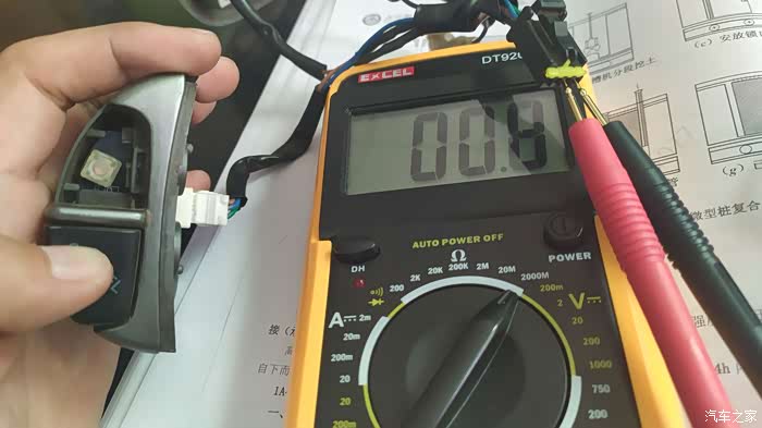

线束装好好,一定记住把所有插头(包括调仪表亮度的开关)全部插好后先试试:①装电瓶负极②开钥匙到两档三分钟③关钥匙三分钟④开钥匙两档三分钟后按巡航开关ON/OFF,灯亮就OK;灯不亮的话,重新用万用表试试游丝盘是否完好,仪表内的CRUISE灯是否完好,各个插头是否接触良好,将13#和4#孔的两根线对调⑤装回各个拆下的塑料板
