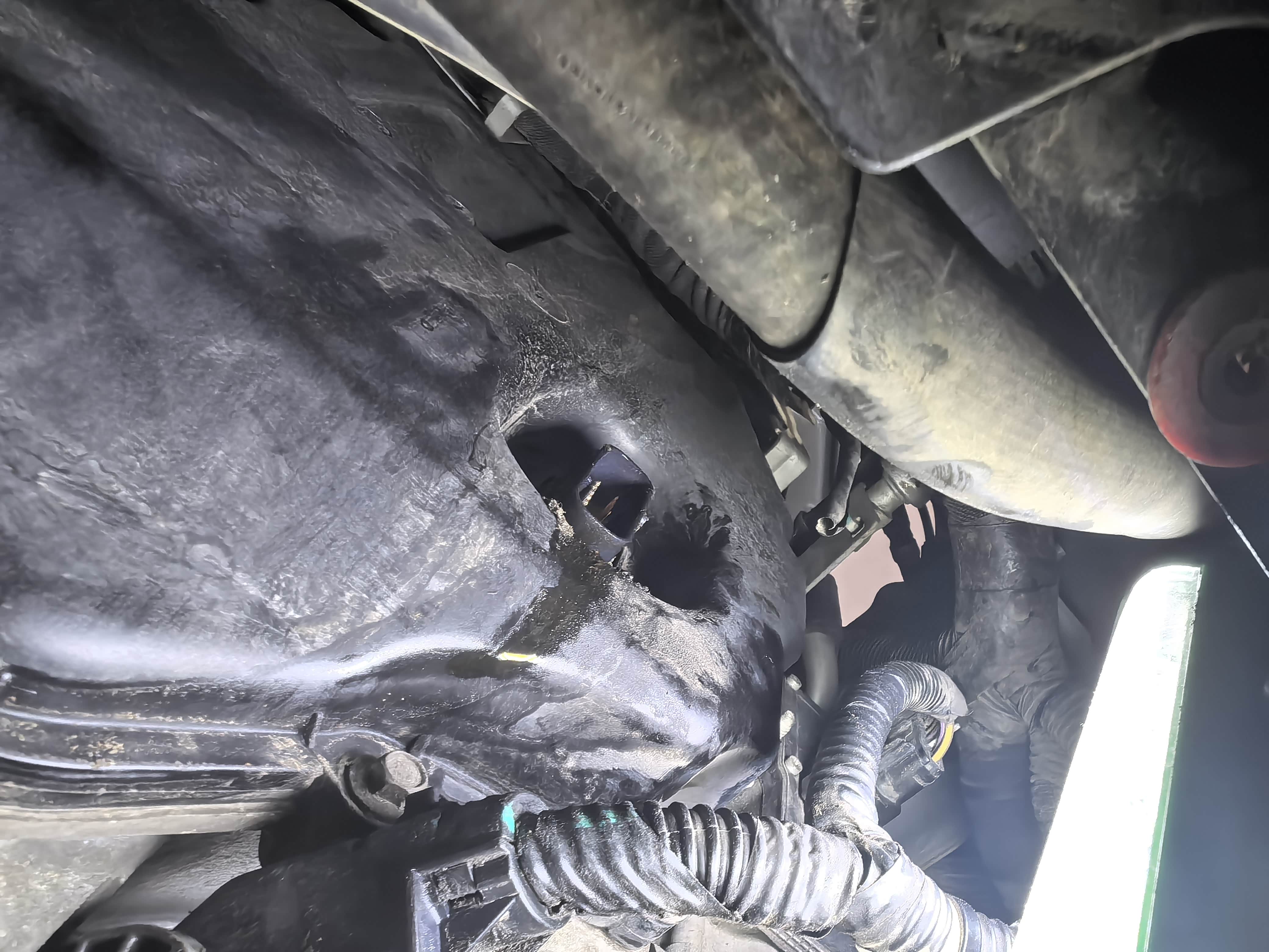

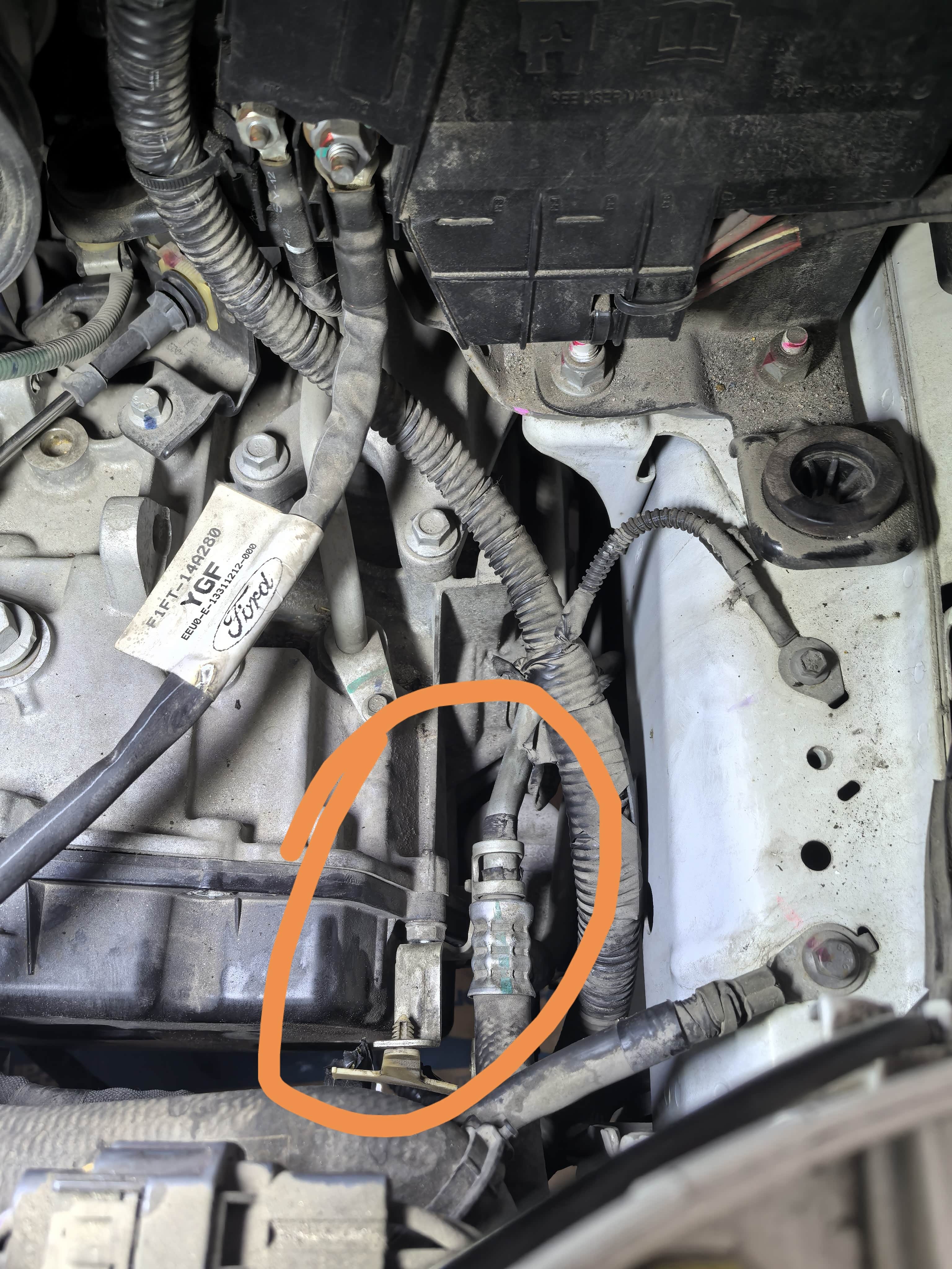

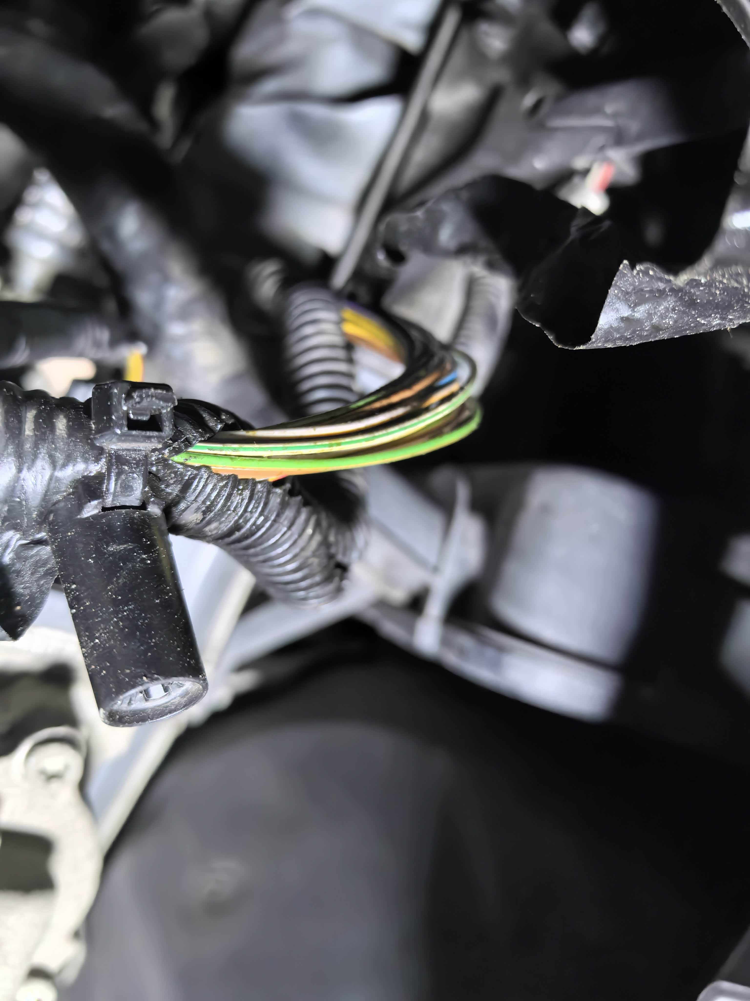

最近刷抖音,很多博主都在说6F35阀体线排的问题,说是100%中招。趁着保养,我让4s师傅给我拔一下,果不其然!

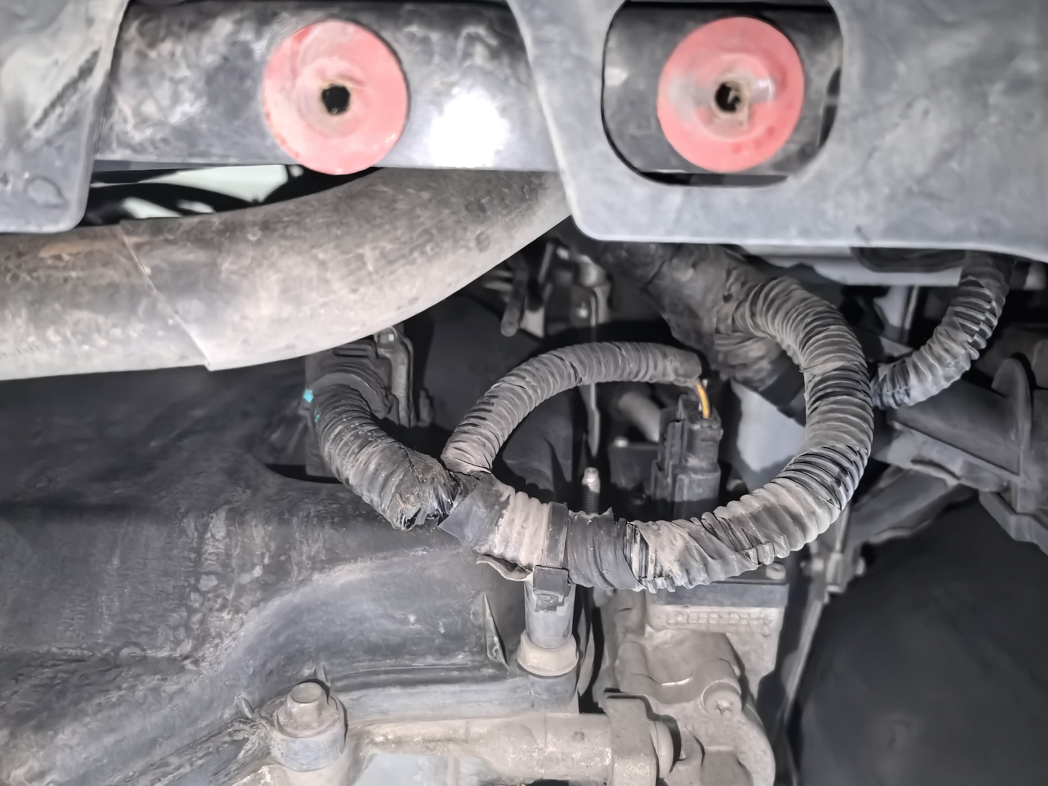

没拔的时候,线束外皮已经有油渍了
拔出来以后里面开始淌油
从插座漏出来的油

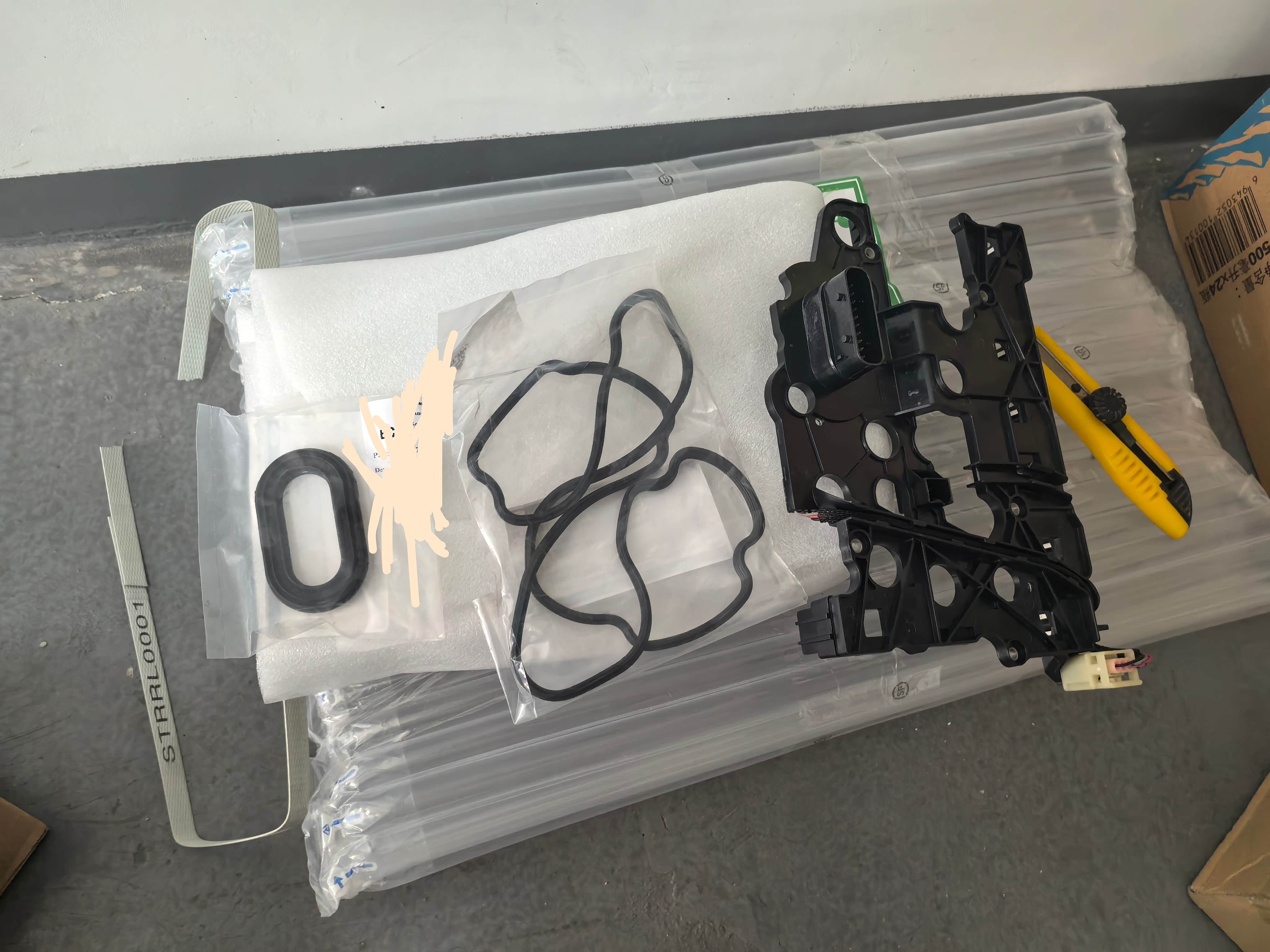

我立刻让他插回去,然后自己在网上买了线排和密封圈三件套,因为平时自己也捣鼓车,工具还都齐,自己搞,还能省几百块工时费

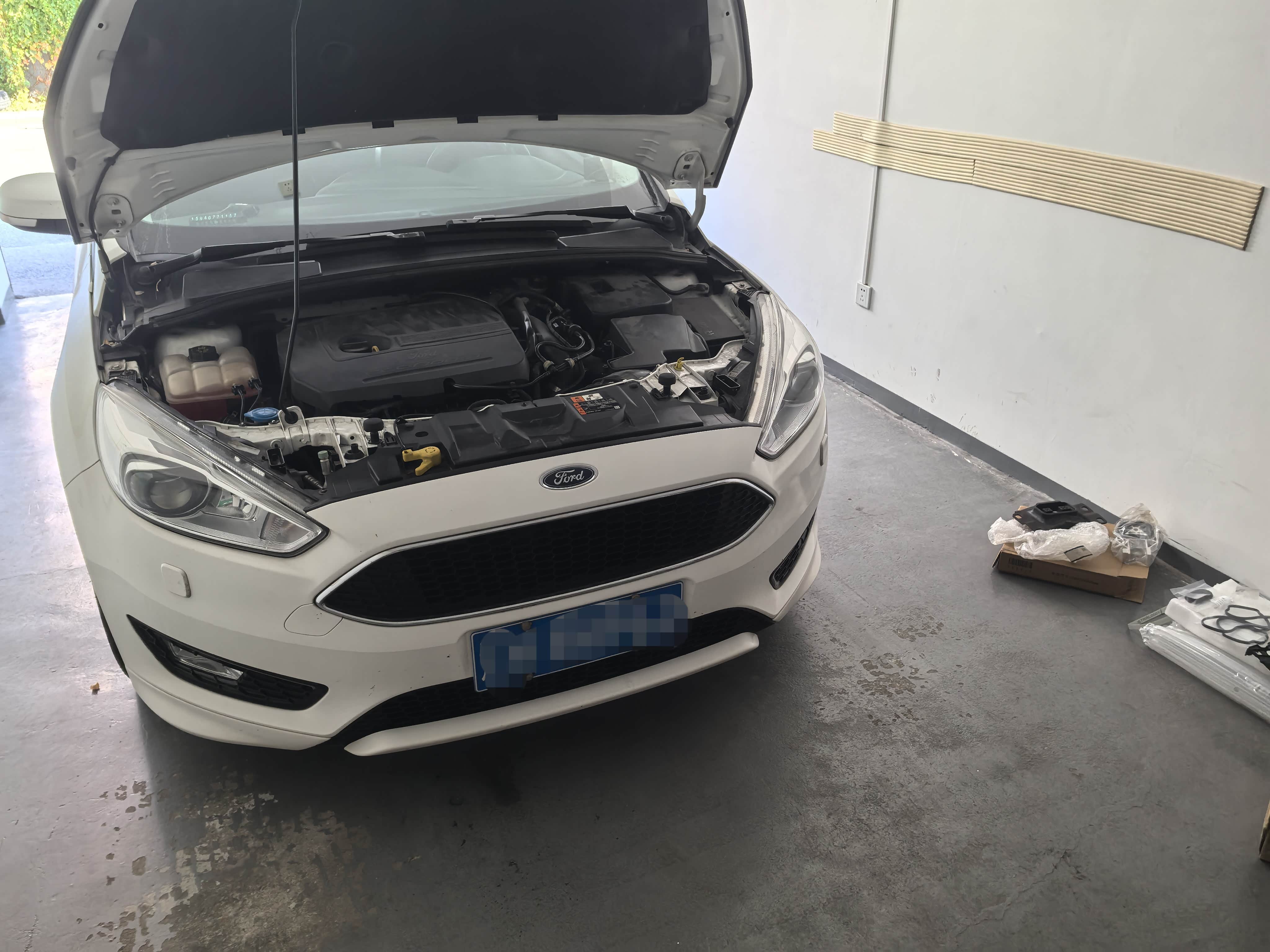

开盖散热,准备工作!

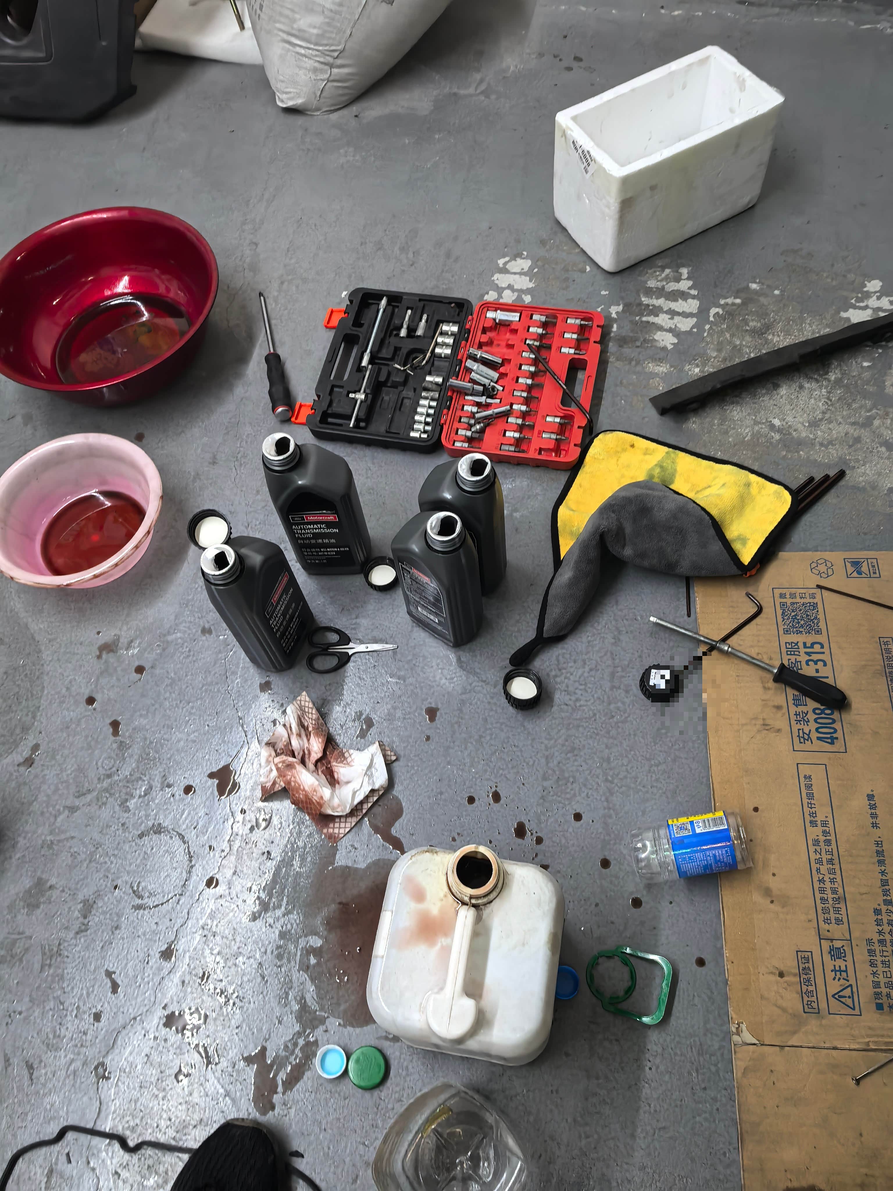

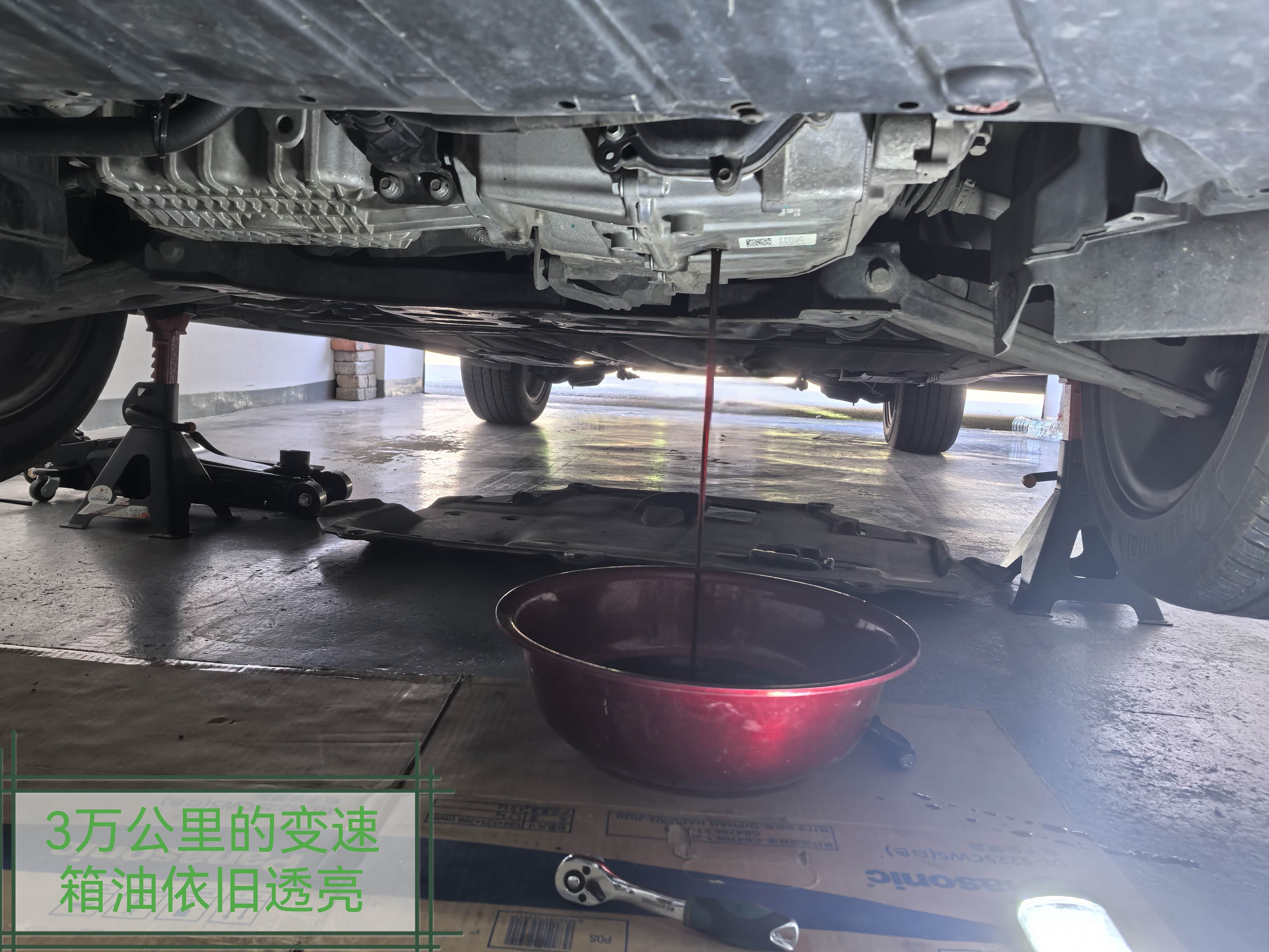

用2.5吨的便携千斤顶架起来,用保安支架顶上,空间就够了,开栓放油,这锅油已经3万公里了,一般情况下4.5万我会换一次,想着弄彻底点,这个油就装盆不用了。
三件套买的4s工单货,反正,不便宜,我只省了工时费

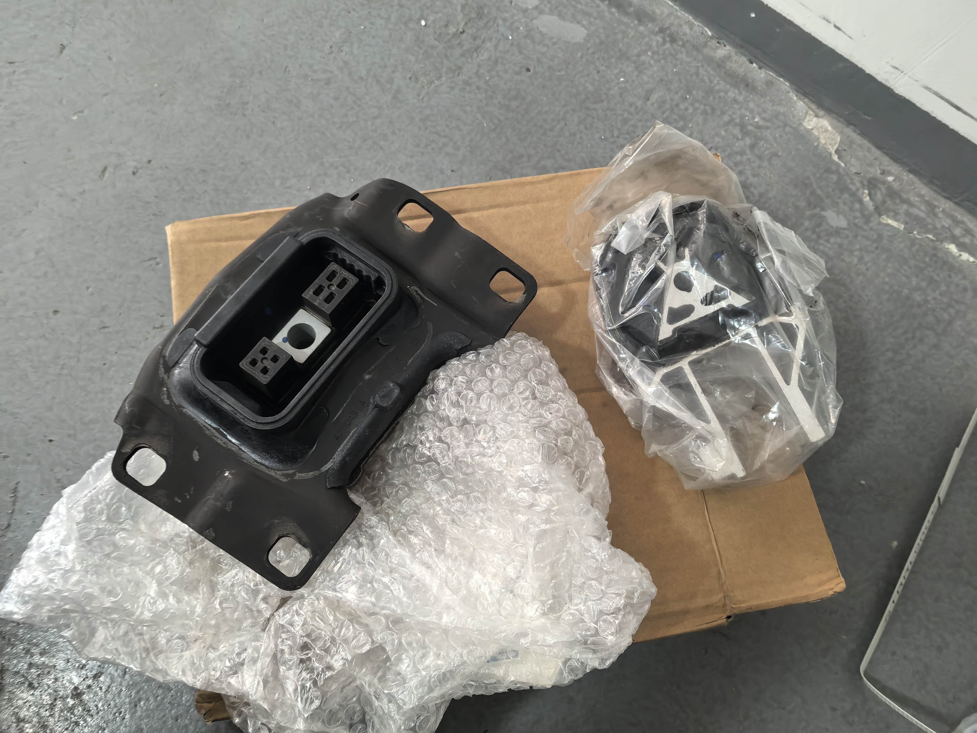

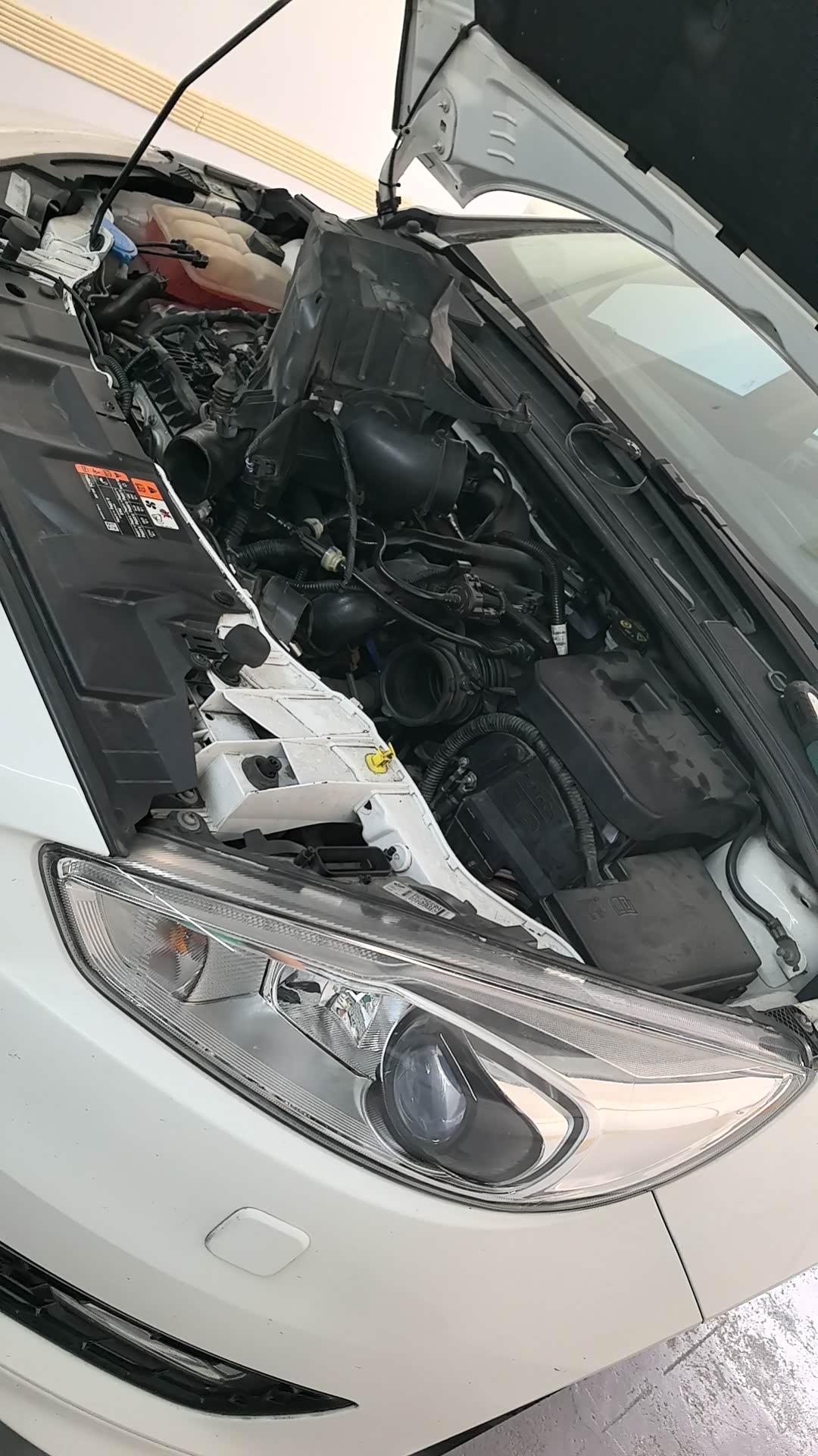

副驾侧的机爪垫已经换过了,这次要拆空滤盒子,顺便看看另外两个机爪垫有没有必要换
首先把空滤盒子拔出来,进气口那个橡胶扣扒开,进气软管的卡箍用一字螺丝刀松开,之后就是大力出奇迹,空滤盒子下面有三个腿是插在车里的,直接拔!
一般重力换油4.5升,我准备了5升,以防更换过程中里面更多的油漏出

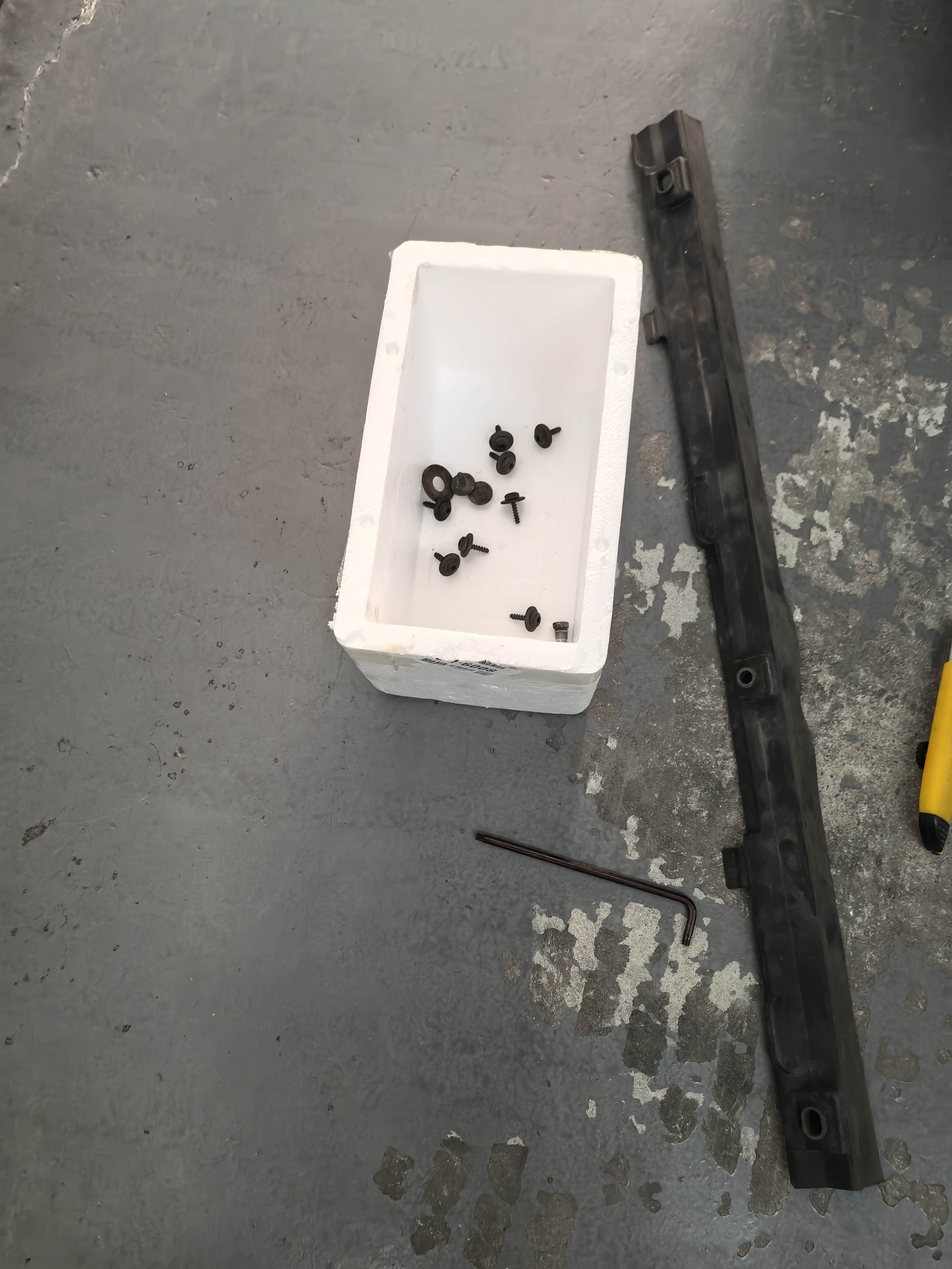

这简单而朴实的泡沫盒装螺丝,你想起了谁😁
依然再检查一次漏油情况
淌油很多,不拔看不出来

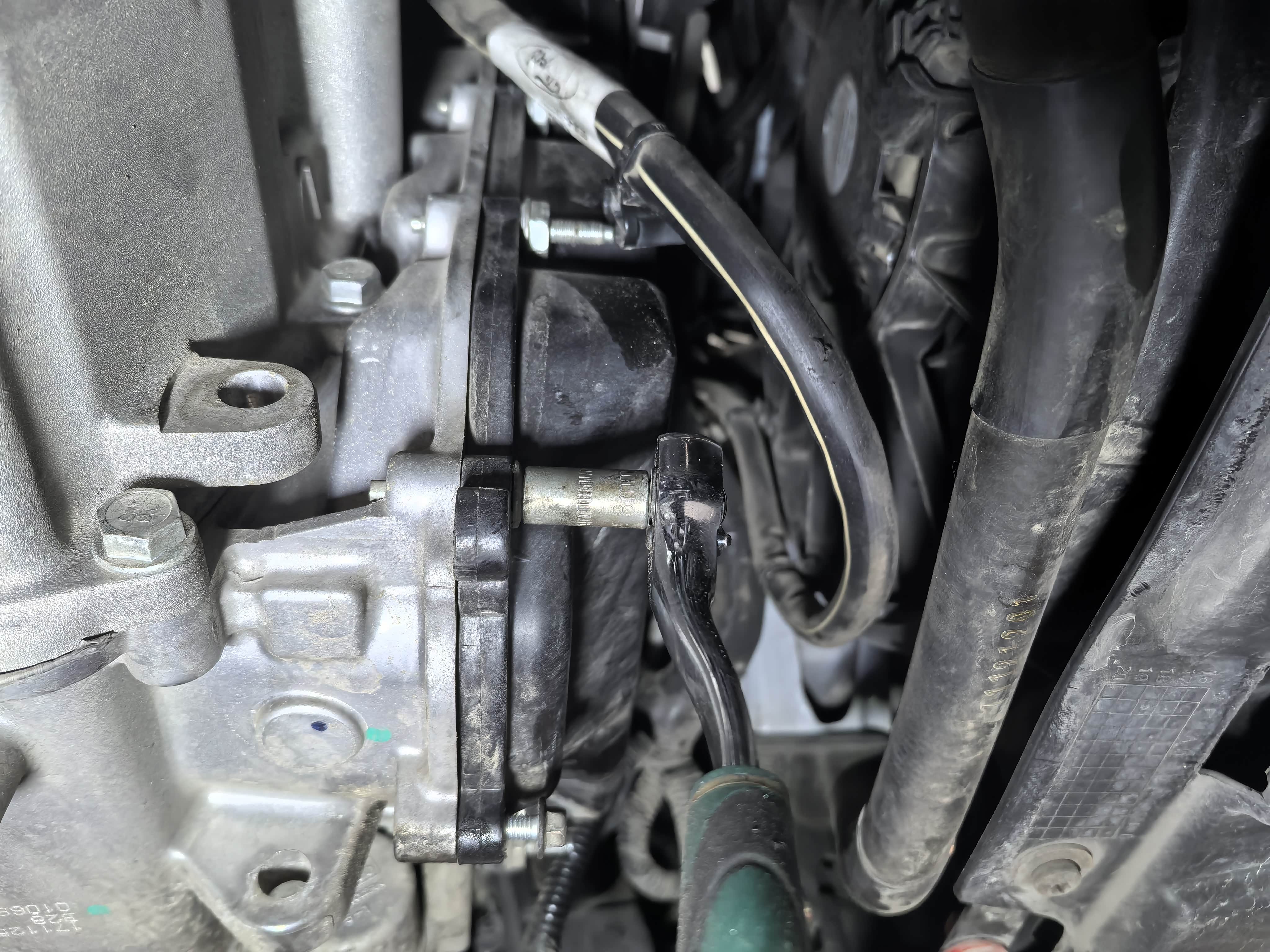

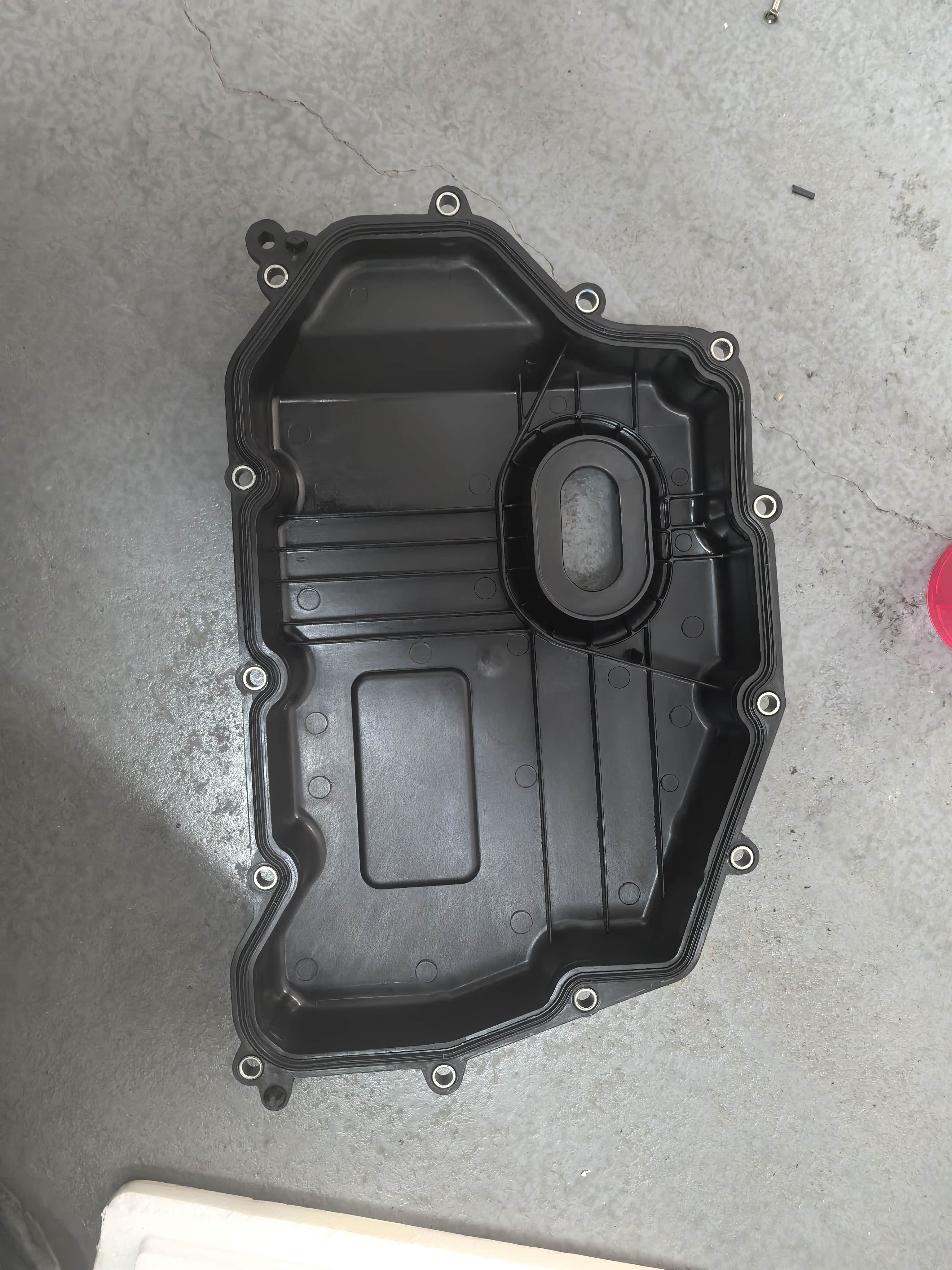

拆外壳需要13的长套筒,8的小套筒,10的套筒,11的套筒,螺丝需要从上面拆4个,剩下的最好都从下面拆
拆上面时候有个bug,这个后面的螺丝拆下来以后螺丝拿不出来,就是这个空调管路挡着,用起子直接别出去!

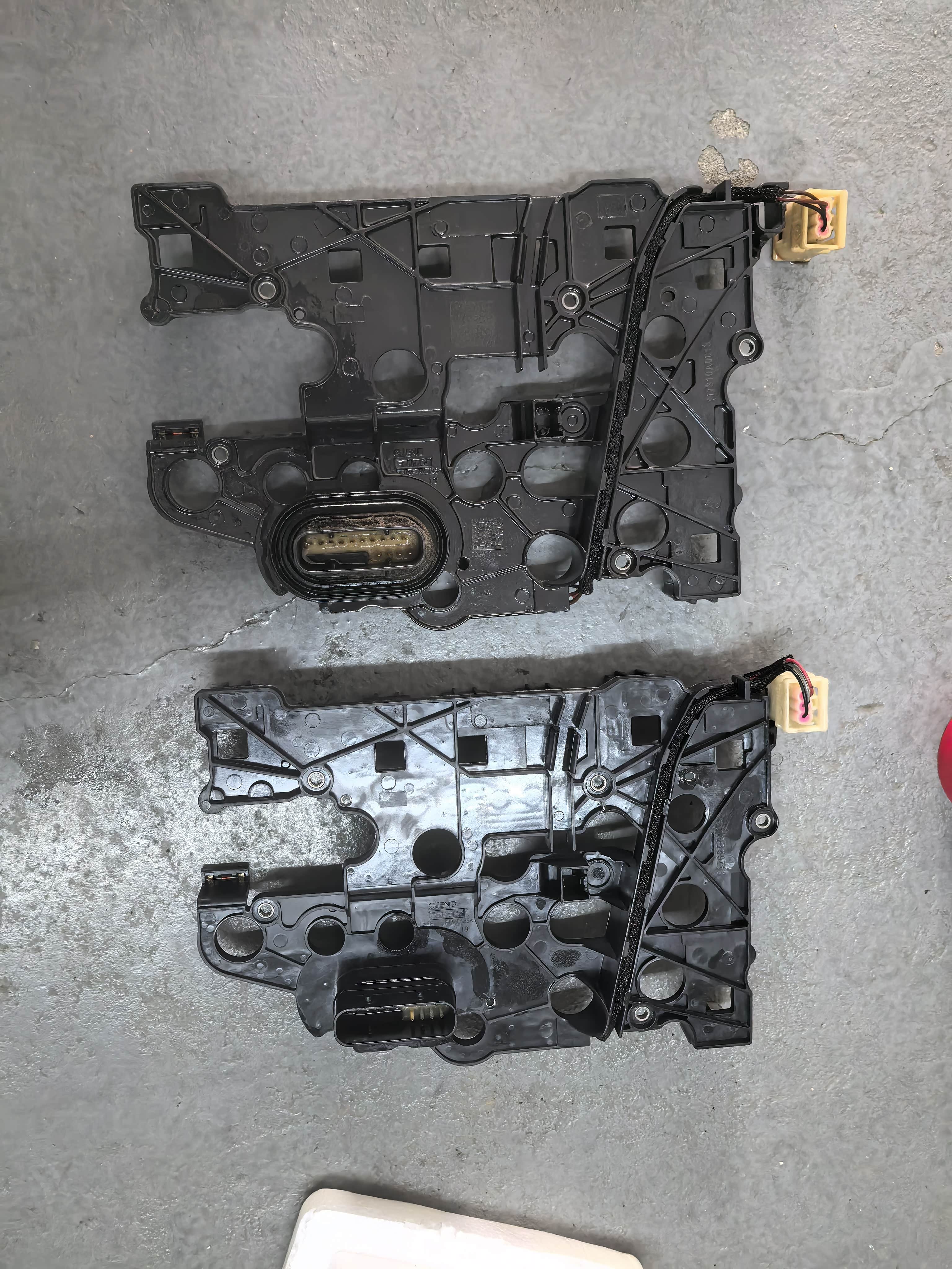

拆下外壳以后,里面的线板就很容易拆了,拧几个螺丝就下来了

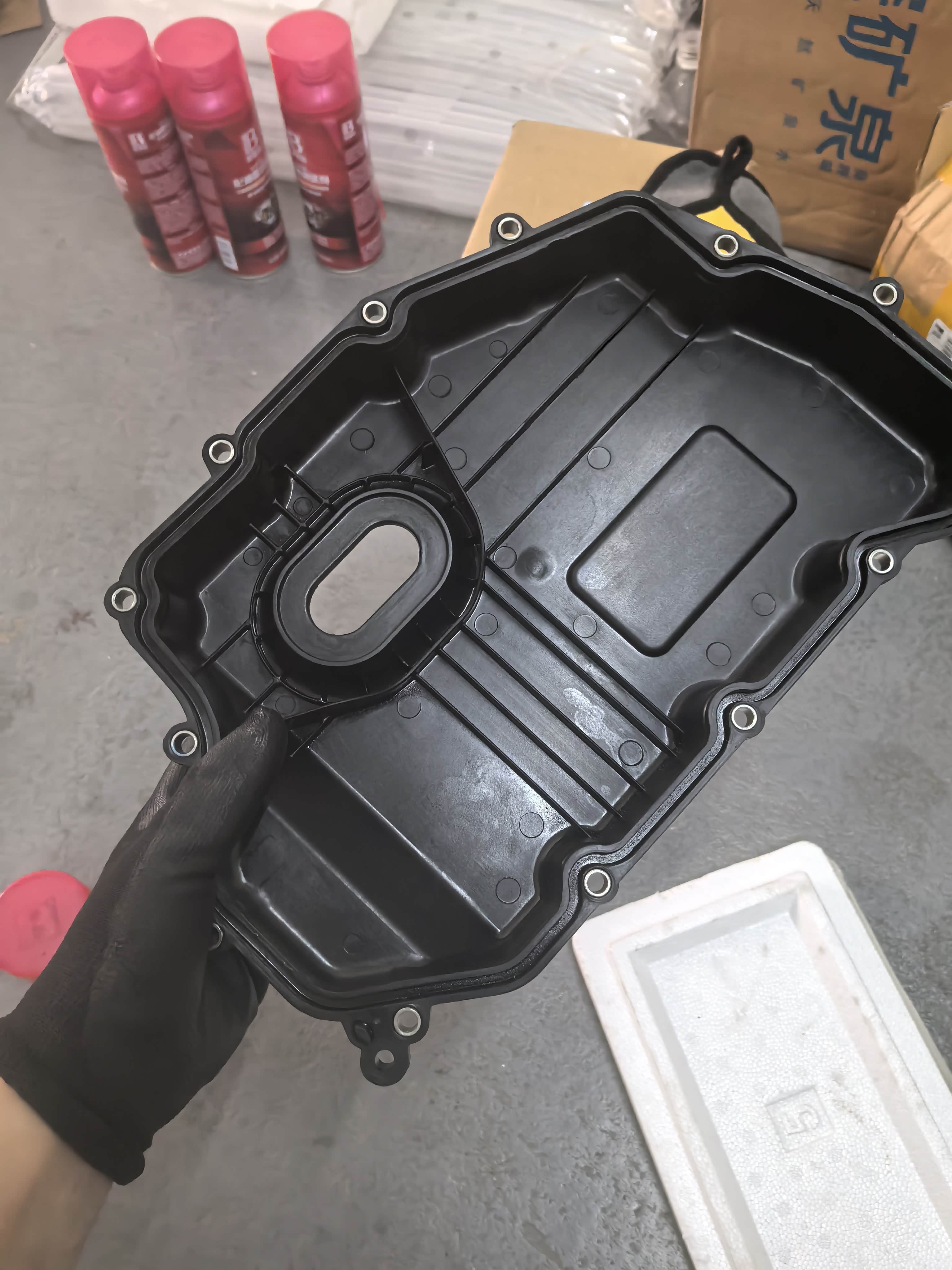

把新的线排插上,侧盖清理一下
密封条怼上,这个密封条有点迷糊,我对了好几次才对正,原厂的密封条拐角有用,都对的,自己慢慢找就好了

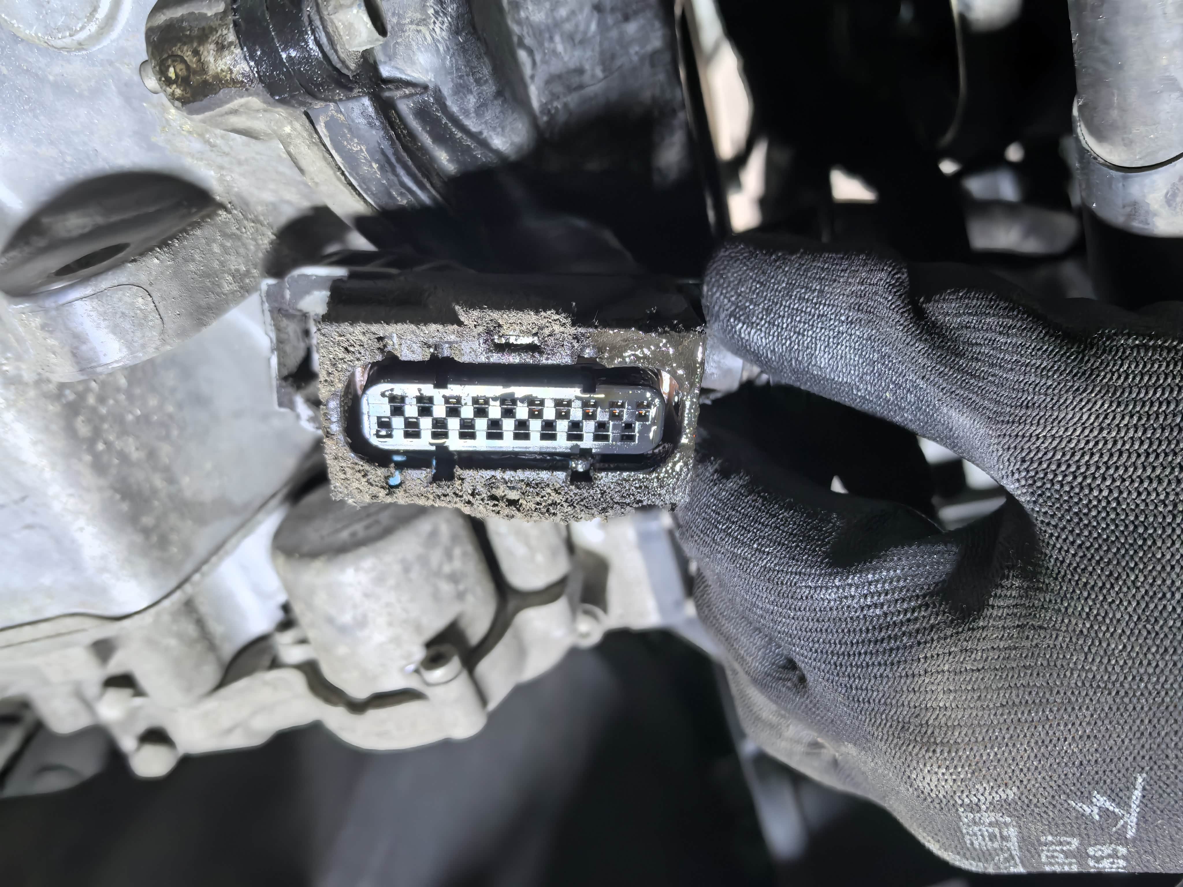

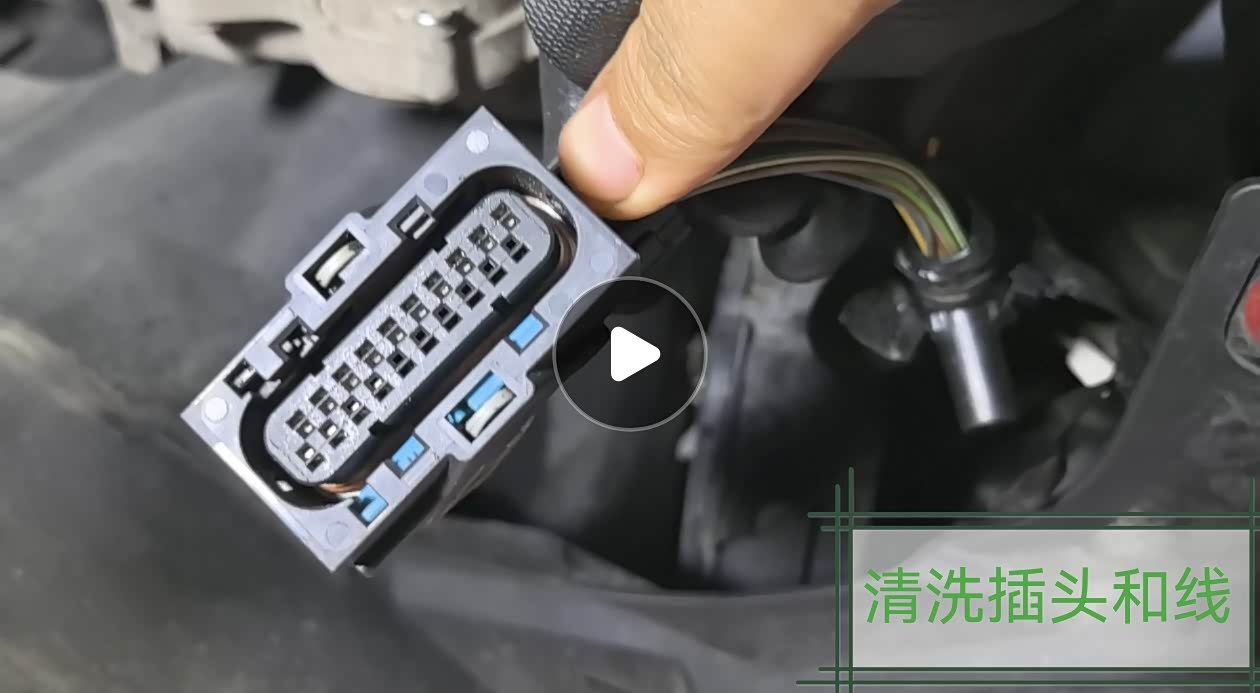

插头的线也有油,扒开用化油剂喷干净
插头清理干净,直接插上

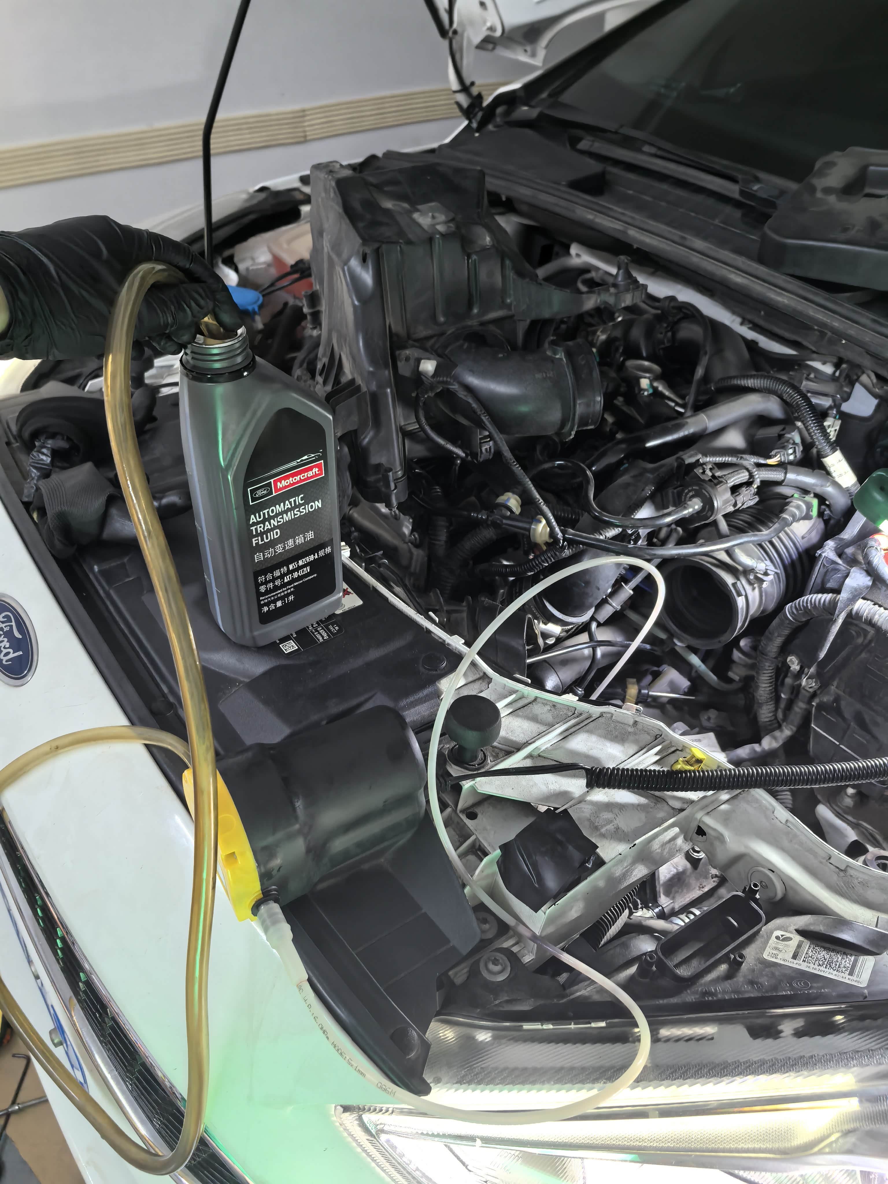

变速箱油也弄上
直接加油

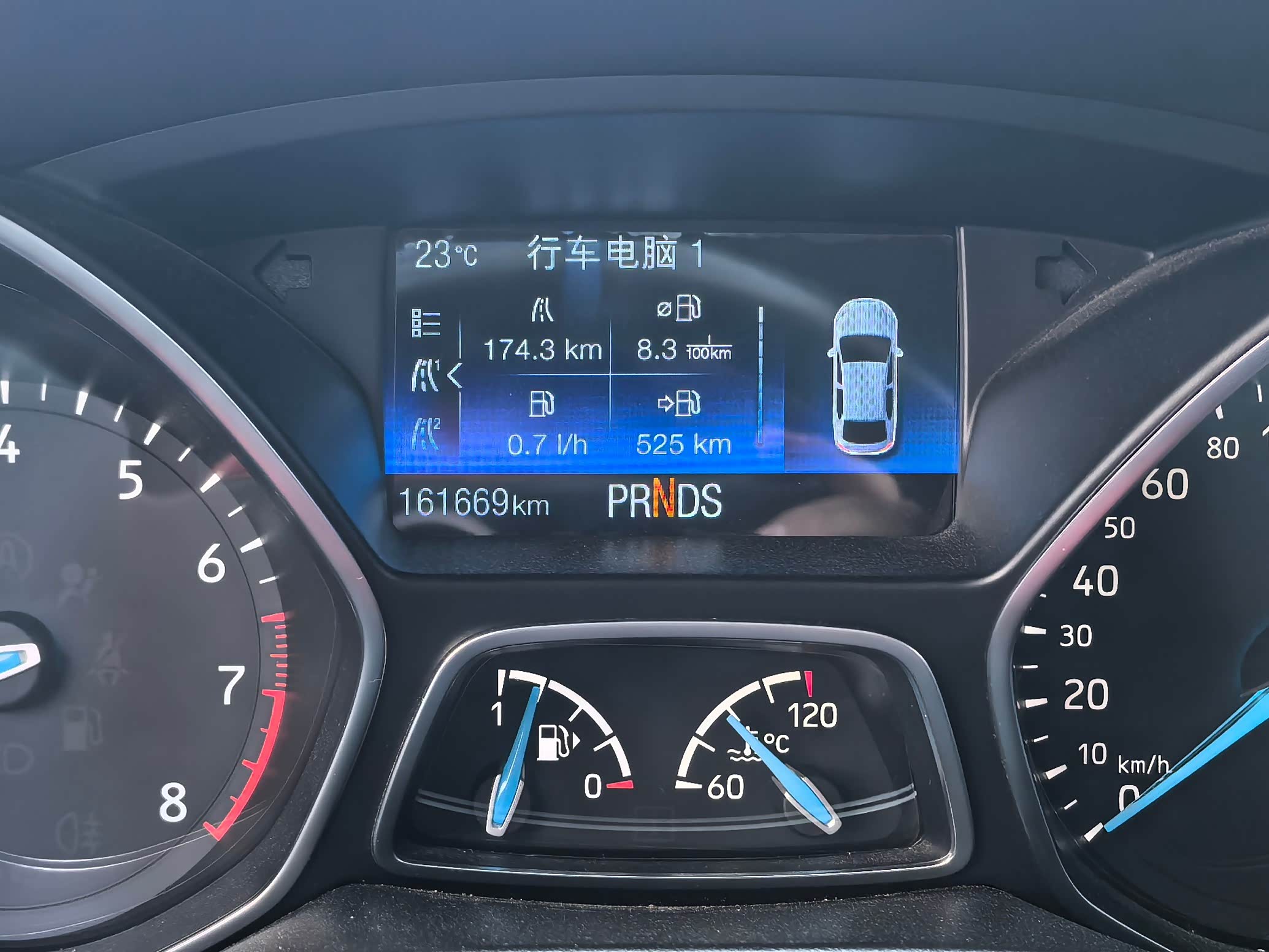

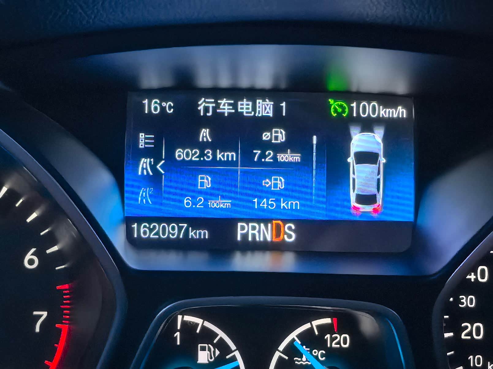

因为我是断负极换的,电脑重置了,体感跟之前稍微好一点,可能也是换了油的原因,油耗还在慢慢跑
600多公里到7.2了
目前油耗7.0,市区20%国道40%高速40%,还在稳定下降,表显跟之前比降了0.5

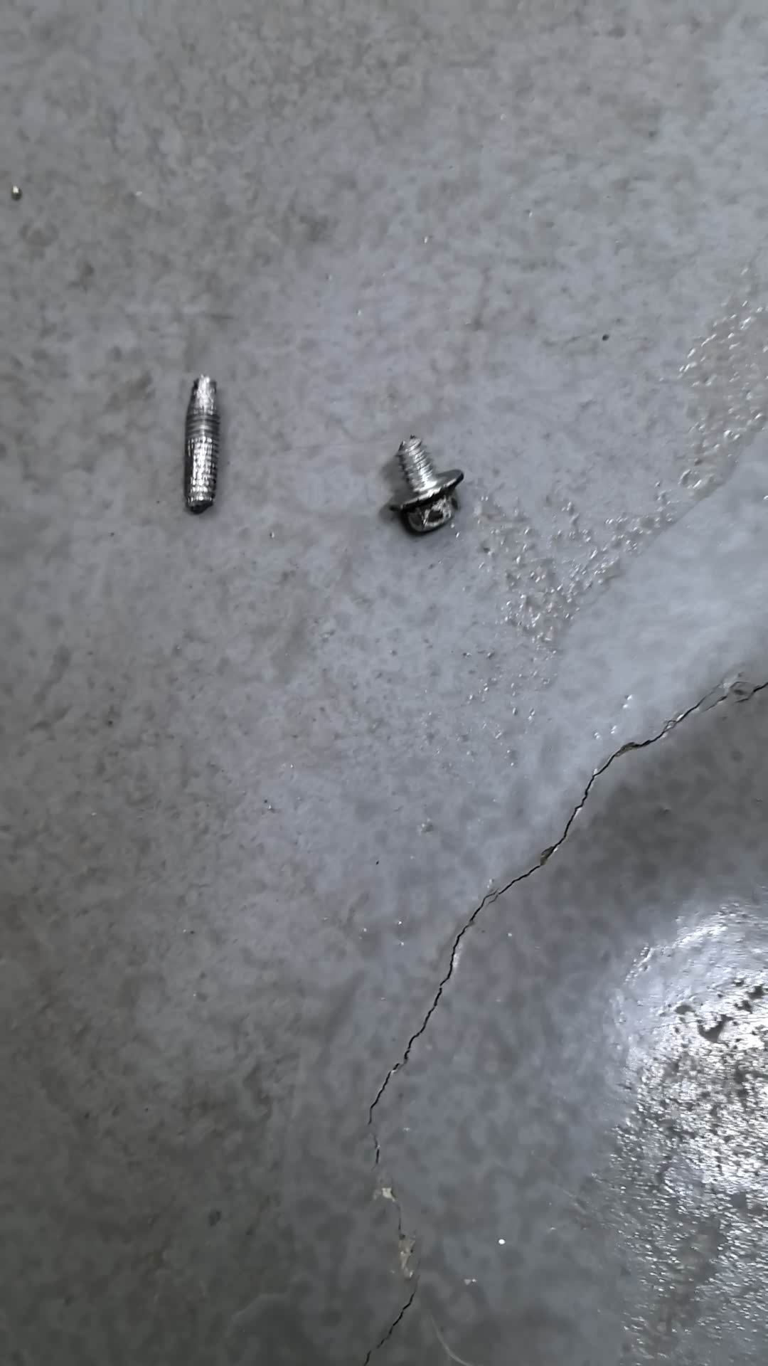

拧这个没明确扭力要求,所以大家不要用力拧,这个螺丝容易断!
一不小心拧断的螺丝,这个螺丝还不好找,我在汽修店里跟别人要了一个
换完大改1000公里,今天看了下,插头里还有少量油,难道这个病不能根治?算了,不弄了就这样吧,大家加油!
