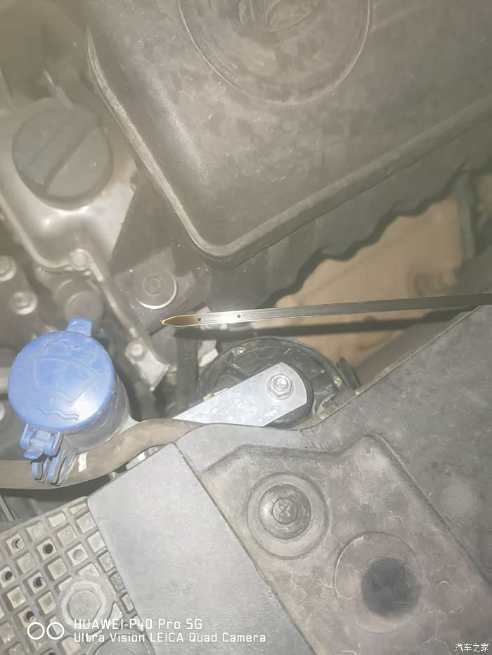

换机油2个月,油尺这个样子,是烧机油了吗?换机油后高速也跑过。应该补加多少机油?是加到上面一格吗?请大师们指导。

您好,现在看照片的话,你这个机油尺检查出来的机油油位是不够的,最少需要添加1L机油左右,这边车辆如果说换机油才两个月的话,看看跑了有多少公里数了。首先你得排除一下发动机外部有没有漏油的情况,如果说没有的话,那主要就是考虑有烧机油的现象,可以清洗一下缸内活塞环的积碳。目前这种情况的话是需要进行添加一升机油。

加油,加到两个孔中间的位置。感觉你的机油是不是时间太长了,太脏了?然后测量的时候要放在车平的位置,车比较平的位置。

5000公里烧一升就算是烧机油了,你要看一下跑了多少公里了。如果烧机油换个原厂阀再就是要考虑活塞环堵塞了
