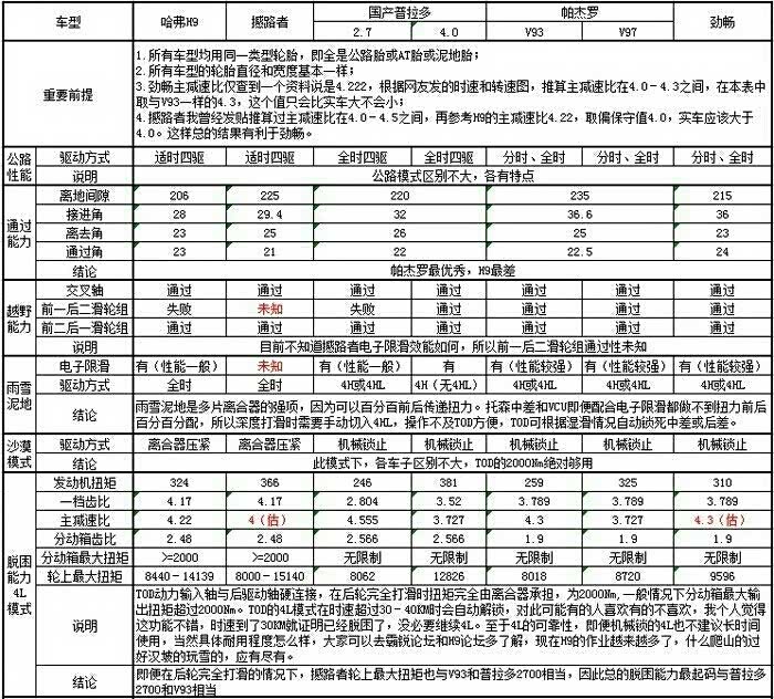

插入一下,对撼路者与其它同级越野车动力对比感兴趣的,可以看看这个表,某前辈总结的,一直收藏。
借图。
