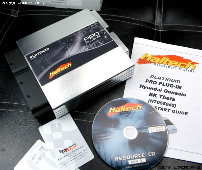

终于,我迎接来我的春天,在5天前,我接到了HALTECH认定技师CHRES的电话,
他告诉我,我定的HALTECH经过HALTECH和韩国现代的为期半年测试稳定之后,
已经到货了,我们立刻就着手开始研究这东西。

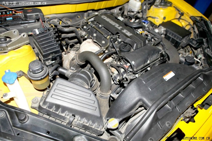

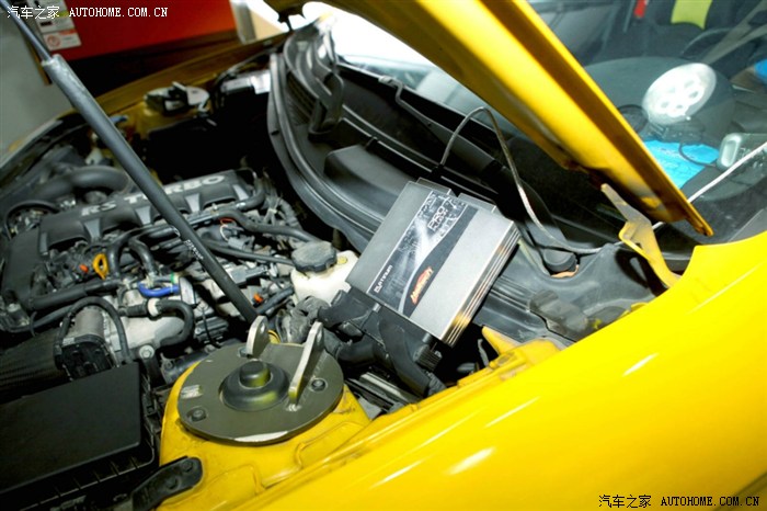

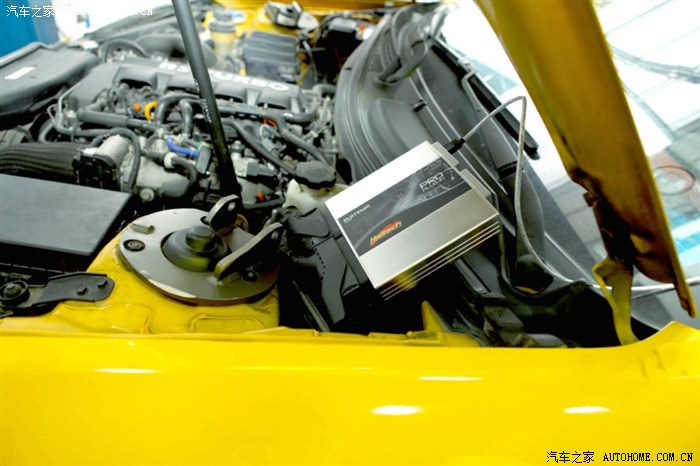

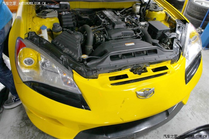

打开包装后,原装位置的插头就冲进我眼里,安装只需要把原厂电脑拔下来,把
这个插上去,而且螺丝位置和各方面都很细心,实在是要赞一个!
接下来我们将信将疑的开始发动引擎,但没能着车!!!我开始怀疑是否原厂防
盗需要对码的问题了,还好,经过总技师CHRES在设定里设置了所有对应原厂的传
感标定,和设定了所有的基本程序之后,呼的一声就着车了,HALTECH FOR GENESIS
的电脑对应的表格可真是N多啊~看得我眼花缭乱,(HALTECH FOR GENESIS Coupe
简称HFG电脑)其中包含了所有的车身功能设定,一概都不需要再去重新改装,节气
门补偿,空调提速,大灯提速,水温补偿怠速,水温控制节气门开度,转向阻力
补偿,启动补偿,点火控制,点火角度,喷油和喷油角度,独立喷油,防盗对号
钥匙启动,太多太多了,实在写不完,但我觉得最牛B的还是可以控制巡航定速
,我可以控制巡航定速在没次我加速的时候的节气门开启程度,这代表着...
嘿嘿,我是不是可以用巡航定速的那个按键来加油了,不用踩油门也可以漂移了
呀,嘿,这有待尝试。

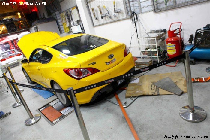

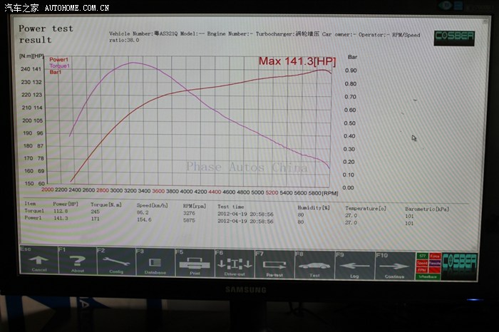

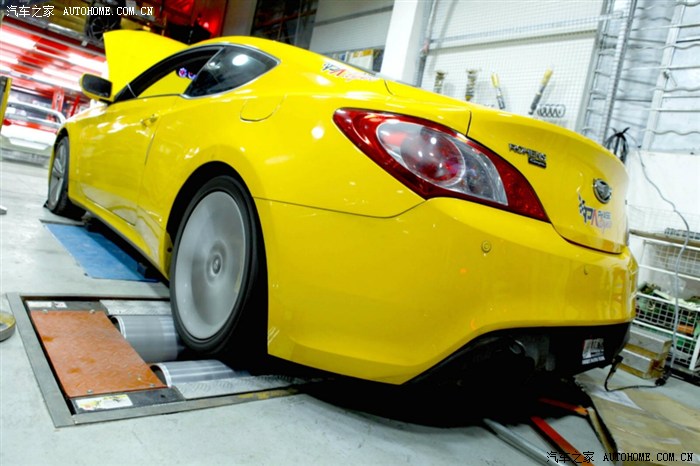

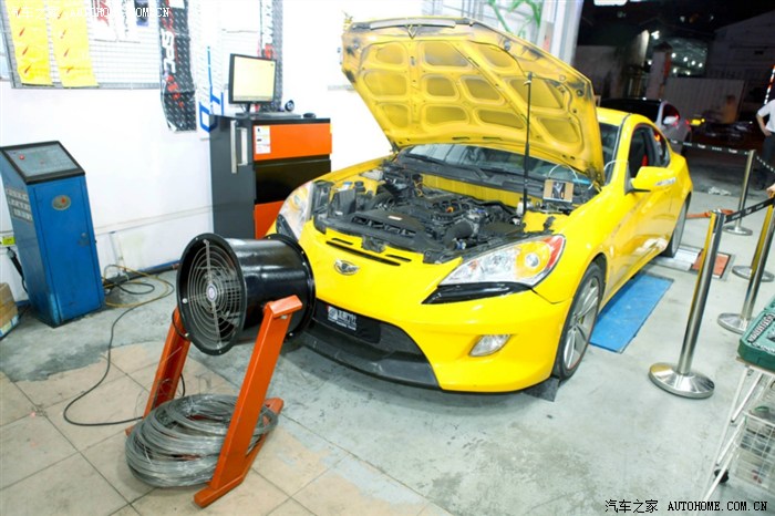

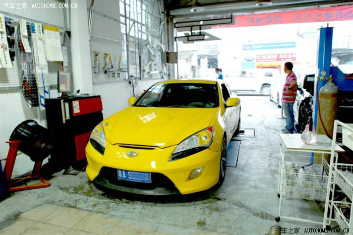

哥忒高兴,唠的有点儿多了,接下来去片吧,片中黄色的车子,是我一哥们的,
他也是坛子里面的,叫大黄蜂,他的车子开了两年了,基本全原厂,之前加过
CMD和大喷嘴,但在我们测试原厂车的时候就拿下来了,车子原厂到冬菇和排气
都未更换,连SQV都没有,我们测试了原厂一下,全部未改,开了两年左右的车子
估计3元催化有点塞,马力勉强只到了141P,接

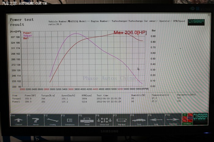

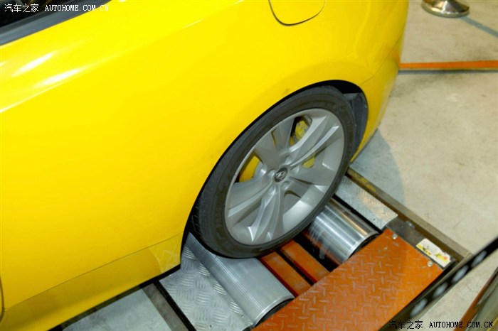

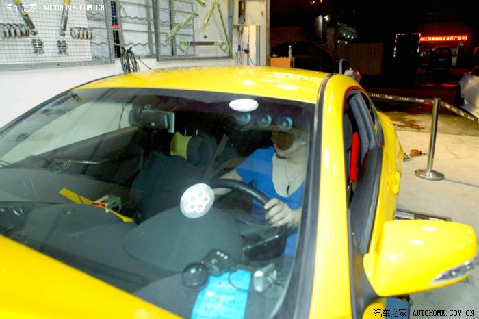

接下来,我给车子插上了HFG电脑,
然后由总技师上车调教,压力峰值1.5BAR,恒压1.35,得到最后数据206P轮上输出
,换算25%的后驱损耗之后得到总结,原厂不换任何改装的劳恩斯酷派可以做出引
擎输出280HP马力,现在真想跟新的劳恩斯跑一跑,看看谁更实在些。
很可惜,忘记去测试0-100的加速成绩了,等下次测试完给视频吧。
上片了~
轮上206P马力,引擎输出是275P~
按照总技师CHRES的说法,这台车子的是完全原厂,对应不了增压值,排气管更换更大的再配合冬菇头,
可以呼唤出多50P的轮上马力,哎~说这么多还是期待我们自己的车子出来吧~~
