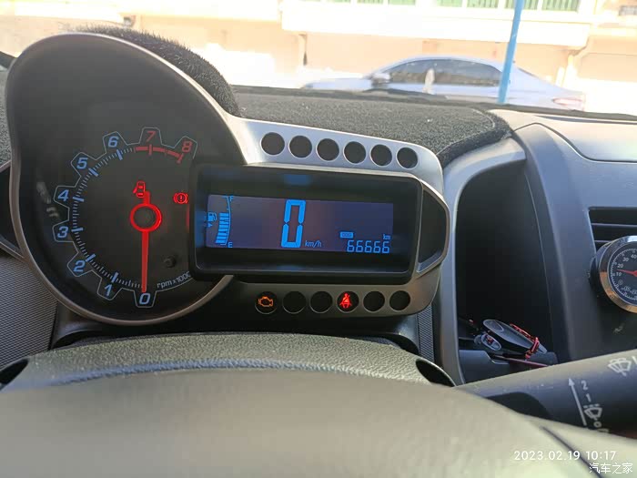

2012.9-2023.2, 公里数66666,留个纪念!正值这么顺的公里数,遇到了头疼的漏油问题。

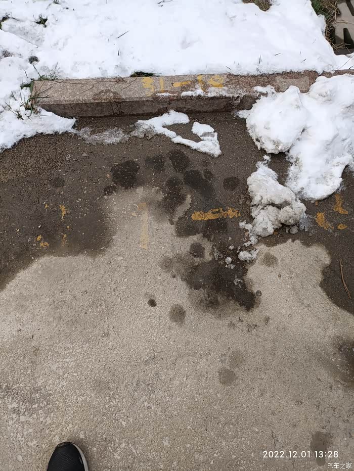

发现漏油
春节前就发现停车位上有油渍,但是没当回事,继续开着。

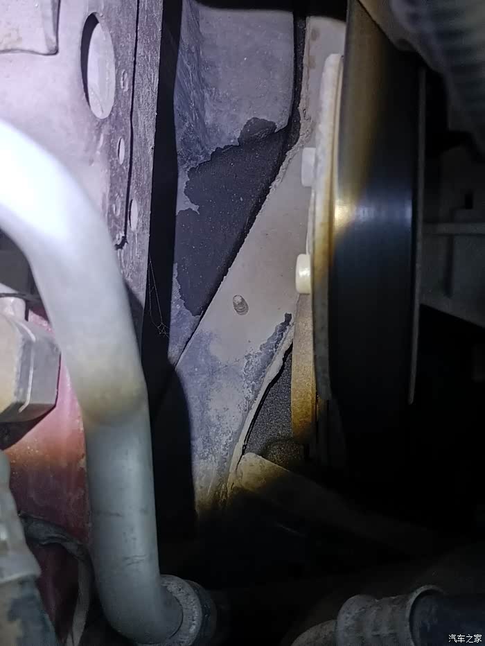

换防冻液的时候的找,那个时候就明显有油渍了,在皮带和机油尺之间那个位置,其他地方的点点滴滴的是防冻液呲出来的,不是油。。
放大看油渍很明显。

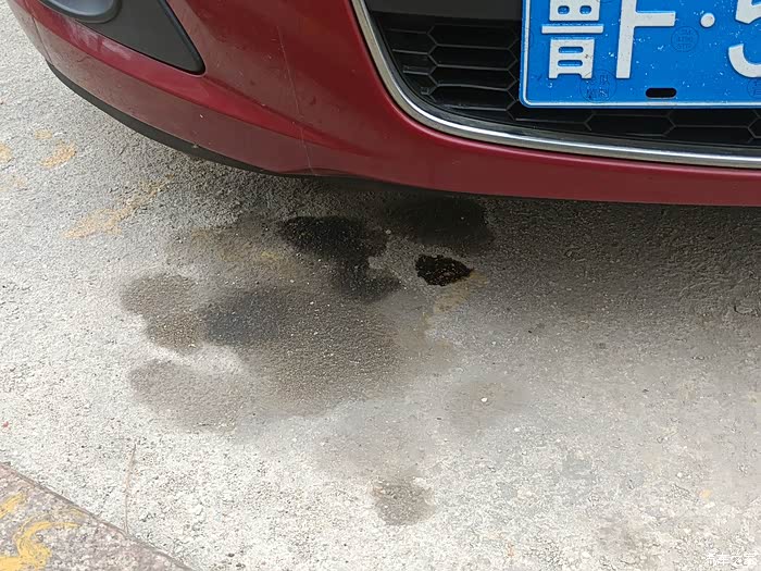

今天早上,又是新鲜的一滩油。。。

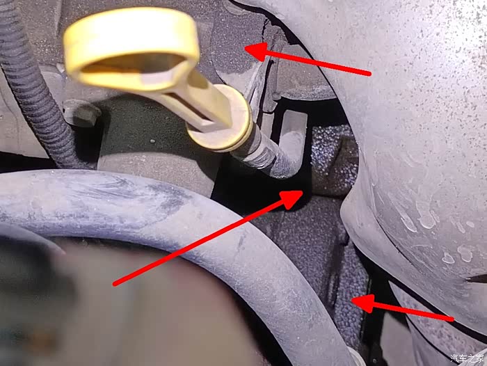

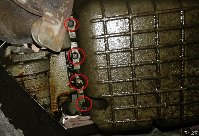

底部塑料护板上也有明显的油渍了。

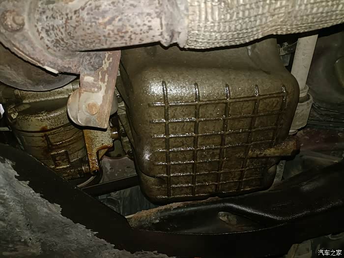

从底部看,震惊了!!!
恐怖啊,后悔拖了两个多月,现在才去整。去年12月就应该好好认真检查一下的。
图上的四个螺丝,仅仅是机油底壳的一部分,周圈都是螺丝,修理厂的朋友检查了一下,发现这些螺丝几乎都松动了。拧紧的时候,只有1-2个应该没问题,一半的螺丝都非常松,怪不得漏油这么厉害。。。
因为爱唯欧油底壳重新打胶,要拆变速箱和排气管,属于大工程了,就暂时没弄,先把那些螺丝都紧了一遍,然后把外面的油用了两瓶化清洗了一下,上次保养剩的半升机油都加进去了。因为漏油,机油都低于下限很多了。这次加到中间了。再跑一段时间看看情况。如果还漏,那可能就只能拆底壳重新打胶了吧。

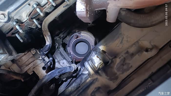

- 上周末去两个地方看了,基本可以确定漏油位置是机油塞这里。因为如果单纯是油底壳漏油,上面不可能有这么明显的油迹。
爱唯欧1.4机油塞位置有点别扭,在两个泵中间,不拆件,都看不到,更别提换了。
- 所以只能去修理厂,换了 机油压力报警器(俗称 机油塞)。

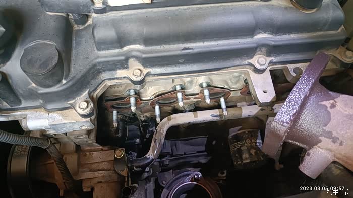

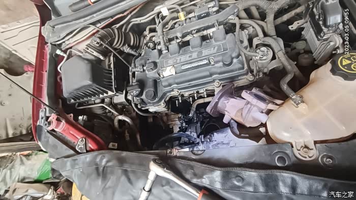

开始拆,排气歧管拿掉,下面排气管连接也得断开这样才有足够空间。对于有经验的修理师傅来说,这种活儿都是小活了。
这款车,机油塞位置太别扭了,先得从上面把排气歧管拿掉,10个螺丝固定。同时松开三元催化的上部三个螺丝。
升起来,拆三元催化底部和排气管连接的图没拍。这样上下都松开后,三元催化可以挪到旁边,给拆卸机油塞留出足够的空间下扳手。
这个就是漏油的罪魁祸首,机油压力报警器。
不仅仅是这款车,很多品牌,很多车型,这个部位出现漏油的不少。
拆下来后,旧件忘了拿回来研究一下了。看看到底是什么原因导致的漏油。
我推测的是,这个件是塑料+金属的,可能在高温运行,又经历冬季晚上室外停车 寒冷的温度变化时,导致两种材质在热胀冷缩系数不同的情况下,出现了间隙。

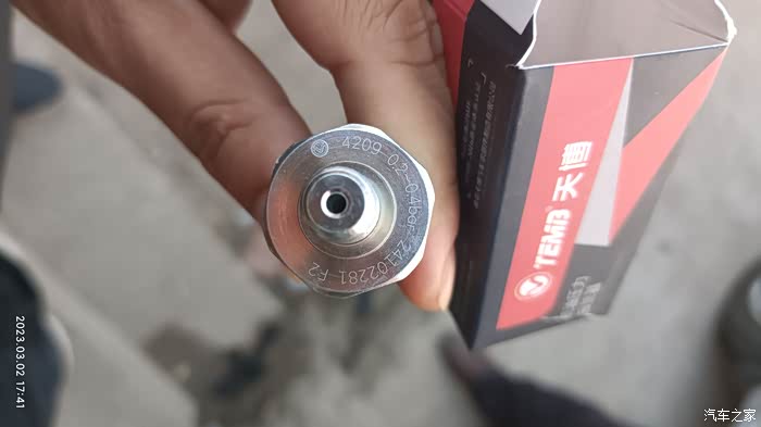

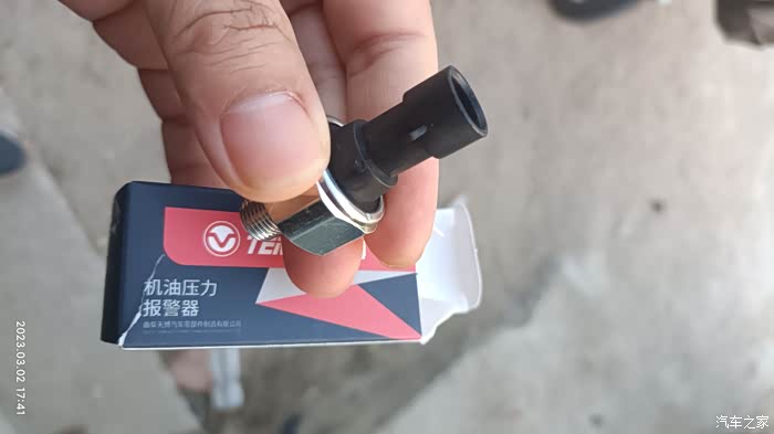

这是让朋友帮忙订的配件。网上价格28元。
新赛欧也用这款,还有五菱的车型也通用这个配件。有用过这个牌子的亲们,不知道这个质量怎么样?
