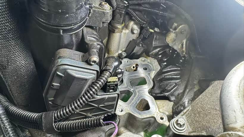

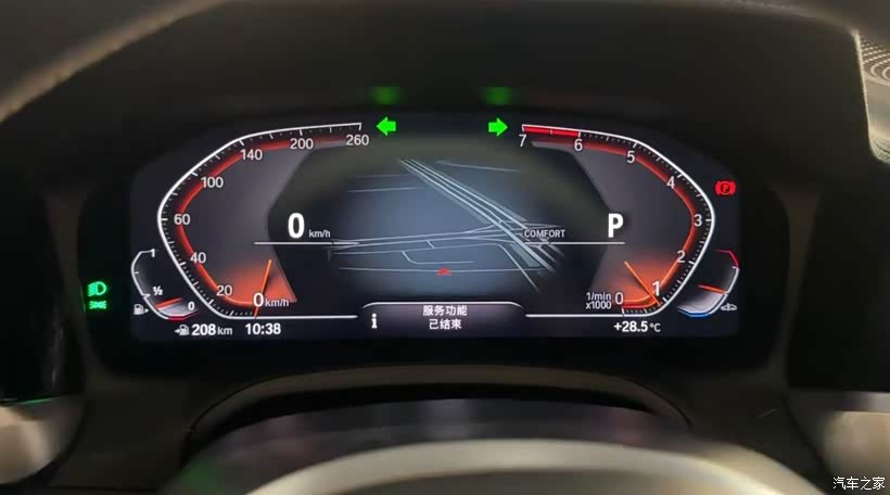

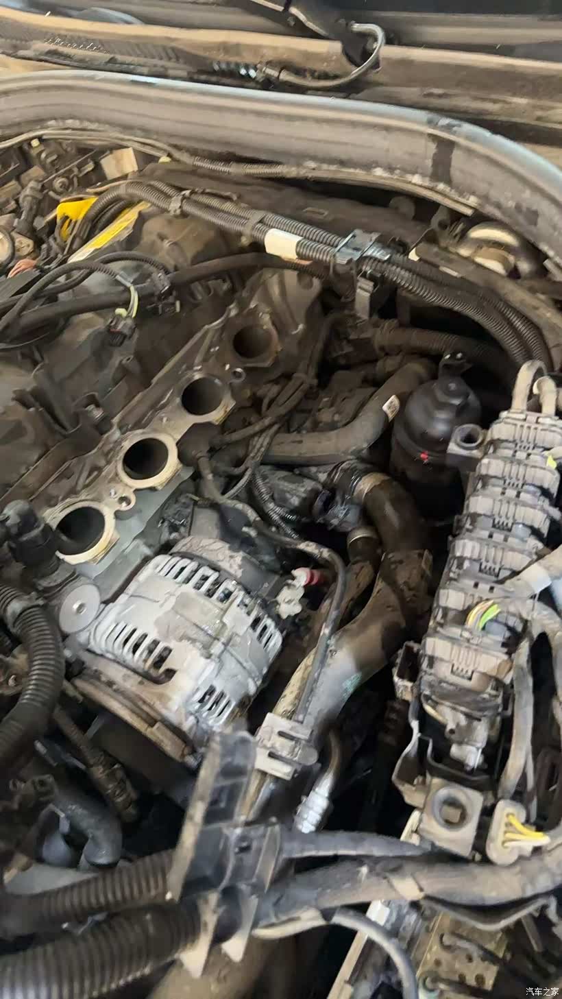

故障与检修:该车在行驶途中仪表突然提示“冷却液液位过低”,车主立即到店检查,先在冷车状态下补足冷却液并加压测试,发现压力有轻微下降,锁定存在外漏。拆开进气管路仔细排查,热管理模块区域干燥无渗痕,初步判定并非该模块故障。进一步使用内窥镜沿机油格座总成周边探查,最终确定渗漏点位于机油格座总成的塑料壳体接缝处,冷却液正从此处缓慢渗出。这款发动机的机油格座总成集成散热功能,长期高温高压下塑料材质容易老化变形,导致密封失效。根据以往的案例为防止反复维修,最好连同热管理模块和水壶回水管(俗称“三件套”)一并更换,但考虑到费用较高,车主决定本次先行单独解决已确认漏水的机油格座总成。

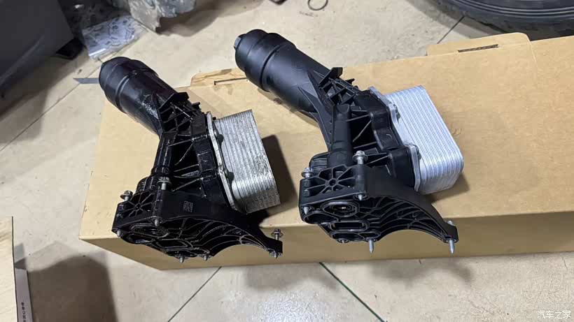

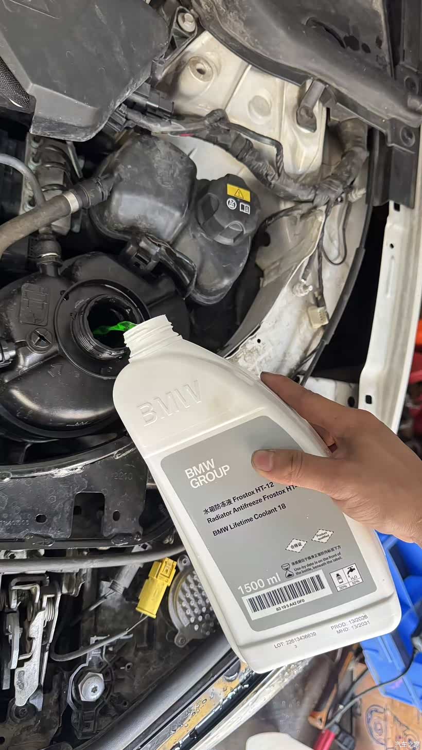

维修方案:更换件选用了原厂配套品牌马勒的机油格座总成。马勒作为宝马原厂散热器及滤清系统的核心供应商,其产品模具精度和材料耐老化性与原厂件一致,可有效避免副厂件因公差或材质问题导致的散热器与机油油道穿孔混合风险,真正做到首选原厂,其次原厂配套。同时将系统内旧液彻底排空,重新加注宝马新款原厂绿色防冻液,并按标准流程进行真空加注与排气,确保冷却系统无气阻。修复后反复路试,液位稳定再无渗漏,故障排除。
