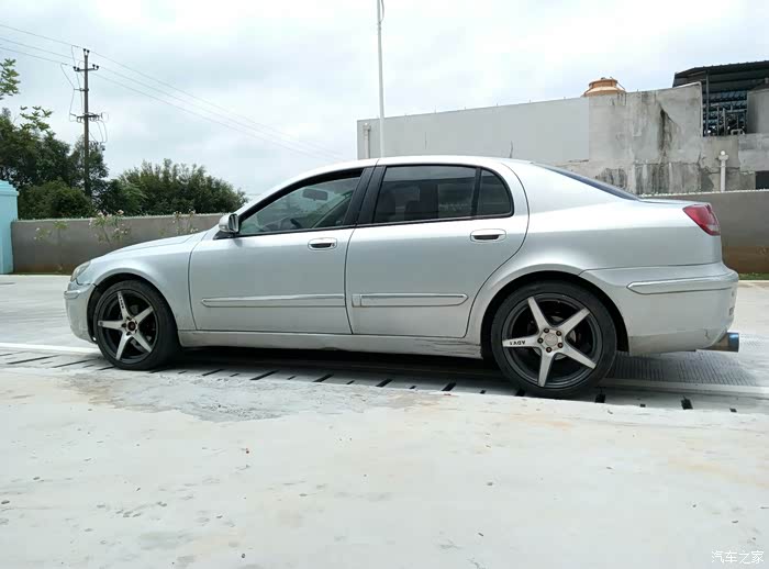

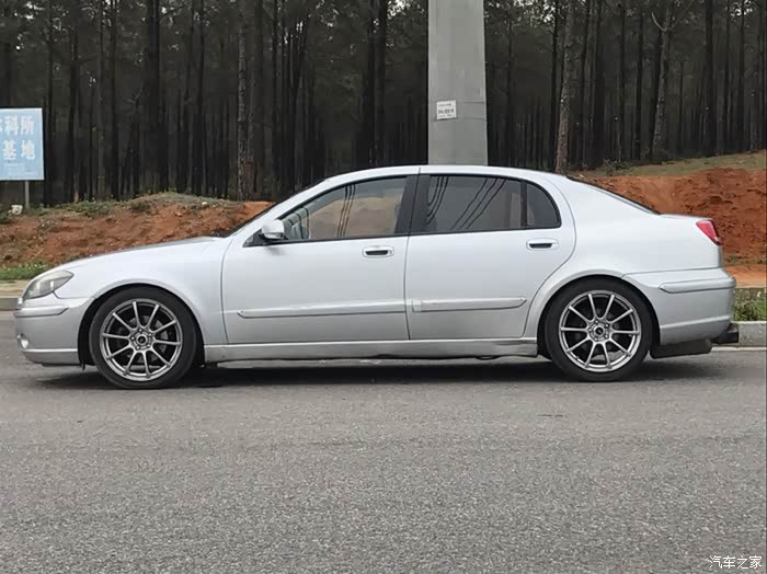

其实我很喜欢骏捷的造型……从07年第一眼看见骏捷的时候我就爱上了这台破车……没错,他的确是一台破车……修修补补数年,但也承载了我多年的落寞和梦想,沮丧和重燃的希望……在我父亲提议卖掉它的时候我毅然拒绝
你不觉得这就像一个兄弟一样陪伴你多年吗?风雨中奔跑洒脱……虽然你4G93跟拖拉机一样拖沓……但历程24万公里机器状态还是杠杠的……只是玻璃升降机换了十次……摆臂换了十几次……油泵挂了一次……机油泵挂了

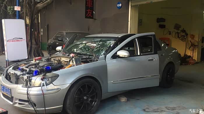

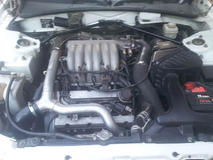

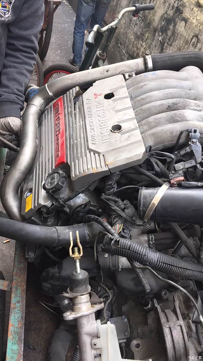

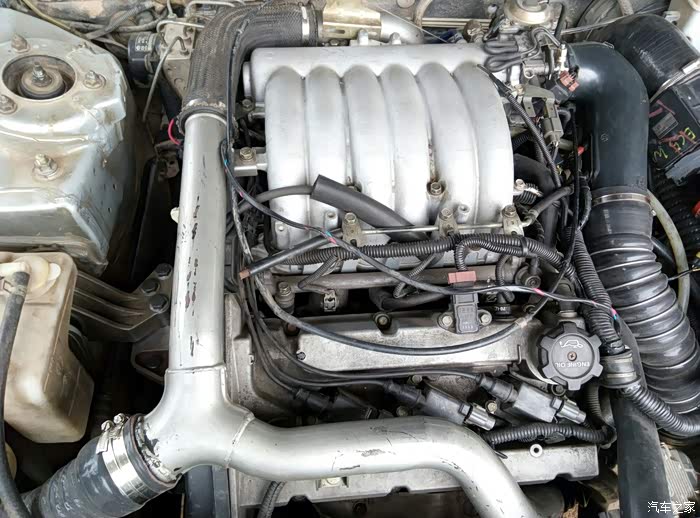

点火线圈换了几次……很欢乐……从一个屁都不懂的少年变成一个中年修理工……这套13是前驱的……加速伶俐……只不过我这边的师傅人蠢……我花了五百块抬了机器就自己捣鼓了
只不过空调一直没有解决好,夏天屁股都是湿的……其实我有别的车代步,为什么我偏偏跟骏捷过不去,有时候我想……可能是那年夏天在高速上让一台c260耍了几十公里,我内心的愤怒至今还是火山口……
其实我对这台机器有点失落……不过陈田都是这样……眼不见为净

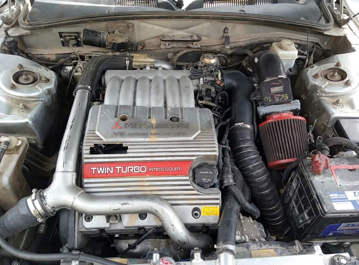

稀罕的VR4油箱……这油箱要是没有……基本上只能和四驱说再见了……反正我不愿意后备箱背着一个***的金属赛车油箱……

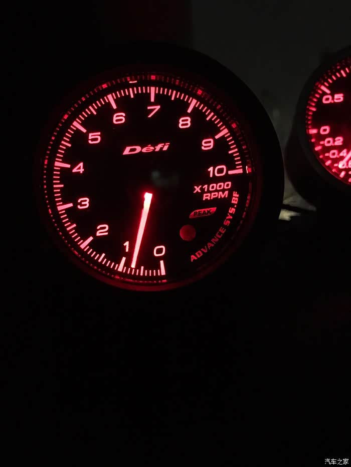

竞技电脑……稀罕货mins

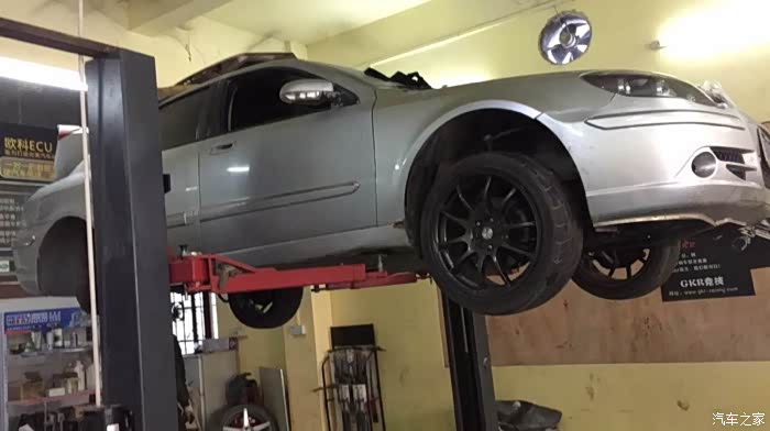

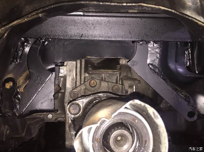

切分动箱位置

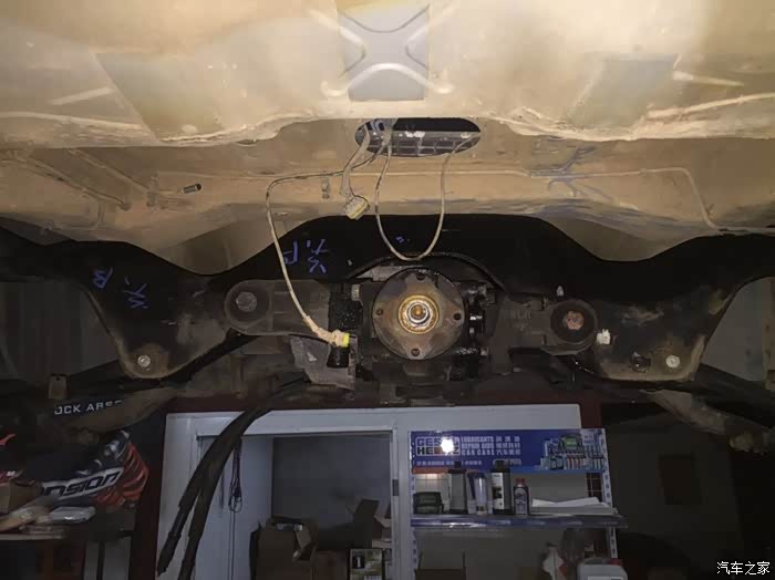

后桥

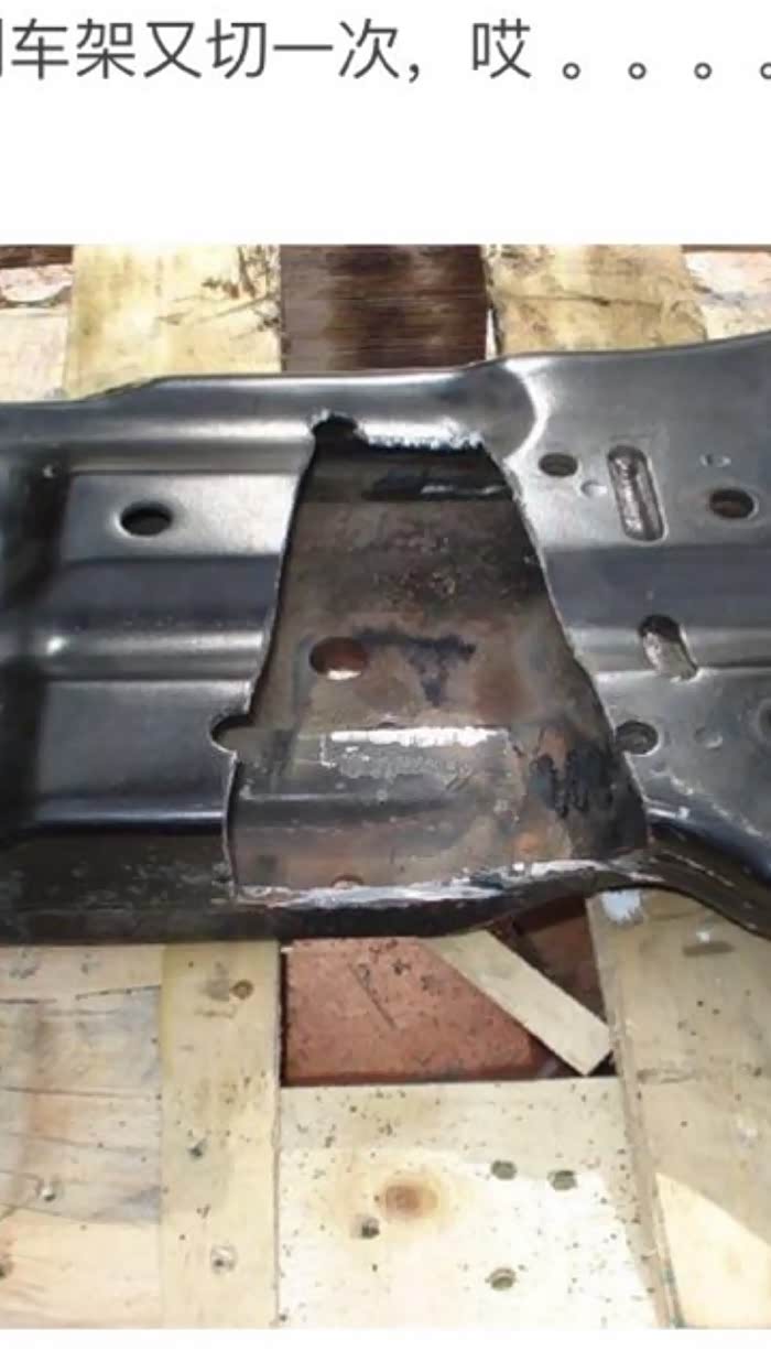

固定后桥……加焊良心加固……稳不稳不知道……起码爆操几千公里还没发现问题
