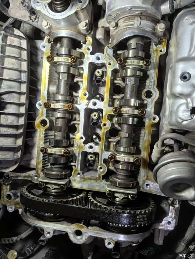

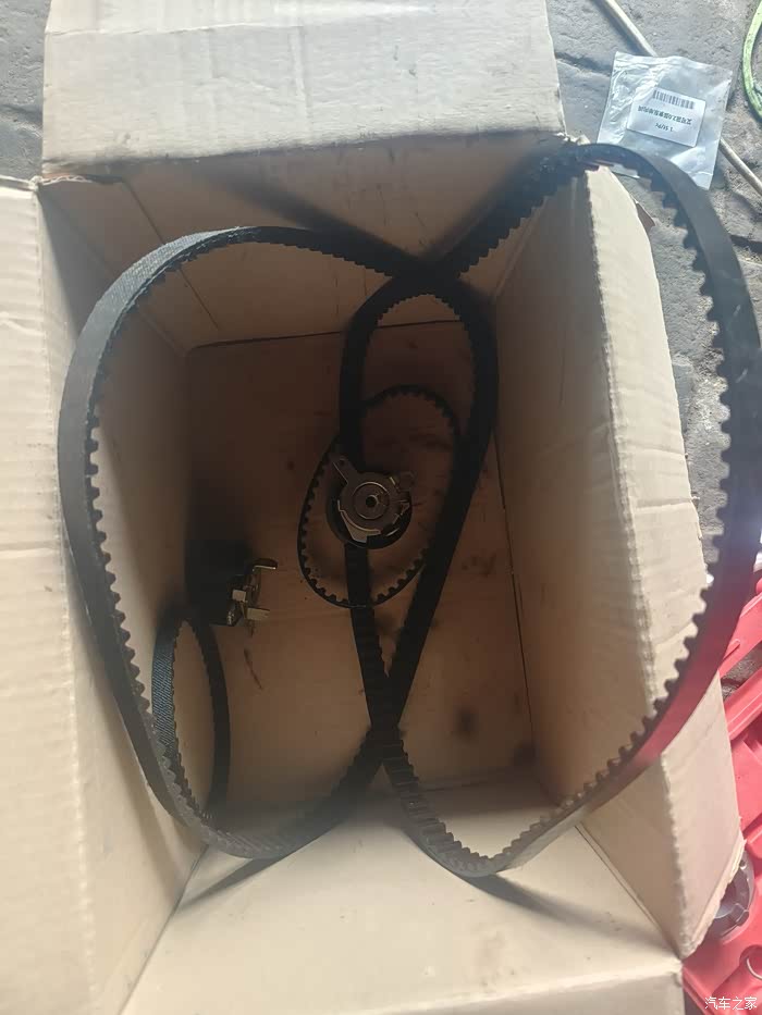

13款正时皮带是宽的,14款是窄的,两台车都换的窄的正时皮带,涨紧器都一样,机油泵皮带两台车都一样是窄的,有宽的

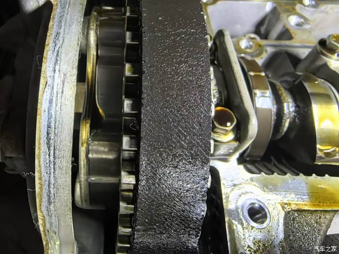

旧皮带和涨紧器,掉毛两台车都没有,就是一台十年一台九年,年限到了,就都换了

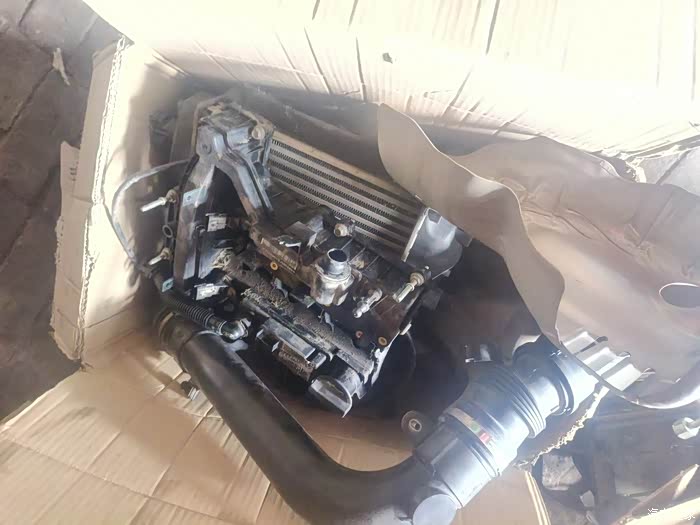

这玩意呢拆的太多,发电机,起动机,压缩机,正时盖子,机爪垫,气门罩盖,水管,电线插头总之拆的太多,一般人就不要自己搞了

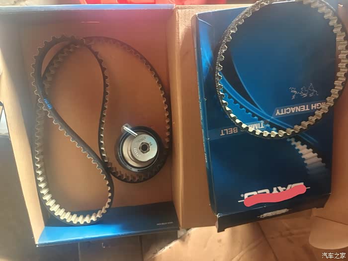

正时皮带型号
还有涨紧器
拆的一堆附件
换下来的两台车的正时皮带和机油泵皮带和涨紧器

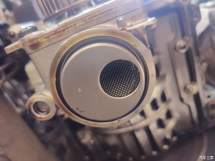

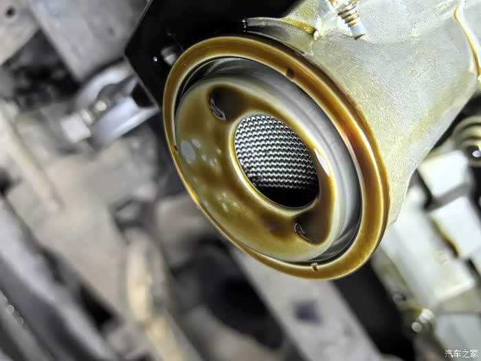

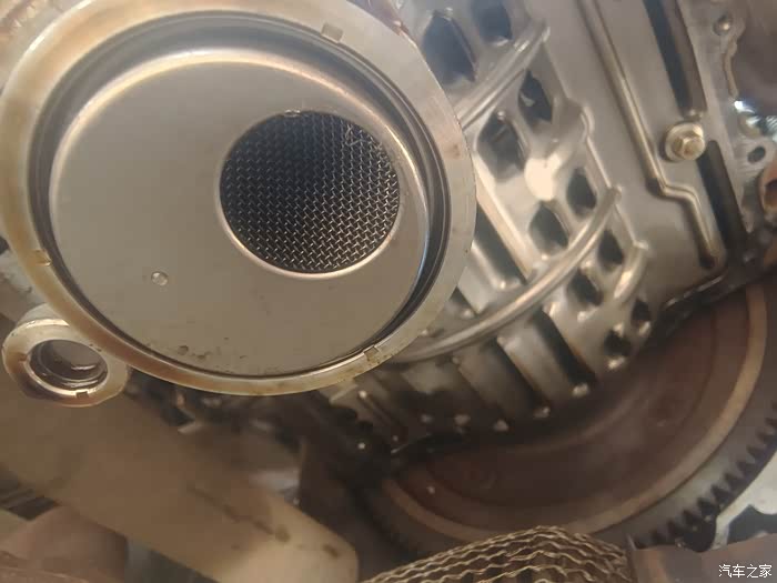

机油泵滤网很干净,这两台车都一样,机油要不是妹夫或者驾驶多,别的不用
很干净的

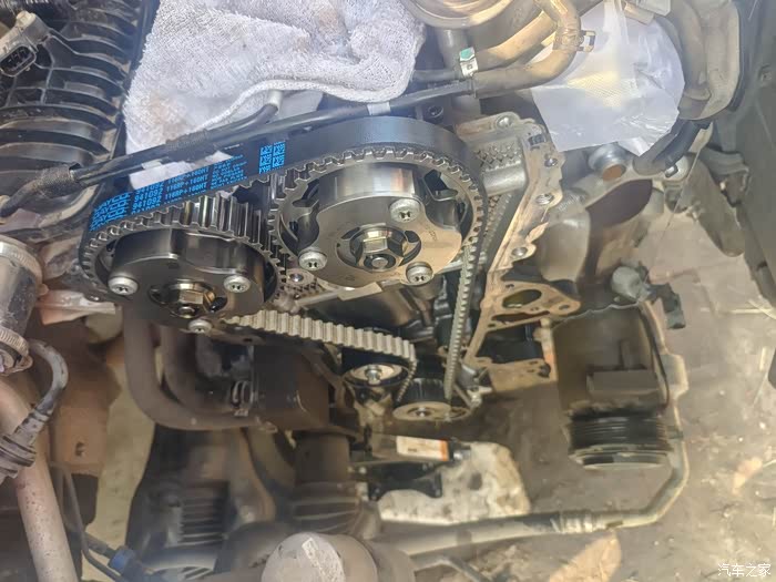

这是新的,一个人干活,就拍了一台车,没时间拍,我自己的没拍,换一台车要一天半,现在朋友的车也换完了
