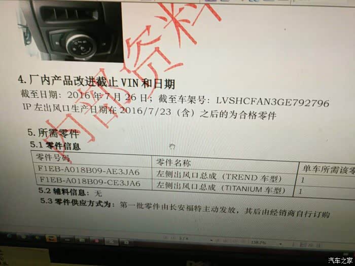

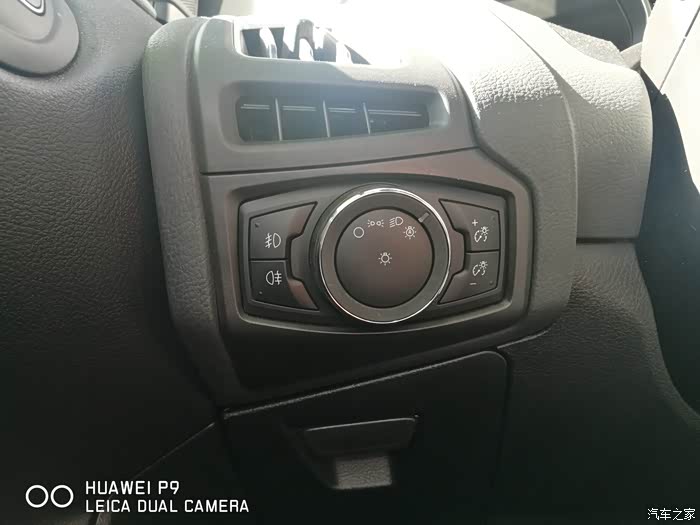

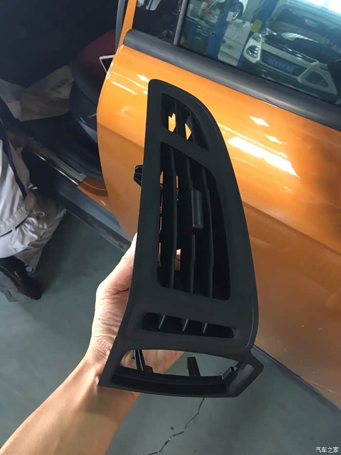

坐标广州,提车一年了,早就在论坛里看到过大灯开关边框裂的帖子了,一直认为自己人品应该还不错,应该不会遇到了,没想到前段时间路边停车等人随意一看……上论坛一查看到有车友发出来的福特文件,我的车刚好踩着不合格批次的尾巴,果然买到正品福特,趁保养时候问4S店可不可以索赔,4s店到时不推脱,说有这个事,帮我电脑一查之后告诉我不可以给我索赔,说电脑里查不到我有这个项目,反倒是有一个油箱盖拉绳的召回,我把文件图片拿出来跟4S店理论,我的车的时间和车架号就明明是文件里的指定区间,文件你们出的,标准你们定的,为啥说我不在范围就不在,必须给我讲清楚,4s店但是还算通情达理,没有强硬推脱,说他们也不清楚,需要向厂家反馈之后才能答复,我也同意了,没想到3天之后给我打电话说可以索赔了,心中窃喜

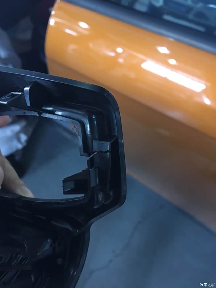

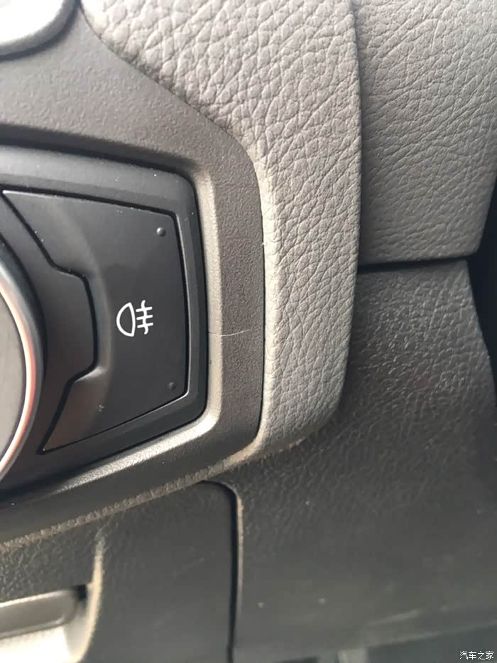

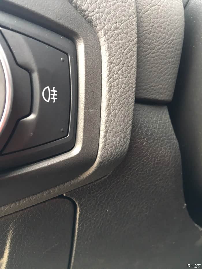

从外面看只是微微有裂痕,没有其他车友那样直接断开

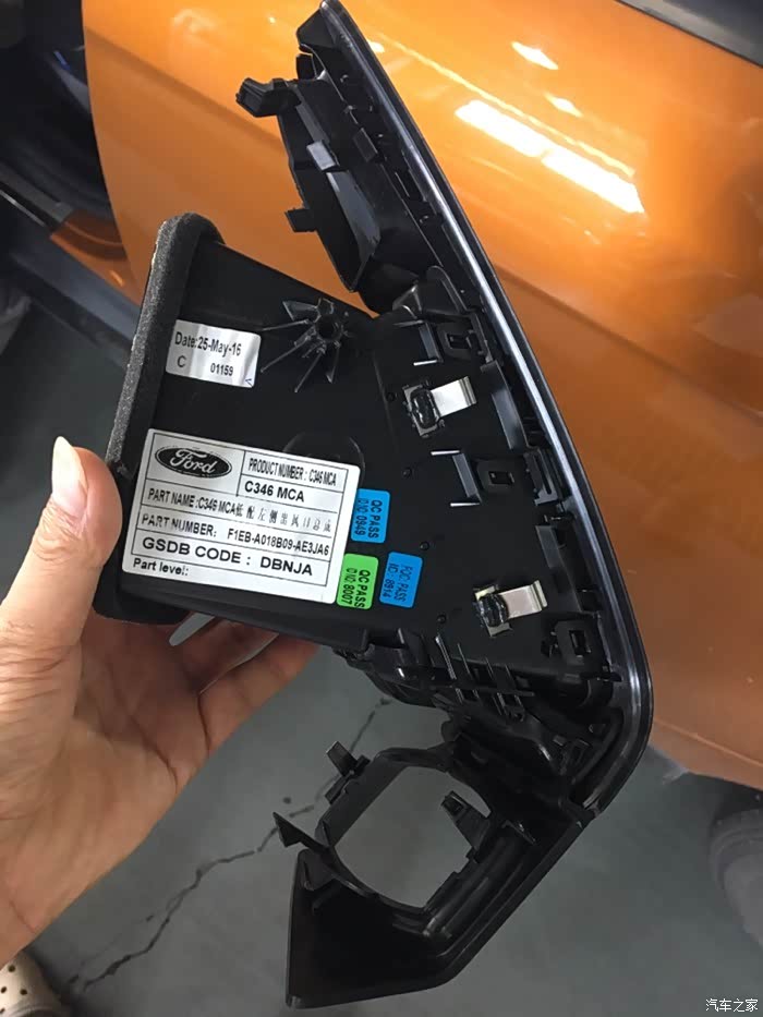

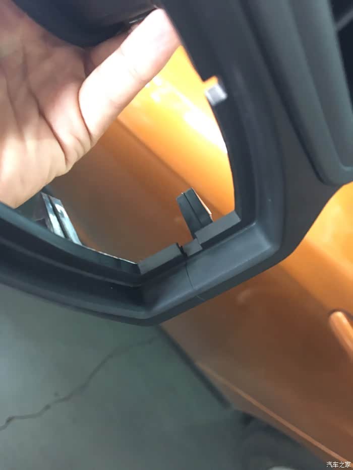

原车拆出来的,其实已经裂得差不多了
整个出风口总成一起换
福特的文件,4s店都有收到的

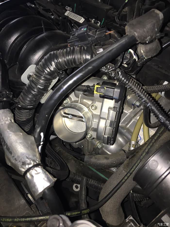

这个卡箍搞死人,没有专用工具好难拆,我是用老虎钳来夹的,建议换掉它,用那种可以拧的省事

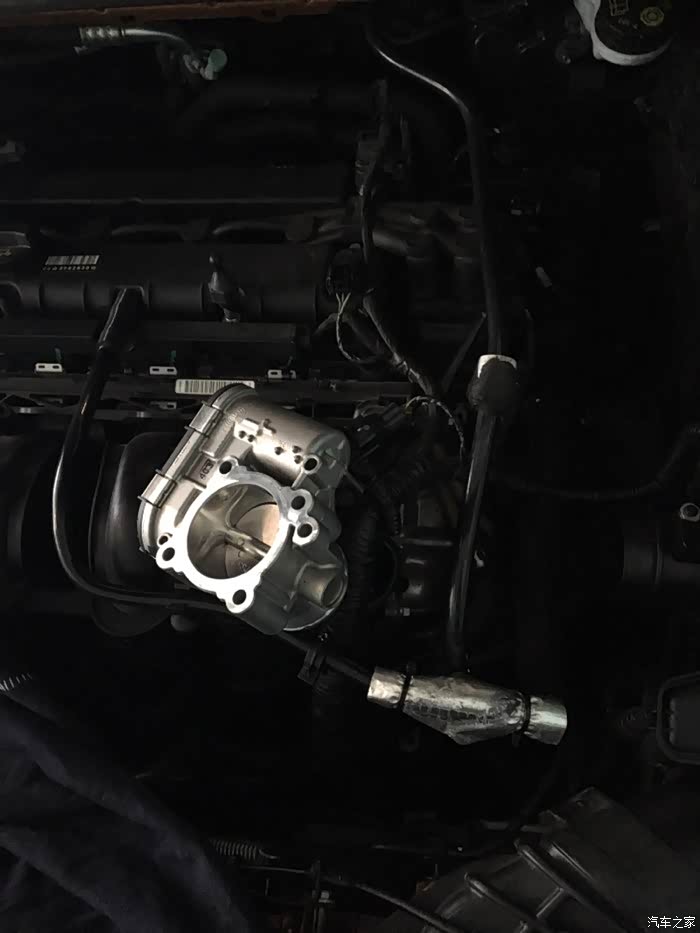

拆掉橡胶管子,露出节气门了,上面有4个螺钉,拧下来就可以把节气门整体拿下来了
我没有拔线,其实拔了洗也没问题,福克斯的车不用匹配电脑

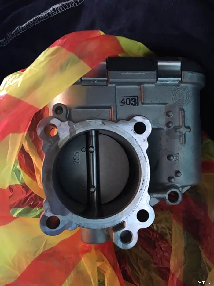

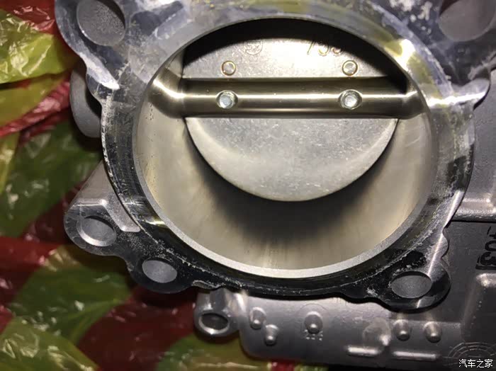

2万公里还可以,不算太脏
有点油污

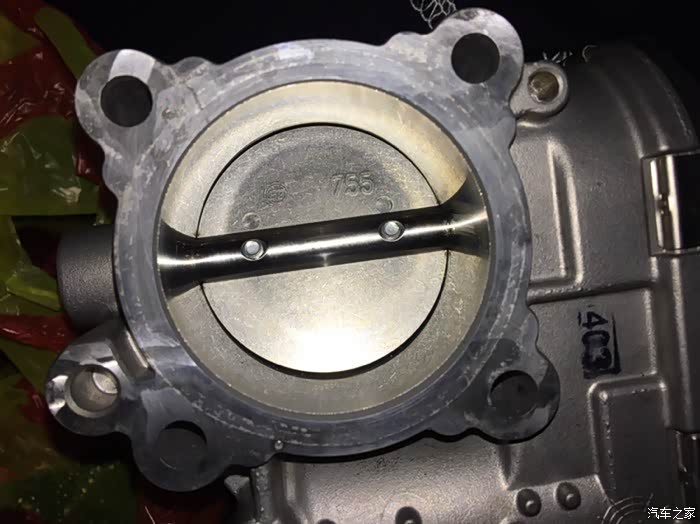

垫上个塑料袋,以免喷的清洗剂流到发动机其他零件上,用的就是市面上的化油清洗剂就可以了,大概10快一瓶
喷了清洗剂就用布来擦,不要用锋利的东西,比如螺丝刀之类的去刮里面的污渍,容易伤了节气门,洗完亮晶晶
我没有用手掰开叶片来洗,我一个人搞,所以我把??拧到第三档,用一个东西顶住油门,节气门的叶片就打开了,有条件可以找人帮忙踩油门也是一样的
