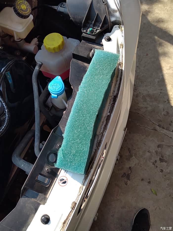

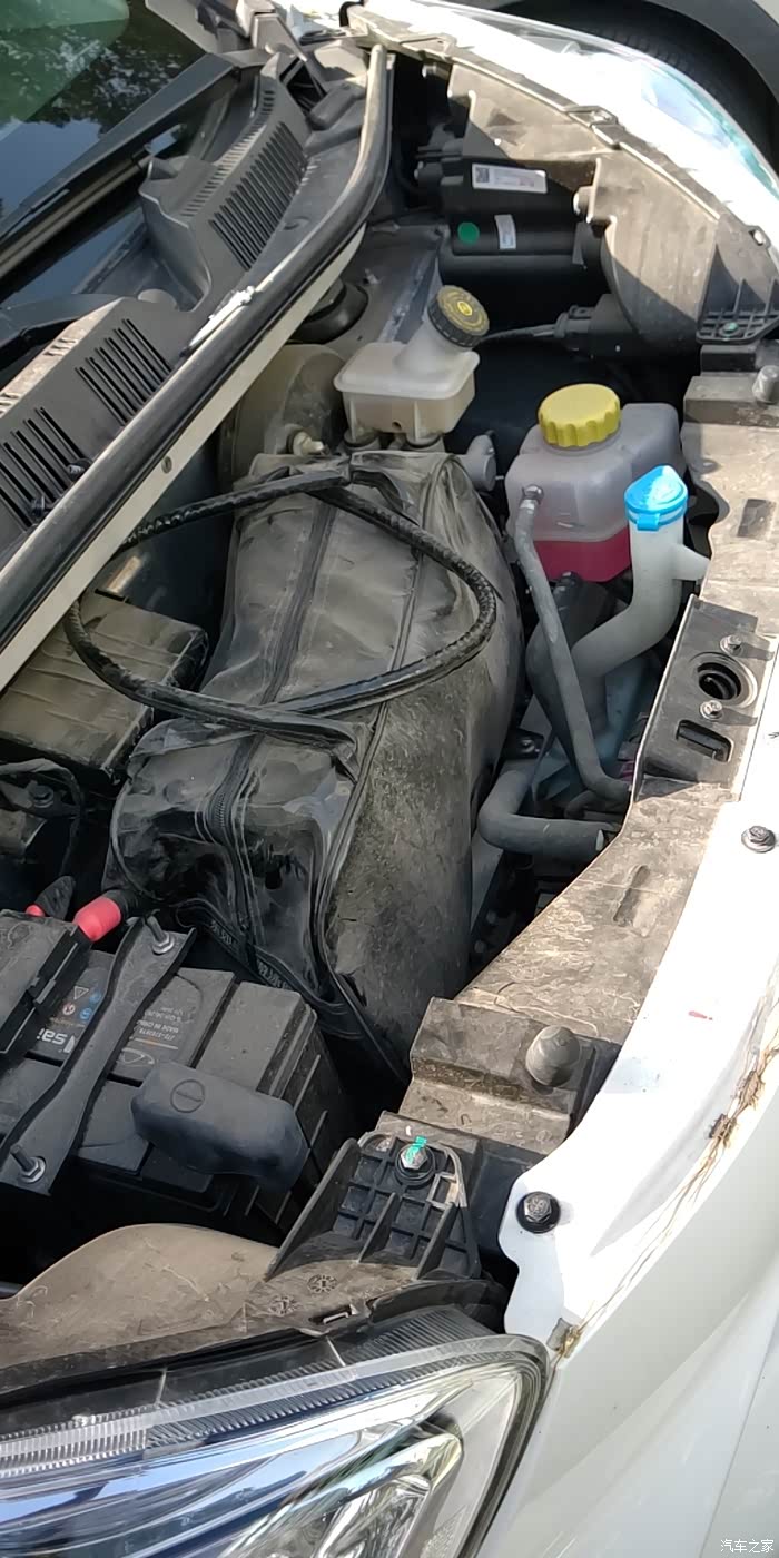

前仓储物,软包随便放

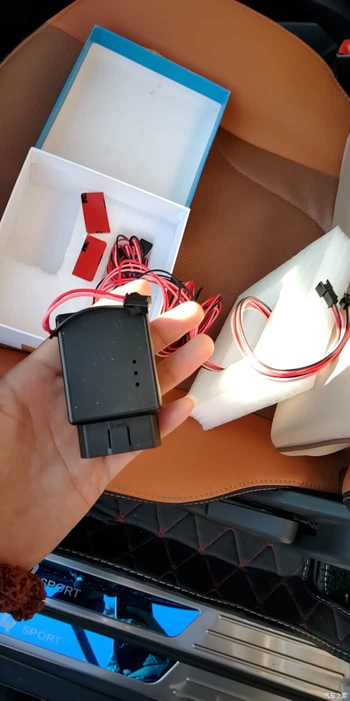

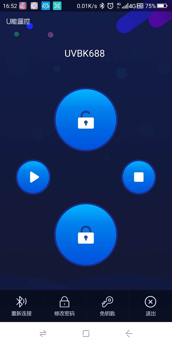

UBVK双蓝牙模块!触控,感应,APP三管齐下,总有一款适合您!
手机APP界面,暂时只适合安卓机
这个就是我们的猪脚!里面藏着我的备用钥匙

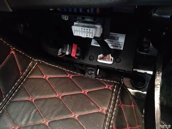

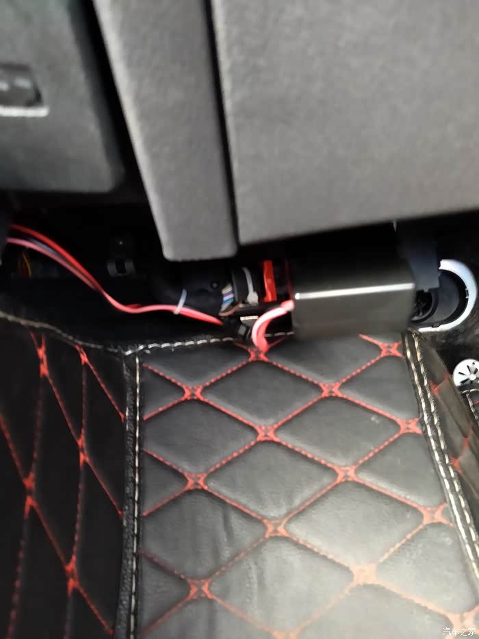

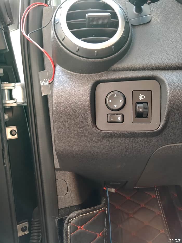

白色OBD
往驾驶座下面的OBD接口一插就万事OK了
OK了吗,那么容易?是的,就是那么便捷。这时候已经能做到靠近感应解锁,远离自动锁车。
但是旁边那根线是干嘛的?

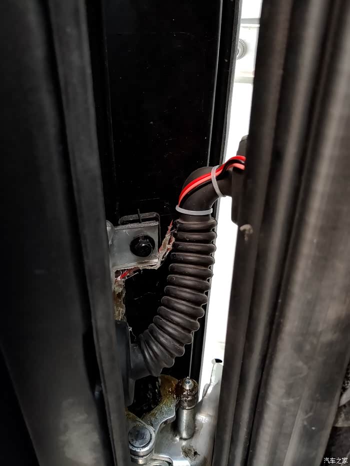

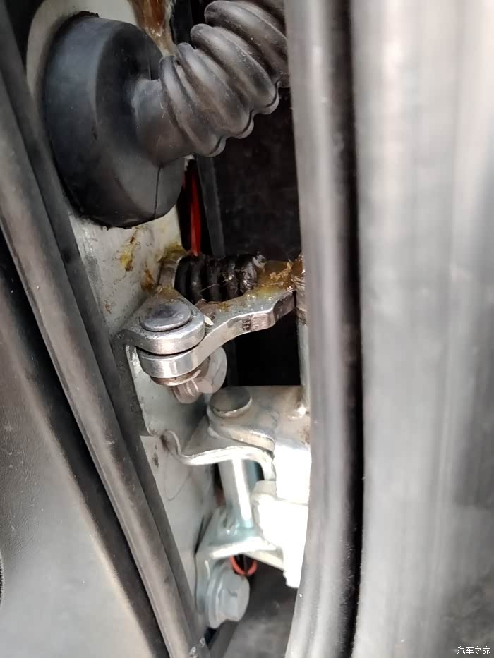

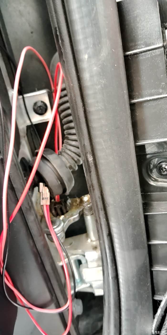

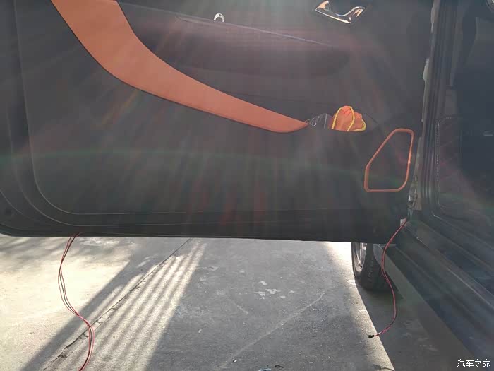

撬开门板看一看
最后选定放这里
为什么不往左移一点,离门把手更近呀?在往左就是钢板了,触摸板放那里触控被屏蔽了!

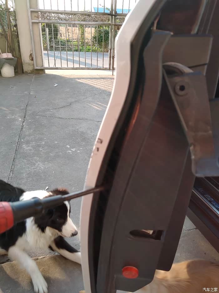

说做就做,手残党开始表演了!

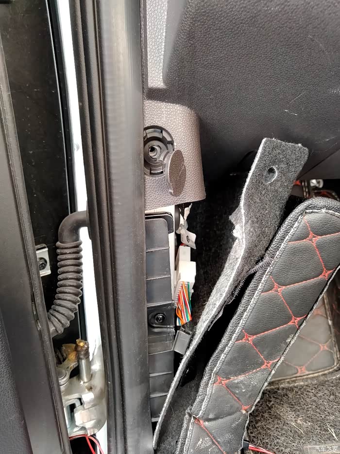

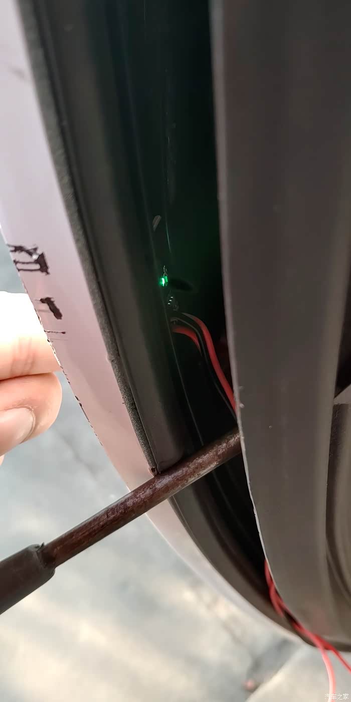

门板下面和侧面有5颗螺丝卸下,一字起子撬开,塞进去
这个螺丝8号套筒,没有的话就老虎钳直接拧
实在塞不进去,放弃
为什么说我是手残党,这个套管我实在是塞不进去
只能塞缝里,用胶凑合一下了

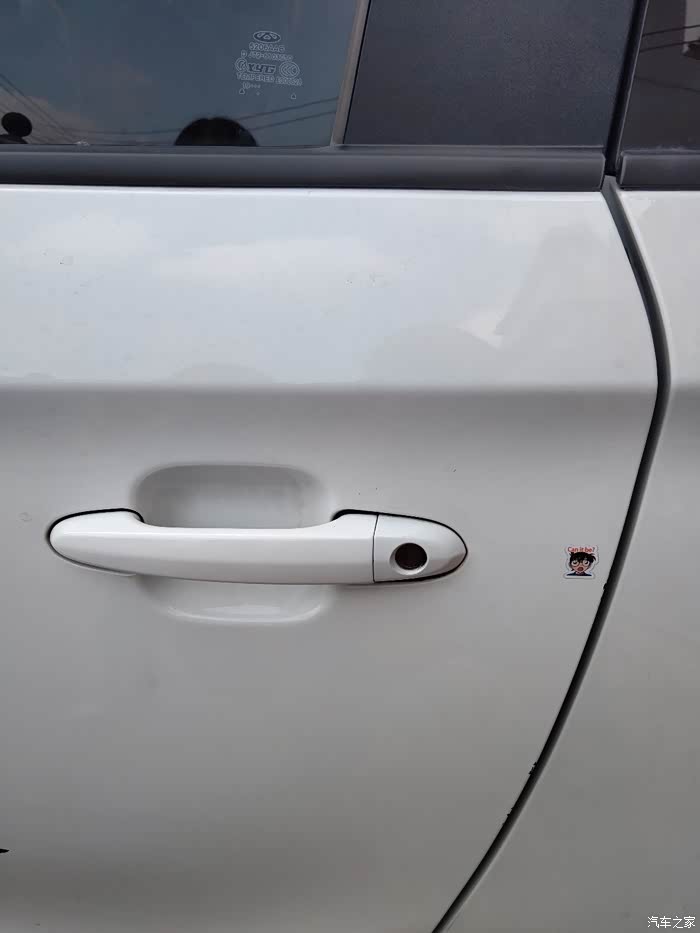

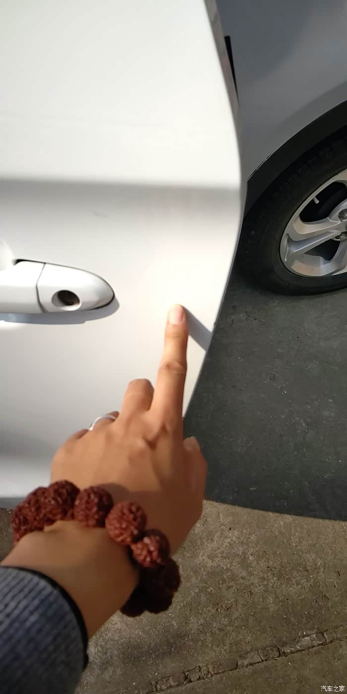

触摸板试验,门上按一下,灯亮
装好啦,贴个柯南指示一下!蓝牙第一次连接按一下是开锁,再按一秒锁车。
