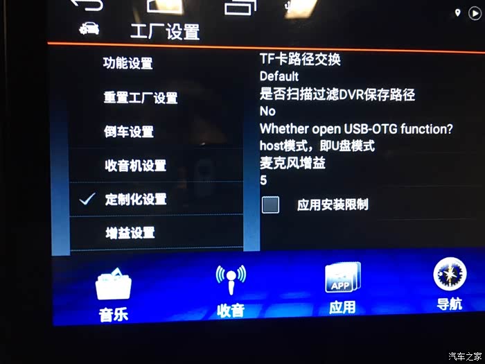

问题的关键是:有两个锁顶程序安装权限的开关。一个在安卓系统本身,设置--安全--安装其他来源的软件。另外一个在车机系统的厂家设置里。安卓系统里的那个开关很容易找到,关键是车机系统的厂家设置里的开关,非常难找。而且还需要一个厂家的密码。
有幸的是,大神提供的帖子里,提供了一个厂家的密码。大家从屏幕点击“车机设置”,进去找到厂家设置,输入密码之后,就可以见到很多隐藏功能的设置按钮。比如倒车影像、倒车辅助线、CD等等。其中就有一个选项是关于软件安装权限的,构选上就对了。
因为我个人是在将20200608版本降级到20200525版本之后才发现这个隐藏设置的,所以就没办法再测试其他情况了。在20200608版本中是否可以通过打开厂家隐藏的设置来实现app安装权限,请坛友们测试。如果成功的,也请告知一声。谢谢。
