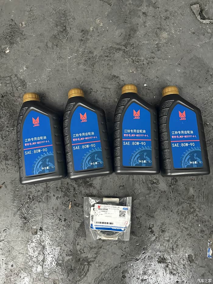

4瓶油 一个油封
因为年前发现漏油 准备油封也换掉

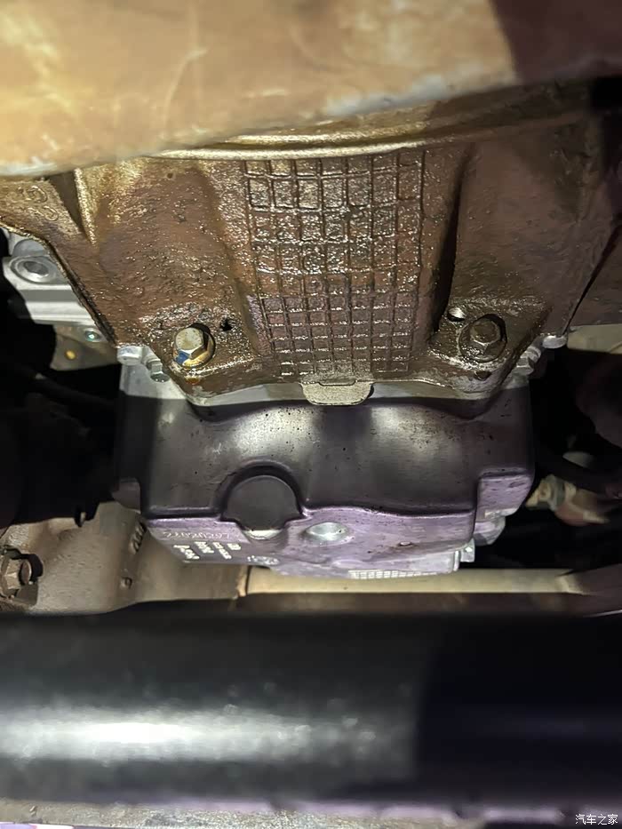

变速箱散热器 渗油还是防冻液
散热器又来了
以为是变速箱渗油 仔细一下 散热器那边过来的

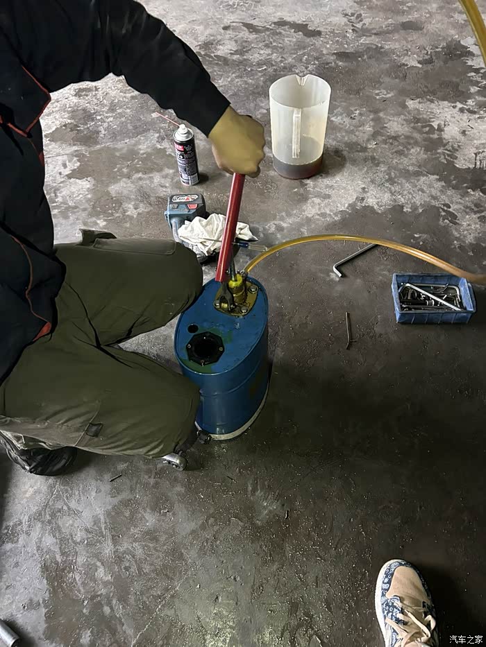

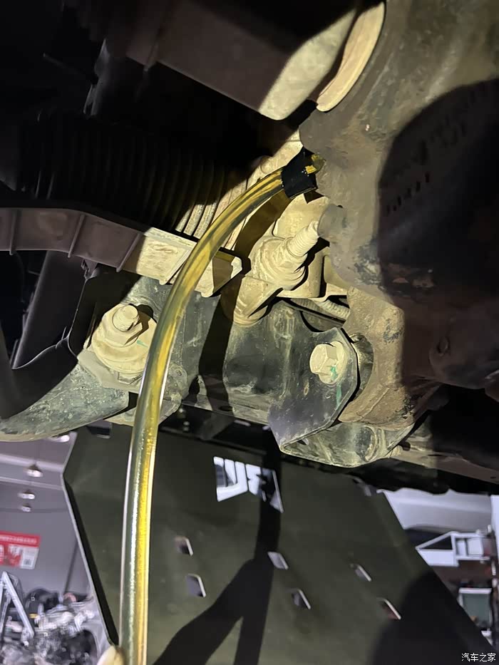

重力加油
重力加油

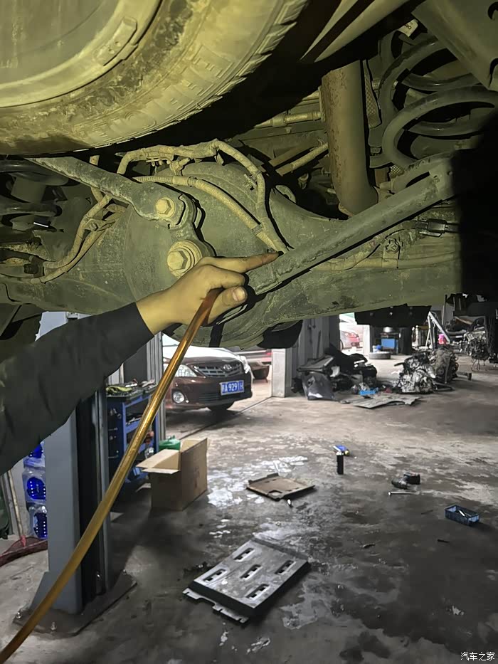

重力加前桥油

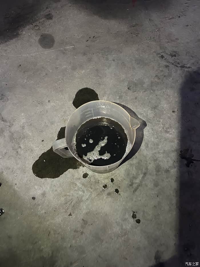

放出来的前后桥油
重力加后桥油
这次前桥又不渗油了 油封没有换 渗油的地方全部清洗了一遍  下次再说吧
