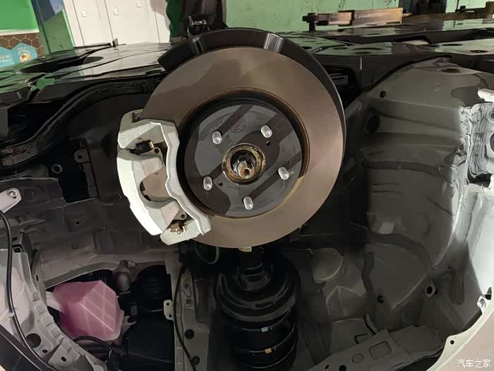

1、先拆下车辆的轮子和车轮的内衬(翼子板),以及整辆车下面的塑料护板;前轮翼子板拆后顺便往A柱那里塞海棉,可以有效降低A柱风噪。

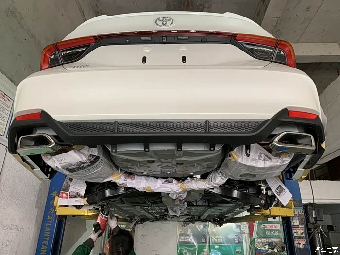

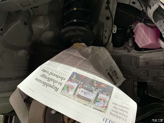

2、然后把刹车用报纸包住后用纸胶带固定好,别让底盘装甲材料染了刹车盘:

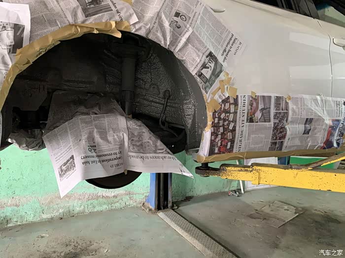

3、在车身位置用纸胶带固定报纸贴好,污染了车身就麻烦多多!

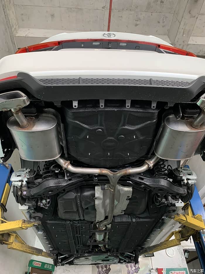

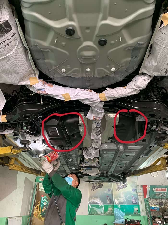

4、排气管也用报纸包好;排气管被底盘装甲材料污染后会让爱车臭上好一阵子;红圈位置是油箱,不用喷底盘装甲;但也要对油箱后面的位置喷。底盘位置喷8~12瓶2L的,前轮子喷1.5瓶,后轮喷2瓶左右,都分两次喷(一次喷太厚了难干)。喷底盘装甲相当于贴止震胶,但功能多了一个——保护底盘防轻微撞击。底盘灰色胶是原厂减震胶(看备胎位置),覆盖位置不多。
5、豪车为降风噪底盘都铺满止震胶,喷底盘装甲就相当于铺止震胶的作用。所以要稍微喷厚点效果才好,8~12瓶需分二次喷。当然如果要求高的可以作车内底盘隔音,自己买材料:0.5*0.8米尺寸8块厚的止震胶300¥加8块厚的隔音棉100¥,材料共400¥左右,人工500¥;这样作的效果肯定比喷底盘装甲好,毕竟止震胶厚度比喷装甲要厚很多;但差了一个保护底盘的作用,还有就是作底盘隔音在低速下效果和喷底盘装甲差不多,差别在高速下隔音比喷装甲效果要好一些;这点有实测数据说话。作底盘隔音还是喷装甲这一点看个人对隔音要求去作。

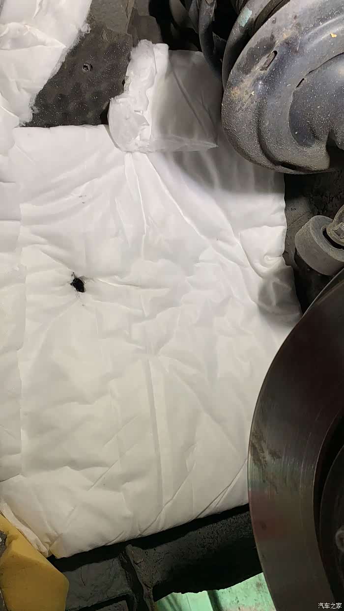

6.在底盘装甲稍微有点干燥后,在轮廓内部位置贴3厘米厚的海棉,这里的海绵可以用不带粘胶的,直接贴在没有干的底盘装甲上。加强版就在轮罩(叶子板)的背面再加贴厚隔音棉,用隔音棉就是防水和隔音。贴的时候预留直径4厘米螺丝孔(剪好孔再贴)。满铺海棉需要1.7平方左右。图示这种海棉3厘米厚某宝售价100元买2平方米就够。全车隔音重点就在这四轮隔音上:如果对隔音要求高的就在轮廓内部贴厚的止震胶和厚的4厘米海棉,止震胶贴在铁皮上,然后贴厚的海棉;同时轮罩(叶子板)背面贴隔音棉。这样做隔音效果比喷装甲效果好很多!雪铁龙C6就是在轮罩(叶子板)位置贴厚的隔音棉来降低胎噪的。全车的隔音重点就在这四轮隔胎噪处理上!四轮隔音做好了整车降噪就上一个档次。这里搞好后亚洲龙的静音效果可以直接干翻丰田家的大哥雷克萨斯ES个人实测贴海棉效果好过吸音棉,参考现在部分静音轮胎内都贴了海绵。

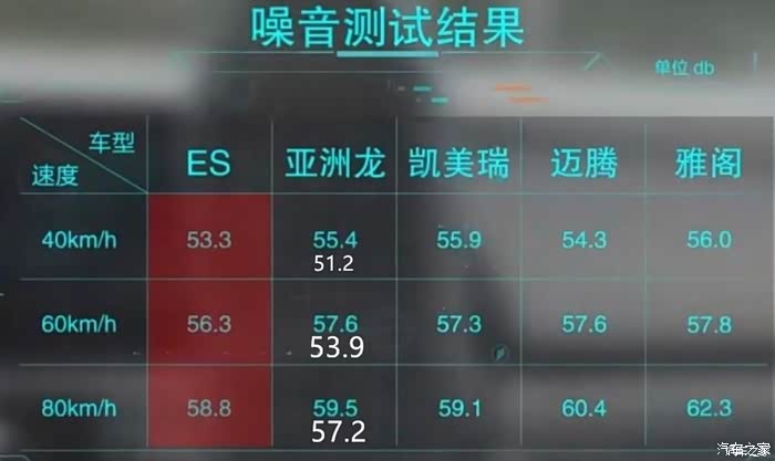

白色字体数据是施工后用日本三量分贝测试仪实测所得。根据网上查寻的资料和自己操作后总结:1、隔音棉抑制胎噪,止震胶抑制风噪=>诸位可以去查看参考雪铁龙C6轮廓内部就贴满隔音棉和豪车为降噪底盘铺满止震胶就这个原理。在抑制胎噪上海棉的作用大过止震胶!所以四轮轮廓上可以不喷底盘装甲,但一定要贴3~4厘米的海棉。2、整辆车隔音重点在四轮上,建议贴最厚的止震胶(或尽量喷厚点装甲材料)和贴3~4厘米的海棉在轮廓里。3、实测亚洲龙的胎噪和风噪在超过50公里/小时后都大过发动机传入的噪音,所以大家大可不必做去防火墙隔音。四门随意在最外层铁板间隔贴点止震胶和内层满铺海棉就可以了。海棉很便宜,4门加4轮一共需200¥的材料费,减震胶一小块30¥铺四门足够。建议尾箱顶部和两侧也塞海棉。惠州车友想入惠州亚洲龙群的也请私信,目前有亚洲龙车友200多人。

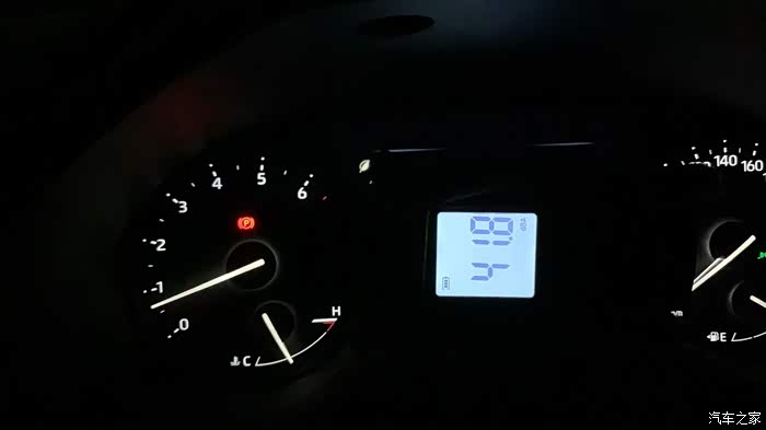

汽油版2.5发动机怠速的噪音,很安静!但比2.0的要吵一点。

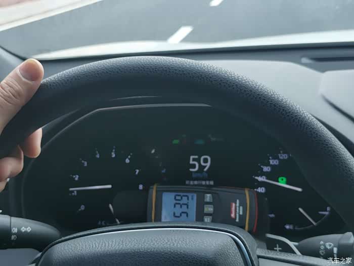

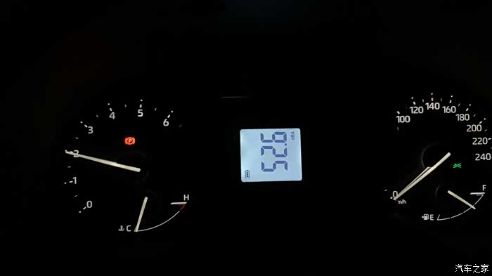

汽油版2.5发动机2000转车内噪音,也算安静。比网上测试2.0发动机噪音大。时速60公里/小时车内噪音53.9分贝;此时车内噪音已经大于发动机2000转的噪音;2.5发动机在时速120公里/小时转速才1800转,而速度60公里的路噪已经超过发动机2000转的噪音,说明超过50公里/小时后车内噪音都来自胎噪和风噪!其中胎噪大于风噪。不是发动机传入驾驶舱的噪音,所以亚洲龙没有必要在防火墙位置那里再做隔音。如果想降低发动机噪音也可以参考我的主贴《花40元就可降低发动机噪音2分贝以上!!——往驾驶室下面塞海绵》

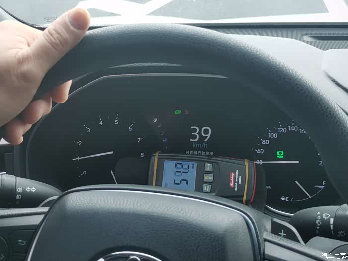

40公里/小时的车内噪音,比没有做改善2分贝左右。
60公里/小时的噪音,貌似比雷克萨斯ES 60公里/小时要低2分贝。

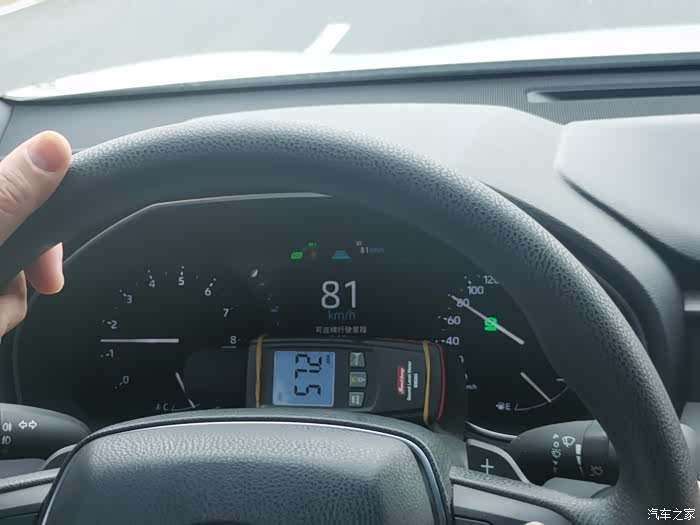

80公里/小时的噪音,基本和平时环境噪音差不多;噪音略低过雷克萨斯ES,隔音基本和豪车看齐。
100公里/小时的车内噪音比雅阁80公里/小时还低点。算操作成功;钱没有白花!
