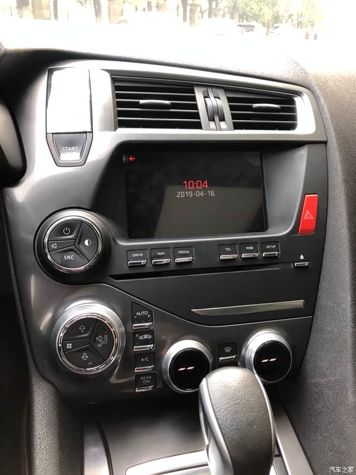

好久没发帖了,南京去西安的高铁上,闲来无事用手机发个作业。灰暗的一年,经历了各种不顺。期间,车子也碰了,因为某地4S的不专业,辗转4S及专修店多次,历时两个多月终于一切恢复正常。经常来论坛看到很多车友改了Nac主机,但是因为与老款空调面板很多按键不能完美匹配,所以一直没有下手。偶然的机会看到了咸鱼上有卖家出欧版的空调面板(据说国内最后一个),正好卖家也有nac主机,就一起入手了。具体拆装的过程就不赘述了,论坛里很多车友都已介绍,期间因为卖家发线问题,拆装了两次,直接上图吧。(ps:感谢论坛里堪称扫地僧的技术大拿,新疆的老王同志。加了微信,做了很多技术指导。)

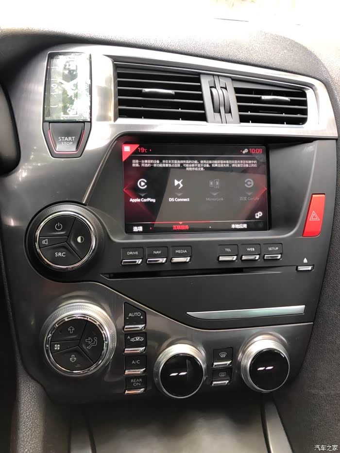

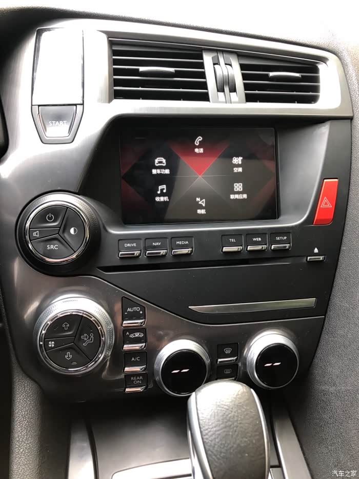

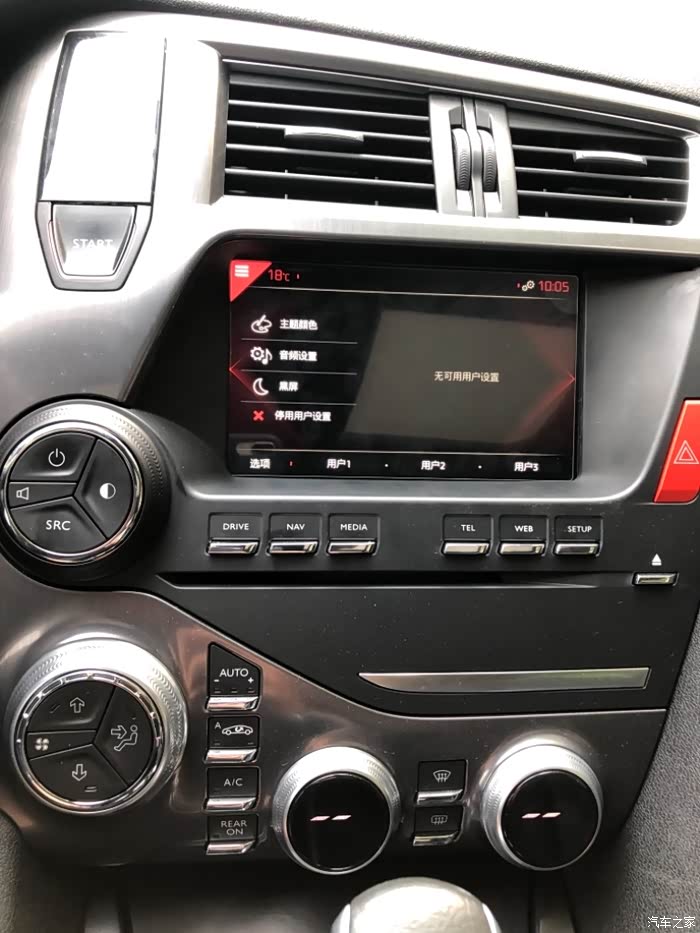

欧版空调面板
开机后画面,任何界面中三根手指都可以调出

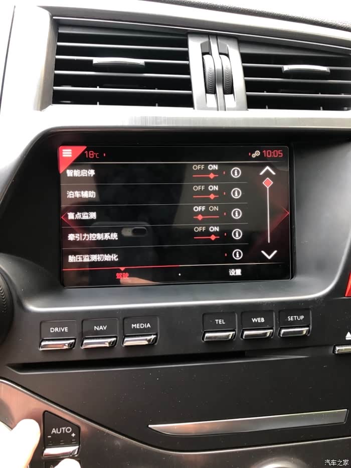

Drive键对应的界面
可以同步手机联系人,也可以Siri语音拨打
黑屏就是夜航功能,要在车大灯亮起时才有用,当然欧版上那个黑白按键可以一键实现。

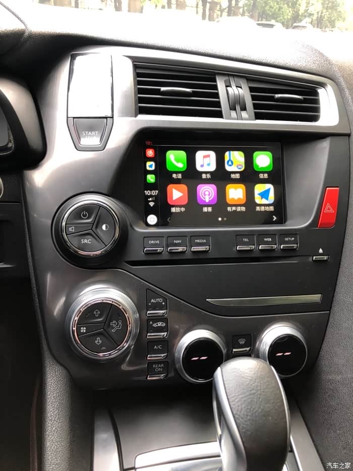

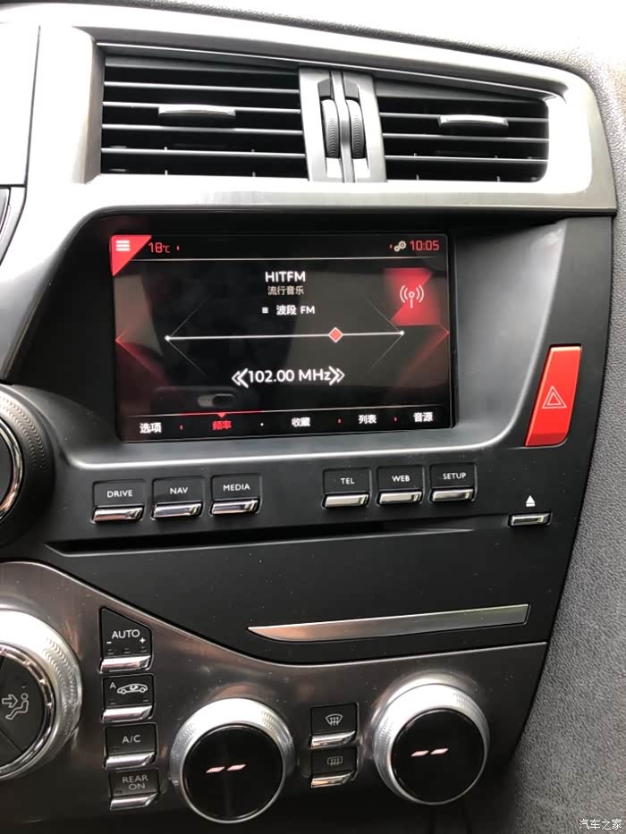

主机最重要的新增的carplay等功能

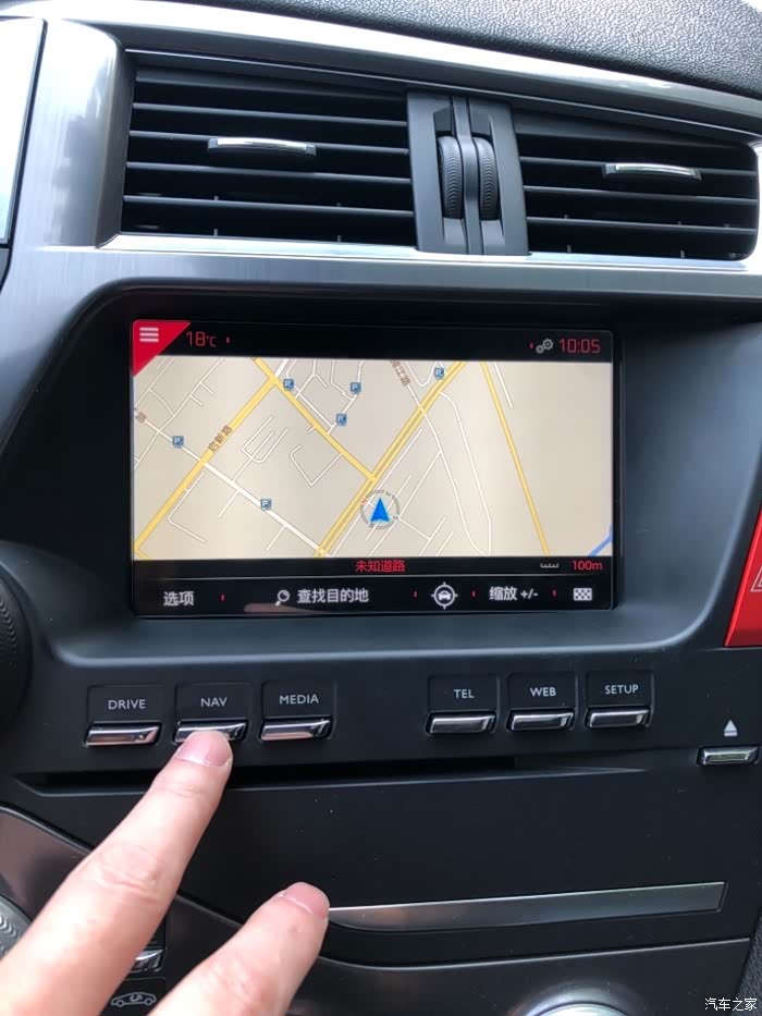

NAV键对应着主机自带的导航
WEB键调出的连接界面,高德、百度的都能用

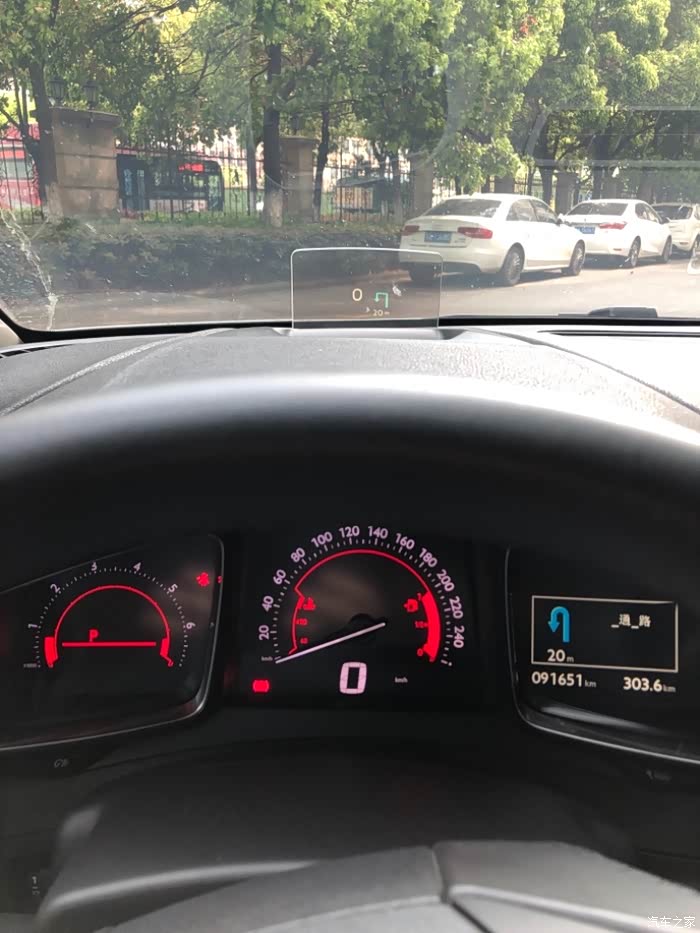

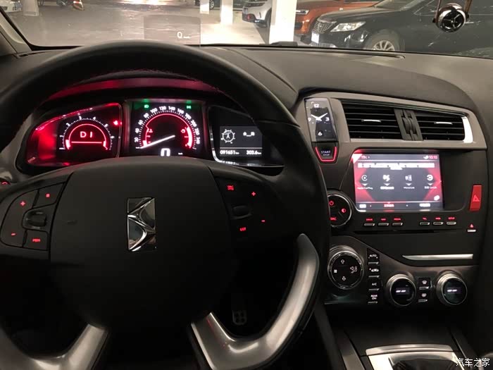

Hud完美匹配主机自带导航,小彩屏因字库问题,一些路名的汉字缺失只能用横线代替,无法解决

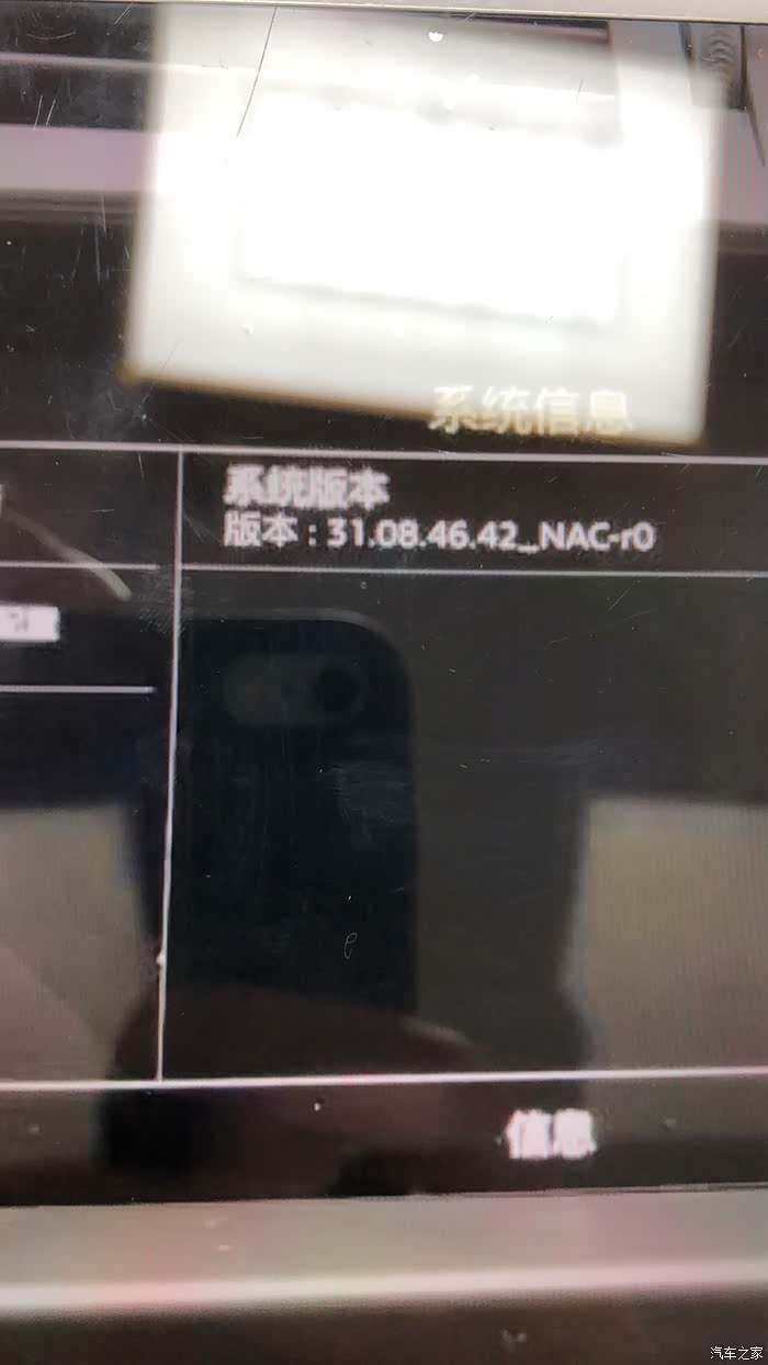

主机的版本号

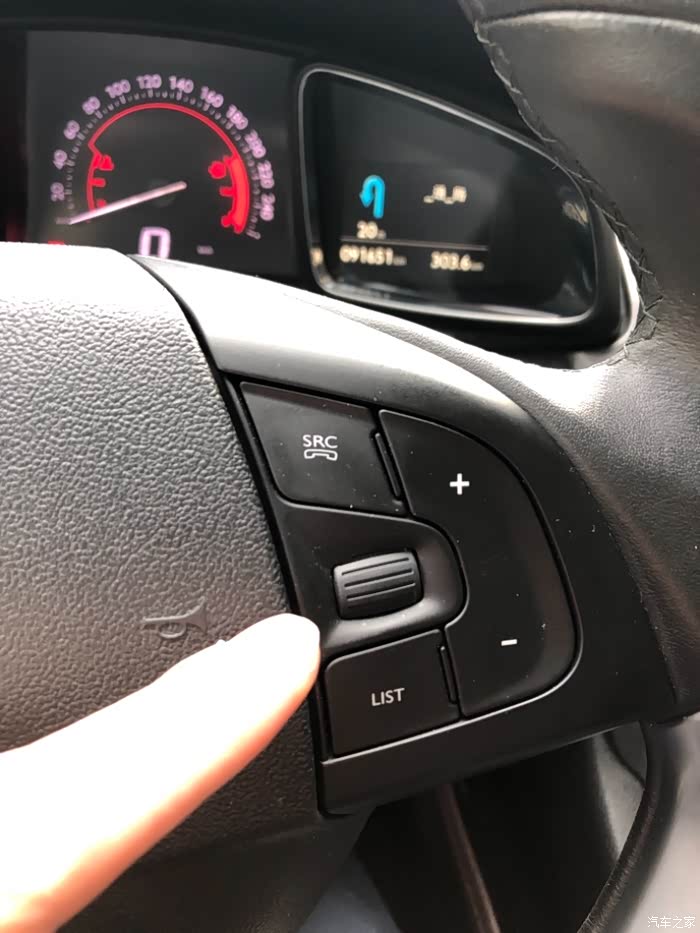

车灯控制杆顶端,短按语音控制主机,长按调出siri
因新主机逻辑,方向盘在播放音乐时控制上一首下一首方向是反的

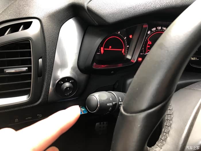

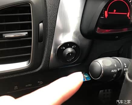

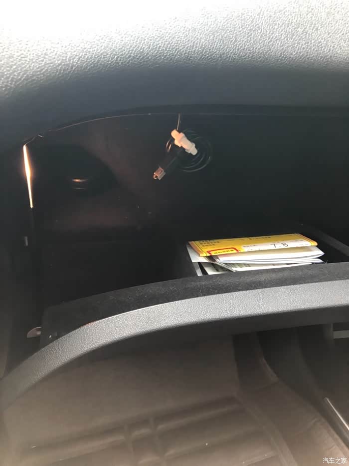

新主机多了一个USB接口,发现手套箱这个地方有个方形小孔,直接从这边引出了,不影响观感
导航屏幕主题可以选择,红色和仪表盘红色搭配度高

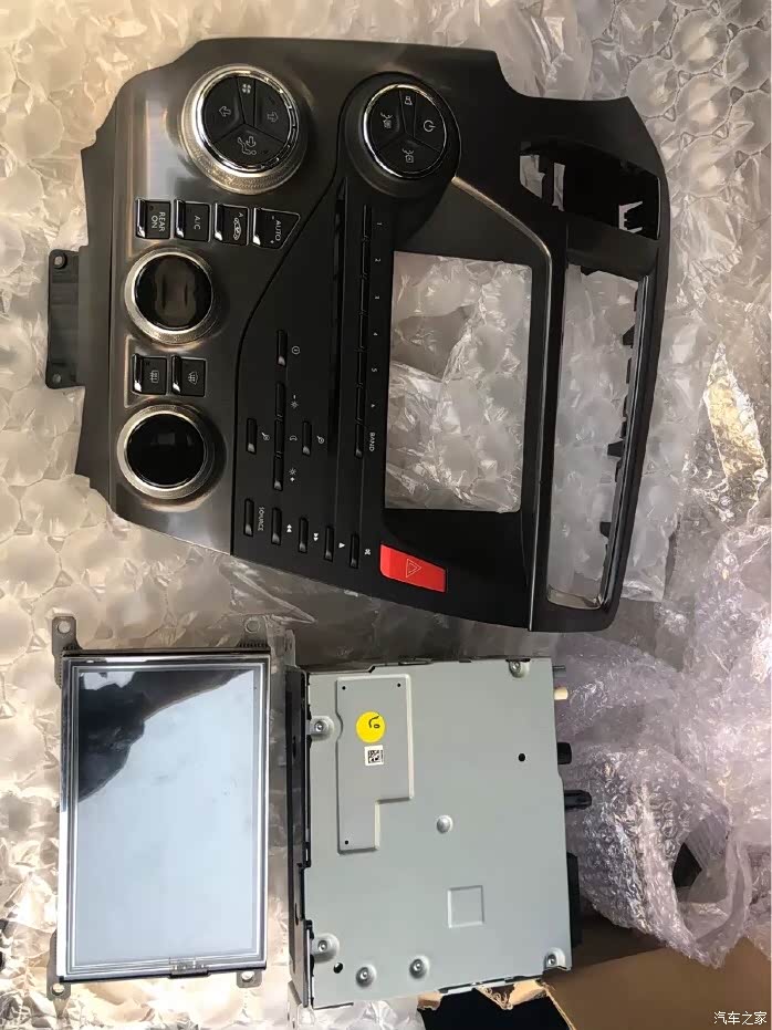

余下的豪华版导航主机加面板
原车的车机、面板,有需要的车友可以去我咸鱼看看,价格优惠。
