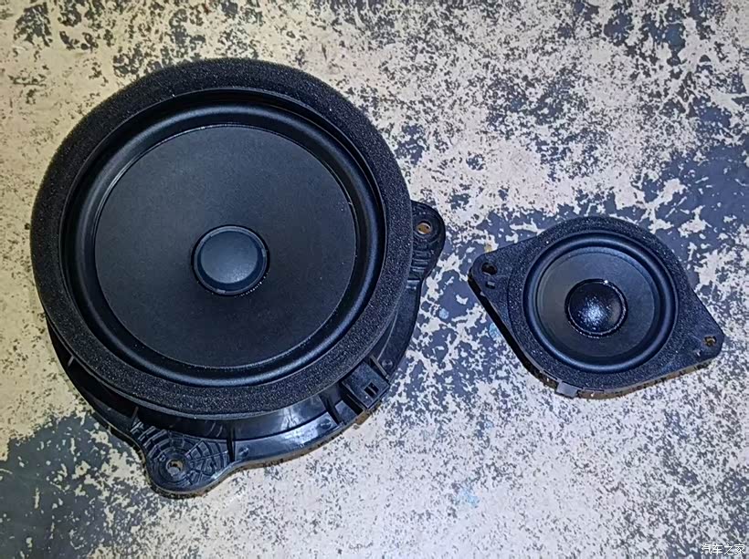

原厂的喇叭,看上去有点轻薄。。。
这一套操作下来,车门的感觉是更厚实了,而且使用大音量播放的时候,站在车外听到通过车门震动传出来的声音也降低了很多。坐在车里面也感觉到隔音和音响的效果,有了一定的提升。

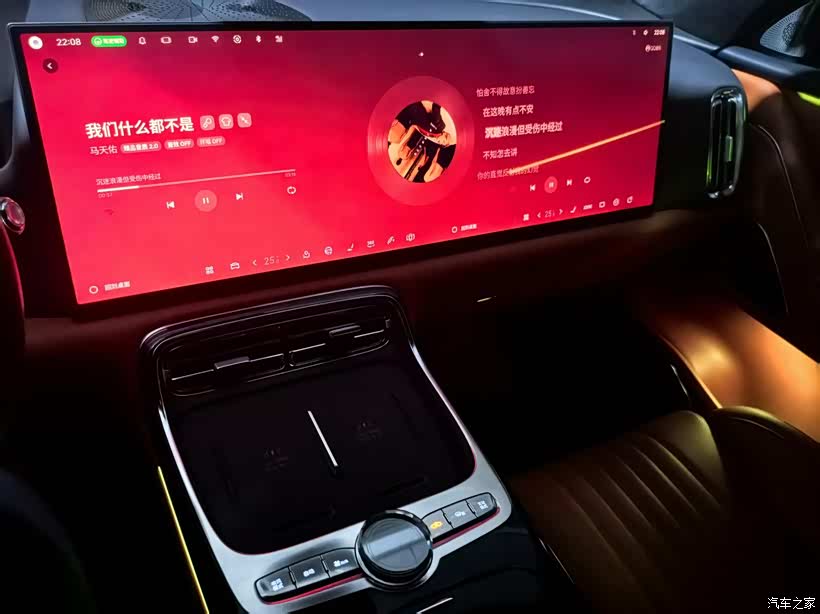

一开始我使用的播放软件是网易云音乐。它的优点就是SVIP比较便宜,而且里面的歌相对比较独立和小众。但是它的缺点在我使用了一段时间以后觉得还是比较难以忍受:一是不能一上车就自动播放,每次都要用语音或者自己手动操作让它播放;二是它始终不是原厂软件,在一些的场景下,没有办法直接使用;三是无法匹配氛围灯。
所以后来我还是咬牙购买了QQ音乐的SVIP。在TB和XY都可以购买到优惠的年度会员,价格大约是在140-160元之间。使用了QQ音乐以后,可以实现一上车就自动播放音乐,而且氛围灯也可以根据音乐节奏跳动,氛围感瞬间就到位了~

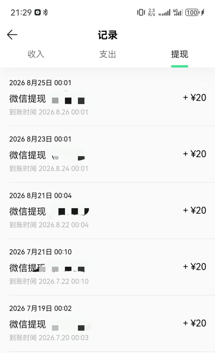

而且我发现QQ音乐的手机端还可以看广告赚现金,有空的时候刷一下,我现在三个月时间也提现了一百多元了,能够实现白嫖会员吧~而且我发现它的提现,一个月会限制提取两到三次左右,所以尽量每次都提现最高的20元额度。而且提现的时间,在凌晨0点的时候好像概率会比较高。。。
0点抢提现名额
现在三个月已经提了一百多了
然后就是QQ音乐的音源选择,我在网友的推荐下,使用的是“臻品音质2.0”。SVIP的这几种音质模式,臻品全景声会显得声音很远;臻品母带的文件格式太大了,即使省流模式也是感觉比较耗费流量;臻品音质2.0相对来说基本是接近臻品母带的效果,文件也不会太大。
