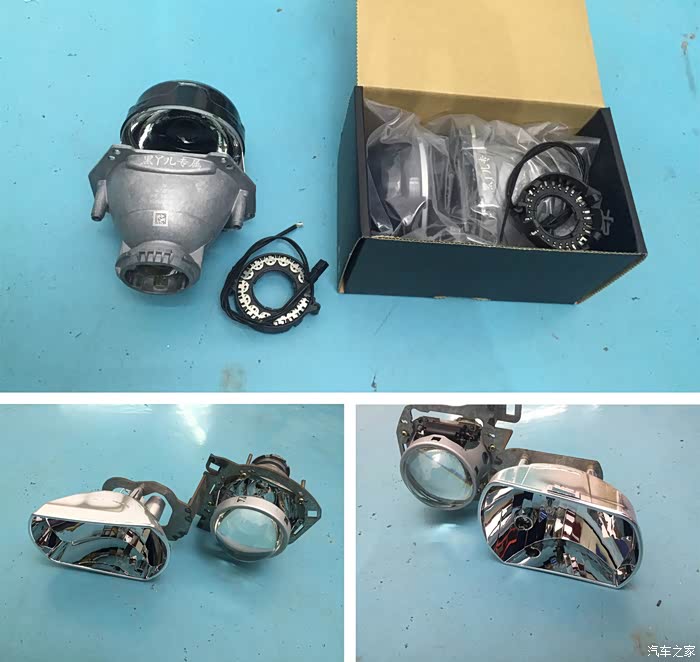

透镜:海拉5,保证近光的情况下,远光一流,性能好,耐用并且终身质保。
灯泡:5500k,穿透力好。雨雾天完全不用担心。性能不错,兼顾穿透力和美观。

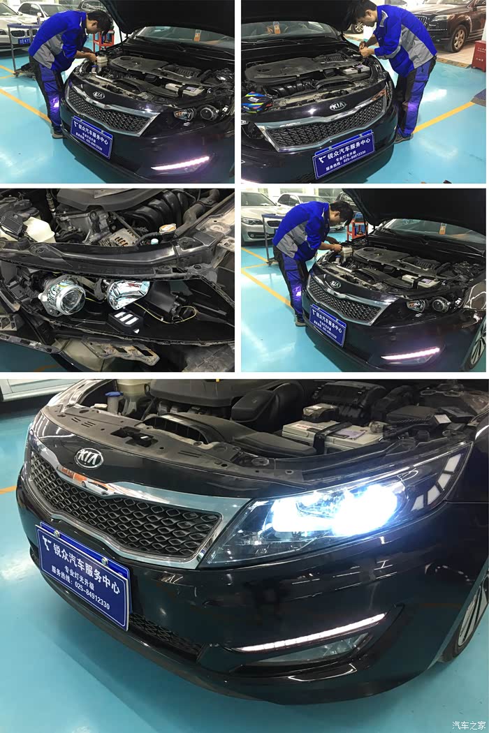

技师开始拆卸灯组
韩系、美系、德系部分车型不用拆前杠,拆卸很快,两位技师5分钟不到就拆下来2个前大灯。

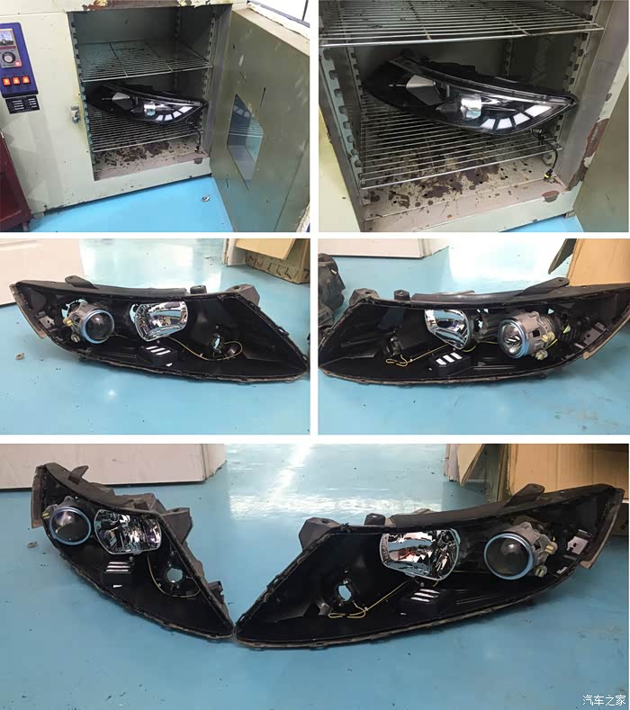

大灯拆下来之后,进烤箱拆解
耗时15分钟~30分钟 大灯密封胶有冷胶和热胶之分,欧系、美系车大部分是冷胶,所耗时间会长一点;热胶就很容易拆,基本从专业烤箱出来1分钟不到就可以将2个灯拆开。

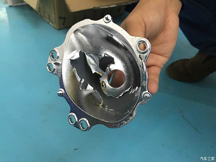

原车灯碗老化十分严重
大灯灯碗拆解、定位、打孔、固定
耗时:30分钟~2个钟   简单一点的大灯,耗时就短点儿。部分原车有随动转向的大灯,要完整的保留原车的所有功能,需要精心的、慢慢的打磨,使之完美吻合,这样耗时就会久一点。
两位技师用精湛的技术快速更换了灯组所用部件

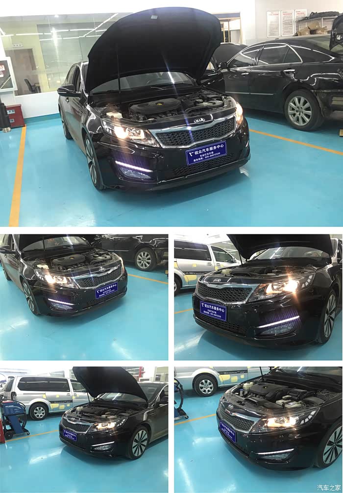

上车调试及固定透镜 耗时30分钟~1个小时
这是大灯升级过程中极为关键的步骤。 高低灯分开的、或带随动、高低自动调节、空间不够大的车型,需要花点时间来精心调试水平、高低、远近位置,所耗时间就会久点儿。

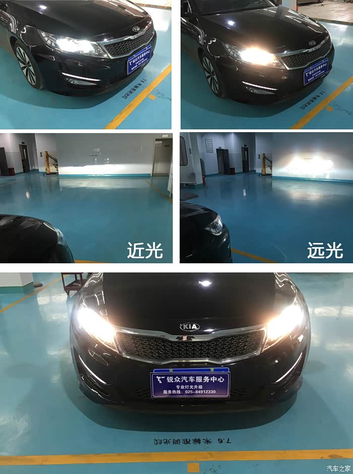

在7.6米标准调光线下  一起来看下升级后的效果吧~

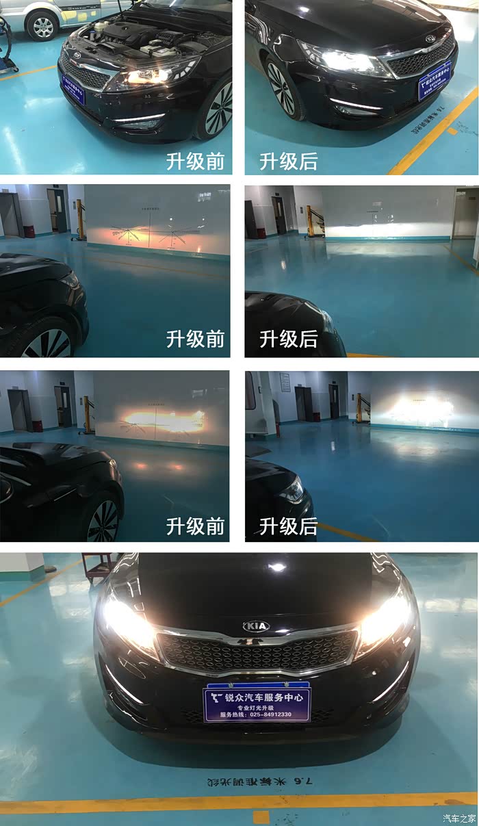

最后为大家奉上对比图
超强的亮度、超好的光柱、超宽的照射范围、超远的射程。满足复杂路况需求,同时提高了夜里行车安全
